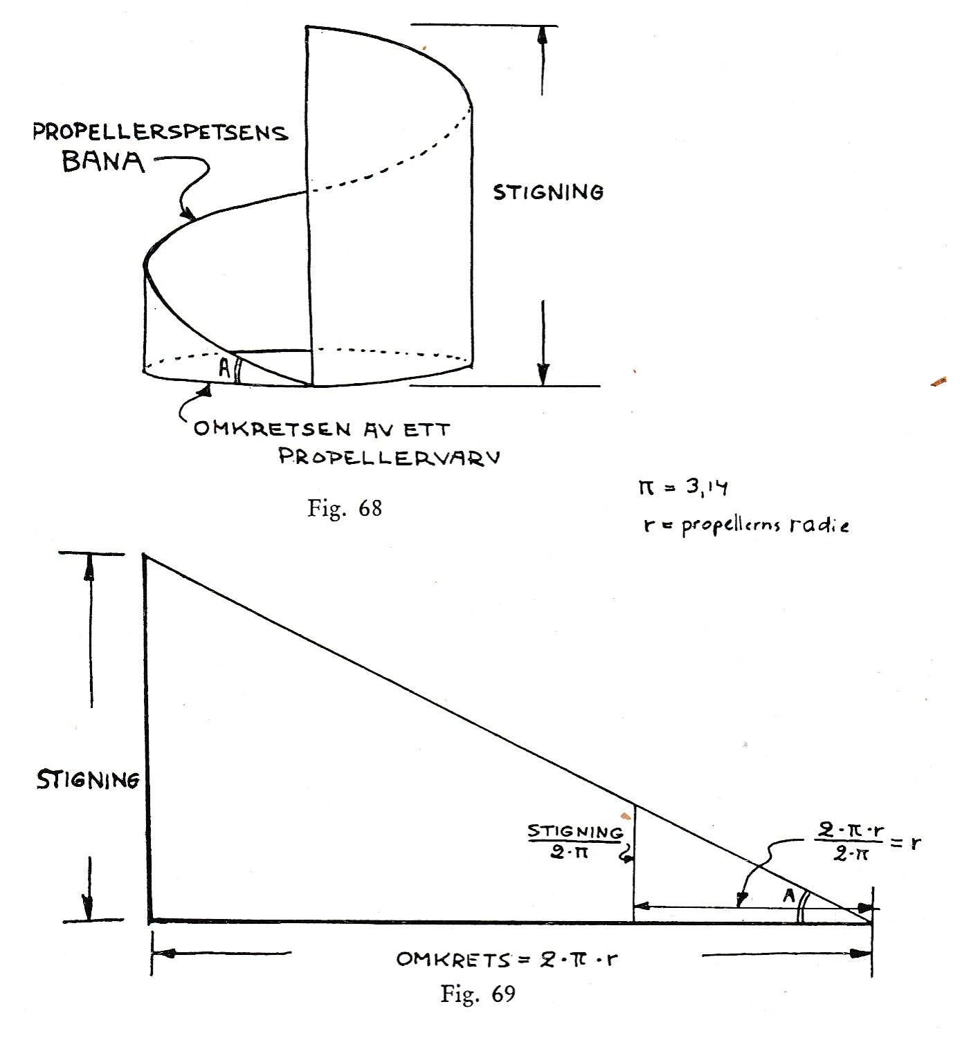

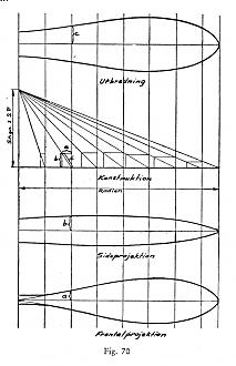

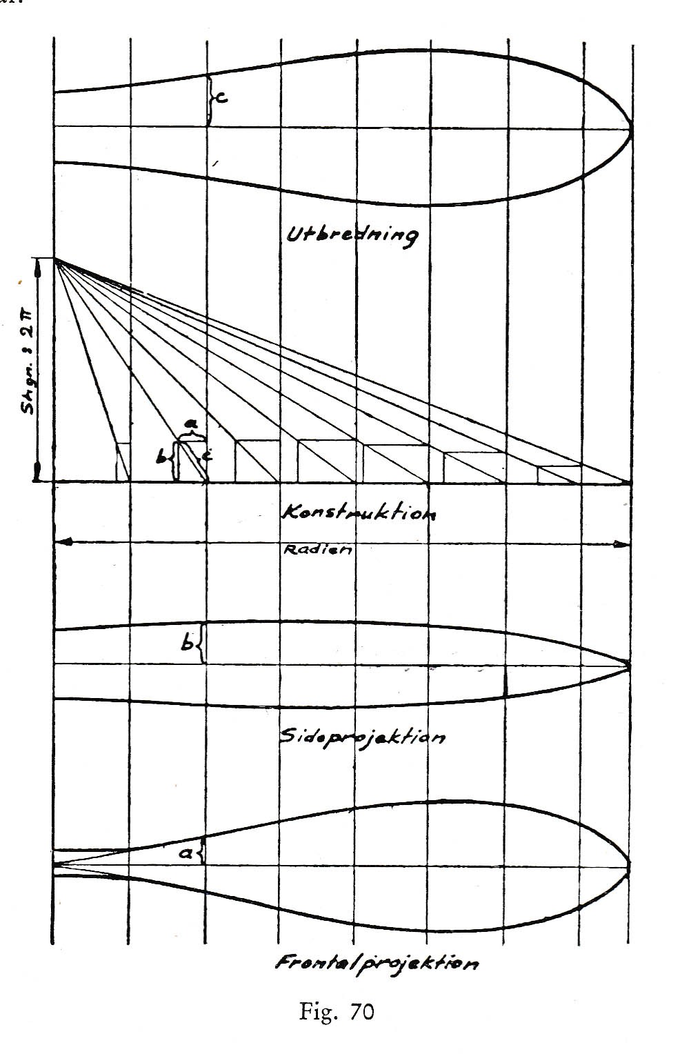

    Det raka svaret är "Vet inte"....! (jo, litet mindre mängd spån...kanske...)
    Jag har inte provat den metoden, men jag har mina funderingar (?) på om det verkligen går att åstadkomma en lika elegant "konstantstigning" längs propellerbladet med den metoden....
    Stigningen bör/skall ju vara densamma längs hela bladet, trots att omkretsen ökar mot periferin.
    Ett blad med konstant vinkel ger ju bautastigning (!) längst ut, vilket gör att propellerspetsen stallar, och bromsar i stället för att göra nytta...
    Vinkeln skall m.a.o. avta mot periferin, för att ge konstant (och nyttig) stigning längs hela bladet.
    Man måste skilja på bladvinkel och faktisk stigning.

    Jag kan ha helt fel här, men jag kan inte riktigt få in i mitt huvud att ett "solfjäderslimmat" propellerämne kan ge samma progressivitet i stigningen som ett "beräknat" ämne....
    Kanske upptäcker jag att jag misstagit mig när jag väl provar solfjädersmetoden, men till dess "känns" den inte lika bra....
    Och jag kommer nog att fortsätta öva på den "gamla" metoden ett tag till, eftersom jag vill kliva en bit till på den lärokurvan innan jag testar någon "nymodighet"....

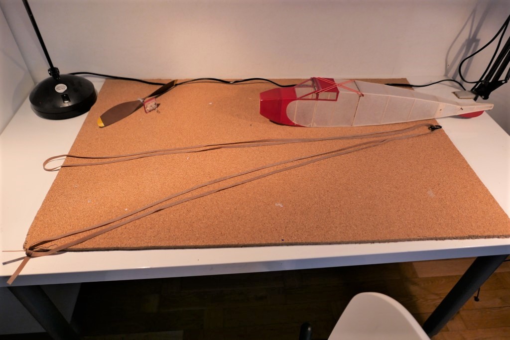

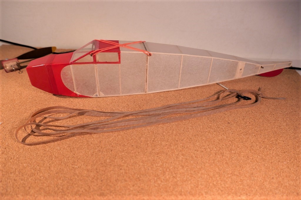

            Hmmm.... men då är det ju ingen idé att fläta, då kan man ju lika gärna låta gummisnodden vara, eller?

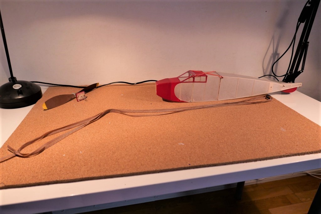

            2,5 meter 1/4" gummisnodd totallängd, en knop, och vikt det hela 1 gång, känns lite lång
            Klicka på bilden för större version  Namn:		onlineimageresize_com_p12.JPG Visningar:	0 Storlek:		116,7 KB ID:		14829
            En variant vore ju att dela på den och fläta ihop till passande längd.
            Klicka på bilden för större version  Namn:		onlineimageresize_com_p13.JPG Visningar:	0 Storlek:		127,3 KB ID:		14831
            Men om man istället viker ihop hela härligheten en gång till, så blir den ungefär lika lång som mellan propeller - bakre hållare.
            Då behöver man ju inte hålla på och fläta och ha sig, utan keep it simple, eller?
            Frågar åt en (annan) kompis...
            Klicka på bilden för större version  Namn:		onlineimageresize_com_p17.JPG Visningar:	0 Storlek:		139,2 KB ID:		14830
            • Hmmm.... men då är det ju ingen idé att fläta, då kan man ju lika gärna låta gummisnodden vara, eller?
              Nah....då är vi ju tillbaks hit.......
Namn:		Joshua.jpg
Visningar:	335
Storlek:		34,8 KB
              Ok, nosblocket sitter med magneter, men det blir mer smörj-kladd på insidan, och tyngdpunktsläget lever sitt eget liv....
              Jag tycker dock , erfarenhetsbaserat, att en looplängd på upp till ca 1 1/3 krok-till-krok-avstånd fungerar hyfsat oflätat.....
              Ja, här har du en "2-loops", lång motor - kanske litet väl lång.....blir nog bättre med 1,5 x krok-till-krok-avstånd, och så fläta den...
              Om du gör så, får du en "4-loops-motor", med samma gummimängd som den långa 2-loopsmotorn.
              Då har du bytt ut gångtid mot mer pulver....
                Ok, tack!
                Det blir nog så i den röda KK-Ajaxen, tror att inflygning och trimning blir prio 1.
                I den gul-blåa KK-Hybriden ska jag nog fintrimma flätandet och öva lite på det.

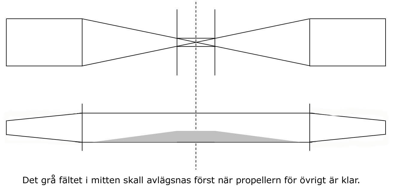

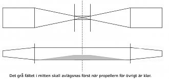

                      Om du vill testa, är nedanstående mall till propellerämne användbart.
                      Du kan printa ut den i önskad storlek, och det här propellerämnet blir en bra "standardpropeller", oavsett storlek...
                      Klicka på bilden för större version Namn:		Propellermall.jpg Visningar:	0 Storlek:		55,4 KB ID:		14797
                      Får inte propellandet ur huvudet...
                      Har bett syrran att printa ut ritningen i cirka 30cm längd, när jag får den kan det tänkas att jag swishar pengar till MBS-Models, mot att han skickar balsaflak till mig...

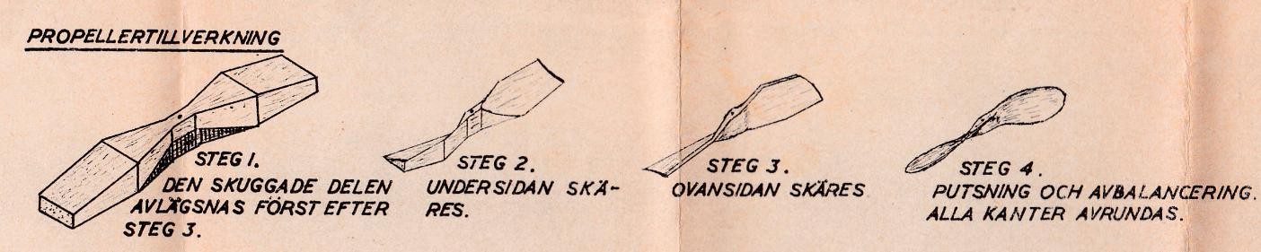

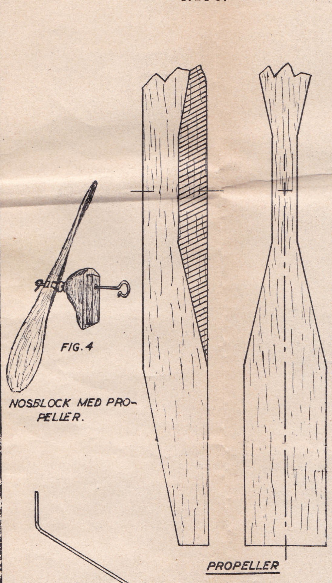

                        • Får inte propellandet ur huvudet...
                          "Klippt" från ritningen till den gamla svenska modellen "Musketör", från tiden före plastpropellrarnas intåg:
                          En enkel, renskalad instruktion i propellertillverkning.
                          Först mallen till själva ämnet, sedan de fyra väsentliga punkterna.
                          Klicka på bilden för större version  Namn:		Musketör 1.jpg Visningar:	0 Storlek:		375,3 KB ID:		14849 Klicka på bilden för större version  Namn:		Musketör 2.jpg Visningar:	0 Storlek:		95,3 KB ID:		14850

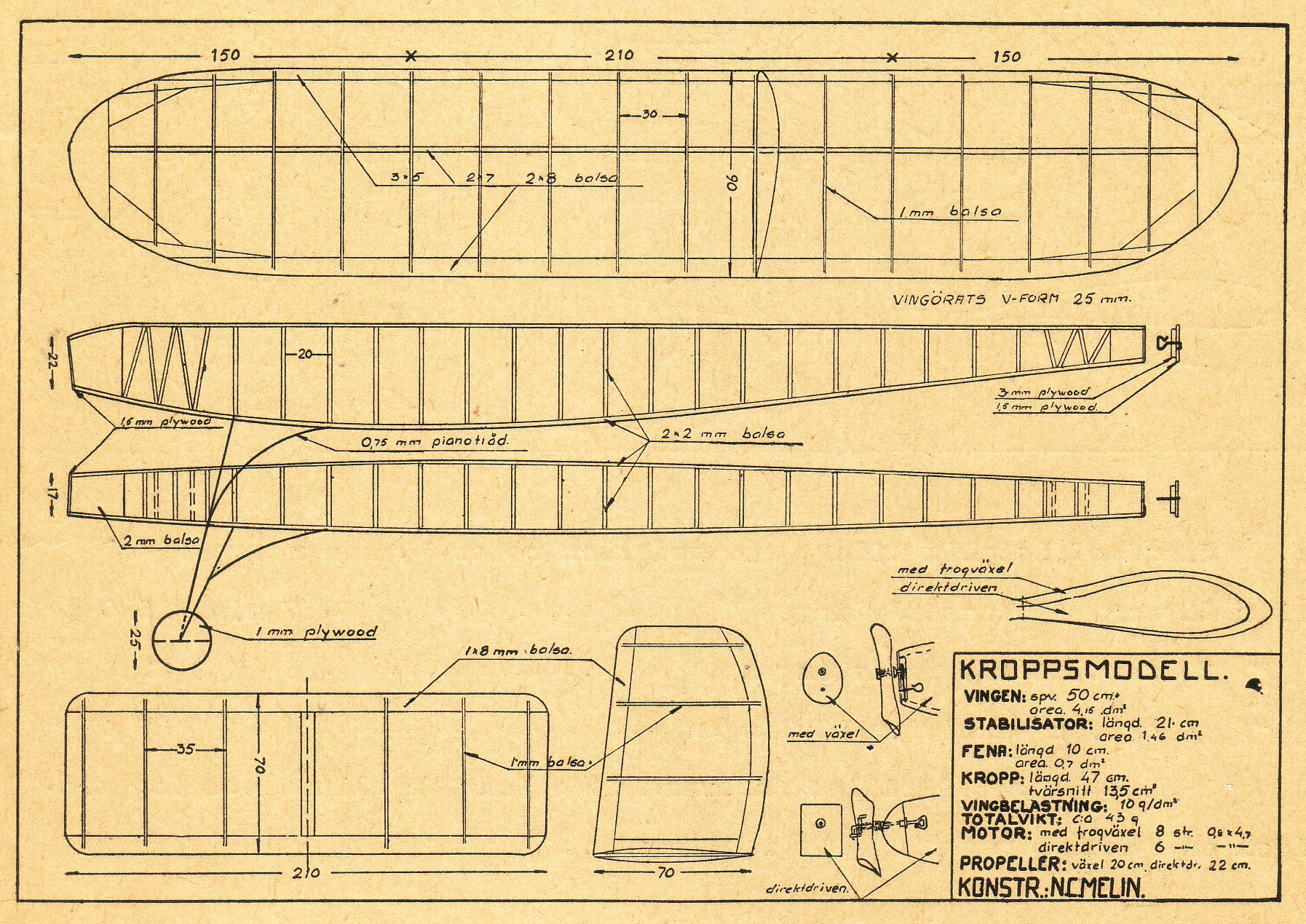

                            Här är en "50 cm kroppsmodell", konstruerad av Curry Melin, presenterad i Hobbyboken 1943.
                              Jag har snart inga ursäkter längre....

                                Intressant!
                                Med växellåda!?
