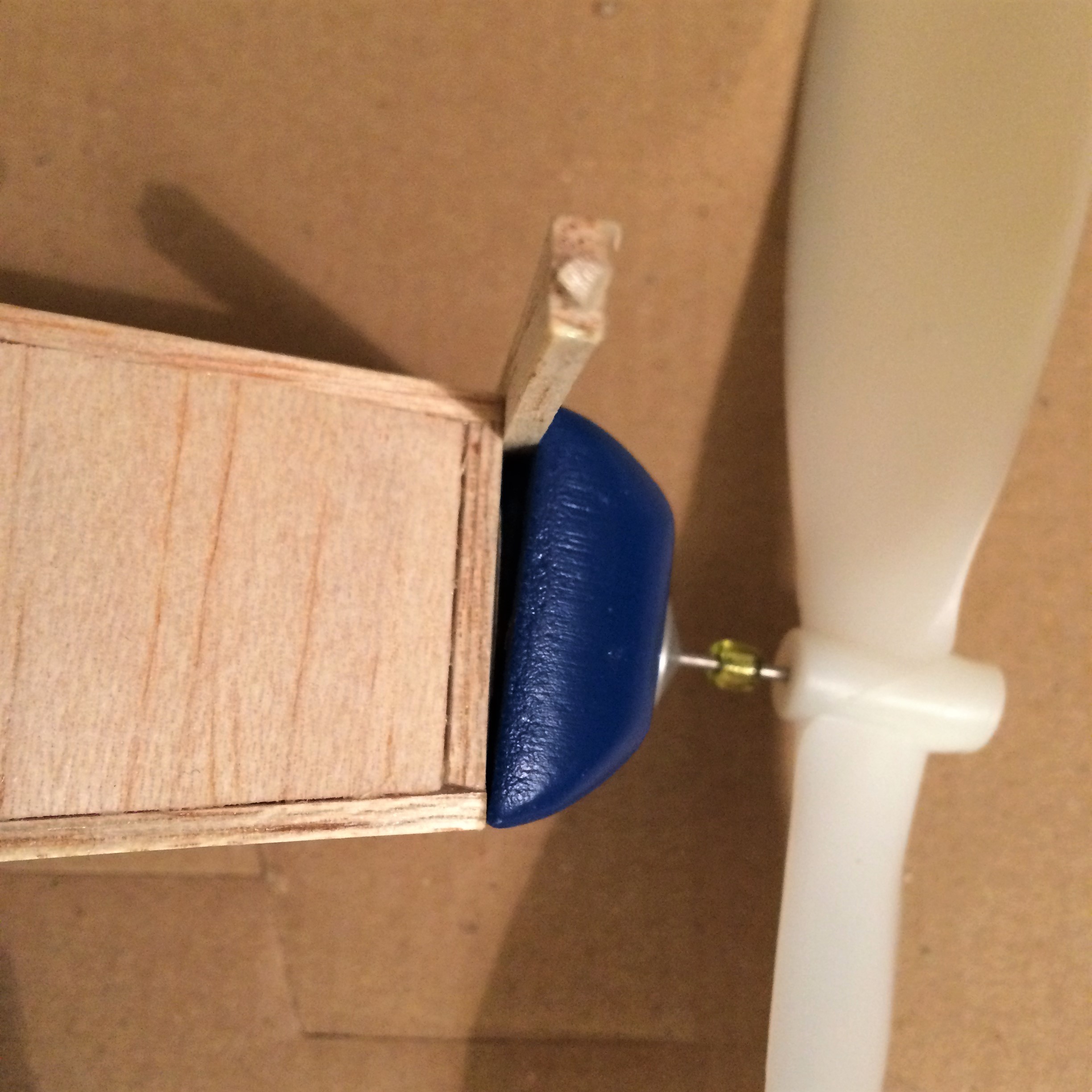

    Nosblockets magneter borde fumgera bra, men det försvårar trimningen om du på traditionellt vis måste justera höger-nedåtriktningen genom att palla under.
    Men, så tänker jag....kanske kan man palla under med shims av bleckplåt eller annat magnetiskt ledande material...?...magneterna borde ju kunna "greppa" hyggligt genom dem...
            Hmmm... du tänker så...
            På den här bilden syns ju att lite down thrust är inbyggt i modellen, men det kanske inte räcker...
Namn:		IMG-6439.JPG
Visningar:	639
Storlek:		943,9 KB
            Noskonen hålls ju plats av gummisnodden när den är spänd, så shims sitter nog kvar utan magneter.
            Tanken med magneter var att noskonen inte skulle lossna när gummimotorn gjort sitt och slaknat.
            Jag tog en testbit och klämde in, först på nedtryckakraftläget och sen på högervridningen.
            Noskonen satt kvar, men... i ett kombiläge av båda orkade inte magneterna...

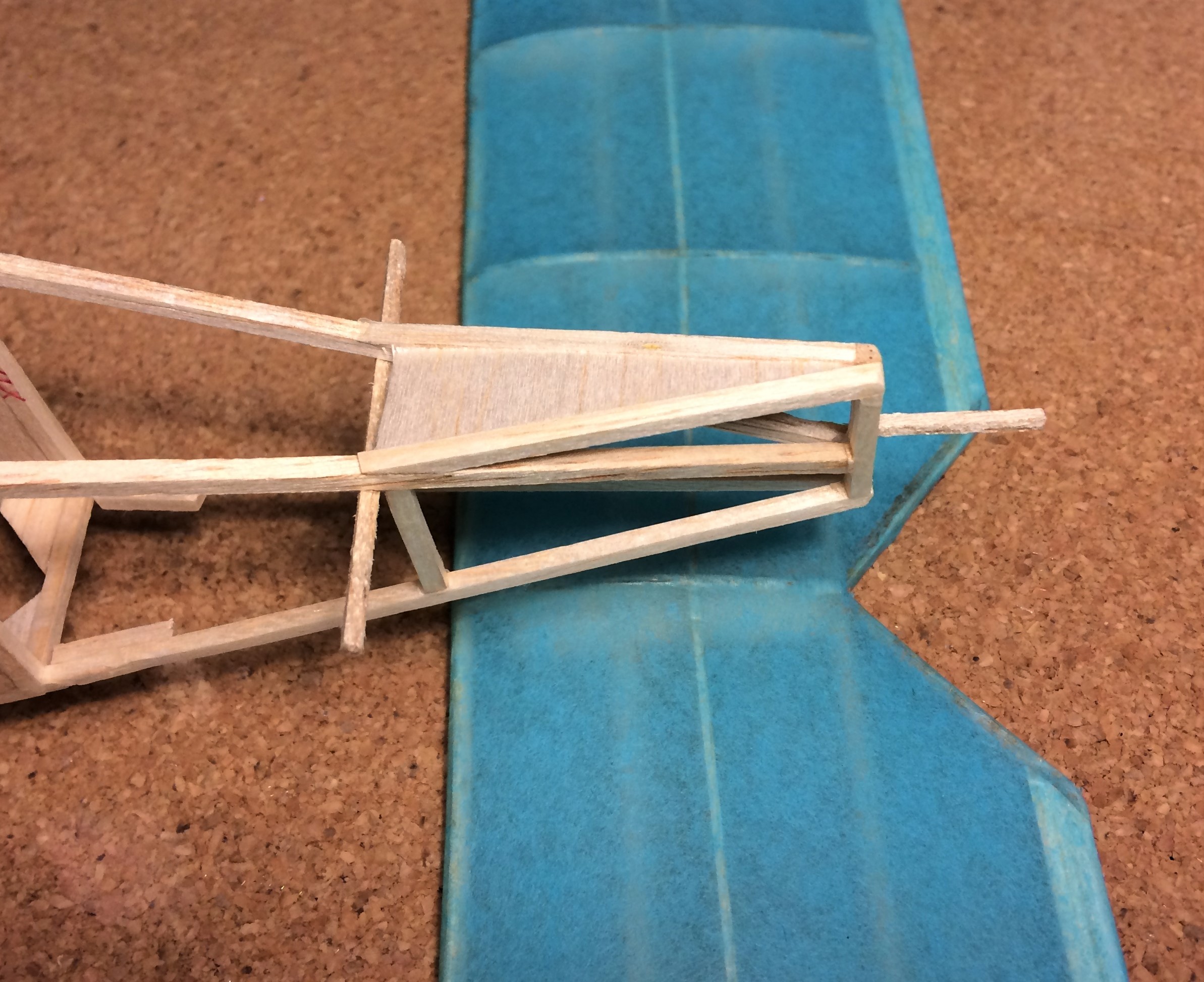

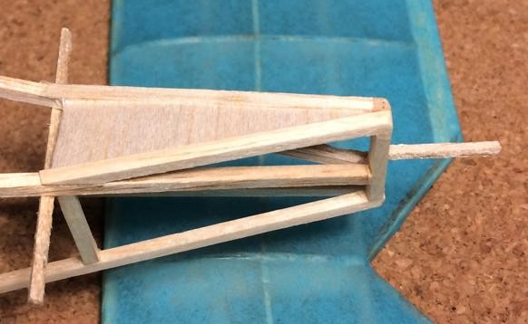

              Ritningen visar inte hur bakvingen ska fästas mot kroppen, jag funderar på en blomsterpinne a´la storvingen, och en pinne/hake baktill, sen en gummisnodd på var sida om rodret.
              Är detta rätt ??
              Kanske nån av er har nått bättre tips, som jag redan på förhand tackar för
              (iläggsbiten är bara tillfälligt tillyxad, ska skäras rak o limmas, och dom små pinnarna är bara som illustration... ba´ så ni vet...)

                Stabilisatorn limmar du väl permanent på plats så kryssvinklarna blir samma?
                  Ursprungligen postat av Crashtestdummys Visa inlägg
                  Ja stabilisatorn ska limmas fast på bakvingen, det är väl rätt så?
                  • #24
                    Stabilisatorn med höjdroder ÄR bakvingen, fenan är den vertikala delen med sidoroder.

                      • #26
                        Stabben ska väl inte limmas?
                        Den ska väl fällas upp av timer så att planet inte bara flyger bort.
                        Gummiband håller stabben på plats när planet flyger. Linan från timern håller kvar den så att den inte går upp för högt eller trillar bort.
                        Och så använder man väl stabben också för att trimma. Två små distansklotsar fram och en ställskruv (plast) i bakkanten.

                          Ursprungligen postat av Henry Cow Visa inlägg
                          Är detta rätt ??
                          Det du har "skissat upp" är den traditionella metoden att fästa stabilisatorn på en sådan här modell.
                          Jag har bara två anmärkningar: Den främre pinnen är onödigt lång, och den bakre måste förankras bättre....men det här kanske bara är en "demo-riggning" för att visa oss principen...?
                          Två fördelar:
                          1. Du kan lätt trimma stabbens vinkel genom (försiktig) underpallning fram eller bak..
                          2. När du flyger in i ditt favoritbuskage bryts inte kroppen, utan stabben lossnar i stället.
                          En "stelopererad" stabbe kan vara ok på en rc-modell som kan trimmas på andra sätt, och som har roderlinkage m.m. som försvårar demontering osv, men här ser jag inga fördelar med det.
                          Klicka på bilden för större version  Namn: Noname.jpg Visningar: {2 Storlek: {3Klicka på bilden för större version  Namn: Noname.jpg Visningar: 1 Storlek: 43.4 KB ID: 316
                          Patrik nämner också - mycket riktigt - möjligheten att "avbryta flygningen" med hjälp av en timer....och det förutsätter förstås att stabben hålls fast av gummiband, så att den blir uppfällbar.
                          Ännu ett skäl att inte limma fast den.
                          • #28
                            På en friflygmodell vill man nog kunna använda stabilisatorn som höjdroder så man pallar upp under bakkanten någon mm så det kan nog vara lämpligt att fästa med gummiband på den istället för att limma.
                            • #29
                              Tackar å bockar, jag kör på det
