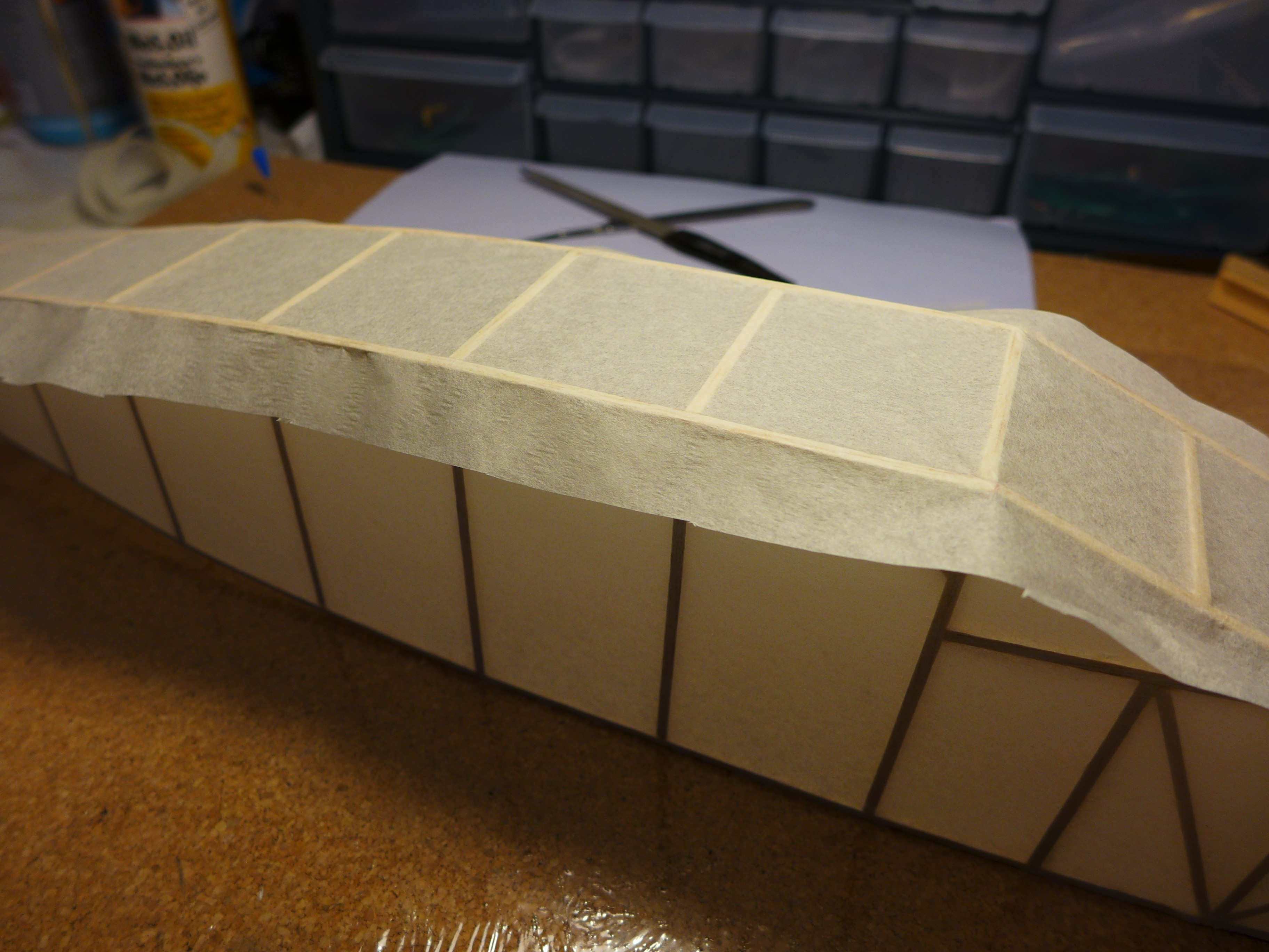

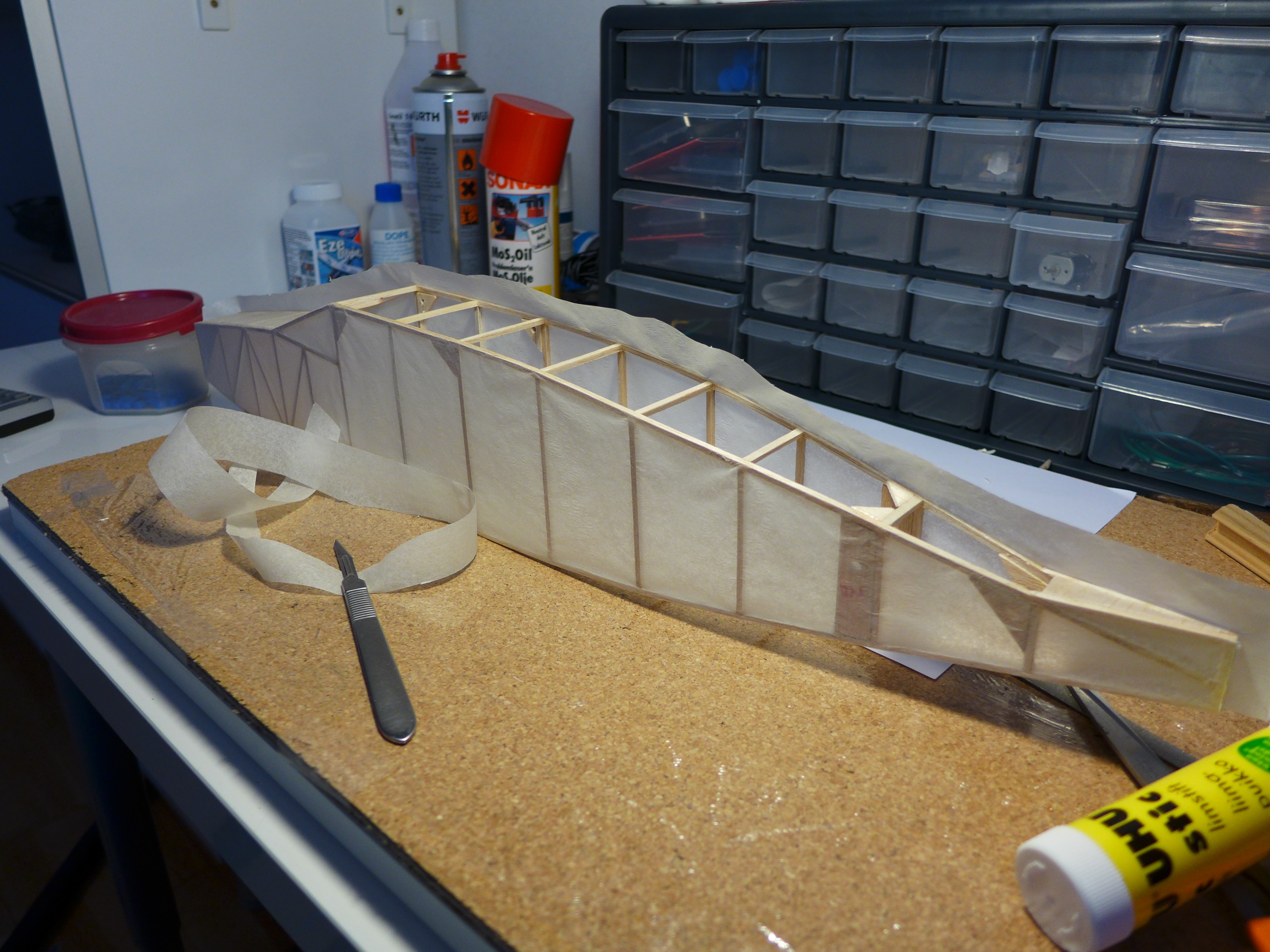

    Skrivkrampen vill inte släppa, jag fattar mig kort.
    Klippa-klistra-skära
Namn:		baP1290293.JPG
Visningar:	436
Storlek:		1,60 MB
Namn:		baP1290313.JPG
Visningar:	418
Storlek:		1,30 MB
Namn:		baP1290269.JPG
Visningar:	425
Storlek:		1,30 MB
Namn:		bapP1290304.JPG
Visningar:	440
Storlek:		1,35 MB

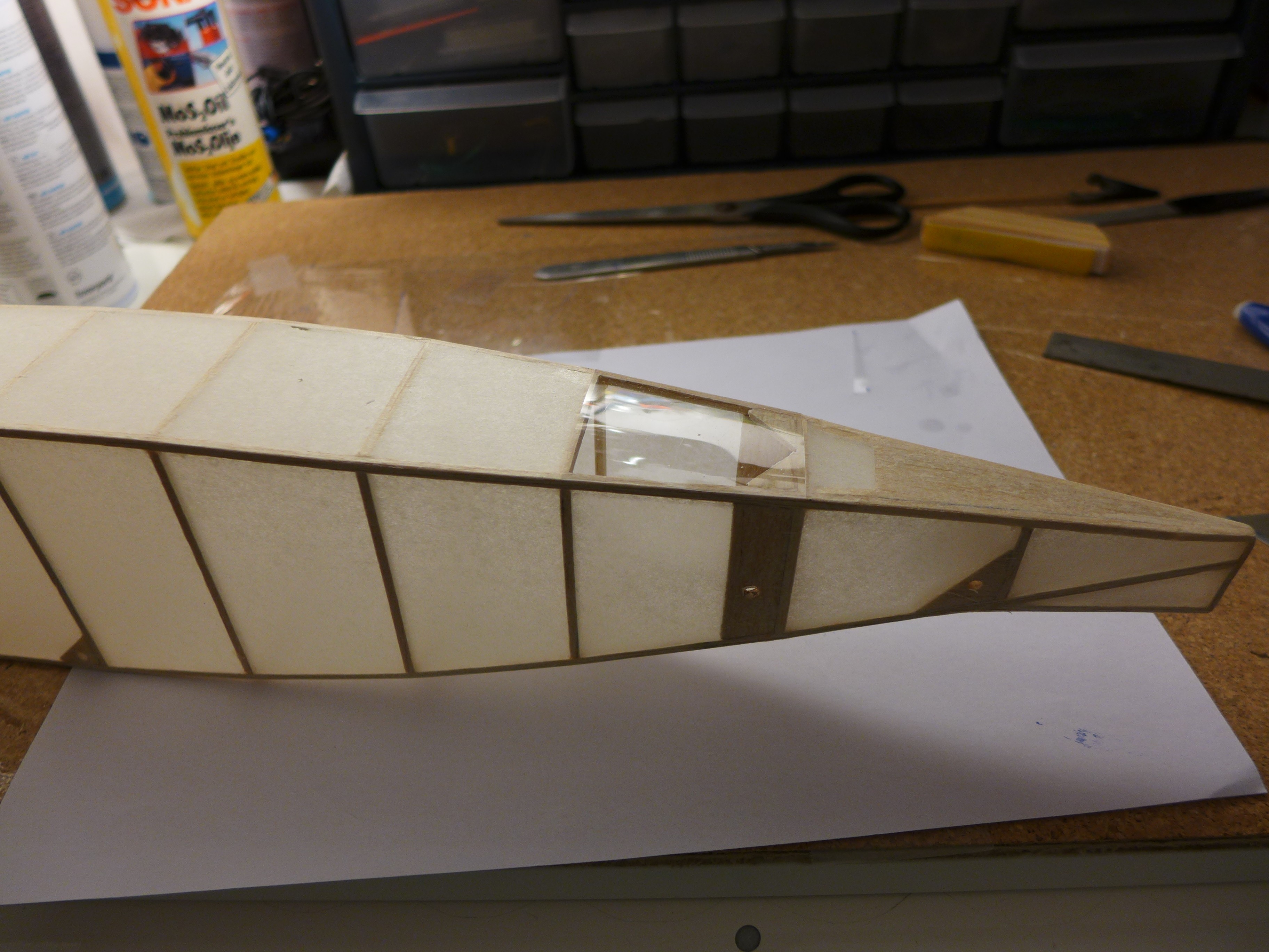

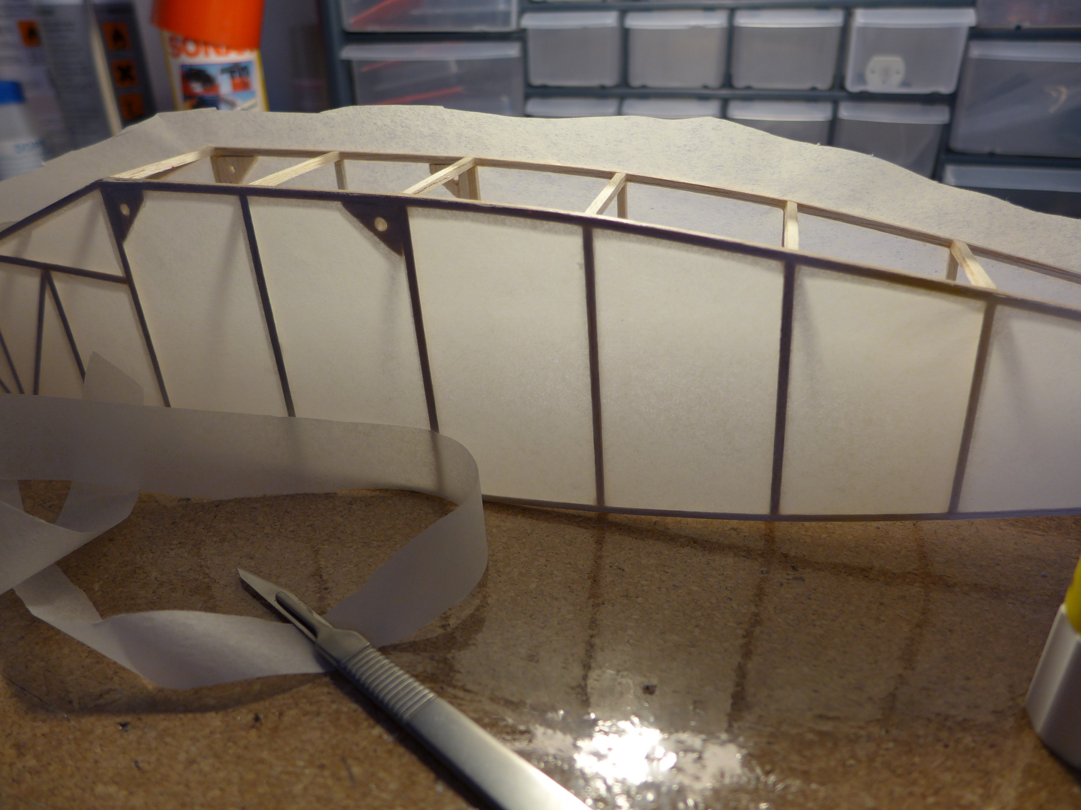

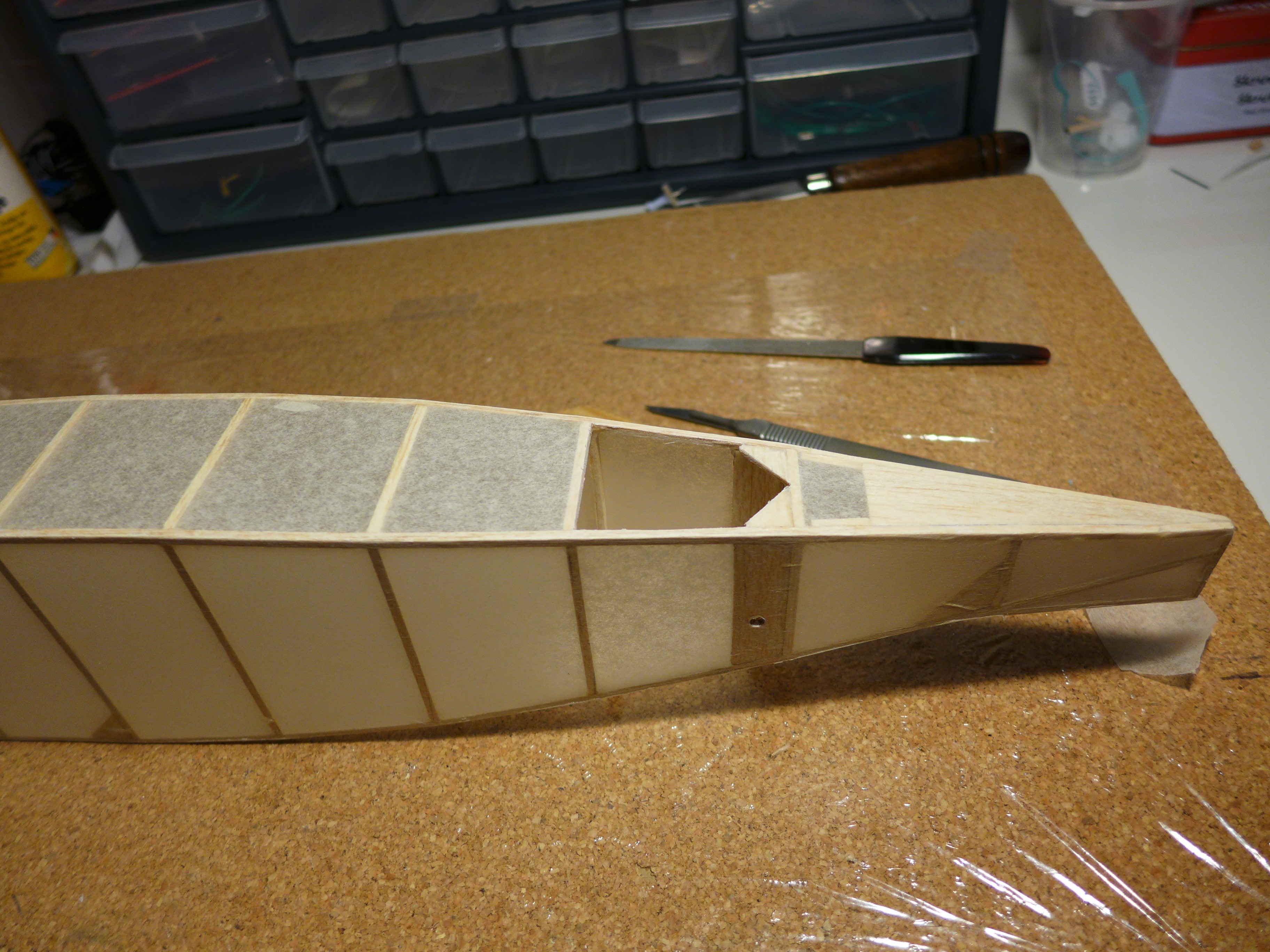

    • #47
      Klippa-klistra-skära inspektionslucka
Namn:		bapP1290342.JPG
Visningar:	431
Storlek:		1,73 MB
Namn:		bapP1290363.JPG
Visningar:	422
Storlek:		1,33 MB
      Klistra fixera
Namn:		baP1290335.JPG
Visningar:	427
Storlek:		1,38 MB

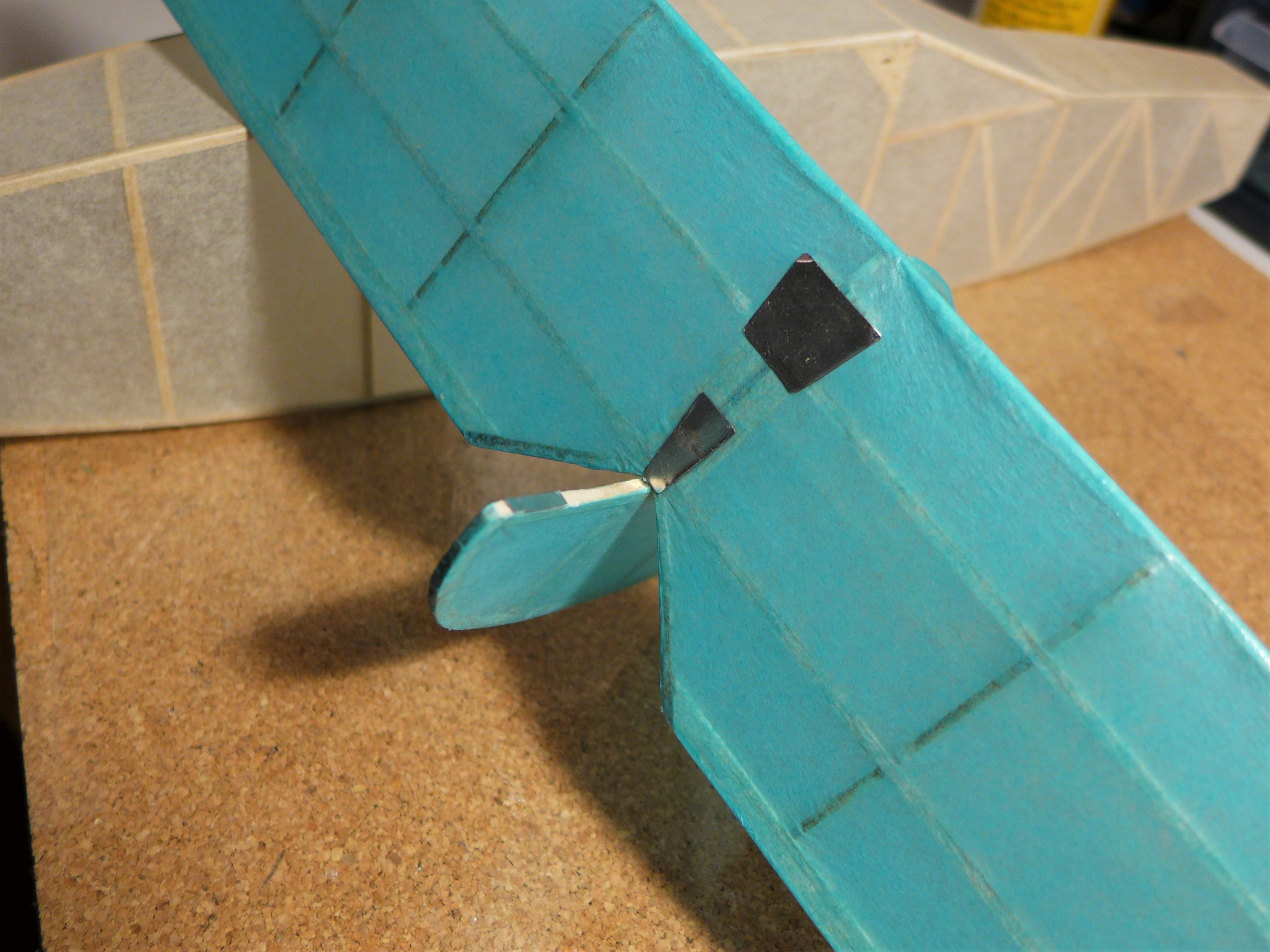

      • #48

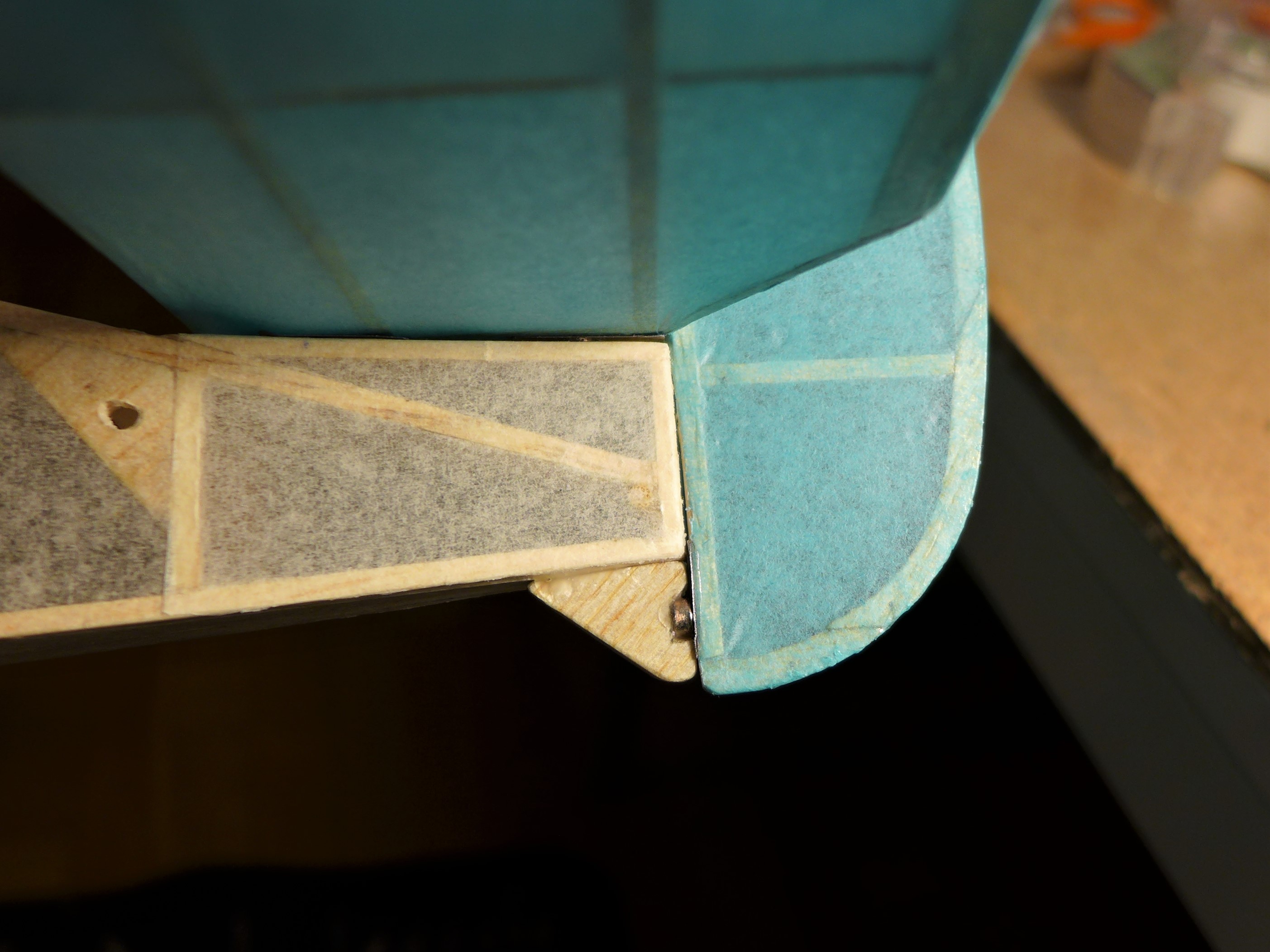

        Provade med gummiband först, funka inte alls, sladdrigt, gjorde säkert nått fel.
        Magneter, går att justera med shims, enkel av- och påmontering, enkel justering vid testflygning.
        Framöver blir det nån anordning så vingen hamnar på samma plats varje gång, men det är ett senare bekymmer.

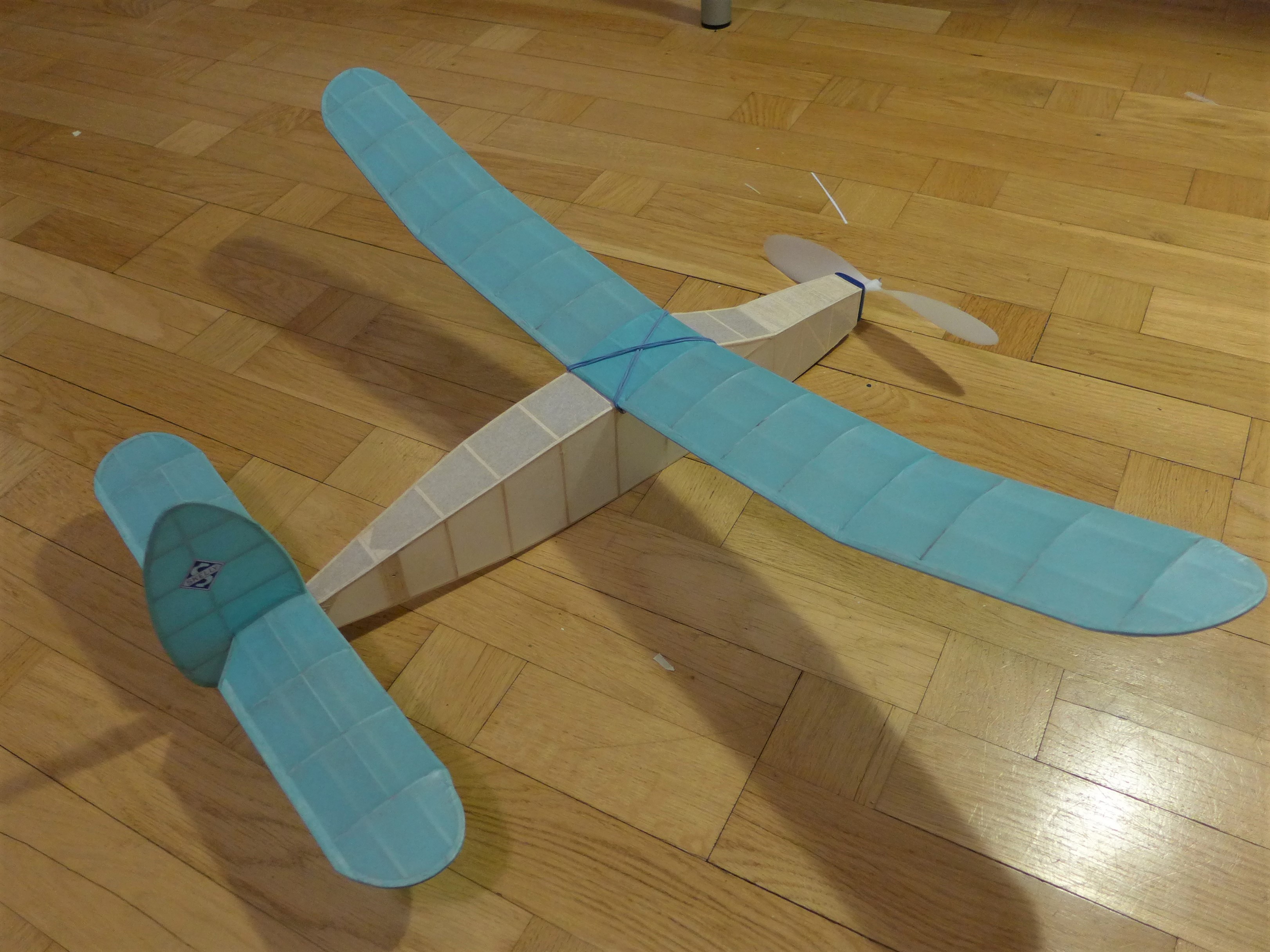

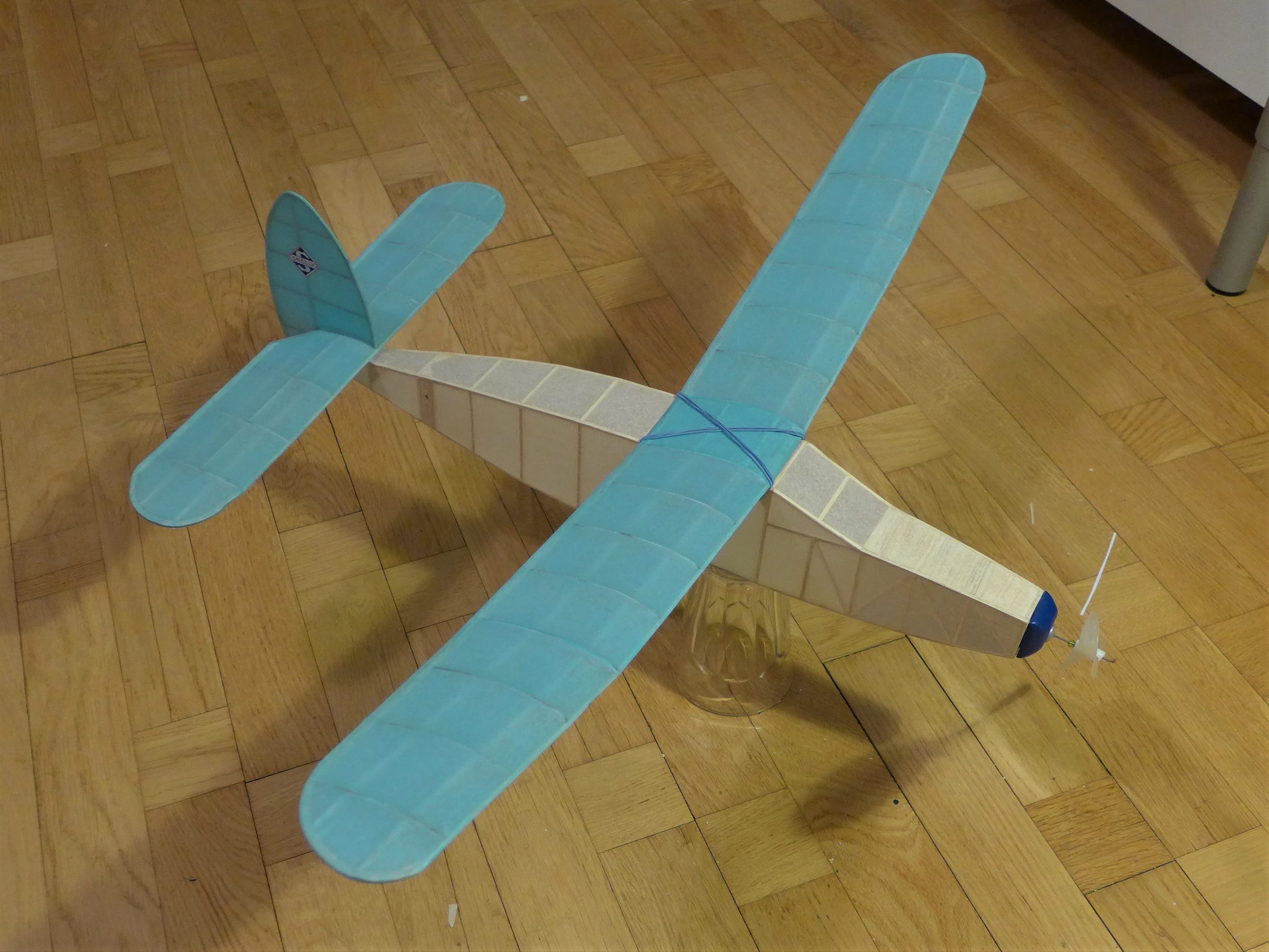

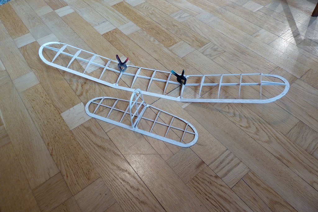

        • #49
          Utan gummisnodd hamnade tyngdpunkten exakt enligt ritningen.
          Detta är mitt 4:e balsa/japanpapper plan, har varit väldigt givande att bygga, och jag är helnöjd, vilket är det enda som räknas.
          Nu läggs i allt i malpåse tills en torr och lugn vårdag kommer, då ska det testas, men det blir en senare historia.
          Tack och hej.

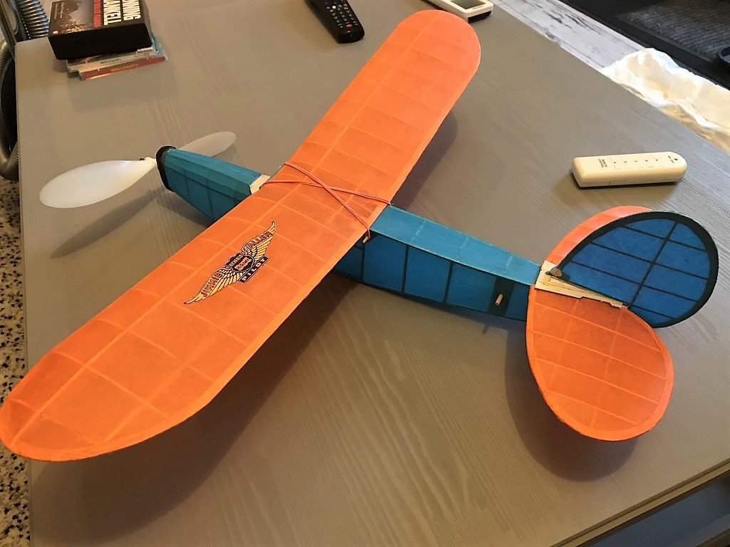

          • #50

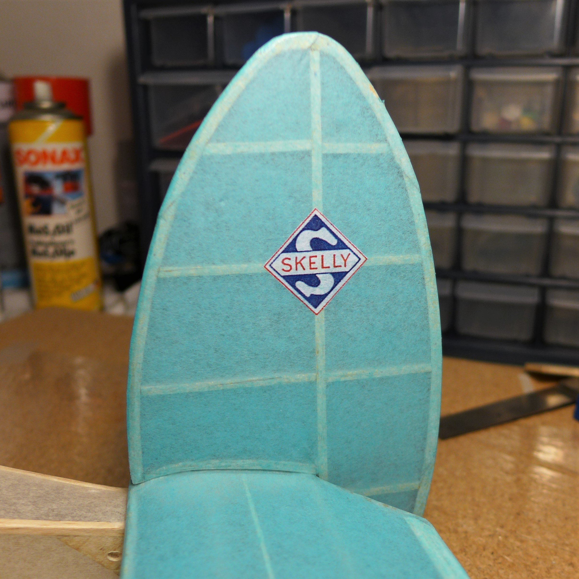

            Nästa modell blev en Jimmie Allen Skokie från EasyBuilt Models.
Namn:		Balsa  (6).JPG

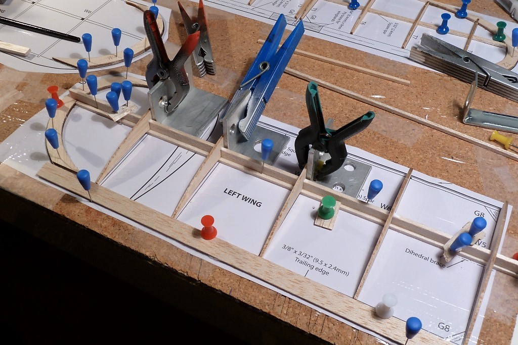

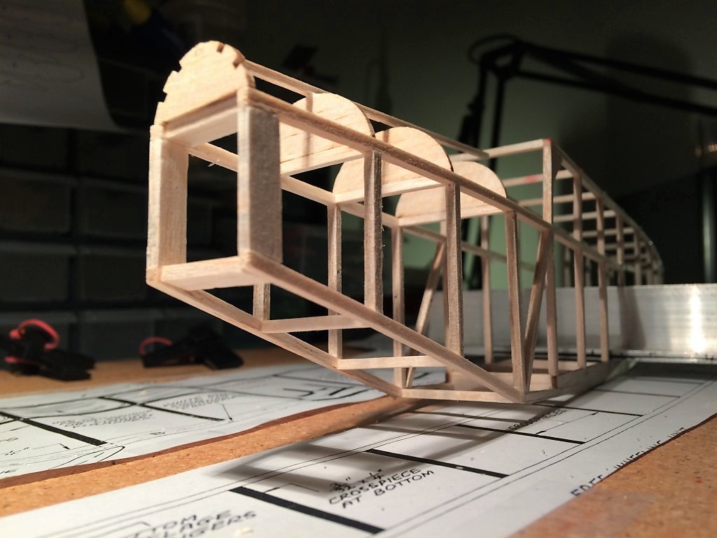

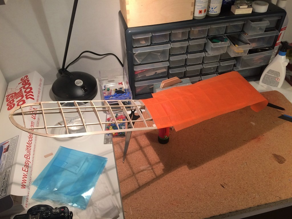

              • #52

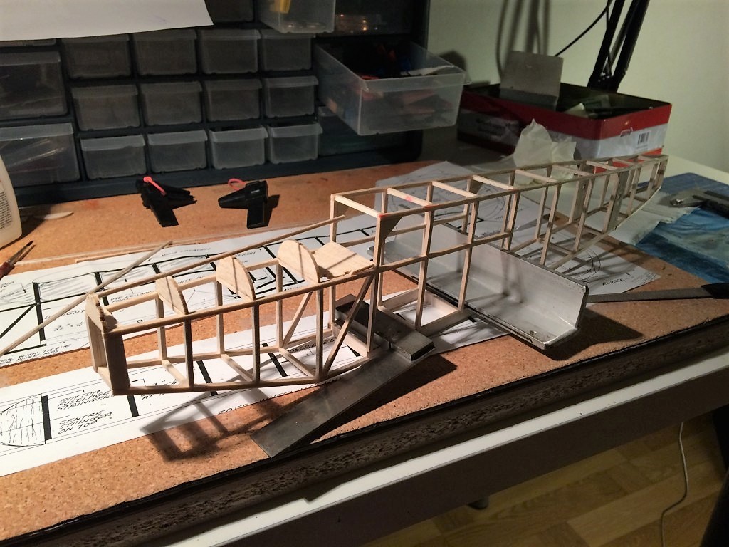

                Internet, en knapptryckning på PayPal och vips kom brevbäraren springandes med en Ajax från Keil Kraft.
                Bygget är i skrivande stund igång.

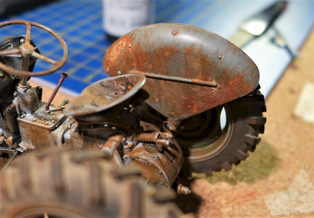

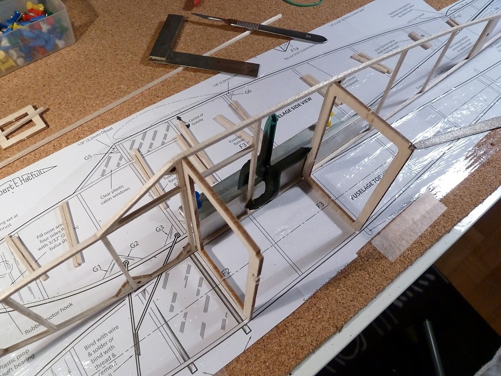

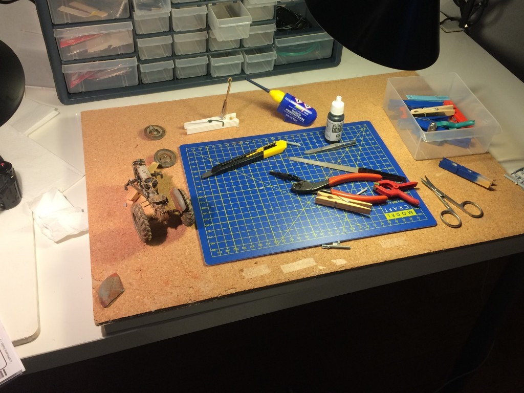

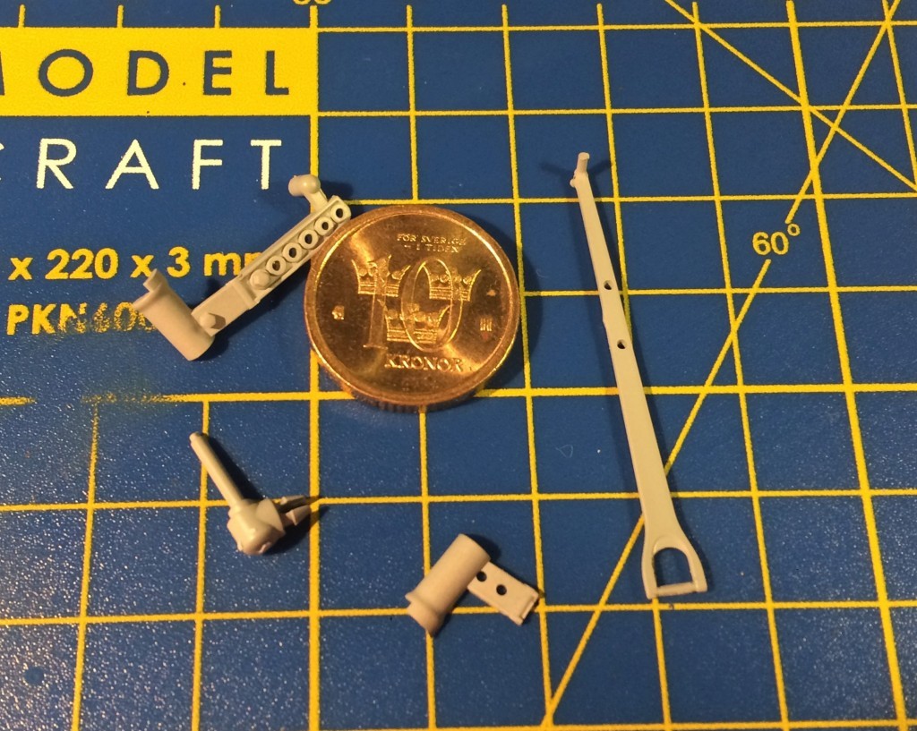

                • #53

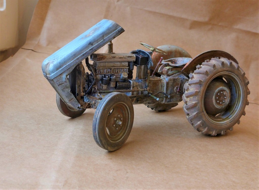

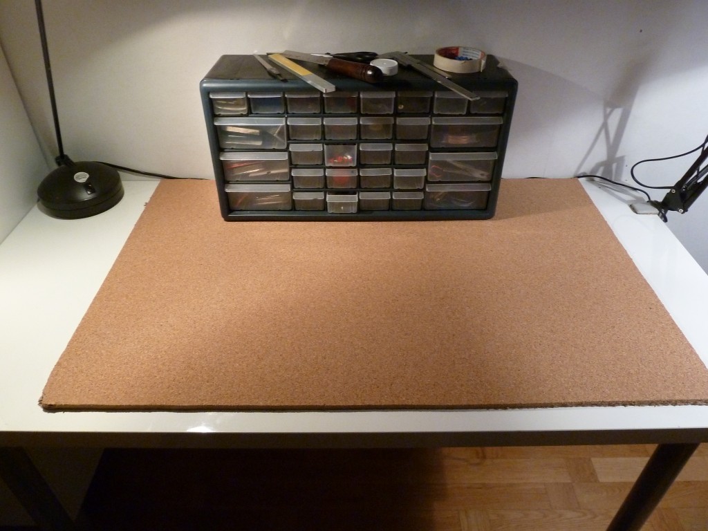

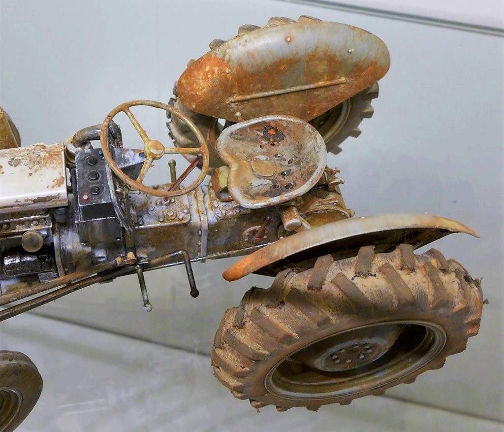

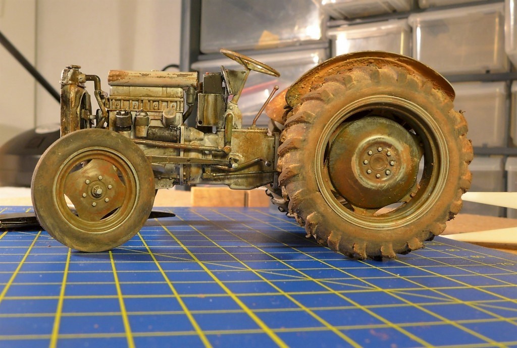

                  Ny byggplatta (anslagstavla...) idag, den gamla var för liten för modellen som byggs nu, sen var den gamla byggplattan helt slut, mestadels från byggande av plastmodeller i 1/24.
                  Här en traktor, den blev lite smutsig

                    • #55
                      Du är duktig du, Henry ! Fantastiskt traktor-bygge.
                      • #56
                        Mycket snyggt åldrad Ferguson....! Jag kan höra det hemtrevliga brummet i mitt "inre öra".....
                        Och lycka till med din Ajax.....håll oss uppdaterade....!
                        • #57
                          Ursprungligen postat av mcregor Visa inlägg
                          Tack
                          Det var mitt första väderbitna bygge, askul att kladda
                          Sen blev det en Plymouth, visar när jag hittar bilderna...
                          Tack

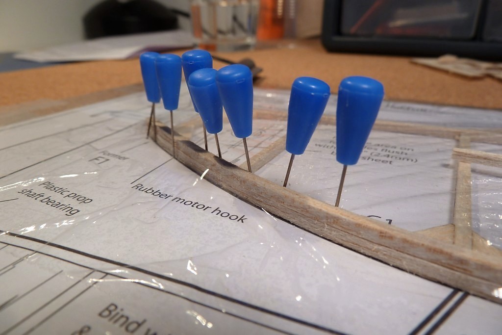

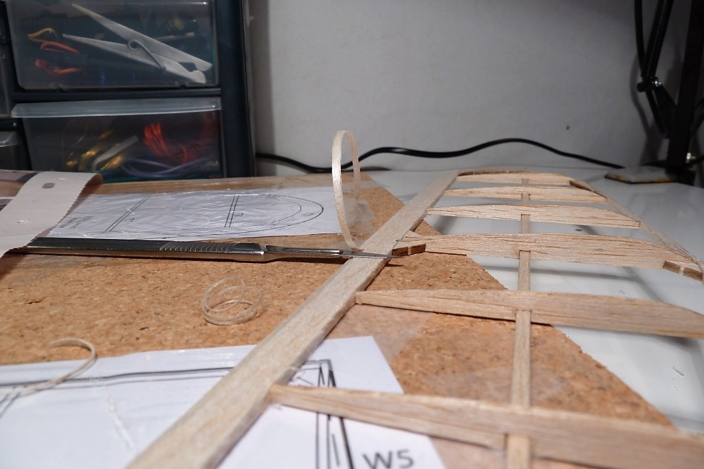

                          Jag gillar byggsatsen från Keil Kraft, i mina amatörögon är ritning, instruktion och material av mycket god kvalitet.
                          Dock var materialet till bakkantslisterna 1 mm för tjocka... Jag ringde MBS RC Models och fick tala ut med en jourhavande medmänniska.
                          Resultatet blev div bakkantslister, 2,5mm balsaflak, en listskärare och diverse annat.
                          Nu har jag för första gången skurit egna lister, snacka om vuxenpoäng!

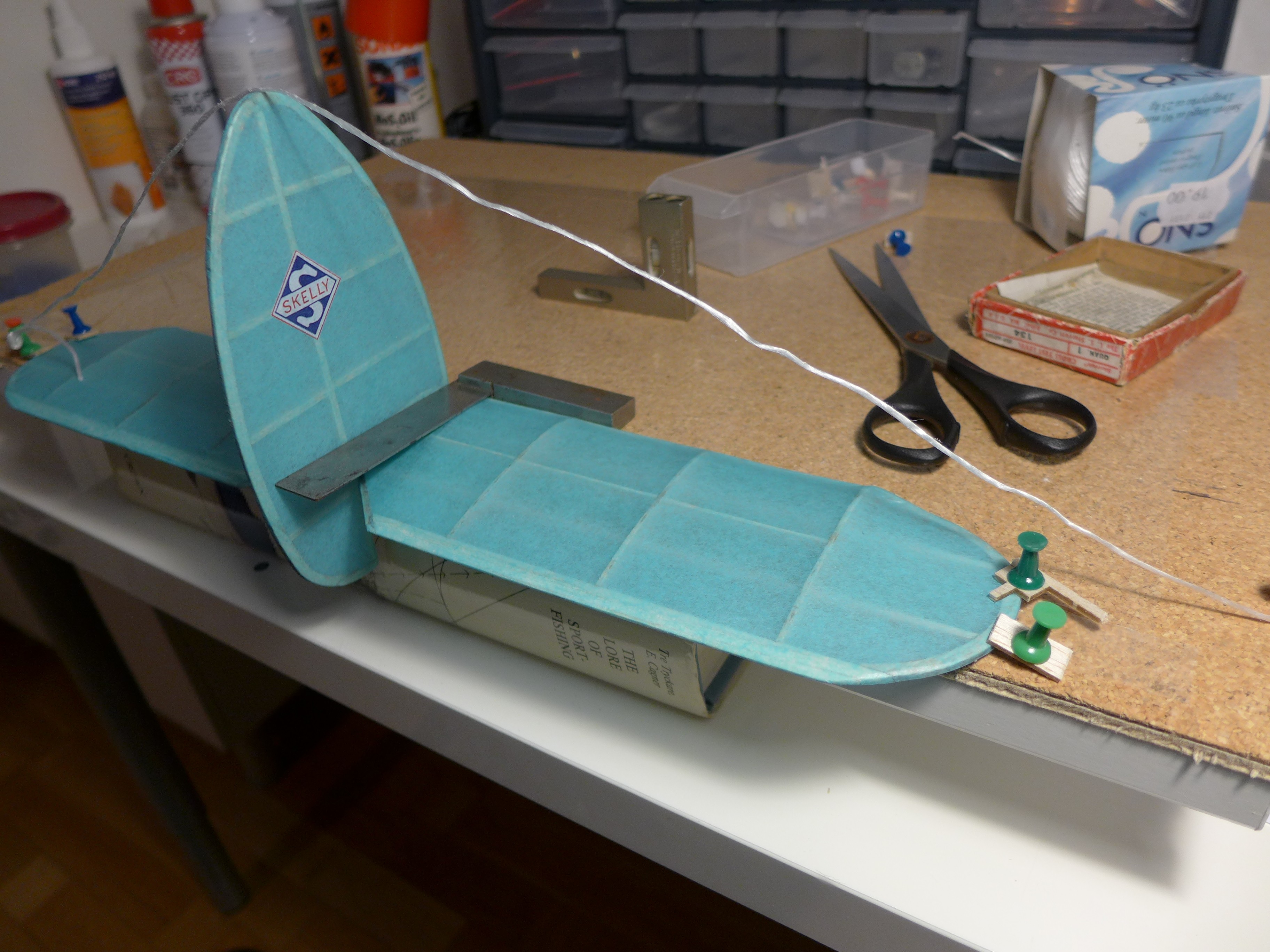

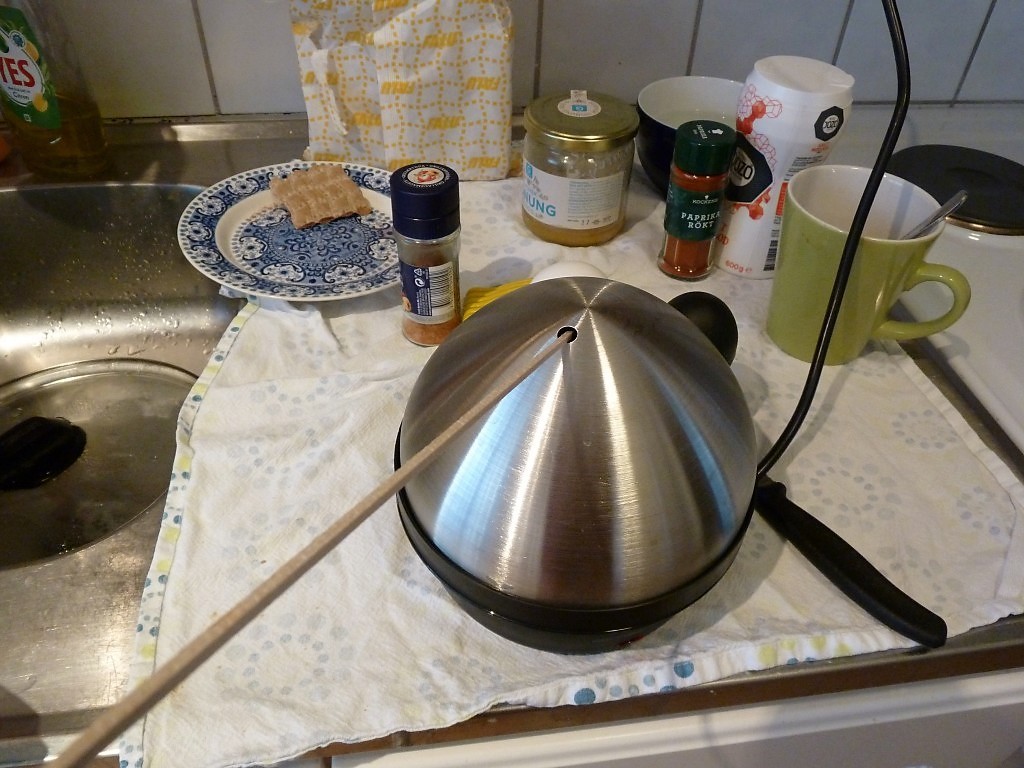

                            Man måste strömlinjeforma processerna för att maximera effektiviteten under bygget.
                            Därför så mjukar jag upp balsalister i äggkokaren, samtidigt som äggen kokas till frukost, funkar asbra

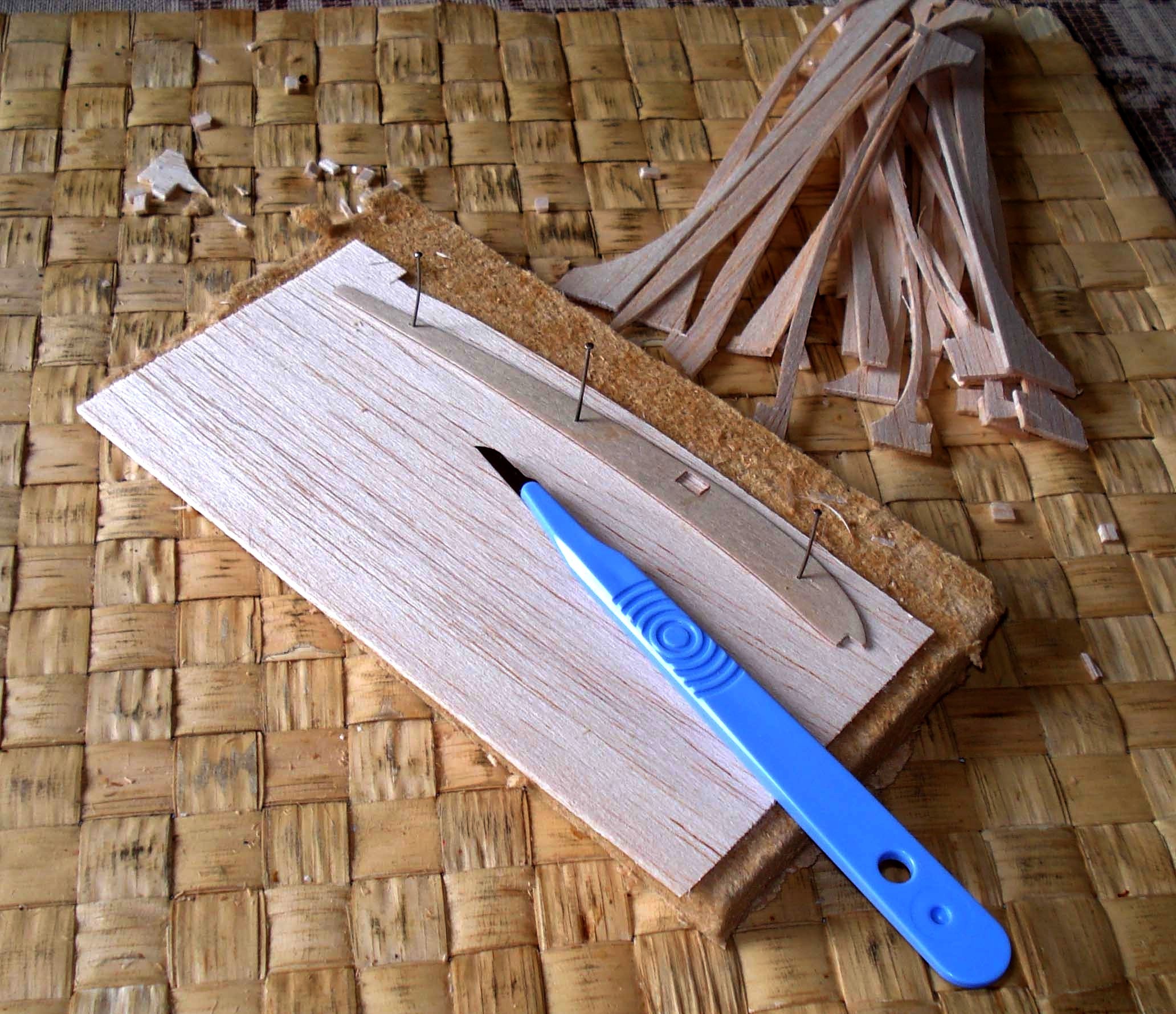

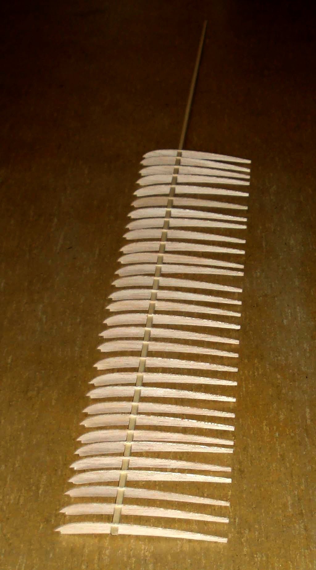

                              Ditt nästa steg kan då t.ex. bli att tillverka egna spryglar från en plywoodmall som du förfärdigat.....sätt igång och skär, och sprygelsatsen är klar innan äggen har kokat klart...!
Namn:		25.jpg
Visningar:	554
Storlek:		580,0 KB
Namn:		26.jpg
Visningar:	519
Storlek:		187,4 KB
                              • #60
                                Grattis Henry...!...nu har du kastat loss och tagit ett språng mot den ultimata friheten som modellbyggare.
                                Stödhjulen håller på att tas bort...!
                                Med "den ultimata friheten" menar jag att ett universum av ritningar, från hela modellflyghistorien, ligger öppet framför dig.
                                Glöm byggsatser, laserskärning och annat "onödigt" när det gäller den här typen av modeller....och ut på nätet och botanisera...Outerzone är en bra början....
                                Håll dina hästar! En sak i taget

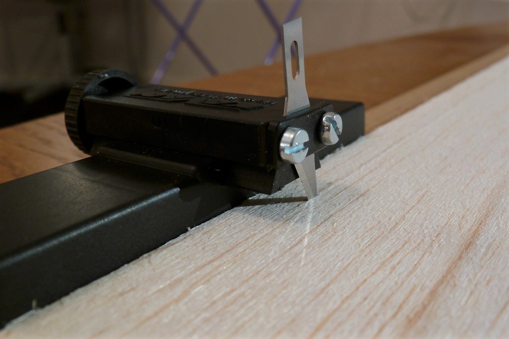

                                Men intressant att du skriver just det här idag, för på eftermiddan provade jag att skära 2,5x2,5 lister hur det hårda balsaflaket, körde med dra-metoden.
                                Visst medföljde lister i kitet, men jag ville testa och så ville jag ha lite hårdare än dom som medföljde.
                                På bilden ligger dom färdiga redo för montering, håller just nu på och testar o kollar innan limtuben plockas fram.
                                Den andra var att när jag satt där så slöfunderade jag på hur man gör spryglar etc utan laserskärning, och vips så skriver du:
                                "tillverka egna spryglar från en plywoodmall som du förfärdigat"
                                Aha! Så gör man! Tack!

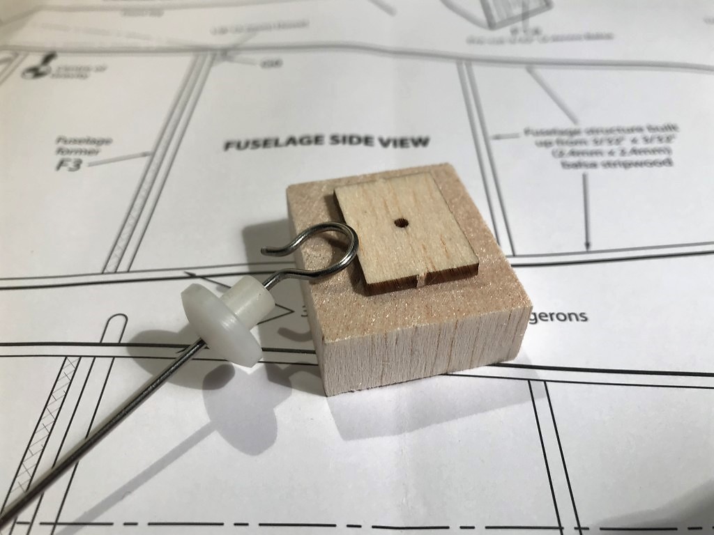

                                I modern tid har jag byggt från Guillows, CB Models, EasyBuilt Models och nu Keil Kraft.
                                Måste säga att propeller/axel/plastlager på Keil Kraften är i princip glappfri, på dom andra modellerna hade dom delarna en annan tolerans....
