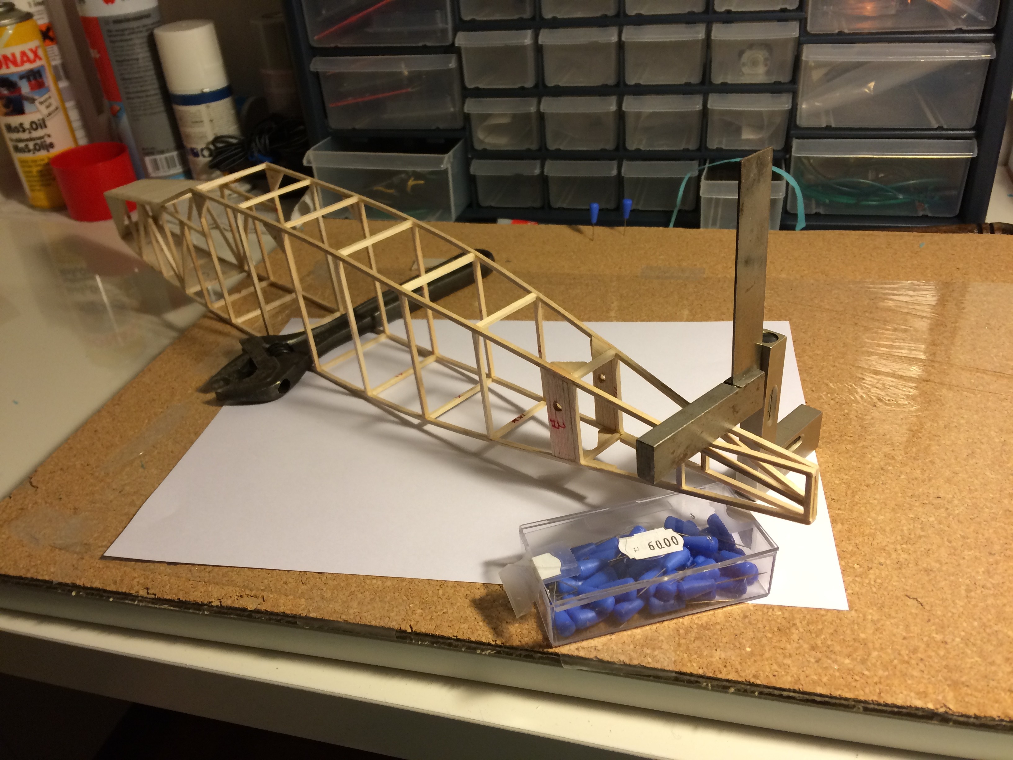

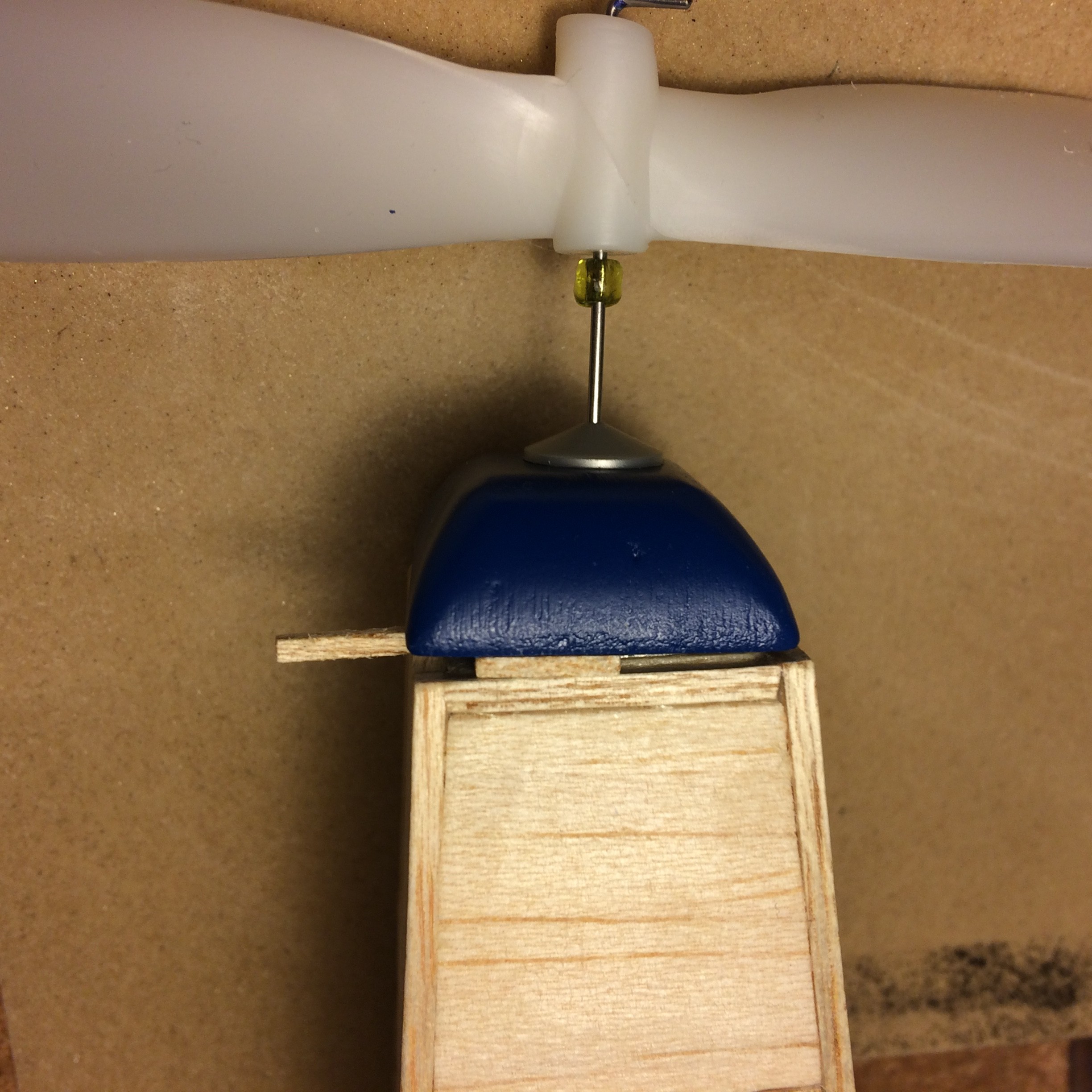

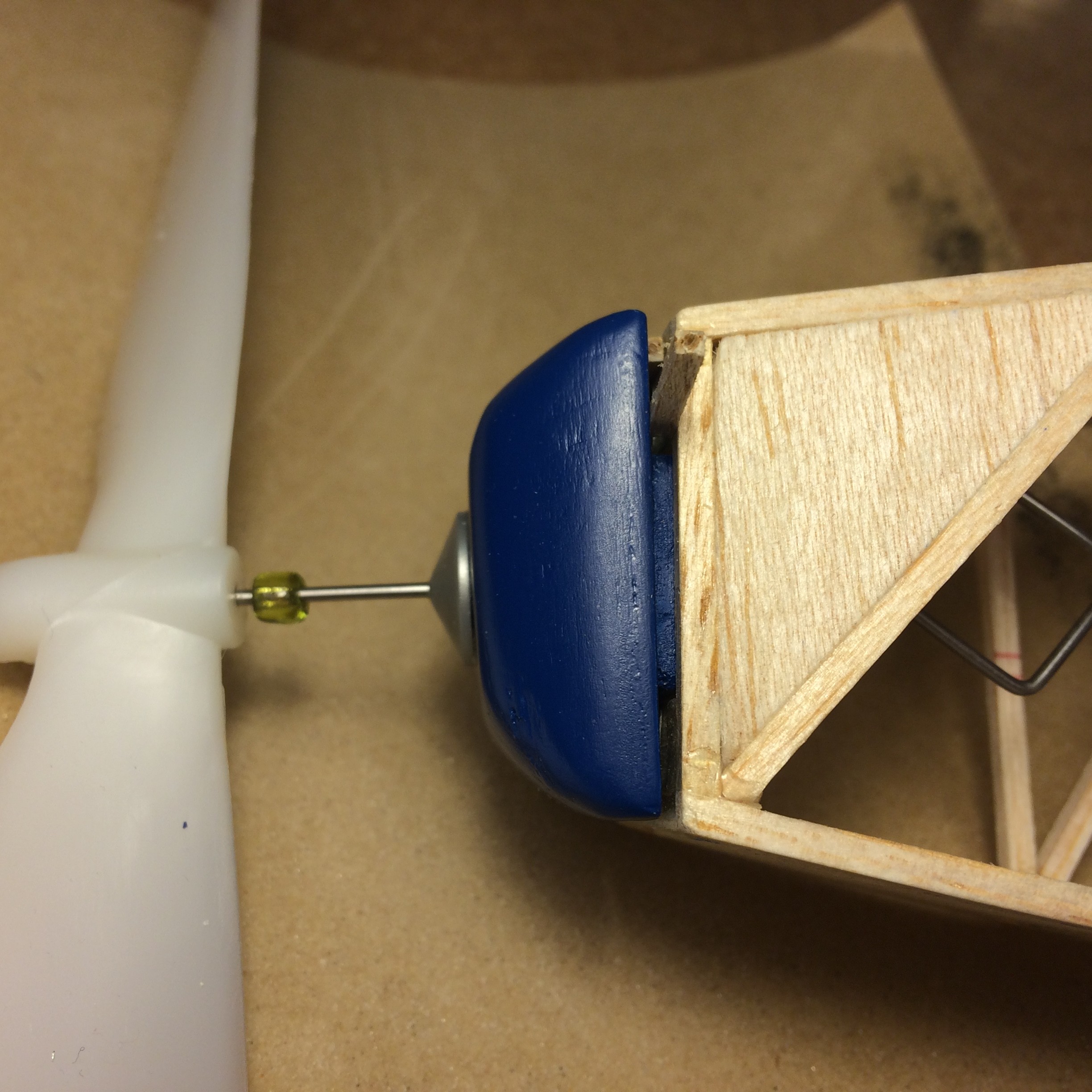

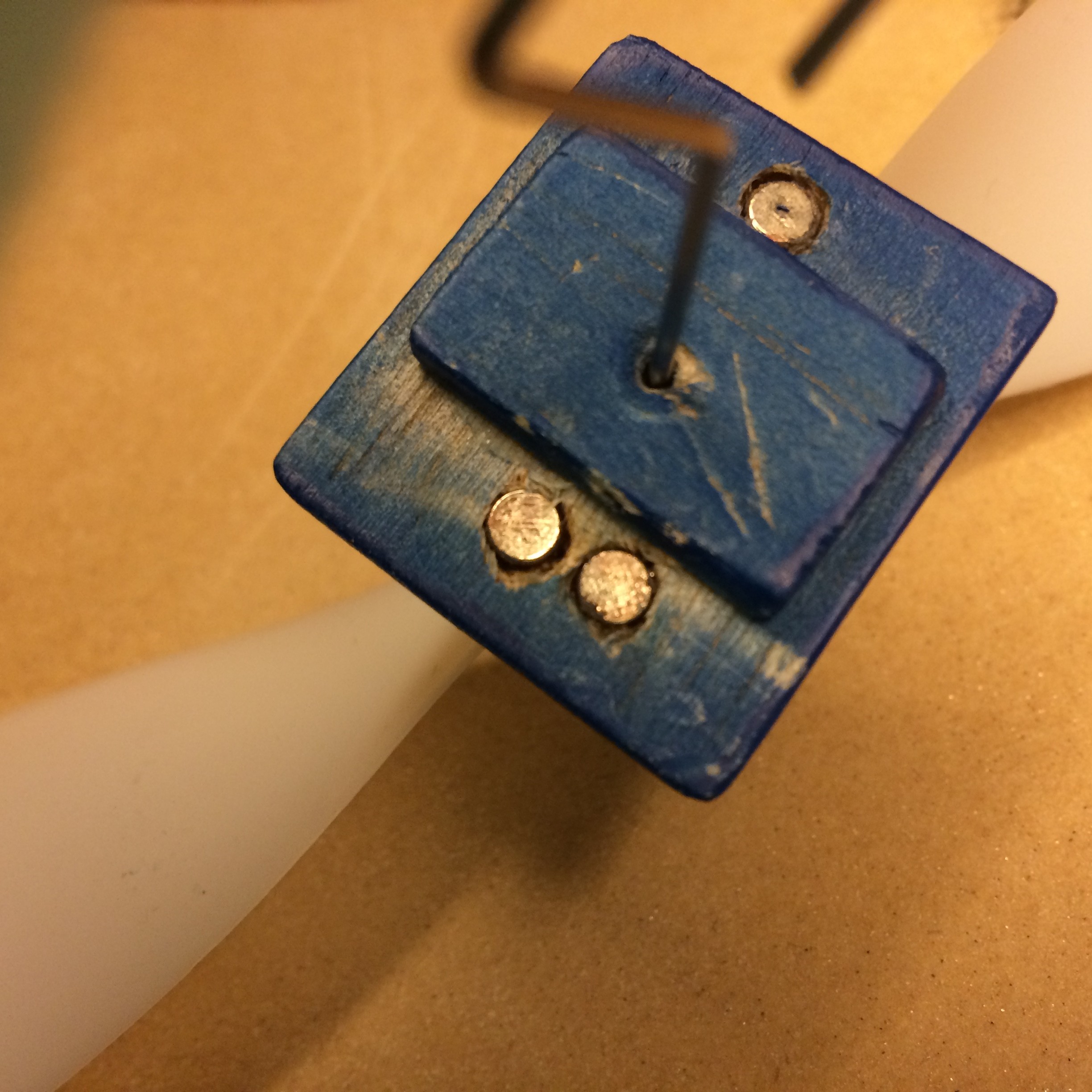

      Chief Inspection Officer Mr. B. Jansson hade ju åsikter om noskonen, så teknikerna har jobbat över i kväll.
      Resultatet blev 1 magnet till, detta gav möjlighet till ett mer stabilt framstupa-sidoläge för noskonen.
      Jag lämnar noskonen åt sitt öde för tillfället, och går vidare med bygget
      Pinnarna är ENDAST tillfälliga PROVBITAR...
      Klicka på bilden för större version  Namn: IMG-6457.JPG Visningar: {2 Storlek: {3Klicka på bilden för större version  Namn: IMG-6457.JPG Visningar: 1 Storlek: 729.2 KB ID: 326
      Klicka på bilden för större version  Namn: IMG-6450.JPG Visningar: {2 Storlek: {3Klicka på bilden för större version  Namn: IMG-6450.JPG Visningar: 1 Storlek: 873.2 KB ID: 327
      Klicka på bilden för större version  Namn: IMG-6456.JPG Visningar: {2 Storlek: {3Klicka på bilden för större version  Namn: IMG-6456.JPG Visningar: 1 Storlek: 889.8 KB ID: 328

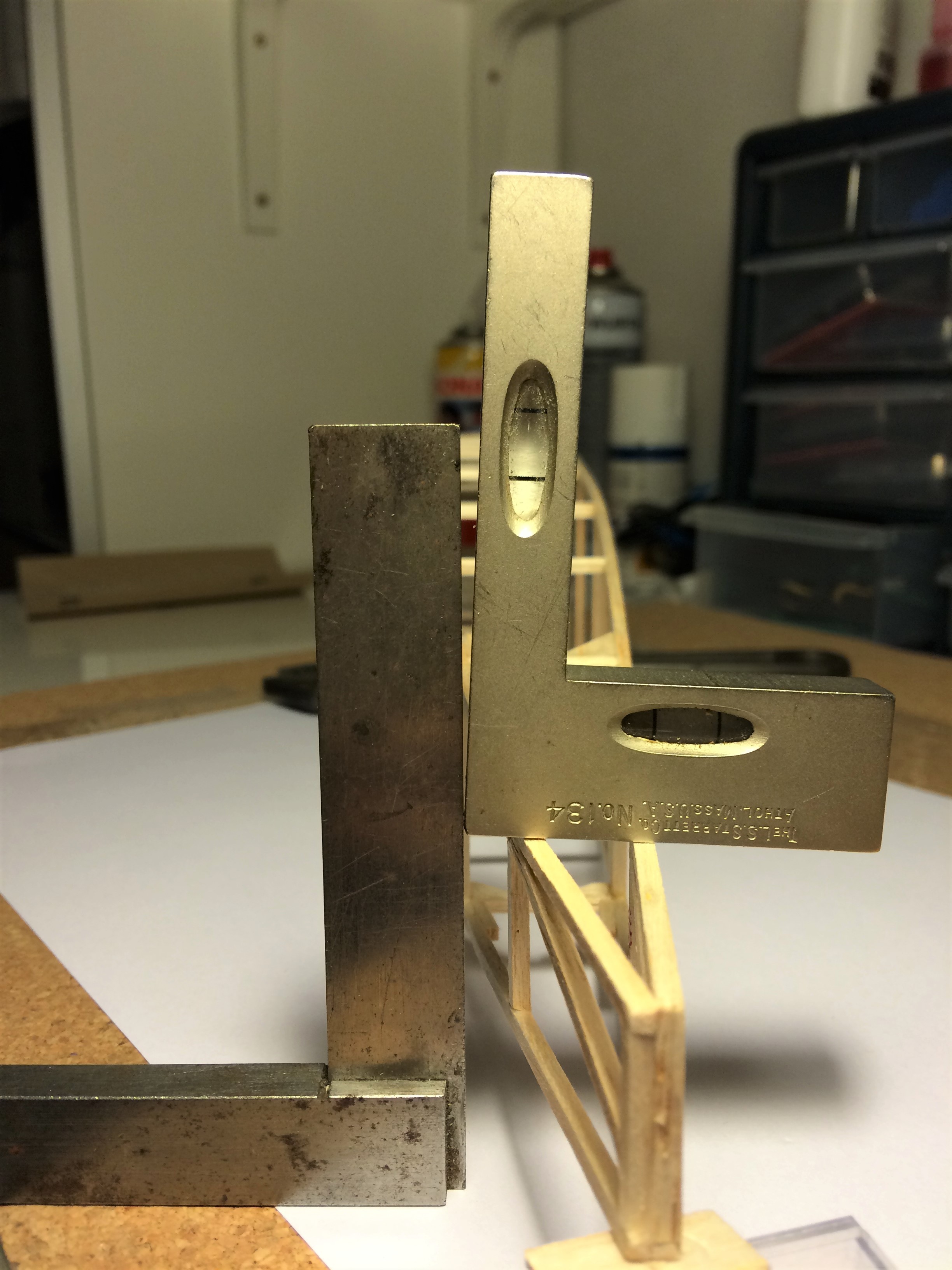

        Lite snett är också rätt !
        Riggat för kontroll och slipning, så det blir plant därbak.
Namn:		IMG-6458.JPG
Visningar:	524
Storlek:		1,13 MB
Namn:		IMG-6465.JPG
Visningar:	538
Storlek:		897,3 KB

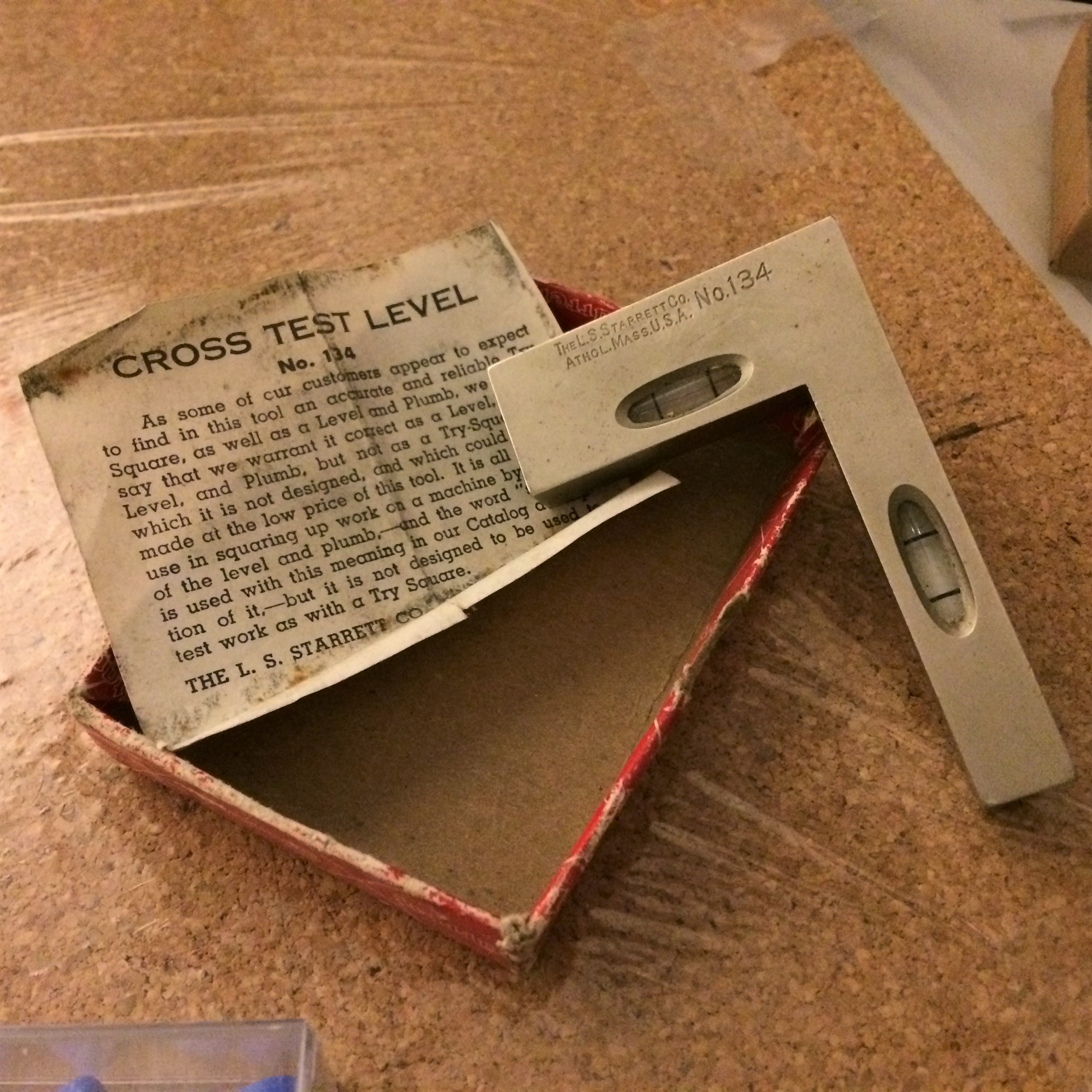

        I det tidiga 80-talet jobbade jag på en mekanisk verkstad i San Diego Kalifornien.
        Det var ett illustert sällskap karaktärer som jobbade där, och det partajades och äventyr, och vår lokala strip tease bar gick vi till efter jobbet för att spela biljard o öla, en perfekt miljö för en ung man!
        Men där fanns en äldre man, Mr Bob, som var typ 70 bast och som kom in några dar i veckan och gjorde finjobb. Amerikanska grejer är junk, men Mr Bob hade jobbat som mekaniker på Convair (Consolidated Vultee Aircraft Corporation) i San Diego och han var väldigt duktig och noggrann!
        Av honom fick jag denna Starrett Cross Test Level, en för mig mycket kär ägodel... nu blir jag lite nostalgisk och får en tår i ögat... balsabygget fortsätter nån annan dag...

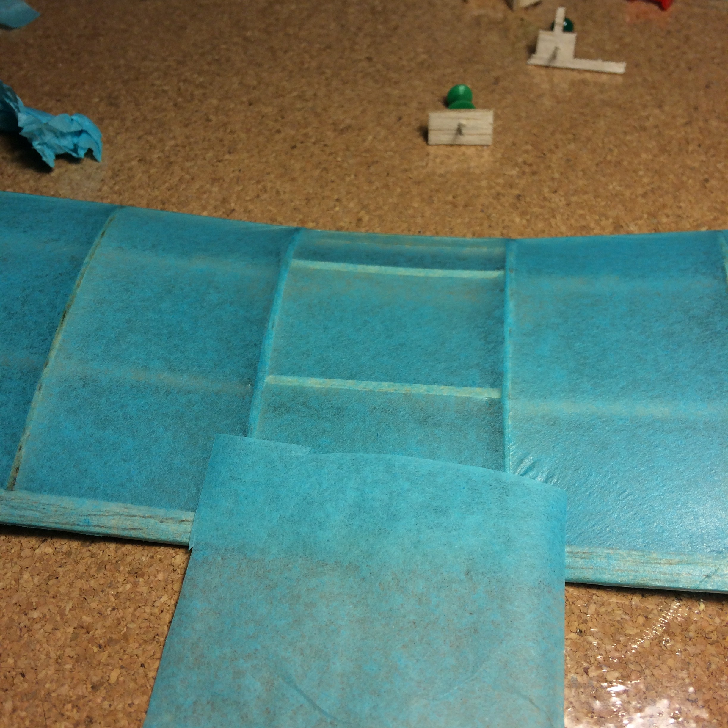

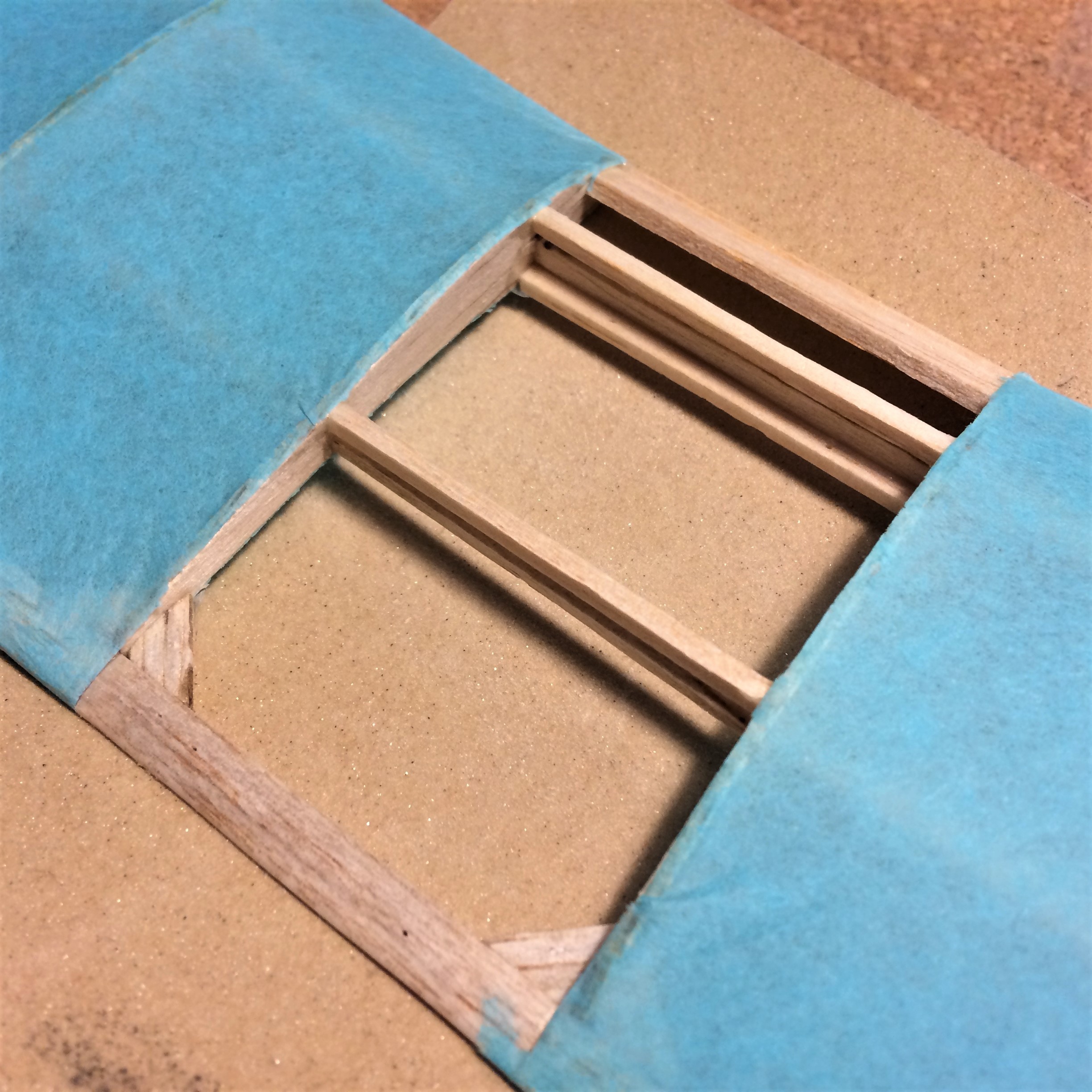

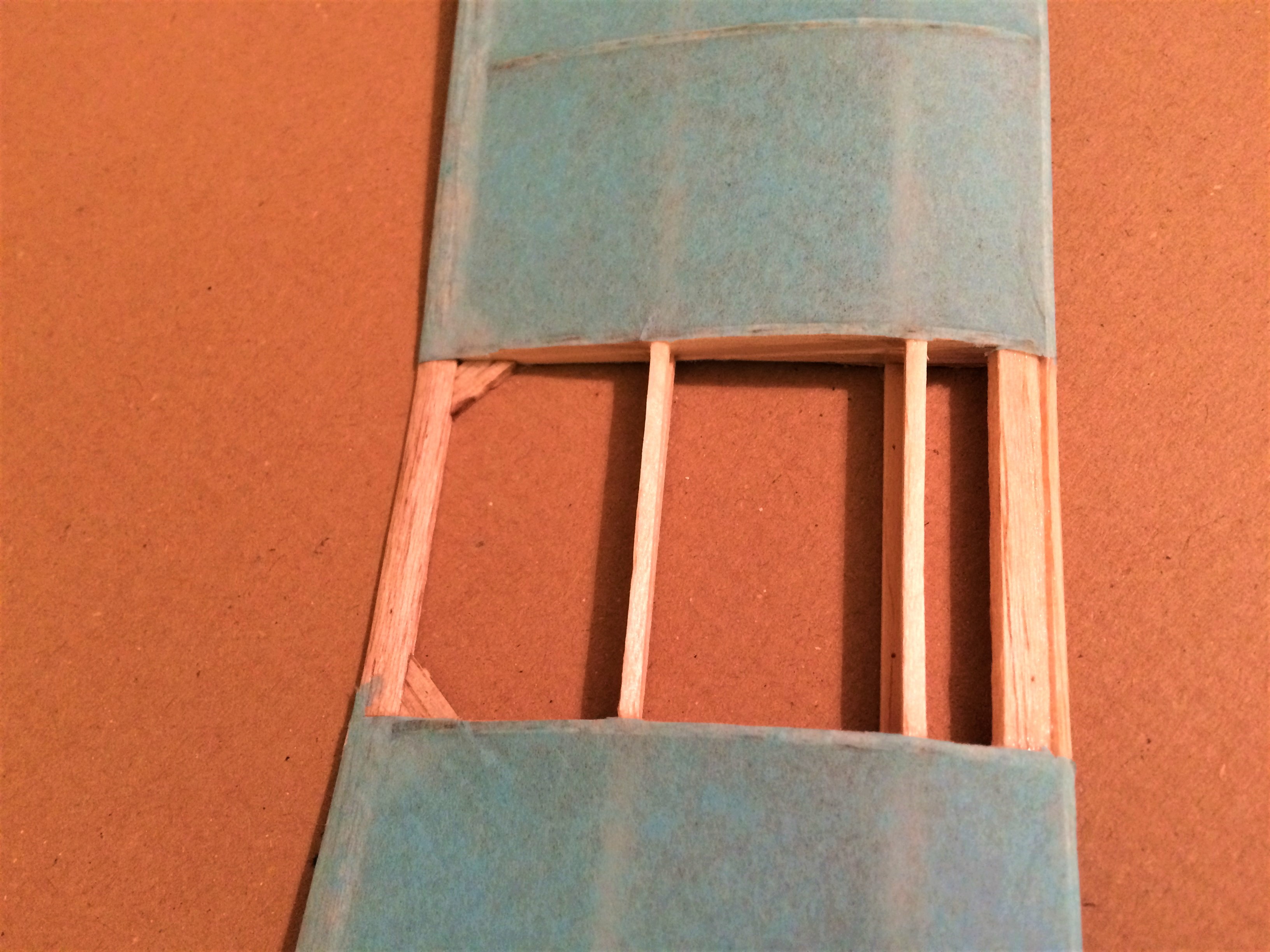

          Bygget har hamnat i ett kritiskt skede, och jag vänder mig till forumets kunskapsbank.
          Vingen är nästan färdigklädd, utom mittdelen, där korslagda gummisnoddar ska hamna.
          Jag tyckte konstruktionen verkade vek, så jag limmade dit 3 extra bitar som skydd/förstärkning.
          Fråga:
          Behöver man förstärka själva pappret på nått sätt, mot ev. mekanisk nötning från gummibanden, genom extra lager papper eller dubbla lager zaponlack?

            Ja, mittenpartiet blir en aning utsatt för kläm- och nötningskrafter från gummisnoddarna, och det finns flera alternativ till motåtgärder:
            1.
            Mittenpartiet skulle kunna ha klätts med 1 mm balsa, följt av japanpapper, fastdopat ovanpå som extra förstärkning.
            Men det blir inte så lätt att göra (på ett snyggt sätt), nu när vingen är redan är byggd och klädd...men alldeles omöjligt är det ju inte...
            2.
            Dubbla lager japanpapper brukar fungera. Lägg först ett lager och sträck det som vanligt, och dopa minst en gång, och låt torka.
            Fortsätt sedan med att dopa fast nästa lager, och dopa vidare...osv.....
            3.
            Man kan först klä mittenpartiet med overhead-film (!) och därefter dopa fast japanpapper över den. Skänker extra stadga.
            Som du ser finns det hopp.....
                1.
                2.
                3.
                Tack ! (Insert Buga jättedjupt smiley here) 2st
                1:
                Det var en tanke från början, men jag valde 3 förstärkningsstag istället, men till nästa flygmaskin ska jag överväga balsaflak.
                2:
                Aha, så man gör, tack för tipset
                (kan komma följdfrågor på detta förfarande, längre fram i byggprocessen...)
                Tyvärr så var min trötta hjärna inte med häromkvällen...
                Klippte till en bit japanpapper limmade fast vattnade torkade zaponade torkade klippte till en bit japanpapper till limmade fast vattn... nja just det jag glömde i kvällningen... zaponade på ospänt papper.. blev sådär, men gick nödtorftigt att vattna i efterhand å sträcka lite, torkade o zaponade, det ser ok ut.
                3:
                Overhead-film är inte det mest moderna kontorsmaterialet... (Insert Ironisk Smiley here)

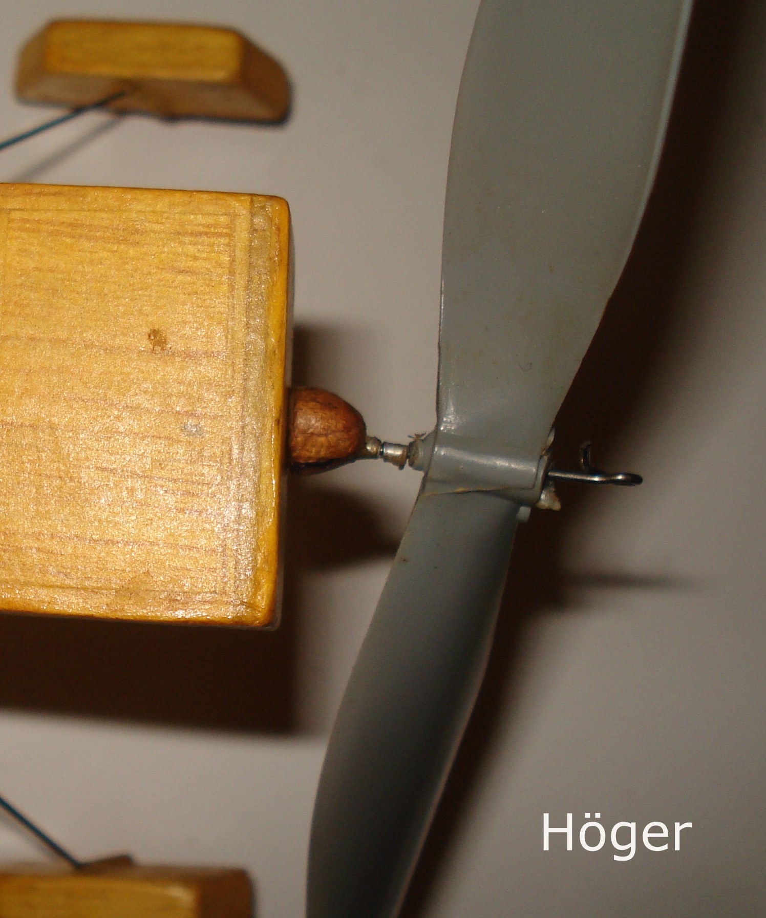

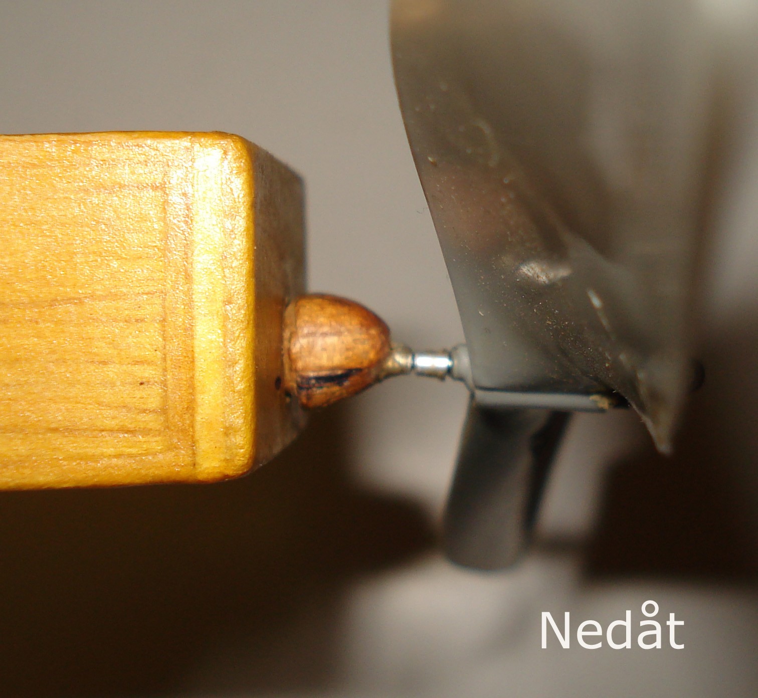

                  Ok....medan zaponångorna skingras i katakomberna, skall jag nu, likt "Hemlige Arne",lära ut ett bus.....
                  Bokstavstrogna anhängare av vetenskap och logik må gå i spinn nu, men till dem vill jag säga att "ja, ni har rätt", och att detta inte aspirerar på något nobelpris, utan snarare är ett "trick" som kan göra livet på friflygfältet litet lättare.

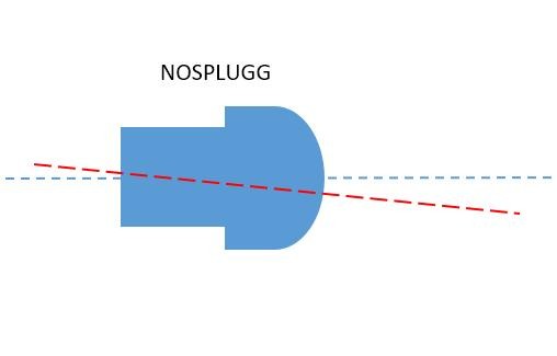

                  Det handlar om detta med downthrust-right thrust.
                  I stället för ett löst nosblock som är benäget att trilla ut, och i stället för shims och kilar som tappas i gräset, har jag gjort följande:
                  En nosplugg (tillräckligt tjock för att tillåta "stretch-winding") har borrats "litet snett", vilket kan röra sig om ett par grader eller så.
                  Själva nosblocket, med sitt hål för pluggen, kan alltså limmas fast i modellen.
                  Vitsen med detta är att pluggen går att vrida på ett enkelt och "fältmässigt" sätt, trial and error, tills höger-nedåtvinklarna blir "lagom".
                  När man hittat favoritläget kan man göra ett par små märken på nosblock/nosplugg med en penna.
                  Det handlar m.a.o. om att hitta en balans mellan höger och nedåt som modellen trivs med.
                  Och här kommer priset för denna bekvämlighet:
                  Vännen av Logik invänder nu, med all rätt, att "jaha...om höger och nedåt hela tiden kommunicerar med varandra, kan man ju aldrig hitta något optimalt läge för en riktning, utan att den andra riktningen får lida"....
                  Och det stämmer ju, rent principiellt, men i själva verket fungerar det utmärkt....i alla fall med de mindre modeller där jag testat detta.
                  Som sagt, detta är inte en Ny Vetenskaplig Upptäckt, utan ett TRICK......som kan göra livet litet lättare för allehanda gummimotorflygare....

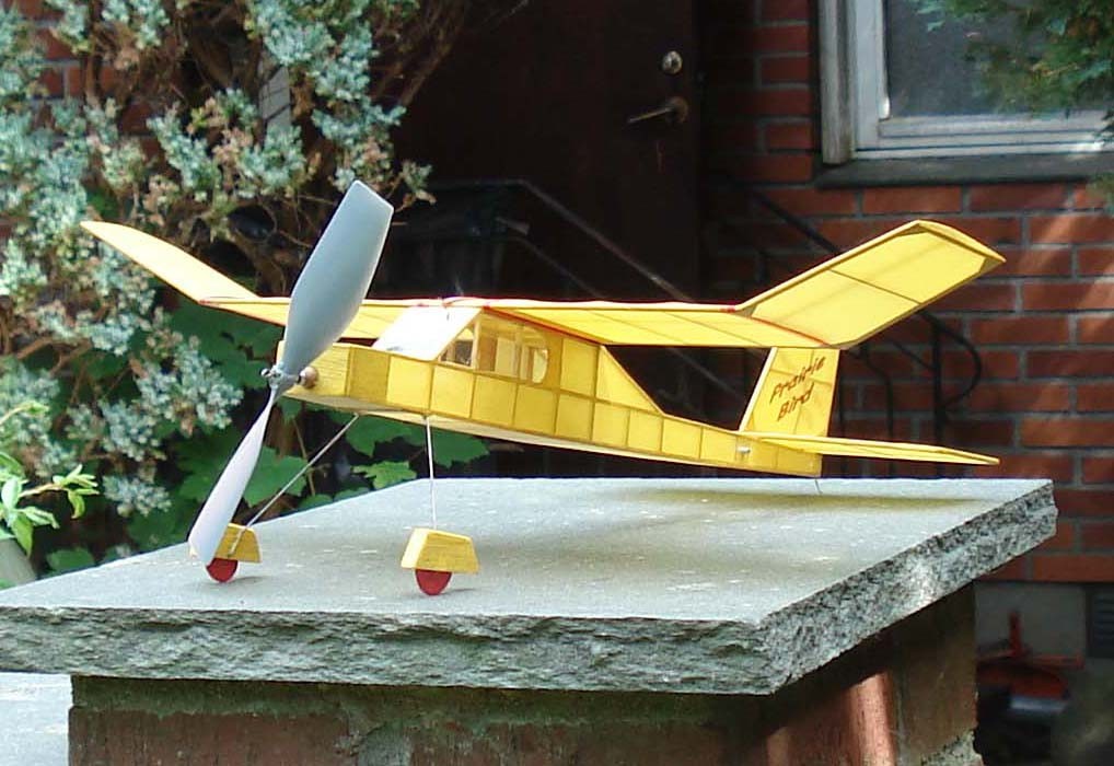

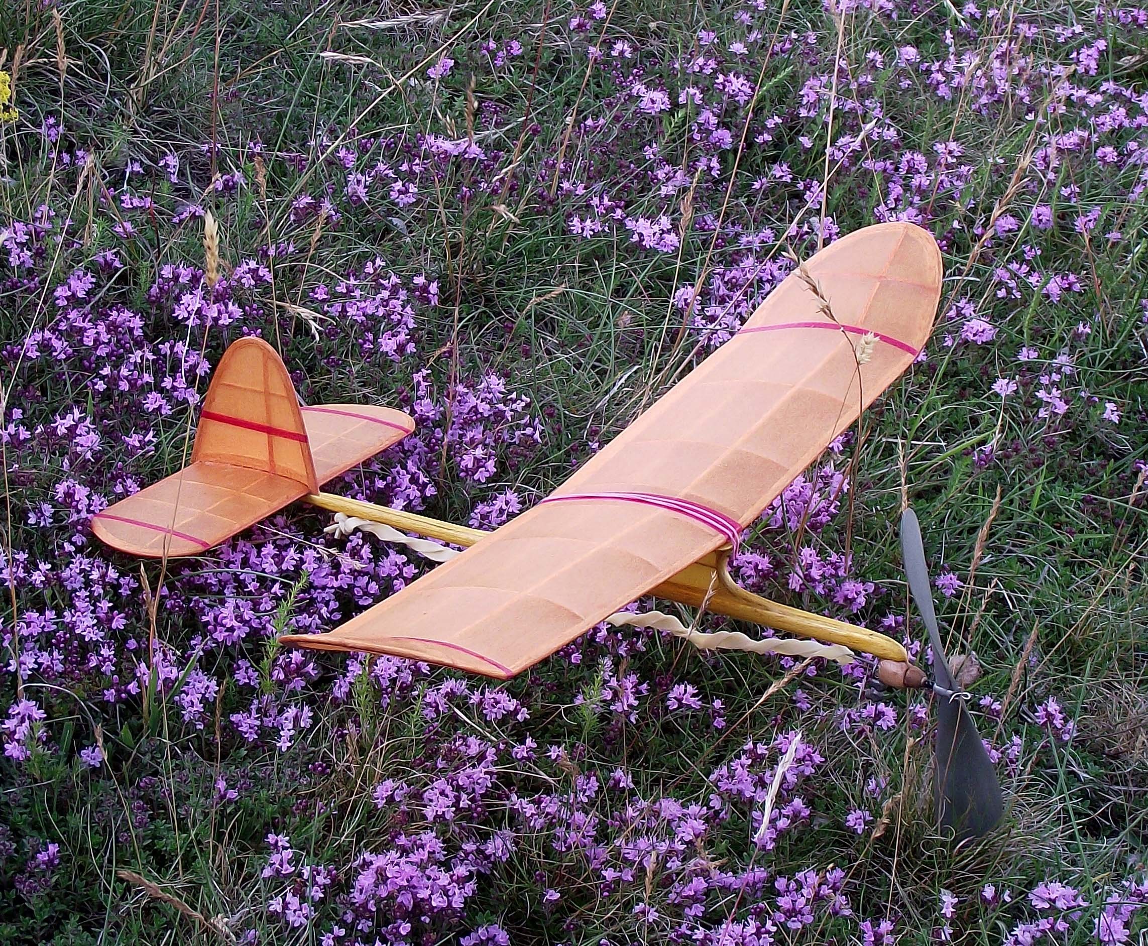

                  Här är två modeller som försetts med denna grunka, och som fungerar fint:
                  Prairie Bird
                  - en kantig amerikansk skapelse
                  ...och
                  Eyas
                  (falkunge), ett "eget påhitt"
                  Än en gång: Detta trick går lätt att "skjuta ner" med vetensklig logik, men trots det har jag faktiskt haft glädje av det, i form av förenklat trimningsarbete.

Namn:		Nosplugg.jpg
Visningar:	854
Storlek:		11,2 KB

                            Eyas....den här modellen började som ett rent infall...
                            Jag fick helt enkelt lust att göra ett par laminerade vingspetsar....och så gjorde jag ett par laminerade vingspetsar......och blev sedan tvungen att löpa linan ut och bygga ett flygplan till dem.
                            Bygget blev helt improviserat, och allt värkte fram under pågående jobb....ett smått vansinnigt men kul projekt...!
                            Namnet på modellen tillkom pga att alla fågelnamn föreföll ha tagit slut...alla var upptagna, så det fick bli Eyas - vilket betyder "falkunge" eller "ung blivande jaktfalk"...ungefär...
                            Klicka på bilden för större version  Namn: FF95.jpg Visningar: {2 Storlek: {3Klicka på bilden för större version  Namn: FF95.jpg Visningar: 0 Storlek: 44.1 KB ID: 451
                            Det finns en gammal byggtråd i "gamla" forumet, men jag lyckades inte få sökfunktionen att hitta den, MEN jag gjorde också en byggtråd i RcGroups, och den hittade jag...!
                            Här är den: http://www.rcgroups.com/forums/showt...n#post14525063
                            Det finns också en filmsnutt: https://vimeo.com/46748820
                            Och här är en till:
                            Eyas väckte ett visst intresse, och efter att ha fått mina hafsiga och provisoriska arbetsskisser, gjorde en kille i Mexico sig besväret att "renrita" materialet, vilket resulterade i att den lilla fågeln finns förevigad med en PDF-ritning, som kan laddas ner här Eyas ritning.pdf (om den här länken inte funkar, prova längre ner på sidan, vid "bifogade filer").
                            Om du, eller någon (varsågoda) skulle vilja bygga denna modell, kommer det att visa sig att en del detaljer saknas på den här enkla ritningen, men studium av byggtråden med dess bilder kommer att räta ut en del frågetecken....och så går det ju alltid bra att ställa frågor.....
                            I byggtråden kan man även se en del av Rodrigos bygge.
                            Eyas flyger förvisso bra (skrytvarning), men det skall poängteras att den inte är tänkt att "slå rekord".
                            Den kan dock erbjuda en hel del kul flygupplevelser, och ibland riktigt spännande, t.ex. på vårt begränsade rc-fält, där "full wind" inte är att tänka på, utan man får avväga uppdragningarna till stundens mod...eller dumdristighet....
                            Ja det var "The Eyas Story"..... ...kortversionen...
