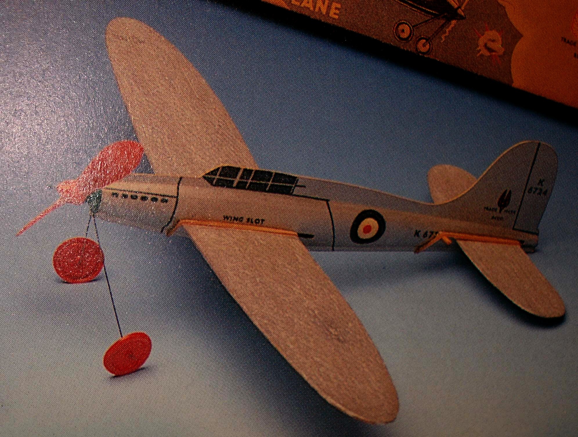

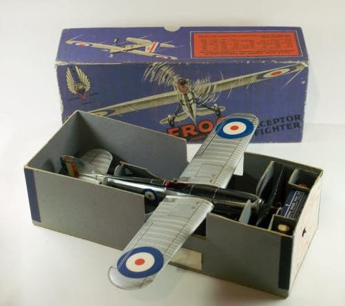

    Jepp....Melins modell kunde tydligen valfritt byggas med direktdrift, eller med "Frog-växeln". Med olika propellrar förstås.
    "Frogväxeln" var den lilla växellåda som ursprungligen satt i "Frog Interceptor Fighter".
    Ett märkligt modellflygplan, helt i supertunn aluminium (!), och vars kartong (!) hade inbyggd winder.
    Planet ställdes i lådan och vevades upp..
    Hittade litet bild-info på nätet:
    Klicka på bilden för större version  Namn:		2 - Frog.jpg Visningar:	0 Storlek:		128,9 KB ID:		14862 Klicka på bilden för större version  Namn:		3 - Frog.jpg Visningar:	0 Storlek:		38,7 KB ID:		14860 Klicka på bilden för större version  Namn:		4 - Frog.jpg Visningar:	0 Storlek:		117,9 KB ID:		14861

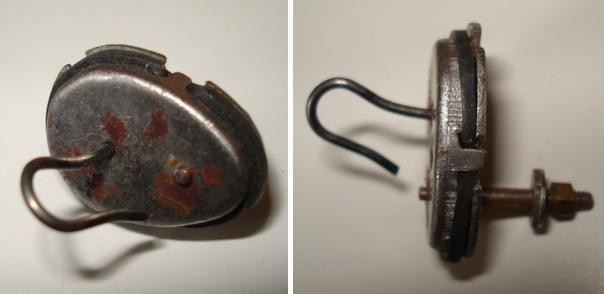

    Och denna Frogväxel kunde också köpas lös på den tiden.
    Ser ut så här:
    Klicka på bilden för större version  Namn:		1 - Frogväxel.jpg Visningar:	0 Storlek:		23,6 KB ID:		14863

    • Vingarna på Froggen var av papp, svept till profilform. Kroppen aluminium. Hade en sån när jag var liten, den flög inte alls... Helt utan någonsomhelst styrsel. Men lådan var fin och likaså veven.
      Växellådan kunde man köpa löst och sätta i nosen på en Big Boy från Wentzels (?). Skulle ge ohyggliga prestanda... Men gummimotorn hade ju bara sin uppvevade energi, och skulle nu driva både växellådan och en liten högvarvig propeller... Lite tankefel där.

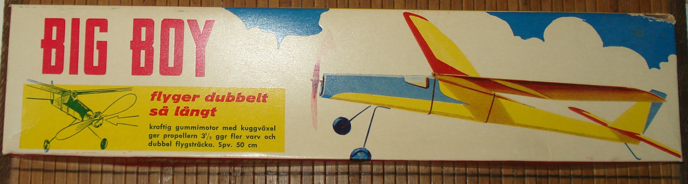

        Sigurd Isacsons byggsats Big Boy innehöll mycket riktigt en "Frogväxel".
        Det var nog det sista livstecknet från detta tillbehör...

        • Ang. Big Boy: Så var det ja. Hade ju en sån också.
          • Inte för att skryta inte.........men jag har en orörd Sigurd Isacsson "Big Boy" i kartong. Köpt på nätet förstås. "Växellådan" är med den också. Som lök på laxen inhandlades från England även en Frog med startlåda, smörjmedel för gummimotorn, och en aningen skamfilad (men hel) aluminiumkropp. Jag gjorde även samma upptäckt som Danne1700, den flög inte bra alls. Inte ens efter handluns. Måste ha gjort något fel, kanske hade tillverkaren förenklat produktionen så att resultatet för användaren blev sämre. Eller så var jag för korkad för att kunna hantera den på rätt sätt. Något var det. Men min Big Boy flög ju.

                Då måste ju även jag bekänna att jag också har en orörd Big Boy liggande. Komplett med växellåda och allt.
                Pga vördnad för originalsatsen har jag inte nännts (säger någon "nännts" nuförtiden?) förstöra den genom att bygga den, och därför stoppade jag delarna i scannern för att kunna bygga en "replika" med hjälp av konturerna..
                Här är den, om någon skulle känna sig manad till ett försök:
                Big Boy (Isacson).pdf
                Se bara till att skrivaren är ställd till att printa i 100% skala.
                Själv har jag än inte kommit mig för att bygga den (än), men en klubbkompis tog sig an projektet och pillade ihop en Big Boy, som dock inte fick någon växellåda, utan blev direktdriven på vanligt sätt, naturligtvis med en mer passande (större) propeller för ändamålet.
                Och den flög alldeles utmärkt......när den väl trimmats skall sägas.
                Lägg märke till att dekalaget (vinkelskillnaden stabbe-vinge) är NOLL, om man bara monterar vingen "rakt av". Den behöver en liten anfallsvinkel för att flyga som den skall, vilket är lätt åtgärdat genom att man pallar under vingens framkant med en "lagom" tjock kartongbit eller liknande.
                Tack vare kroppens form får man ju "automatiskt" en hälsosam nedåtriktning av propelleraxeln.
                Ja...det här med växellåda kan ju som sagt diskuteras....man får en massa extra gångtid på bekostnad av en massa kraft. Matematiken är obeveklig och grym...!
                Isacsons medskickade propeller till växellådan är följaktligen inte särskilt stor...
                Om detta skall bli till glädje, krävs låg vingbelastning.....ju lättare modell, desto bättre. Allt har ett pris...!
                • Vill minnas att min Big Boy flög. men mest nedåt pga klen dragkraft. Men man visste inget och begrep ännu mindre i 10-års åldern.

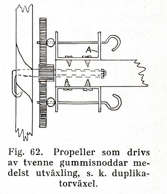

                  • Det finns ju andra sorters växlar.
                    Här har man kopplat två gummimotorer till samma propeller.
                    Ger förstås mer kraft, men väger mer (och kuggtransmissionen stjäl också en del)
Namn:		Krax1.jpg
Visningar:	342
Storlek:		93,5 KB

                        Ja, det är ett ständigt dilemma att större delen av gummimotorn befinner sig bakom tyngdpunkten. Och på kortnosade skalamodeller blir det ju särskilt märkbart....

                          Den var ju underbar! Duplikatorväxel, lika vackert namn som axialförskjutningskompensator.
                          Sen kallar man saker vid sitt rätta namn: GUMMISNODD
