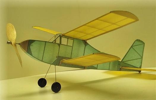

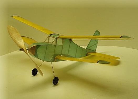

          • Tico Tico
            Är någon här gammal nog att minnas den låten...?...♪ ♫ ♪ ♫
            Gummimotormodellen med samma namn såldes en gång som byggsats i Brasilien....en näpen liten dubbeldäckare....
            Klicka på bilden för större version  Namn:		Tico Tico  1.JPG Visningar:	0 Storlek:		24,3 KB ID:		14769 Klicka på bilden för större version  Namn:		Tico Tico  2.JPG Visningar:	0 Storlek:		23,7 KB ID:		14770
            Detta exemplar byggt av Jim Moseley, Canada.
            Ritning: Vill ha....!

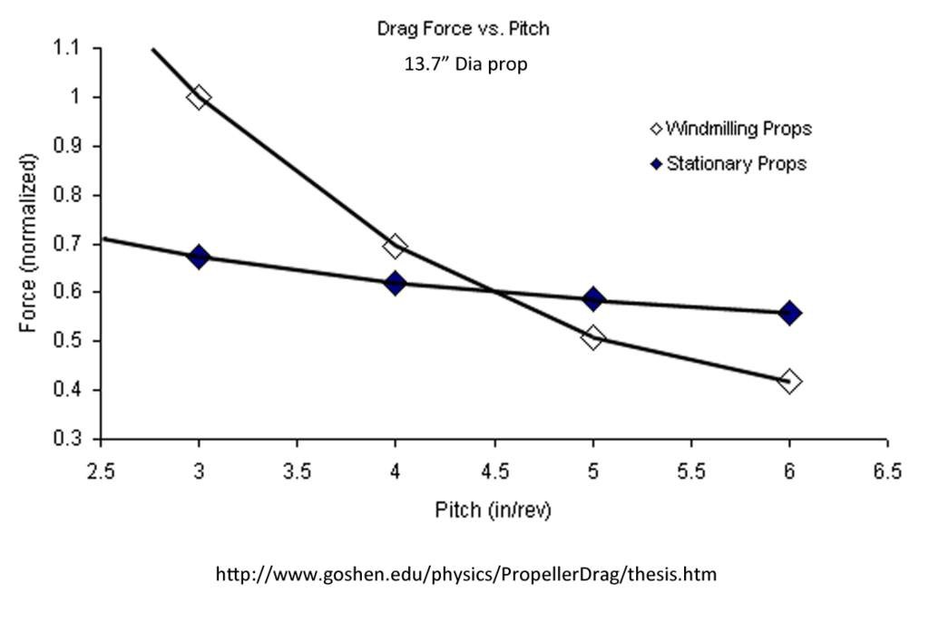

                • Hur påverkas glidflykten efter att gummimotorn gjort sitt, om man jämför mellan fritt snurrande propeller eller fast ? (i propaxeln)
                    Den frågan har spekulerats av både lärda och o-lärda i långeliga tider.....svaret är (som vanligt) att det finns ingen tvärsäker "sanning" här, MEN om man räknar in propellerns stigning i frågeställningen, kan man se att här finns en tendens eller princip som man åtminstone kan bygga något slags tumregel från....
                    För att skapa litet substans i diskussionen har någon lyckligtvis ansträngt sig, och fått fram nedanstående graf, som skingrar dimmorna en hel del...
                    Klicka på bilden för större version  Namn:		Prop pitch diagram.jpg Visningar:	0 Storlek:		50,9 KB ID:		14790
                    Grafen visar tydligt principen att vid en propeller med liten stigning (pitch), bromsar den frihjulande propellern klart mest.
                    Och vid stor stigning bromsar den stillastående propellern något mer.
                    Och vid ca 4,5" stigning korsas kurvorna och det är "jämnt skägg." mellan de två....
                    Gummimotorpropellrar har ju generellt ganska stor stigning, så i praktiken hamnar man då någonstans i grafens högra halva.
                    Och med en fällbar propeller, försvinner förstås hela frågeställningen.......
