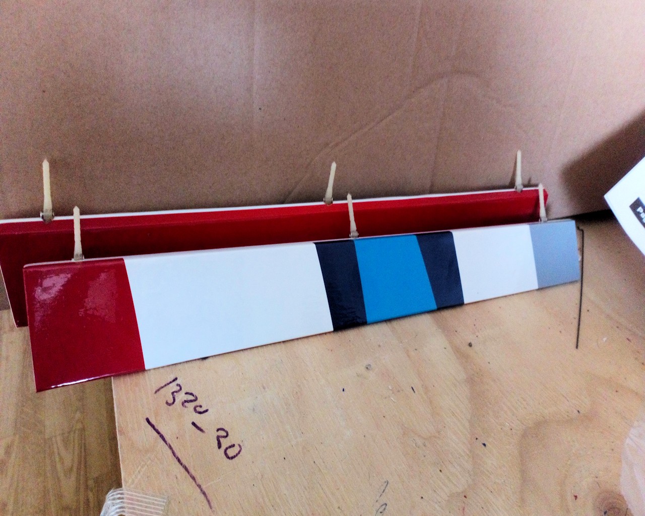

    Det jag har börjat med, är att montera roder på vingar, stabbe och fenor. Här har jag använt Super Phatic, då jag tycker det är trevligare att syssla med än både CA-lim och epoxy.

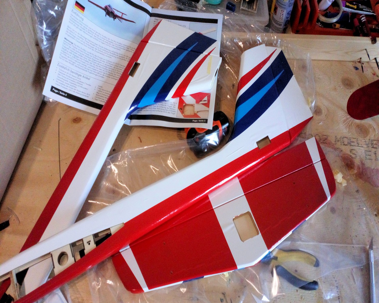

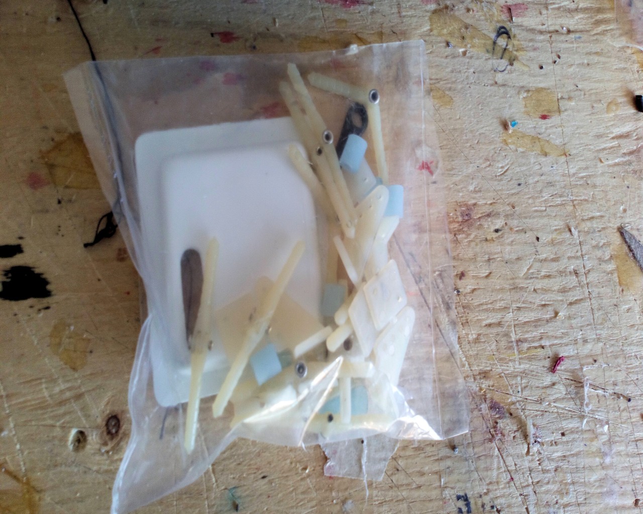

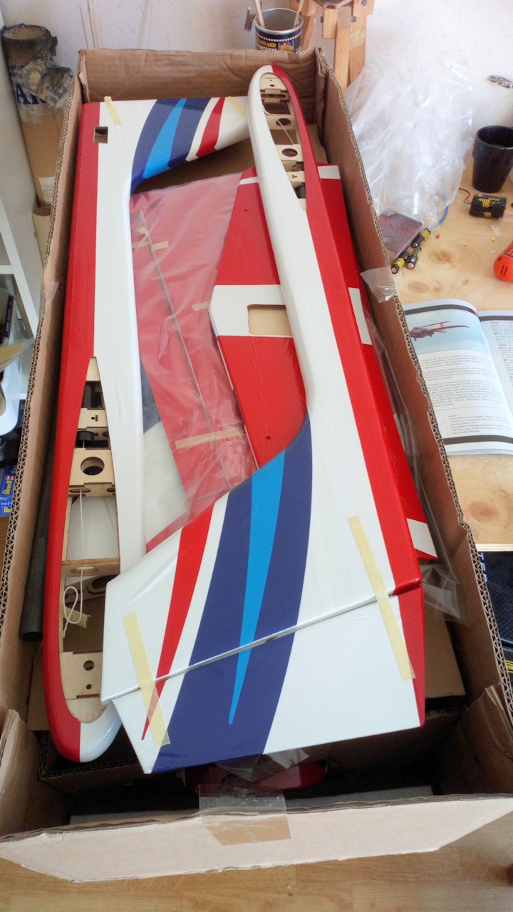

    Klicka på bilden för större version  Namn: maual.jpg Visningar: {2 Storlek: {3Klicka på bilden för större version  Namn: maual.jpg Visningar: 5 Storlek: 246,5 KB ID: 1753Klicka på bilden för större version  Namn: innehåll.jpg Visningar: {2 Storlek: {3Klicka på bilden för större version  Namn: innehåll.jpg Visningar: 5 Storlek: 192,7 KB ID: 1748Klicka på bilden för större version  Namn: skev.jpg Visningar: {2 Storlek: {3Klicka på bilden för större version  Namn: skev.jpg Visningar: 4 Storlek: 313,7 KB ID: 1750Klicka på bilden för större version  Namn: stabbe fena.jpg Visningar: {2 Storlek: {3Klicka på bilden för större version  Namn: stabbe fena.jpg Visningar: 5 Storlek: 347,0 KB ID: 1751Klicka på bilden för större version  Namn: påse.jpg Visningar: {2 Storlek: {3Klicka på bilden för större version  Namn: påse.jpg Visningar: 4 Storlek: 295,9 KB ID: 1752

    Nåt sånt här kommer den se ut när allt är klart.. Här har jag bara torrmonterat allt. Avantin fick vara med som nån sorts storlekstjosan..
