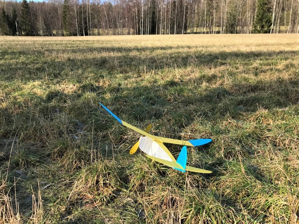

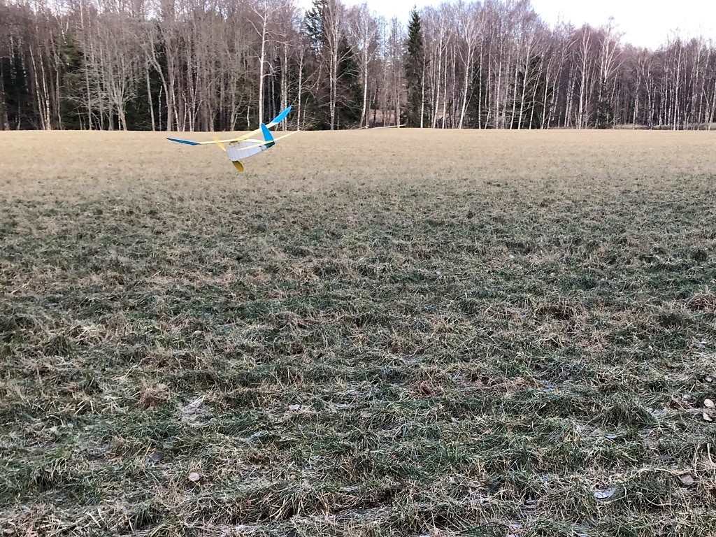

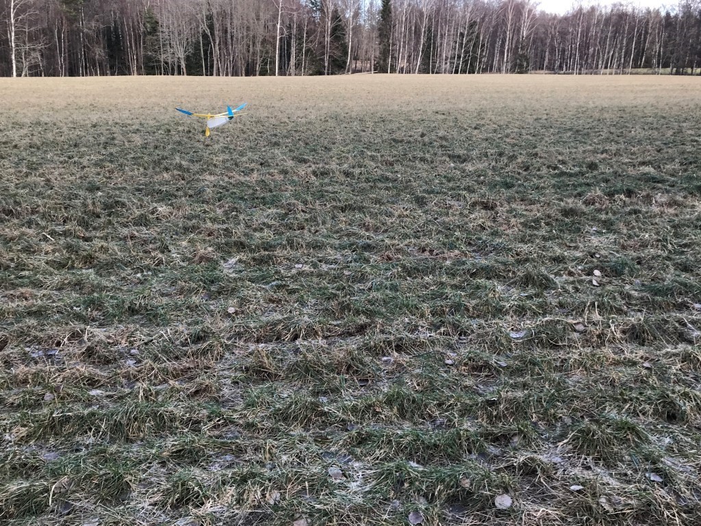

  • På´n igen!
    Provade att testkasta lite mer åt vänster, bort från hundrastgården...
    Återigen blev det en lyckad (allt är relativt...) flygtur i lätt vänstersväng.

    • Att döma av bilderna ser det ju ut att gå åt "rätt håll"...!
      Jag ser inte exakt hur sista biten avlöper, men om landningen slutar utan stall, är kanske tyngdpunkten på väg att hamna rätt.
      Om modellen gör en stallande "knorr" alldeles på slutet, testa då att succesivt flytta fram TP, tills modellen "flyger" ända ner till marken.
      Så som du vill att modellen skall bete sig "däruppe" när motorn gjort sitt, är det du skall trimma fram här.
      Nöjd med detta, testa sedan med försiktiga motoruppdragningar.
      Tyngdpunkten ok och glidflykten störningsfri.....därefter handlar det om motorriktning
      Motverka eventuell vänstersväng (pga vridmomnentet) genom att försiktigt rikta motoraxeln åt höger, bit för bit, i takt med att uppdragningsvarven ökas.
      När farten ökar (pga motorns effekt), kan modellen stiga, eller rättare sagt stegra sig tills den stallar i ställer för att orka stiga.
      Motverka detta genom att succesivt rikta motoraxeln nedåt, tills modellen stiger i en måttligare vinkel, så att den orkar genomföra en stigande sväng utan att stegra sig och stanna upp/stalla....med all sannolikhet en stigande högersväng, pga den oundvikliga högerriktningen av motorn.
      Fall inte för frestelsen att applicera några slags roder, eller liknande, i stället för att genomföra ovanstående trim...!
      Sådant kallas "fultrim", vilket försvårar, eller rentav omöjliggör förutsättningarna för att modellen skall kunna genomföra en "hel" flygning i de olika hastigheter och med den varierande motoreffekt som en flygning består av.
      "Fultrim" kan man ta till som nödåtgärd, ett halmstrå att greppa, om något skulle vara skevt eller "konstigt" på något sätt, men först efter att man gett modellen en chans att visa vad den kan genom de "riktiga" trimåtgärderna....

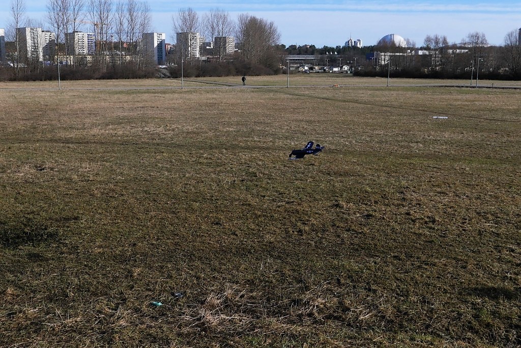

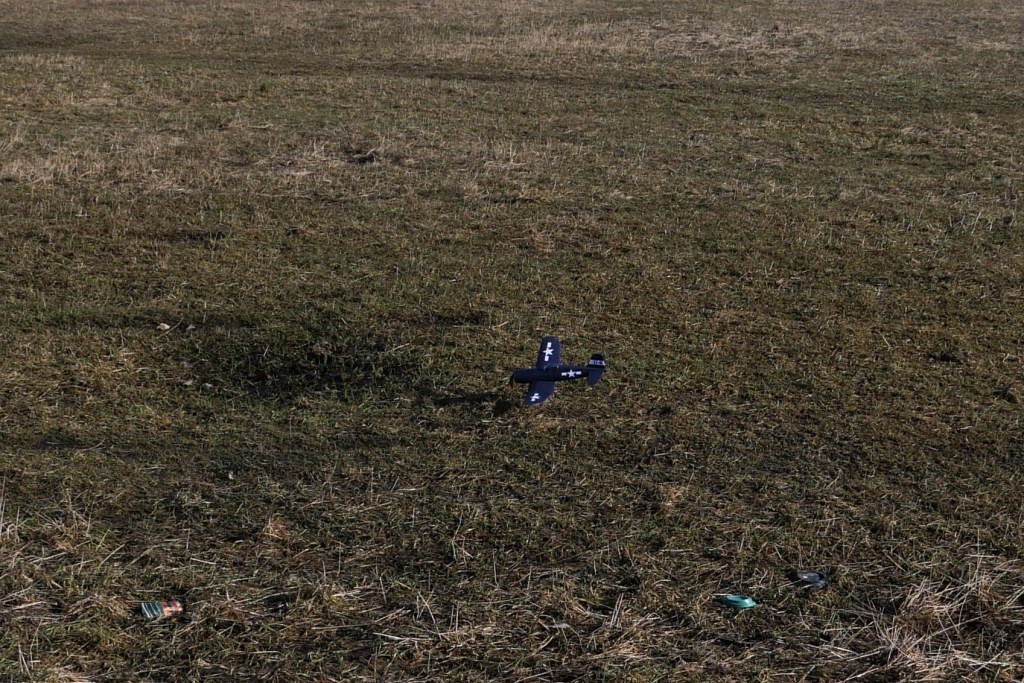

            • Ursprungligen postat av Danne1700 Visa inlägg
              Så här 60 år efter det senaste gummisnoddsplanet har jag funnit ut, alldeles själv, att det är viktigt att man inte bara kastar iväg modellen lite hur som helst utan mer eller mindre föser iväg den i rätt fart och rätt attityd.
              Jag smeker iväg planet lika graciöst och vackert som en balettdansös, den delen har jag någorlunda kontroll på.
              Däremot har jag inte kontroll på mina blekfeta korvfingrar...
              I går så skulle jag greppa planet och tummen min gör då sönder saker, i morse lagade jag allt och sen åkte jag ut till ett nytt testfält, mer om det senare.

              • Flygning medelst fösning...
                  Ja, jag är väldigt lugn och försiktig när jag skickar iväg planet, att det skadades berodde inte på kastandet, utan att jag greppade fel när jag skulle plocka upp planet.
                    Mycket att hålla reda på... vissa instruktioner säger att man palla upp fram/bak på vingen/stabilisator under glidflykttrimning...

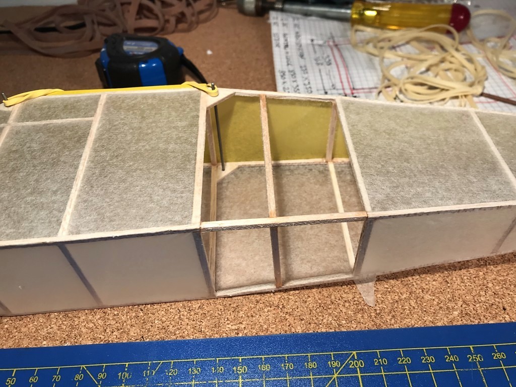

                      • Ursprungligen postat av Henry Cow Visa inlägg
                        Jag tog inte upp "dekalaget", eftersom jag förutsatte (kanske felaktigt?) att detta inte var justerbart på just den här modellen.....
                        Men det är förstås lika viktigt som alltid.... en avgörande punkt i trimningens "heliga treenighet":
                        ▄ Tyngdpunkten
                        ▄ Dekalaget
                        ▄ Motorriktning
                          ▄ Tyngdpunkten
                          ▄ Dekalaget
                          ▄ Motorriktning
                          Jo på mina "oldtimer" sitter vingar/stabilisator med gummisnoddar, så man kan palla upp lite här och var.
                          Corsairen var fixerad, med betoning på var... nu kan man justera ena vinghalvan ganska mycket...
                          Dina senaste inlägg angående intrimning har gjort att jag måste modifiera lite på den gul-blåa Keil-Kraften, återkommer angående det.

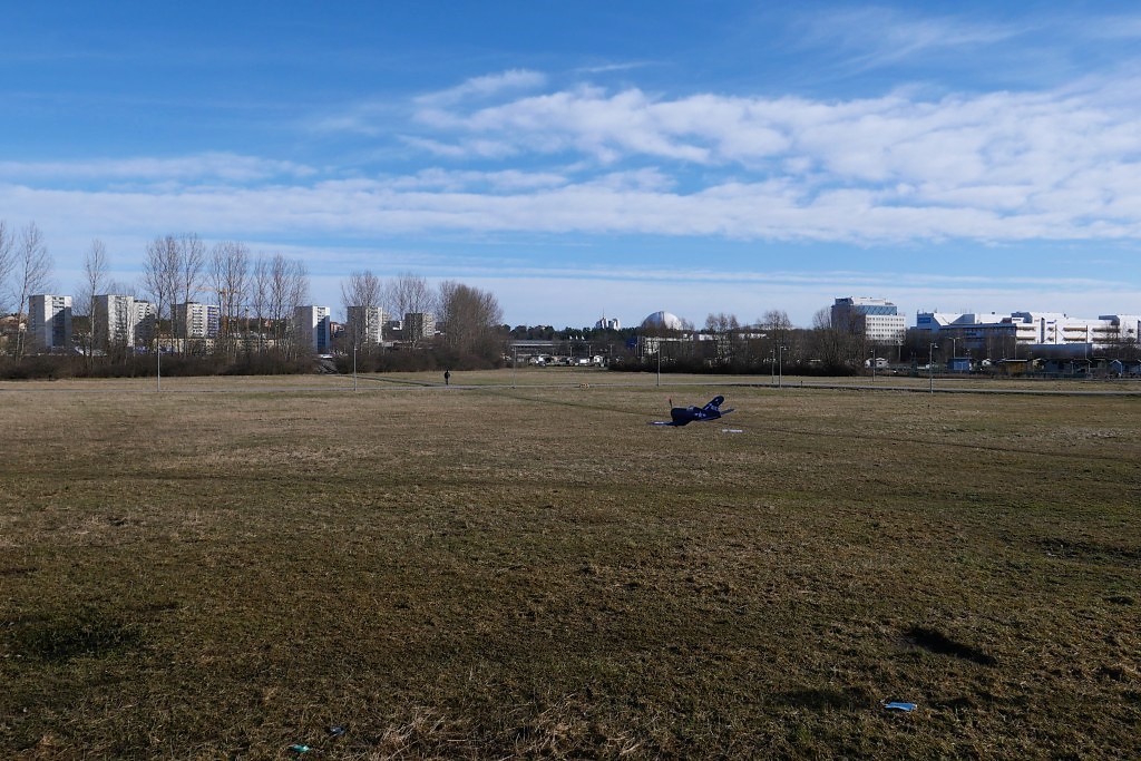

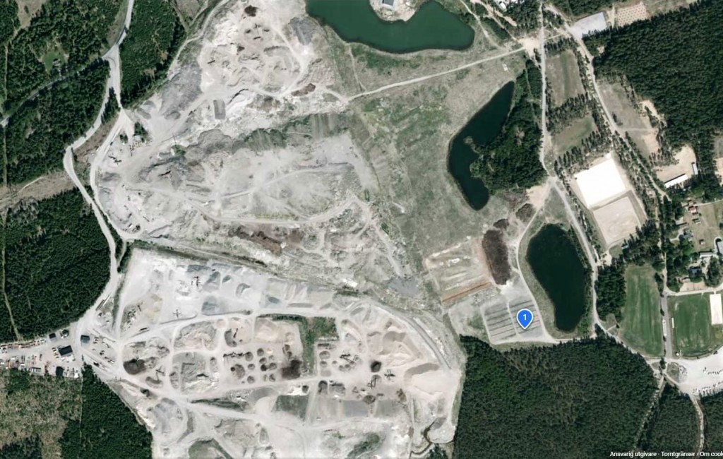

                            • Åkte iväg för att kolla in ett ev framtida testfält, det blåste på och var +2 grader, tänkte först inte ta med planet, men det åkte med.
                              Tidvis mindre blåst mot skogskanten, testade enbart utan spänd motor, bortsett dom gångerna när vinden fick tag i den, så gick det helt ok, klart nöjd då detta var första gången den flög på riktigt.
                              Nästa gång så ska planet vara lite mer iordningställt vad gäller tyngdpunkt etc, måste även fixera stabilisator/fena i nord-sydlig riktning, blir ej korrekt testande om den sitter förskjuten åt olika håll vid intrimningsflygande, får återkomma med mina funderingar om det senare.

                                #320: En lovande plats som gör mig avundsjuk....!
                                Bilden tagen vid 1
                                Lite stenigt, det är ett grustag, men nästa gång ska jag smyga mig norröver ett par hundra meter där jag tro det är mer ängliknande.
                                Lämpligast en väldigt tidig söndagsmorgon när det inte är nån aktivitet där.
                                Testfältet jag tittade på häromdagen och flög med den gul-blåa (se ovan) verkar lovande, strax bredvid ligger ett 3 gånger så stort fält.
