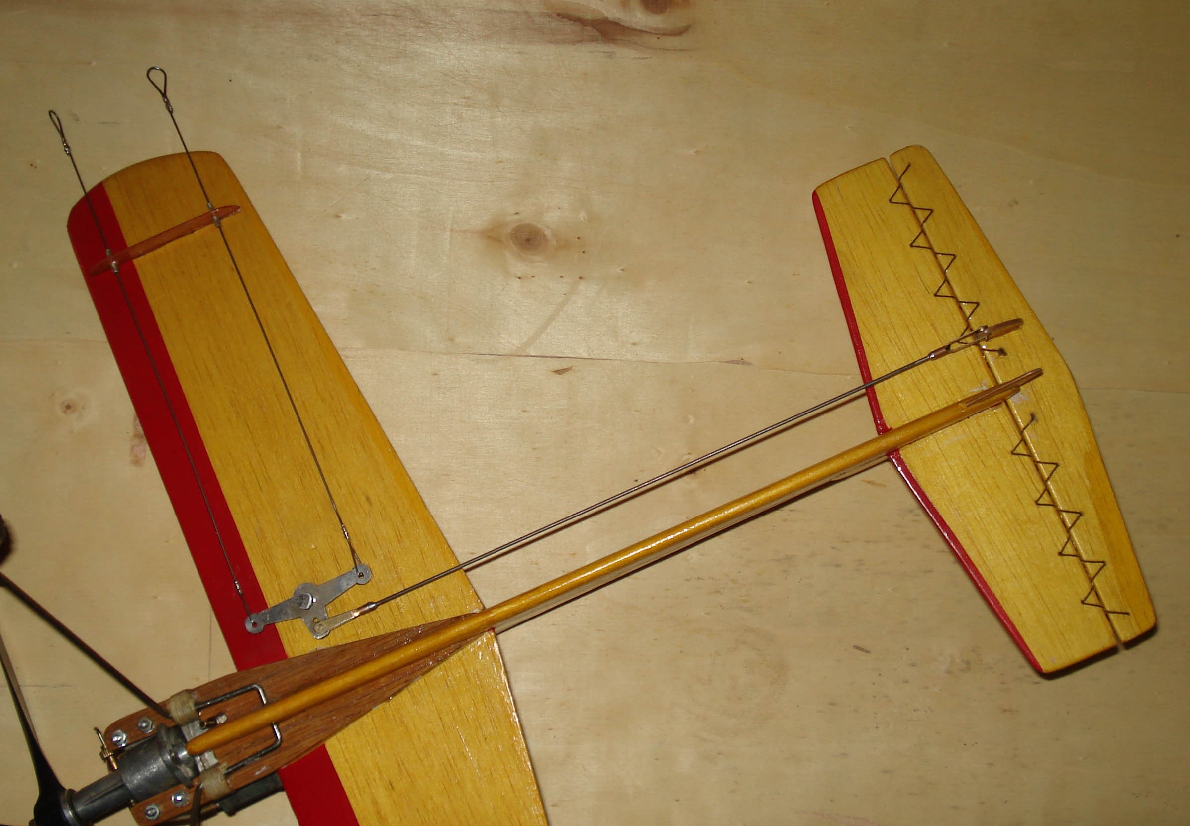

    För ordningens skull får man väl fullfölja den här byggtrådets alla detaljer.....och här har även höjdroderreglaget kommit på plats.
    Jag hittade ett par gamla linkar av metall, som löddes fast på stötstången.....och jo, det hela blev riktigt glappfritt....

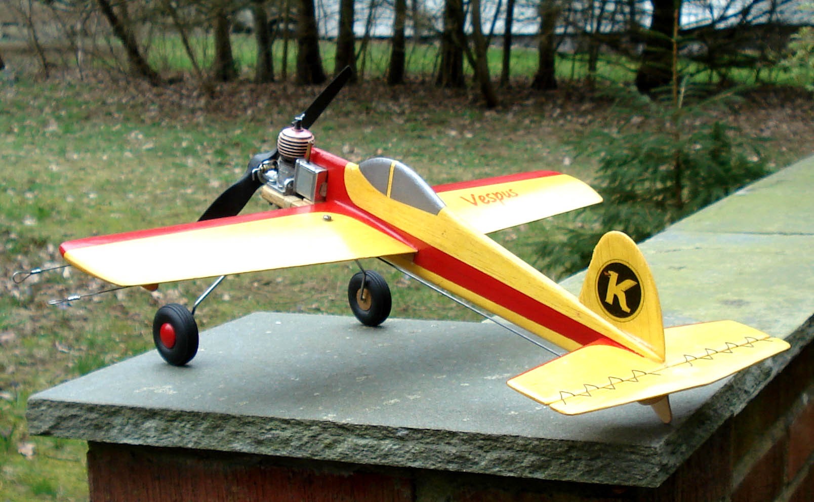

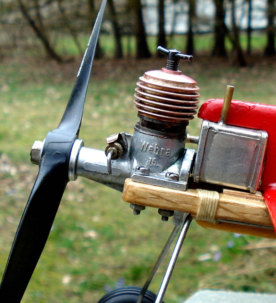

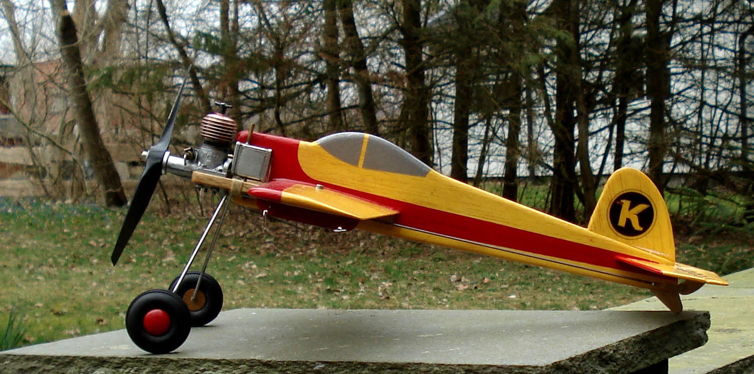

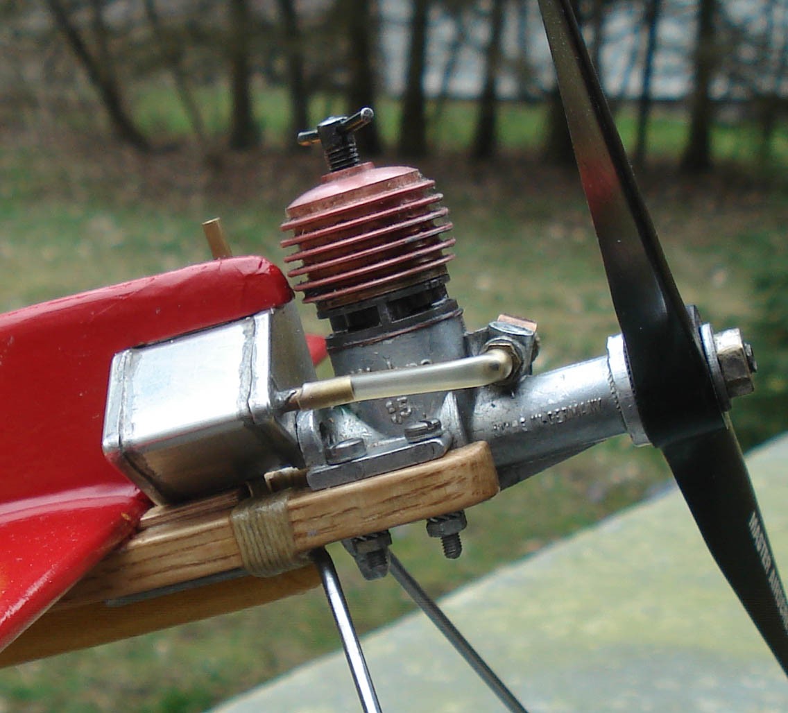

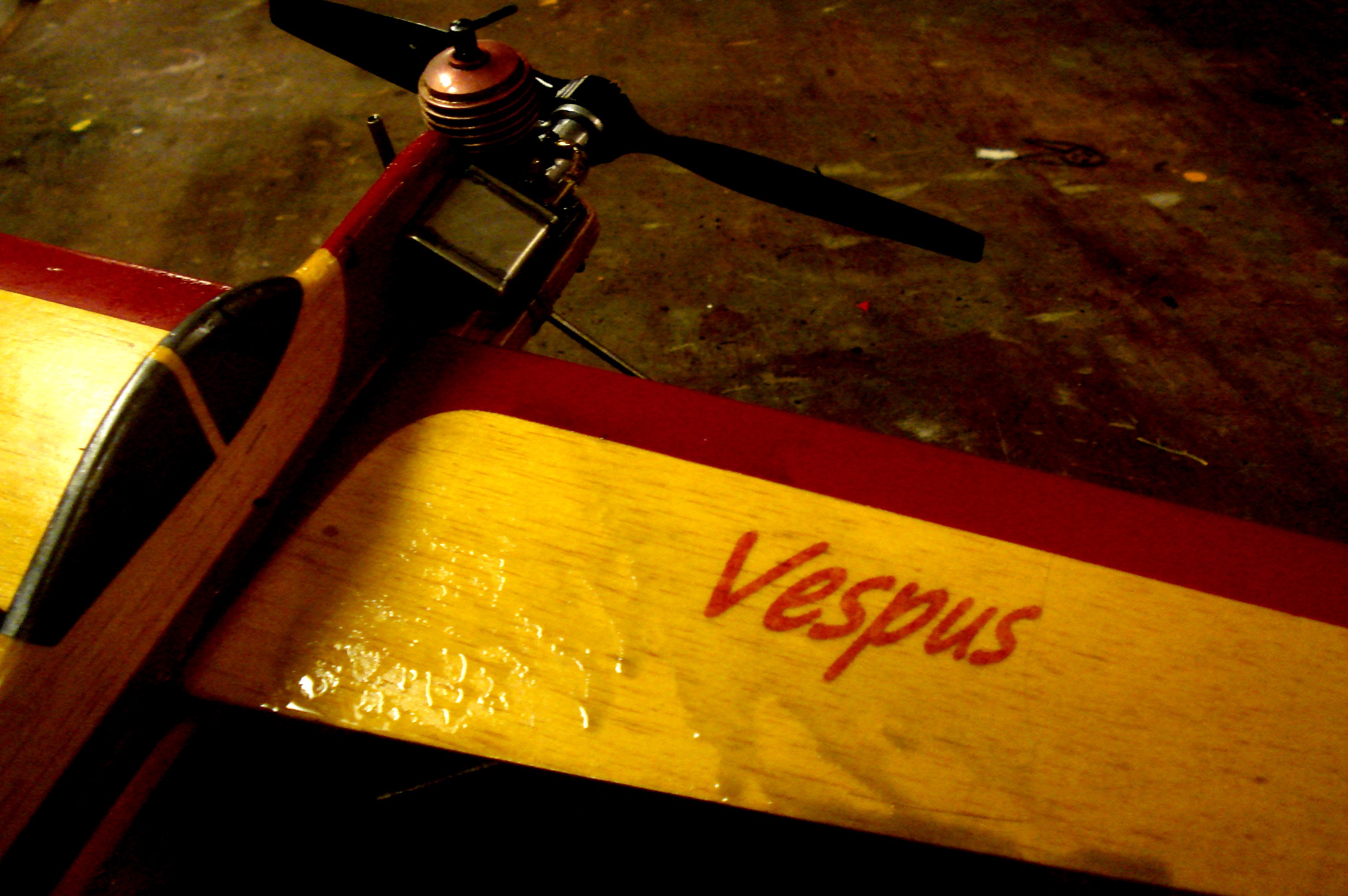

      Den nu helt kompletta Vespusen.
      Var nyss ute och tog några "skrytbilder" på den färdiga Vespusen.
      Vis av tidigare erfarenheter inser jag att det är nu sådana dokumentationsbilder skall tas, och inte "sedan", för då kan det vara för sent.....

      Vad som händer nu: All lack, dope och cellulosalack skall nu få "mogna" ett tag, innan allt utsätts för bränsle.
      Dieselsoppan är synnerligen snäll i detta avseende, och särskilt "min" dieselsoppa, eftersom jag aldrig tillsätter någon "ignition improver". "Jaga tiondelar" får andra göra, och Vespusen skall inte tävla mot något annat än mot mina egna tillkortakommanden vid handtaget....
      Men det sker trots allt en del långsamma processer i sådana här lacker, och de skall få sin chans att bli någorlunda klara innan motorn startas.....
      I mellantiden skall jag pyssla med linor och handtag.
      Nu följer m.a.o. en "cliffhanger" tills det blivit litet varmare, och oavsett hur Vespusens "maiden" går, skall ni få veta det så småningom.......

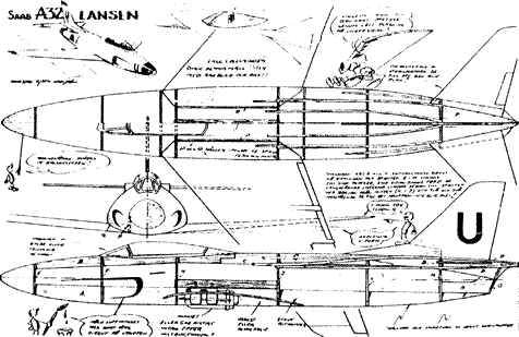

          Ja det är klokt att inte ha för bråttom och låta färgen torka ordentligt före 1:a start. Har en gång upplevt en totalbrand av Jetex-driven Lansen där dope-ångorna antändes så snart stubintråden till motorn började fräsa och glöda.

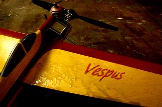

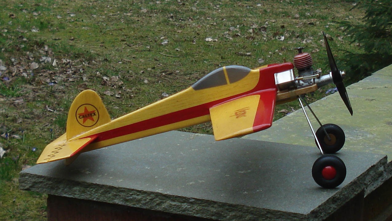

            Hur grejade du dekalerna Koppartrans och Caltex???
            • #68
              Ursprungligen postat av Gasman Visa inlägg
              De printades direkt på japanpapper med bläckstråleskrivare.
              Bläckstrålebläcket tål dope m.m. bra. (...men lasertoner har jag aldrig testat....jag har dock mina misstankar.....)
              * Jag skapar först bilderna (nedladdade loggor) i datorn, dvs bestämmer storlek och position på arket.
              * Därefter kör jag ett provprint direkt på ett A4-ark, så att jag är helt säker på positionen.
              * Sedan tejpar jag fast en bit japanpapper (tejpar alla 4 sidor) på rätt plats på det printade arket.
              * Och så kör jag alltsammans en gång till genom skrivaren.
              Sim Sala Bim...!
              "Vespus" på höger vinghalva är också gjort på samma sätt, och där körde jag hela den vinghalvans klädsel i skrivaren. A4-formatet sätter en viss begränsning, dvs tills man kommit på något trick att komma förbi även det....och det kan nog gå, med litet list....
              Som du ser uppstår en del kompromissituationer.....Caltexmärket t.ex. Det vita i cirkeln blev gult. eftersom japanpappret är gult....men jag tycker att det blev ok ändå.
              Beroende på underlaget får man m.a.o. välja motiv med viss eftertanke, och kanske köra någon test först...
              "Koppartrans" hade förstås de optimala färgerna för det gula japanpappret.....

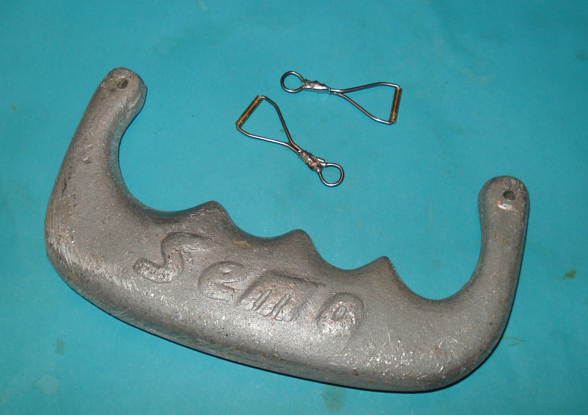

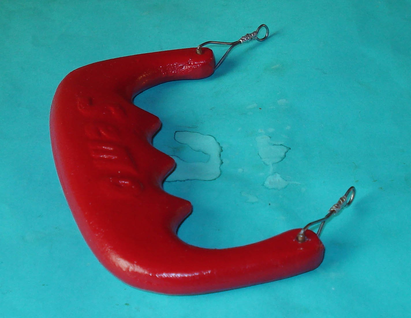

                Idag tillverkade jag ett par linfästen till handtaget.
                Som det anstår en gammal Vespus kommer ett genuint "Semo-handtag" att användas.
                Här är färgen borttagen, men troligen får det samma röda färg som det en gång hade.....

                  Ok, handtaget är nu klart, med lödda anslutningar.
                  Precis som dessa Semo-handtag såg ut från början, har även detta fått bibehålla sin något råa, sandgjutna finish, utan några krusiduller.....

                    Och äntligen har Vespus fått sitt luftdop...!
                    I går kväll hände det.
                    Efter att först ha kört slut en tank på marken kunde jag konstatera att allt fungerade som det skulle.....inga lösvibrerande skruvar, och bränsletillförseln ok, osv......
                    Först fick klubbens linflygsveteran och "mentor" Alf flyga Vespusen en runda.....och attans vad snabb den såg ut att vara med sina 35-fot-linor....
                    Och när Alf konstaterat att modellen inte hade några särkilda hyss för sig, var det så min tur....nu var det slut på alla ursäkter och det fick bära eller brista.....
                    Av alla rostiga gamla linflygare kände jag mig som den rostigaste av dem alla...!
                    Kaststart.....något steg tillbaks så att linorna sträcktes ordentligt....och FAKTISKT gick det bra, hela tanken ut....!
                    Landningen blev förstås litet "bumpig", men det bjuder jag på.....
                    Adrenalin, dopamin och allt annat som slutar på "in" kickade in under denna resa, och det var en hisnande upplevelse som sedan tog en stund att smälta....
