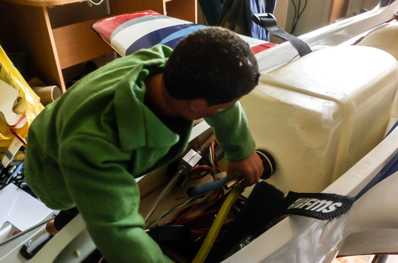

                Uppdatering. Turbinen installerad i kärran och jag skall snart göra ett nytt prov av den. När det är klart så skall alla kablar dras och snyggas upp.. sedan lite småpill var alla sakerna skall vara placerade. Men, ackar o bränslepump hamnar så långt fram som möjligt, och det finns plats i noskonen för detta.
                  Så..nu börjar det närma sig slutet på monteringen. Jag har inte tagit så värst mycket bilder under tiden här, men då jag saknar den berömda tummen så är det inget jag vågar visa upp ändå. ;-) Allt blir väl inte perfekt, men samtidigt så har det varit en liten utmaning för mig att få en installation som ev fungerar. Har också fått lära mig tålamod o annat bra.
                  I morgon Söndag, är det tänkt för uppstart av turbinen på nytt. Och ja, jag har valt att ha den monterad i kärran. Lite klyddigare men..den skall ändå sitta där sen och lika bra att fixa det nu än sen. Allt sitter ju ändå öppet, så det skall nog inte vara några problem.
                  Skall försöka ta lite mer bilder på kärran här o lägga upp.
                  (Den knasiga Birdie får agera som maskot..hen fick jag av min bror o hans tjej o skall egentligen sitta jämte datorn som nån skydd ;-) )
                  • #24

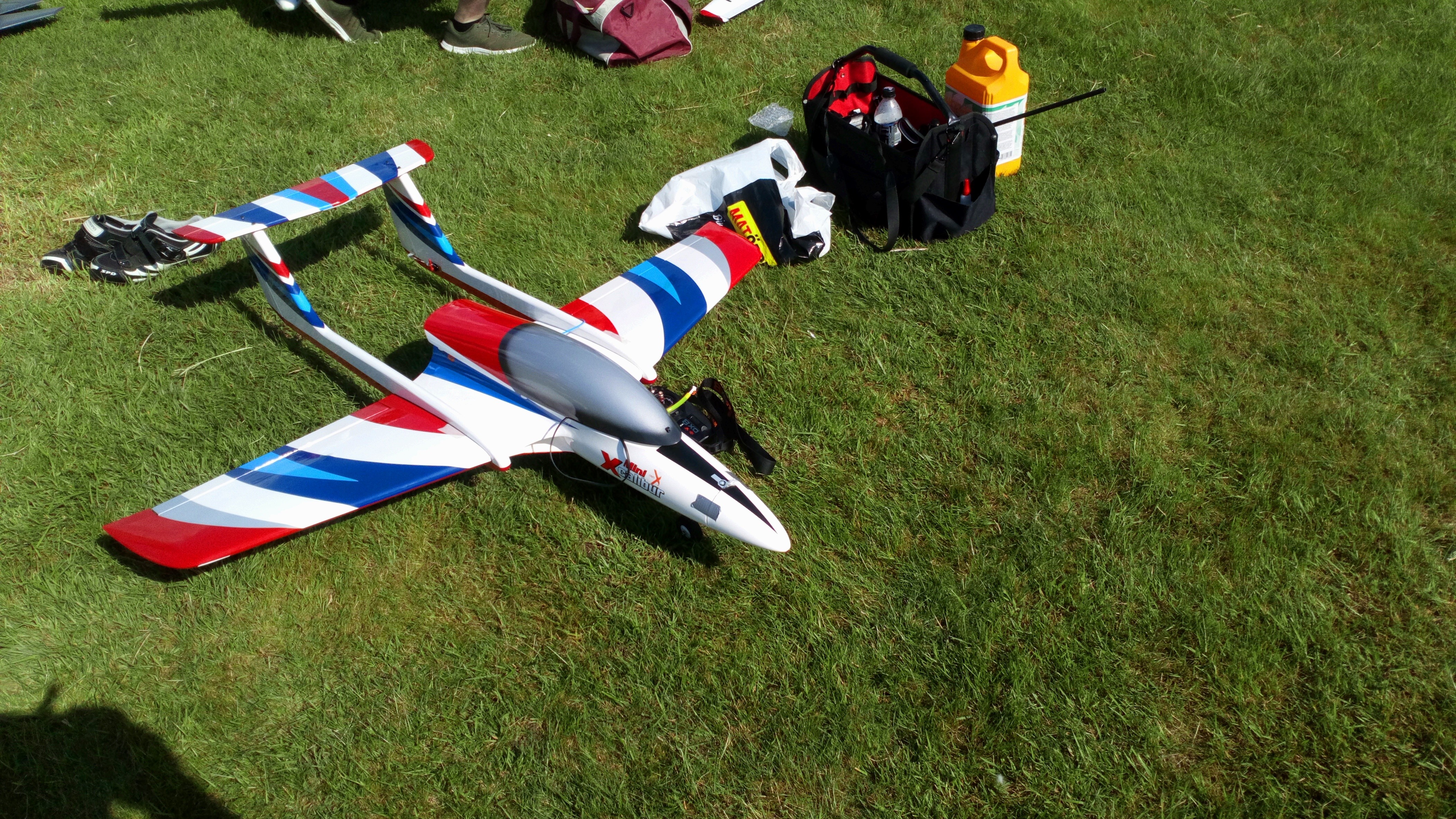

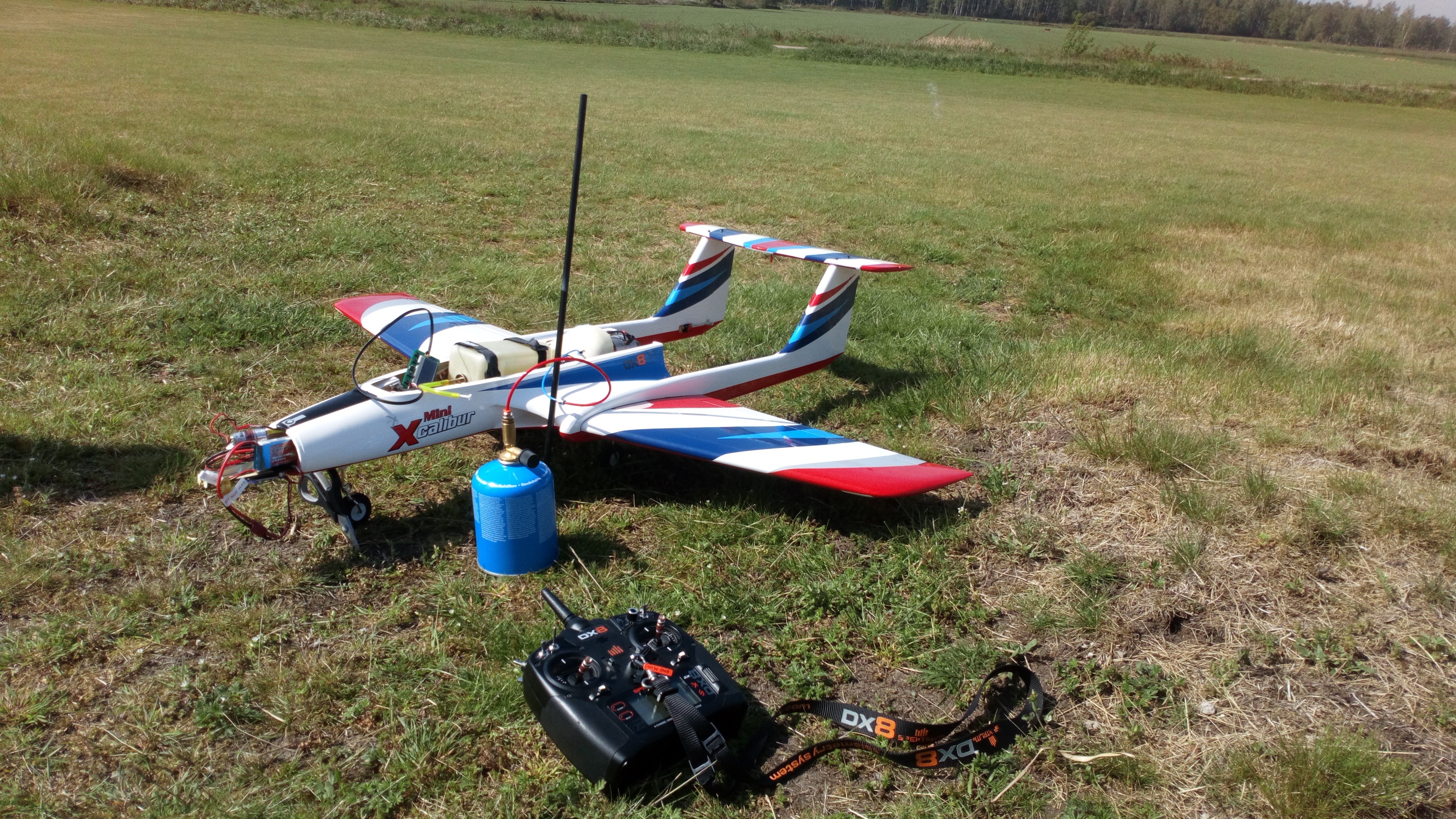

                    Så..lite fler bilder. Planet är princip klart nu. Jag provkörde turbinen i planet istället för testbänk.. och det gick fint
                    Betydligt enklare än vad jag trodde det skulle vara. På med lite gas, vänta några sekunder osså starta det av sig självt. Smidigt! ;-)
                    Återstår gör att fixa ordning fäste för ack o pump i nosen och få TP hyfsat rätt. Och ja just det, ordna ett ny styr arm till noshjulet som gick sönder under taxningen igår. Det är en tunn nylonarm bara så tålde inte att kärran hoppade runt på fältet.

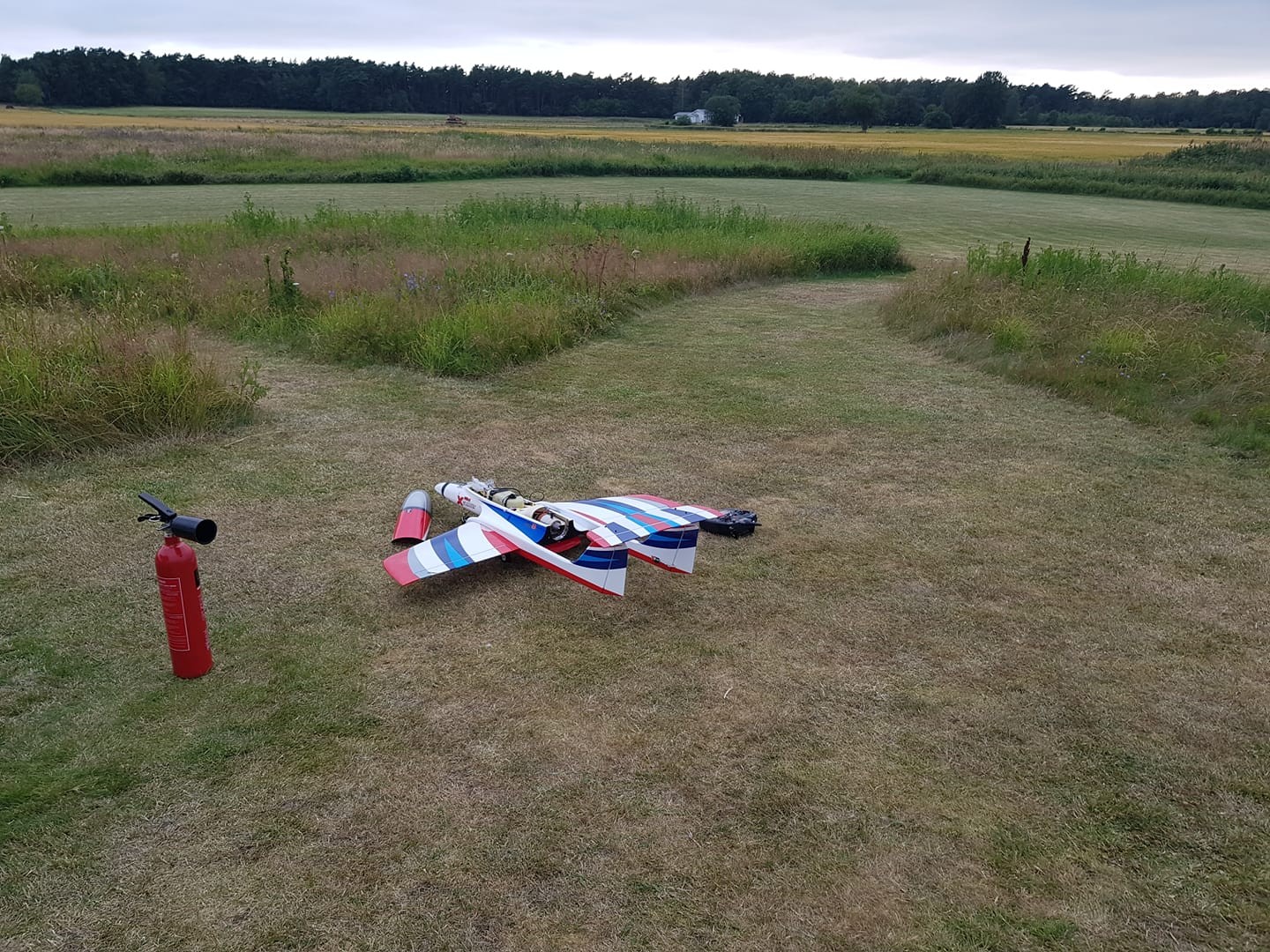

                      Efter många turer med krångel o allt, så fick jag idag äntligen premiärflugit kärran.. Nervöst var det, men gick bra. Först fick jag fixa en läckande pump..slangen var inte riktigt hundra. Men efter det så skickade jag upp kärran, helt odramatiskt. Efter någon minut, så fick någon för sig att det brann i kärran.. så jag gjorde en långsam förbiflygning för kontroll, men såg varken eld eller rök. Visade sig sen vara solen som blänkte till på undersidan.. Efter ytterligare en stund, så fick jag nåt vajsing med ena skevrodret..höll på att förlora kontrollen över kärran,så vände hem och höll tungan rätt i mun.. fick ner den liite för fort , då den flyter ut låååångt med turbinen på tomgång. En gräskant på fältet räddade dock upp det hela, o kärran var skadefri. Innan nästa flygning, så skall jag kontrollera skevroderanslutningarna o lite annat för att se efter vad som spökade.
                      Ev kommer film upp.. var några som filmade.
                      Själv blev det bara en bild efter allt var över.
