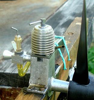

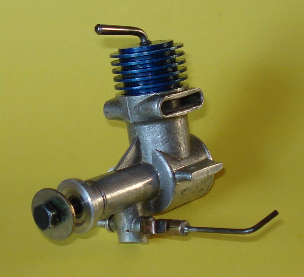

    I går kväll kom klubbkompisen Hannes med sin Mills 1,3 cc replika (som han byggt själv..!).
    Vi hade tidigare diskuterat huruvida den skulle gå att trottla eller inte, och nu hade han tillverkat en förgasare till den.

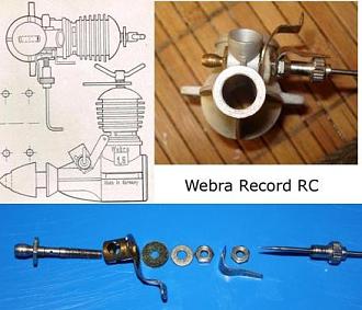

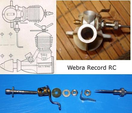

    Konstruktionen av denna förgasare är rakt av plankad från de trottelförgasare som satt på vissa äldre Webradieslar, då "integrerad" i vevhusgjutningen.
    Testet blev fullständigt odramatiskt, och mycket lyckat.
    Justeringen blev enkel, och motorn trottlar väldigt bra, med ett fullt godkänt gensvar, och framför allt går motorn mycket stabilt över hela varvtalsregistret.
    Ja, här kom alla gamla fördomar om att dieslar inte går att trottla, på skam...!
    Men det kanske krävs en sådan här "gammalmodig" långslagig motorkonstruktion för att det skall gå så här bra redan vid första försöket...?
    En trevlig upplevelse, hur som helst, och här nedan är en liten filmsnutt:

    Här syns Webraförgasarens, dvs förebildens grundkonstruktion:

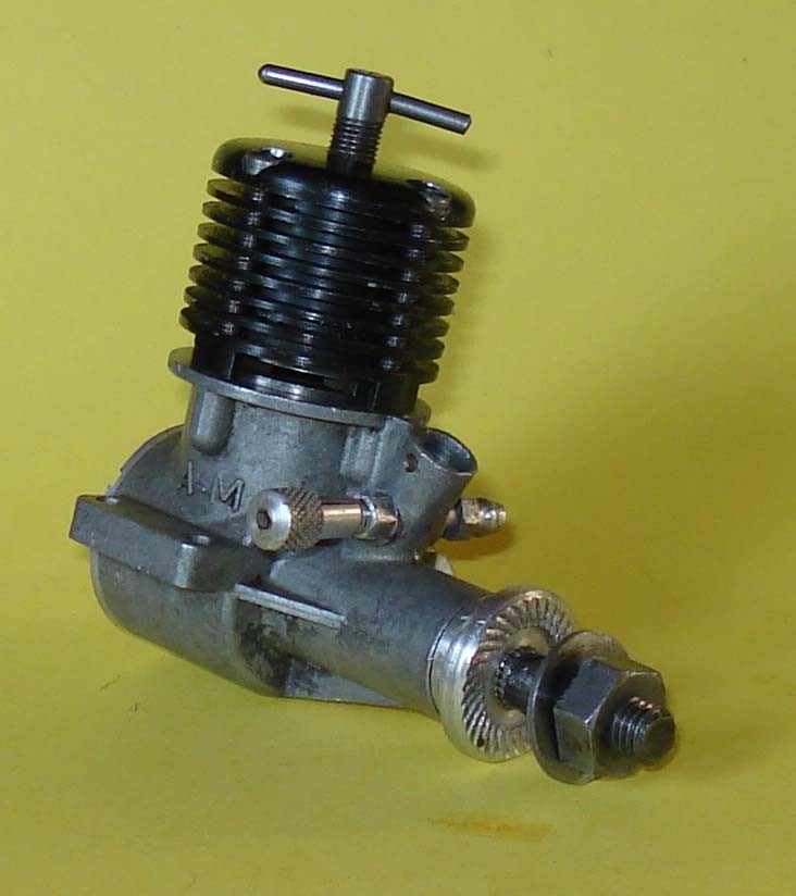

      Ett exempel: Allen-Mercury AM 25.....denna motor har rejält med "SPI", något jag upptäckte EFTER att ha försökt köra med trottel....förgäves förstås... [skäms...skäms...]

        Javisst, går det bra att trottla en diesel, inga problem.
        Det som kan vara lite klurigt är att få till rätt bränslemängd så att motorn går fint genom hela registret på samma inställning av kompressionen. Detta syns även tydligt i filmen, den svarta avgasen och knackningarna vid acceleration är tydliga tecken på att något är fel...

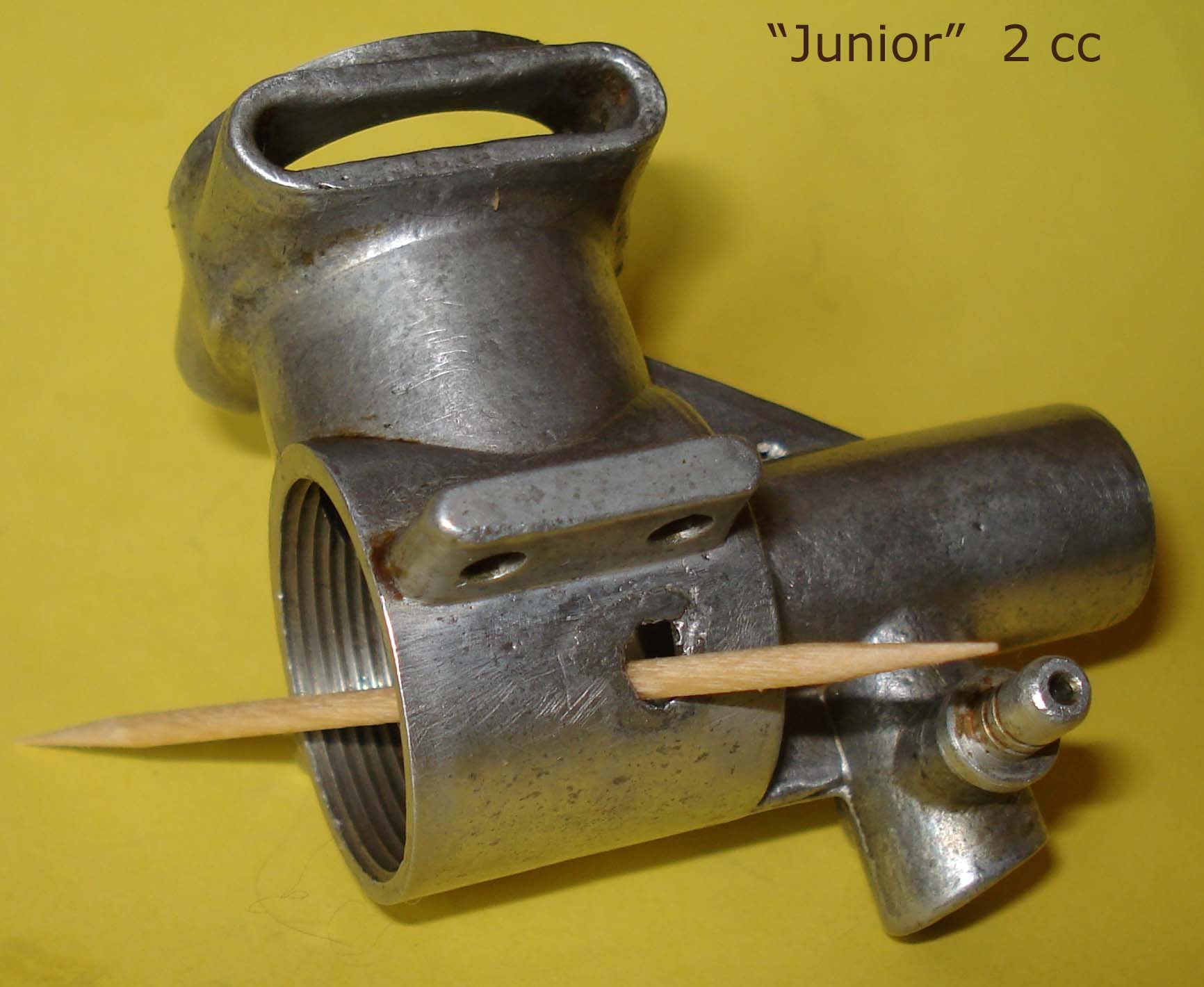

              .....som tyvärr har ett rejält hål i vevhuset.
              Kan ha varit ett gjutfel, där oxiden sedan fått fäste...?

              Har länge funderat på hur det skall kunna lagas utan att förstöra hela vevhuset....

                  Angående dåliga gjutningar så har jag lagat med JB weld, men då hade jag ett mindre hål. Deras "Marin" tål värme bra och det funkar till det mesta som inte har någon större belastning, och trycket i vehuset är inte så stort.

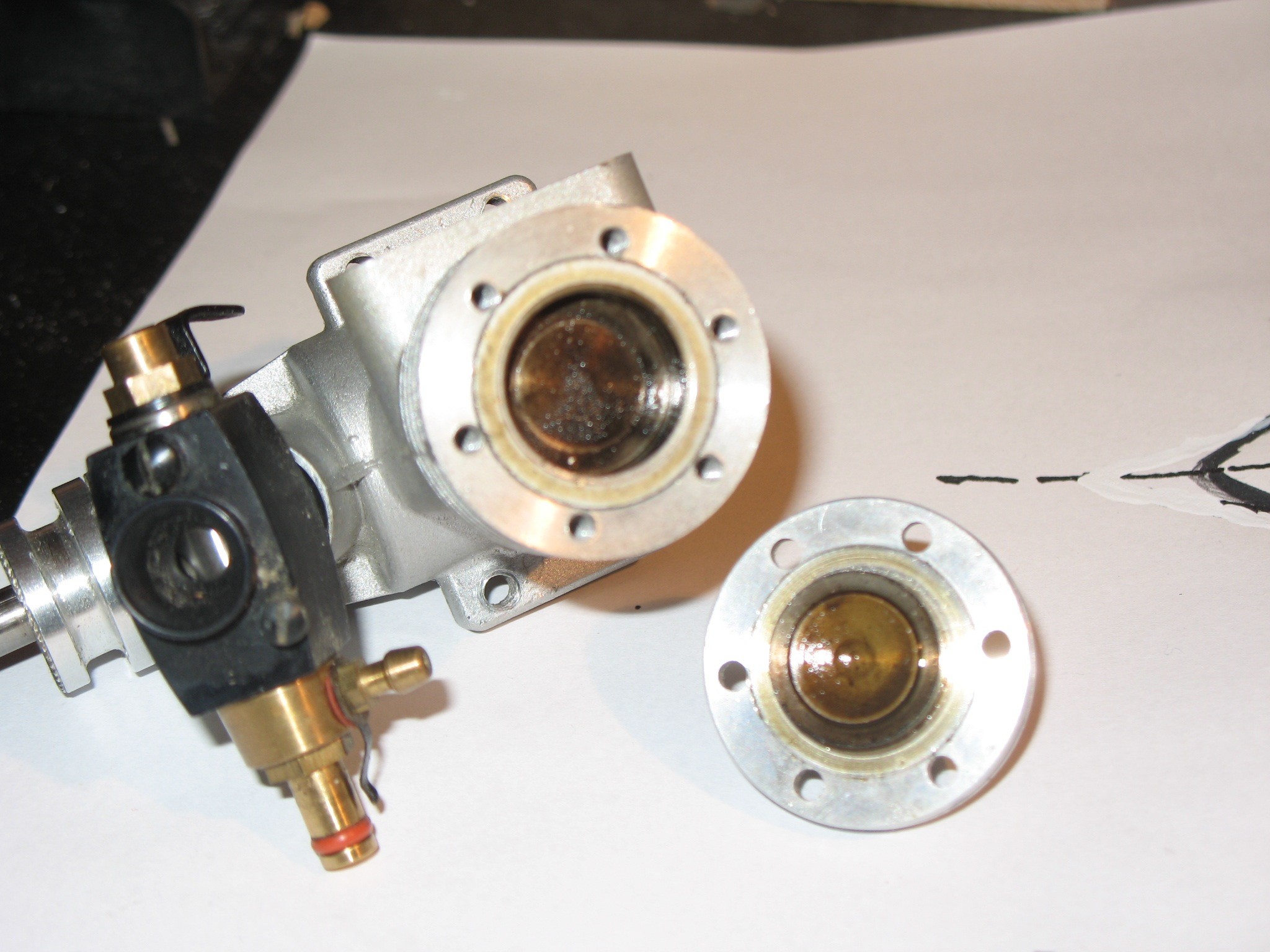

                      Motkolven löper i toppen på Irvine motorn. Jag kommer inte ihåg om det är en o-ring eller inte på Irvine motorn, men jag bifogar en bild nedan.

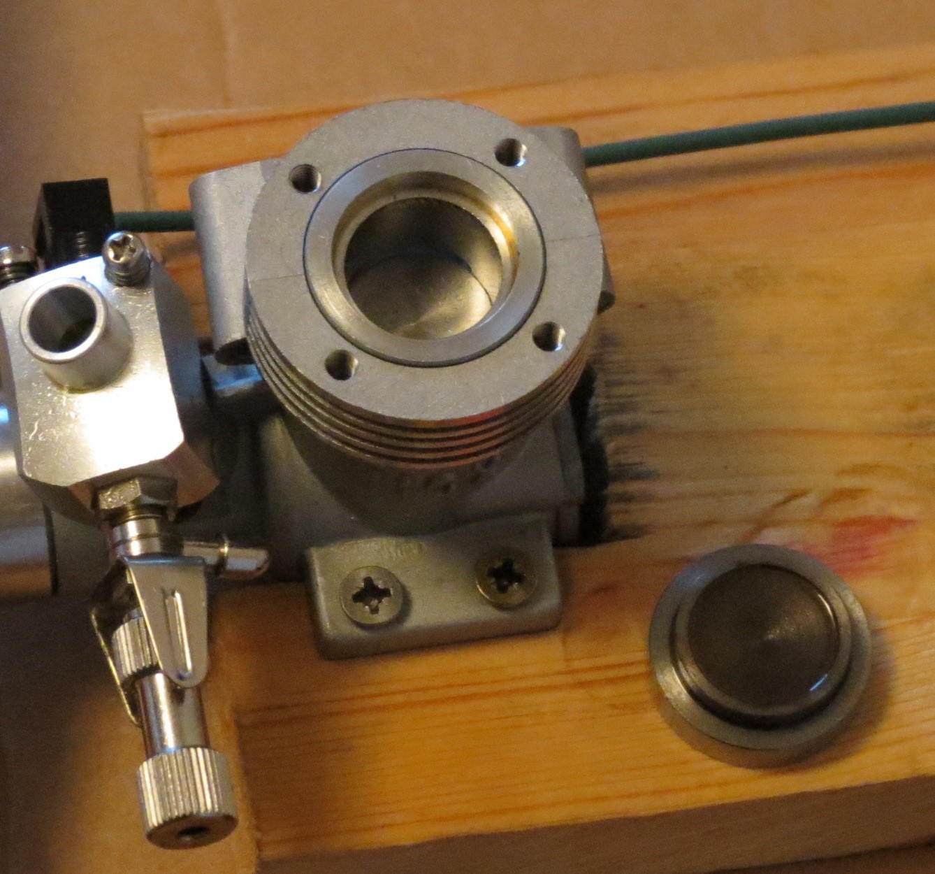

                      På Enya så är det faktiskt en särskild insert som gör att de kan använda en helt traditionell mot-kolv i en egen kort "cylinder" (järn/stål konstruktion). Så motkolven påverkas inte alls av att det är ABC eller AAC i övrigt, se bild #2 nedan (AAC versionen på Enya .11CXD).
