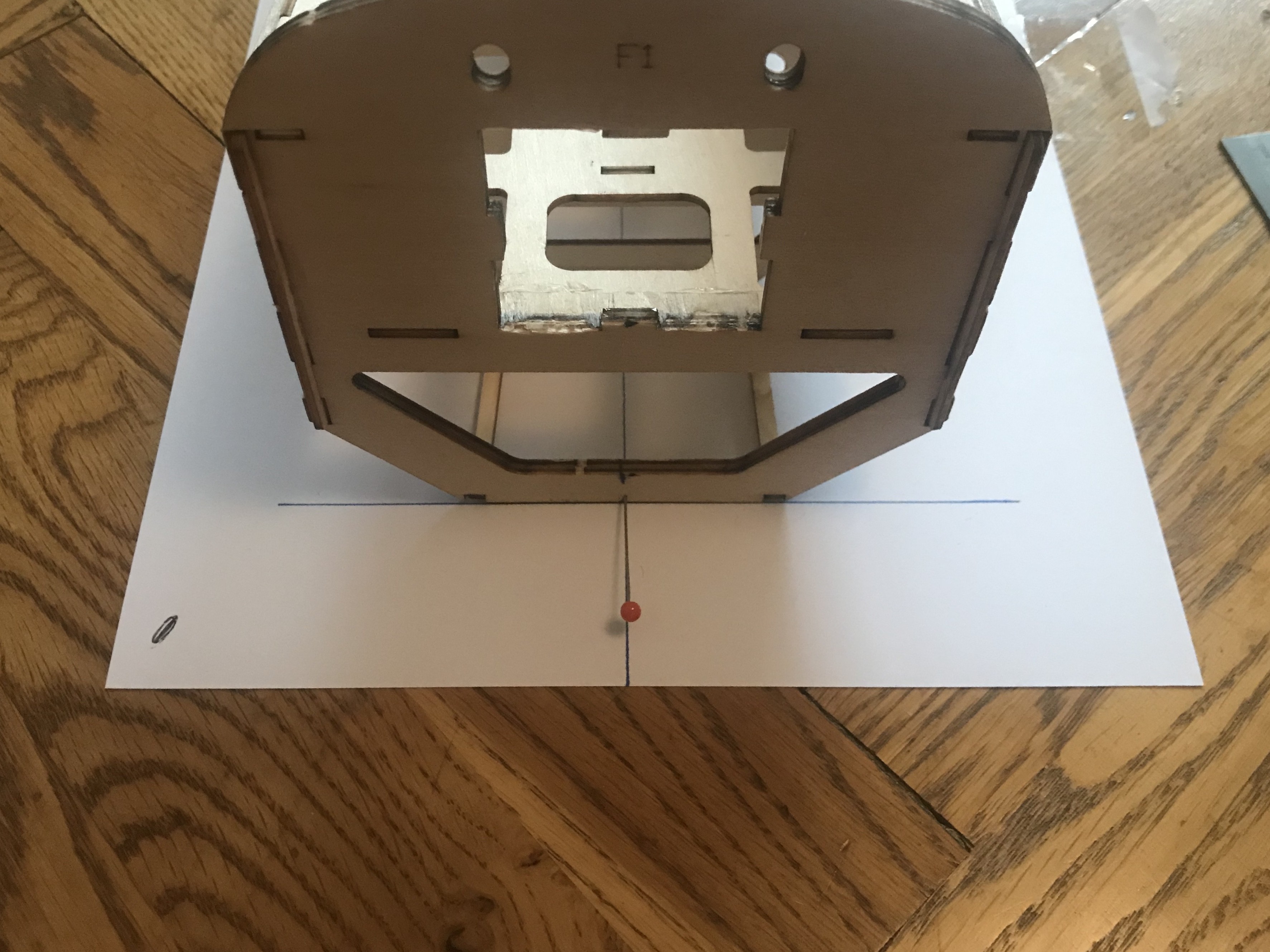

    Håller på att bygga en Extra 330, men ser att kroppen kan vara lite sne? Någon här som har något tips?
    Tycker det verkar som om kroppssidorna har förväxlats så att motorn nu blir vänsterriktad. Den skall normalt vara högerriktad ett par grader. Det kan du dock åstadkomma med skimsning. Inte så mycket mera att göra i det här läget. Om du ser till att vingen inte blir skev så kommer den att flyga i alla fall.

      Tack för svar När jag nu undersöker modellen så ser jag att de är precis som du säger. Har förväxlat sidorna. Kan den flyga okej ändå med en skimsning?
    Alternativ till posons förslag:
    RIkta upp kroppen som den står på bilden så att centrumlinjen blir lodrätt och mät upp glipan på vänstersidan. Sedan tillverkar du ett "kilformat" nosspant som du limmar på framför.
    "If it looks allright, it flies allright"

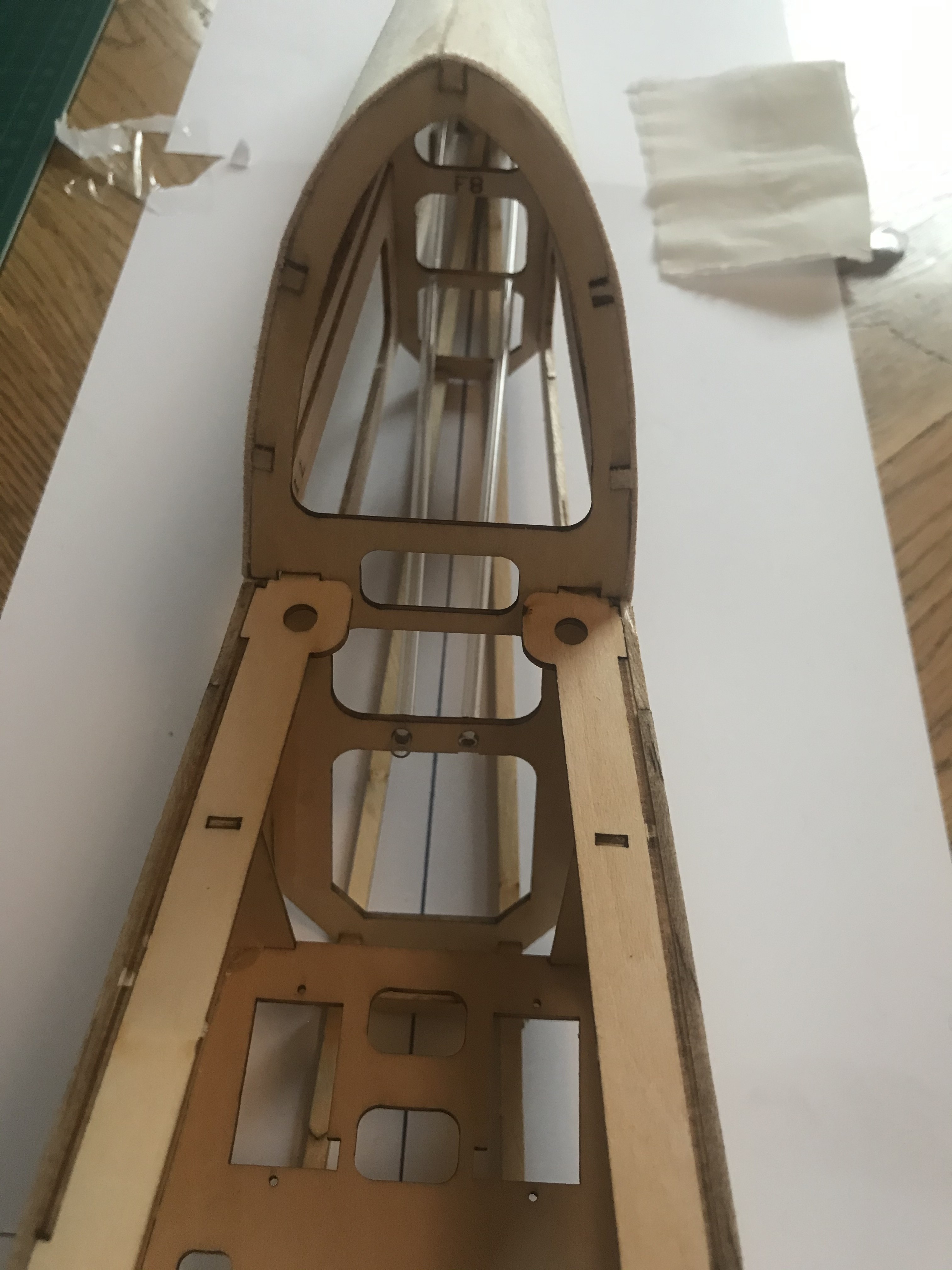

      Bakpartierna är dom som är förväxlade som ni ser på märkningen.
        Alltså de är stjärtpartiet som är lite snett vad jag kan se?

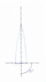

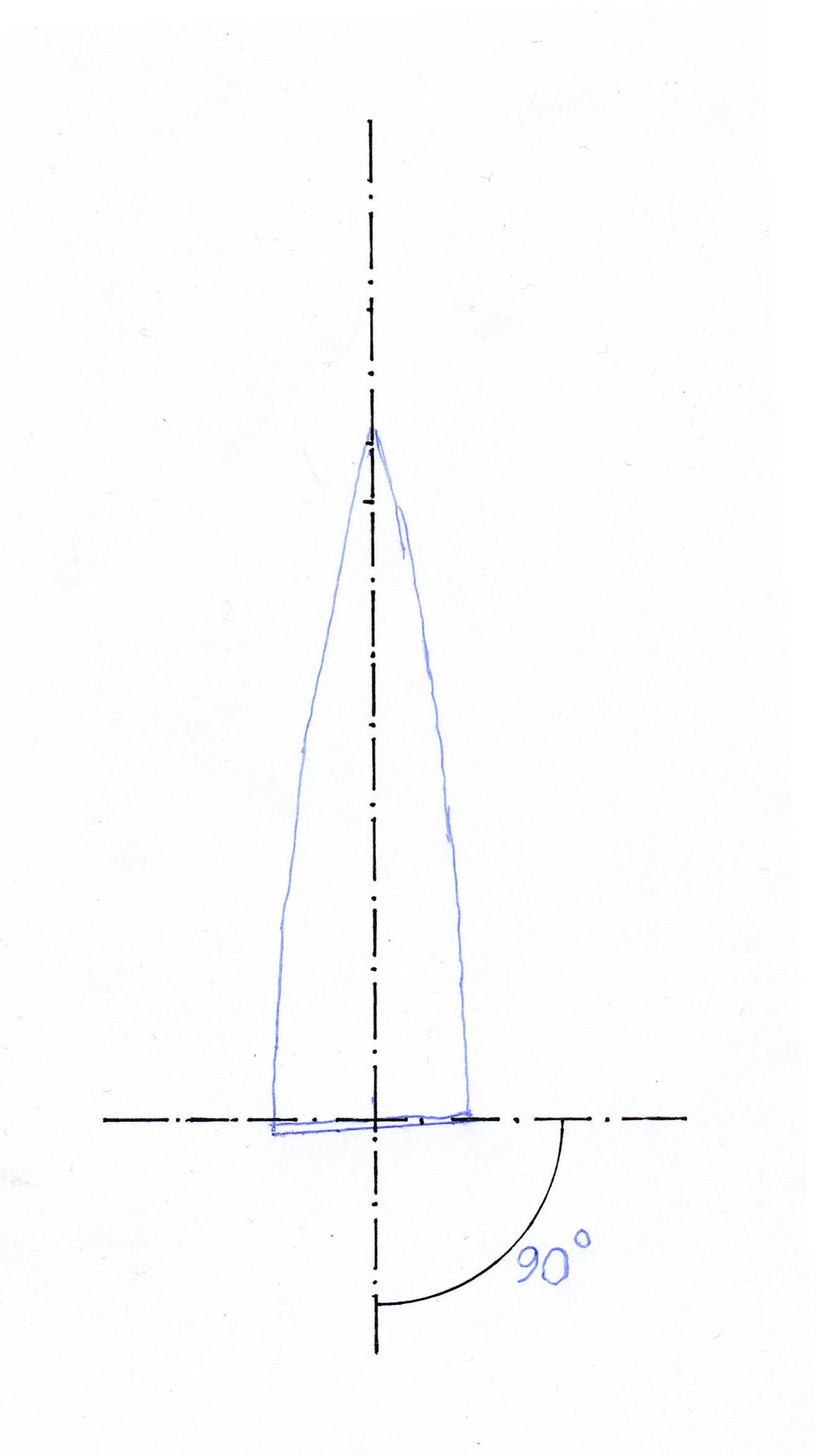

                    Nedanstående skiss är både slarvig och överdriven, men den visar en kropp som blivit litet skev.
                    Om du först fastställer en verklig centrumlinje, och sedan drar en tvärlinje i exakt 90° till den (de svarta linjerna), så får du fram exakt vad du behöver göra med både motorns och fenans riktning för att göra det bästa av situationen.

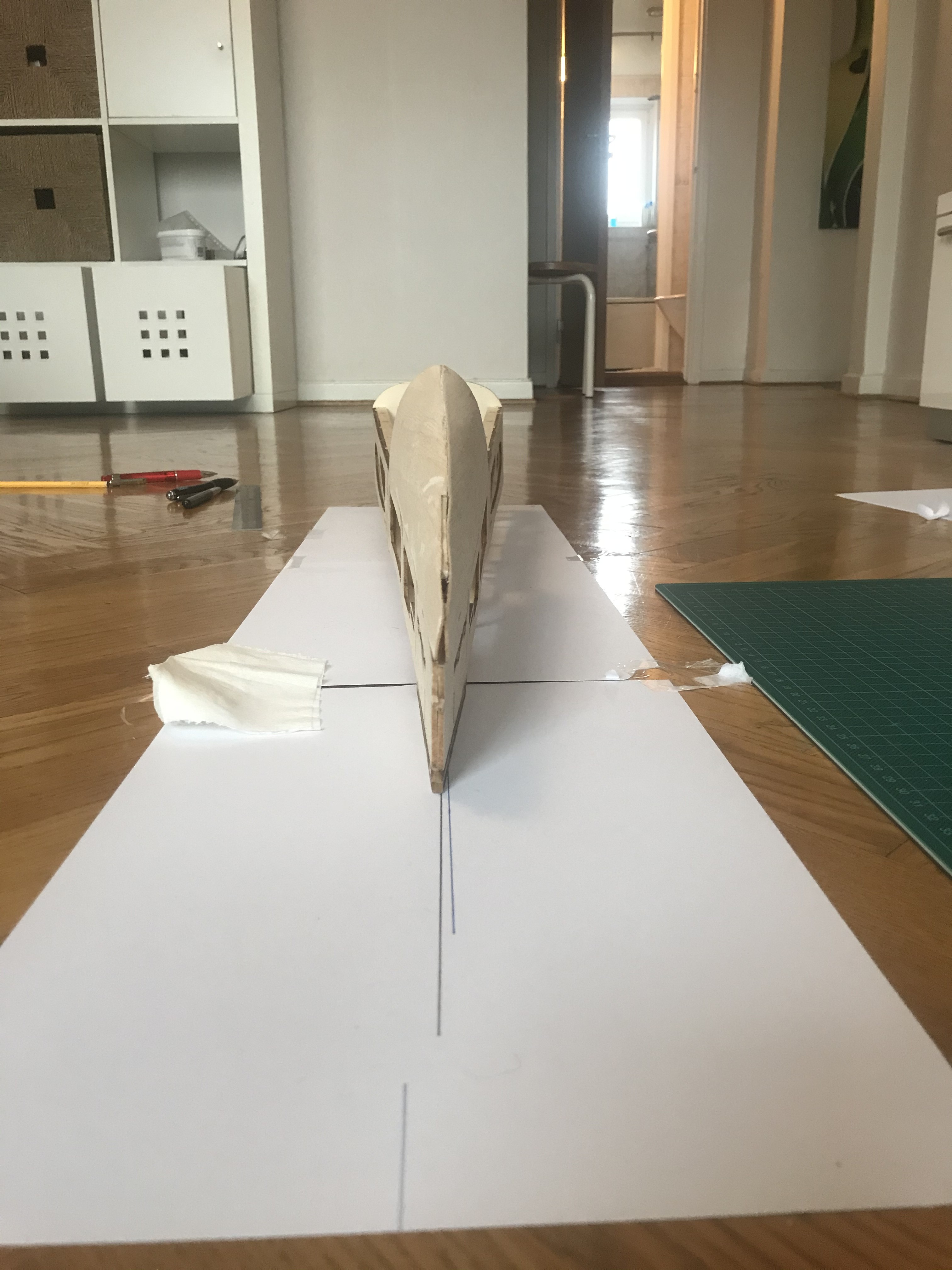

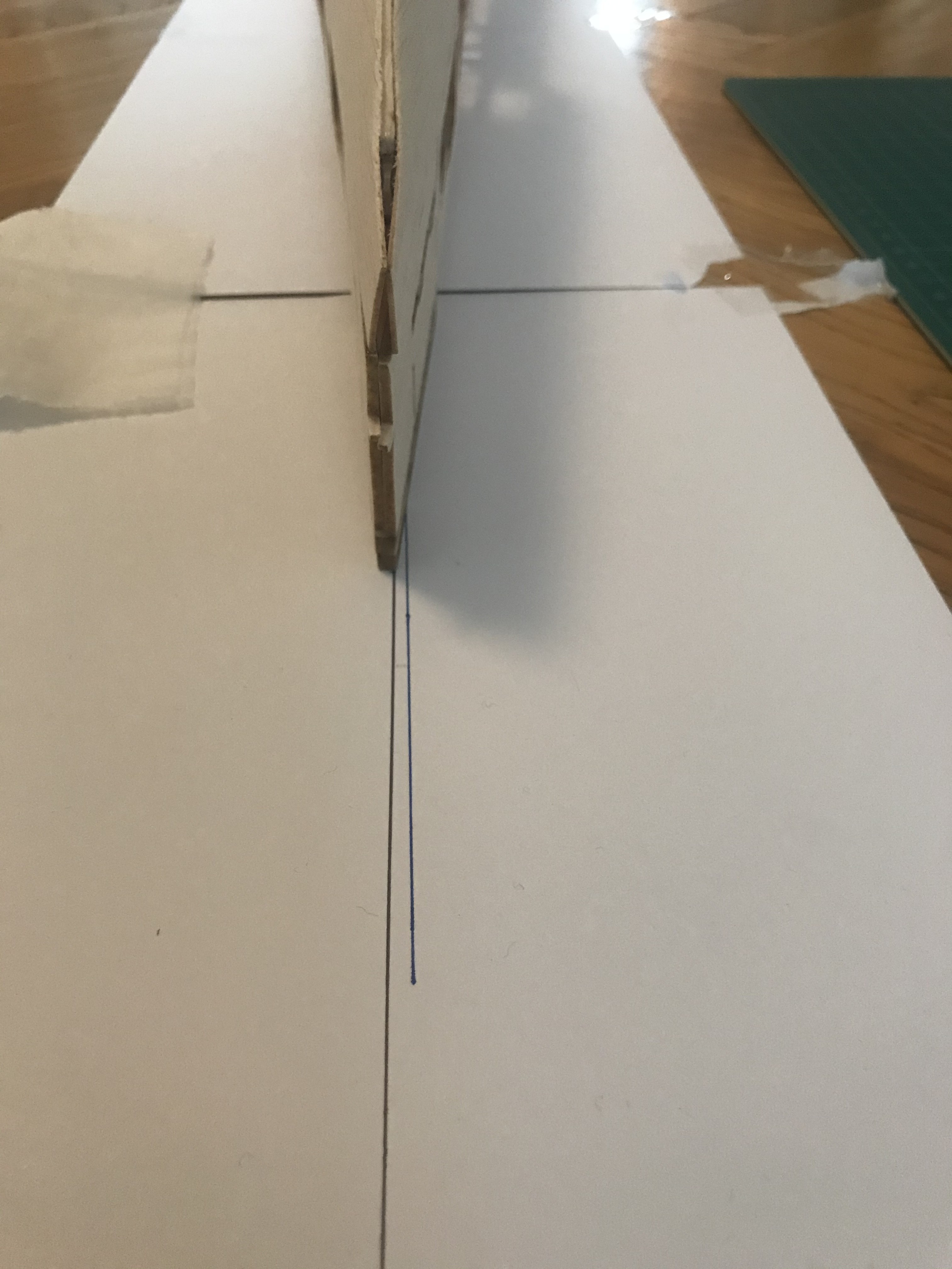

                        Nu har jag mått och kommit fram till att bakpartiet är ca 1-2mm sne! Kan man ignorera detta?
