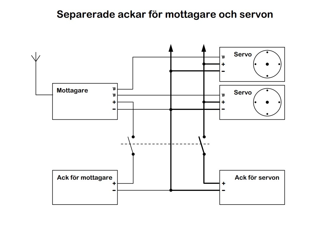

                      Största risken är väl att mottagaren råkar ut för "brown out" om strömförbrukningen rusar i höjden pga stångande servon så att spänningen sjunker. Så här har jag gjort på en del kärror där servona ibland kan belasta acken hårt. Då är mottagaren garanterad sin matningsspänning oavsett hur hårt servona belastar.
Namn:		Separerade batterier.jpg
Visningar:	309
Storlek:		66,7 KB
                        Ja, hur man än vänder sig har man alltid nåt baktill... M a o - Gasmans lösning säkrar spänningen till själva mottagaren men om ett servo sänker spänningen rejält i servo-acken så har man ju ändå inte så stor glädje av att mottagaren har bra spänning - eller ? I så fall skulle man behöva isolera/säkra spänningen till varje servo...
                        Sen är det väl heller inte speciellt vanligt att mottagaracken endera får kortis eller avbrott just under flygningen kan jag tycka. I så fall är nog problem med att ett servo stångar eller på annat sätt drat väldigt mycket ström lite vanligare bland alla ovanliga situationer som kan uppkomma. Man kanske borde ha nån form av individuell strömbegränsning till varje servo om man är orolig ? Det här med redundans på riktigt är inte så himla enkelt trots allt.
                          Jag började med den där kopplingen sedan jag kraschade min Edge 540. Vid en manöver där flera servon jobbade hårt dog mottagaren och bootade om. Failsafen neutralställde alla servon och dödade motorn. Det hela skedde på ganska låg höjd så kärran satte sig rätt hårt i en nyplöjd åker. Numera låter jag inte failsafen döda motorn utan endast sätta den på säker tomgång så att man har motorn vid liv när förbindelsen återkommer.
                          Fast nu med Taranisen hänger mottagaren med ända ned till strax under 4V så med 2S LiPo ska det till en jädra strömrusning innan man får problem.
                            Ok Mange - det var alltså inte nåt servo som började strula och av den anledningen drog mycket ström. Men med dagens strömtåliga ackar (frånsett vissa NiMh) så borde inte ditt problem vara speciellt vanligt längre.
