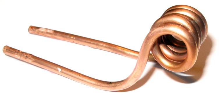

              Ja, i vår eminenta modellflygklubb har vi dryftat detta mysterium.....hur funkar egentligen dessa båtar...?
              Vi kom dock fram till ett ovetenskapligt men pedagogiskt sätt att förklara själva grundtekniken:
              1. Håll ett brinnande ljus ca 15 cm från munnen. Forma munnen och blås en riktad luftstråle....och ljuset slocknar lätt.
              2. Samma tända ljus....men försök nu att släcka ljuset genom att suga. Nix, det gick inte så bra, eftersom luftstrålen inte var riktad. Nu hämtade munnen sin luft från alla möjliga perifera riktningar....utom just där ljuslågan befann sig...
              Således: Den expanderande ångan i den heta delen av röret trycker ut vattnet med en riktad stråle, men den kommande motreaktionen suger in nytt vatten från sidorna.......med resultatet att båten skjuts framåt.
              Inte särskilt effektivt, men farkosten kommer att röra sig framåt.
              De pop pop-båtar som såldes och säljs som leksaker har oftast ett litet membran som hjälper processen på traven en aning (och skapar det speciella ljudet), men det fungerar också helt ok med en vanlig rörslinga, om än med litet slöare och tystare resultat....
              Och, i samtliga fall får det förstås inte komma in luft i systemet, för då stannar alltsammans....
              Här är en "basic" pop pop-motor, utan membran.....

                Har inte kunnat logga in på forumet så värst ofta på sistone. Min komputadåår har nått den höga åldern av nästan fem år, och webläsaren duger tydligen inte så bra just nu. Så det får bli sporadiska besök tills en ny laptop inhandlats. Men- angående min mystiska popopbåt som jag ägde i min ungdom......jodå, jag kom fram till att den centrala delen ("pannan") måste ha haft någon inbyggd ventil, men jag kunde bara inte räkna ut var den fanns. Det är också som Du säger att "pannan" behövde vara helt vattenfylld, annars gick det inte. Men roligt var det, det kommer jag ihåg.
