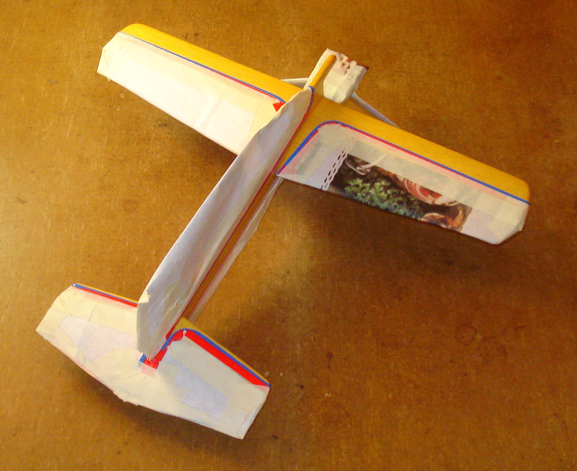

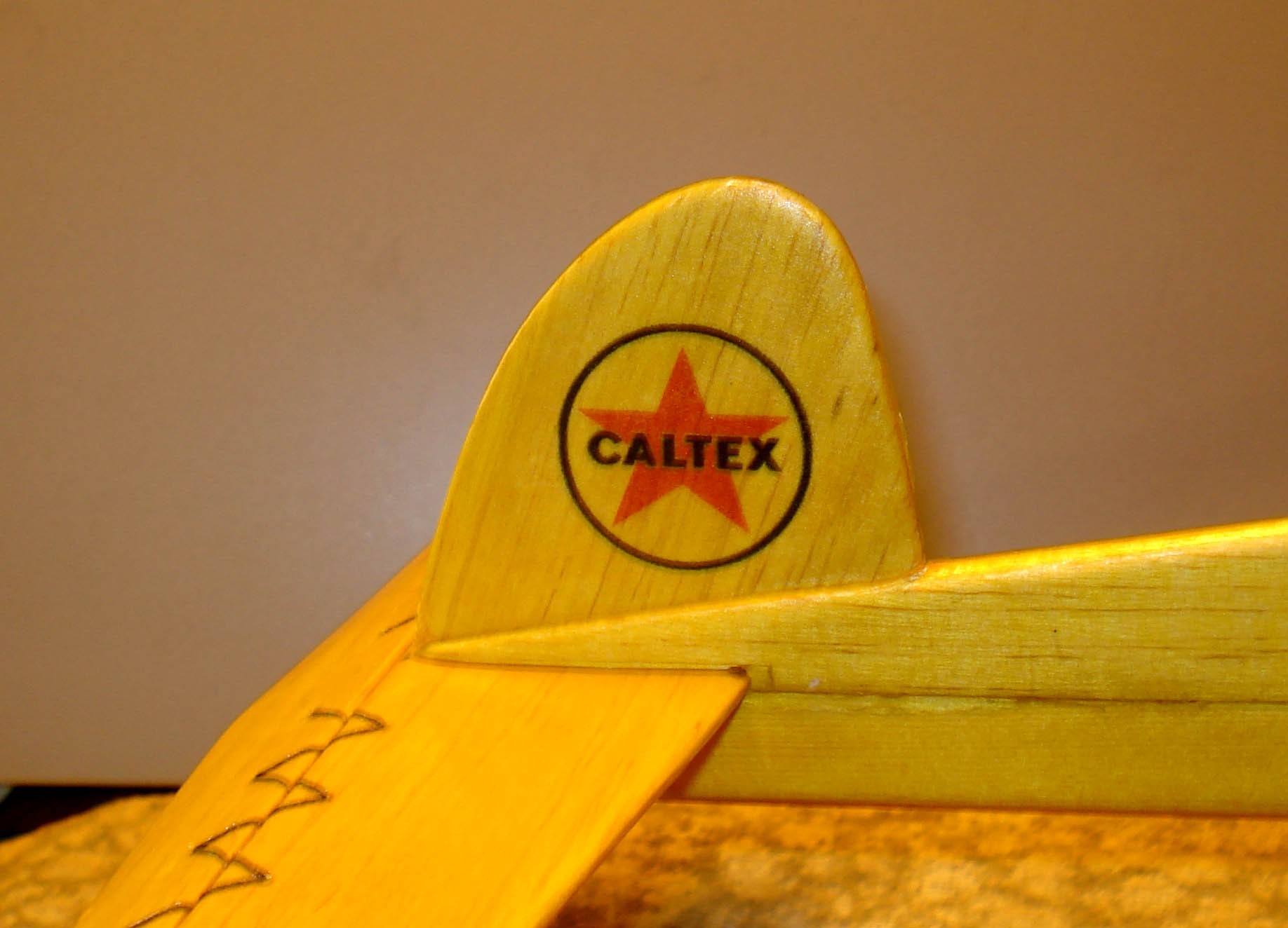

      Liten lägesrapport

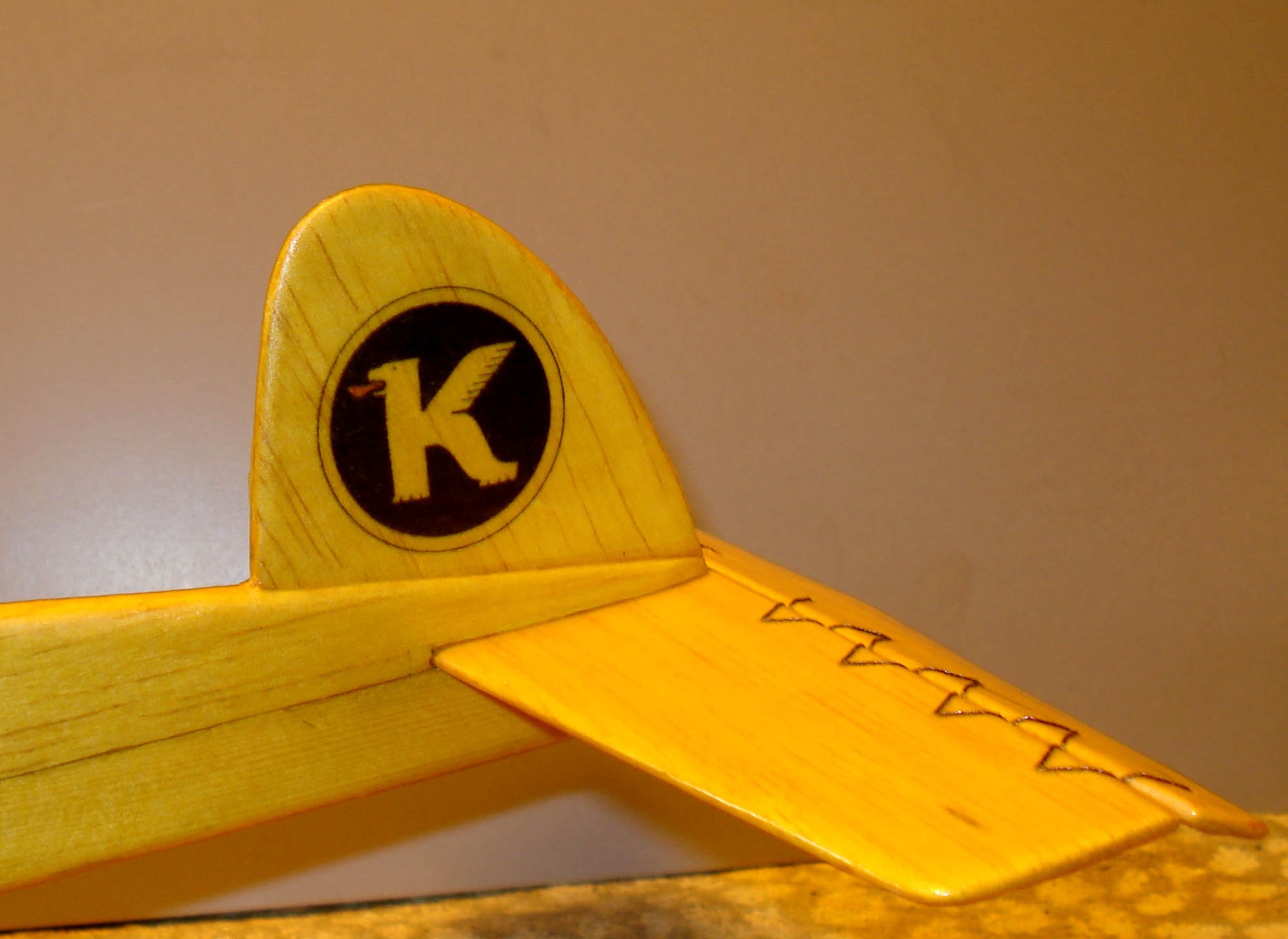

      Nu har hela Vespusen fått sitt "skinn", och skall nu lackas några gånger till, så att den blir något så när avtorkbar....och så blir det förhoppningsvis några dekorränder som avslutning.
      Så här blev "sponsorernas loggor" på fenan, som jag printade direkt på japanpappret.

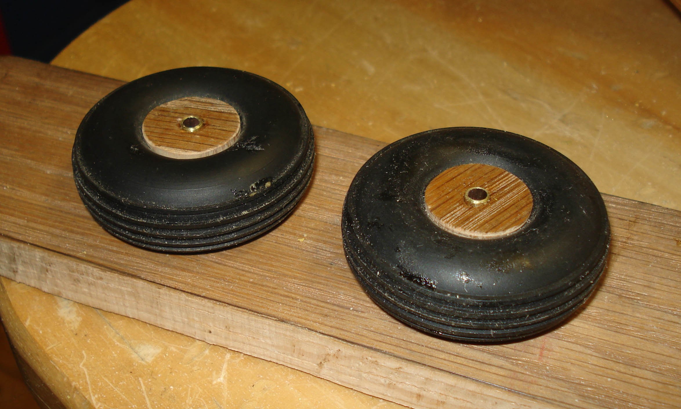

        Hjul...igen.....
        Jaha, nu nördar han ner sig i de där hjulen igen......
        Men det är ju så kul att omsätta sina spånerier och funderingar i praktiska tester, kontrar jag då envist....
        Tanken är att hjulen skall få "dolda" nav, med ett par......hmmm....stilfulla..."navkapslar" längst ut....
        Jag har dock gjort detta några gånger tidigare, men då inte i det här lilla formatet, vilket gör detta till ett litet speciellt äventyr...

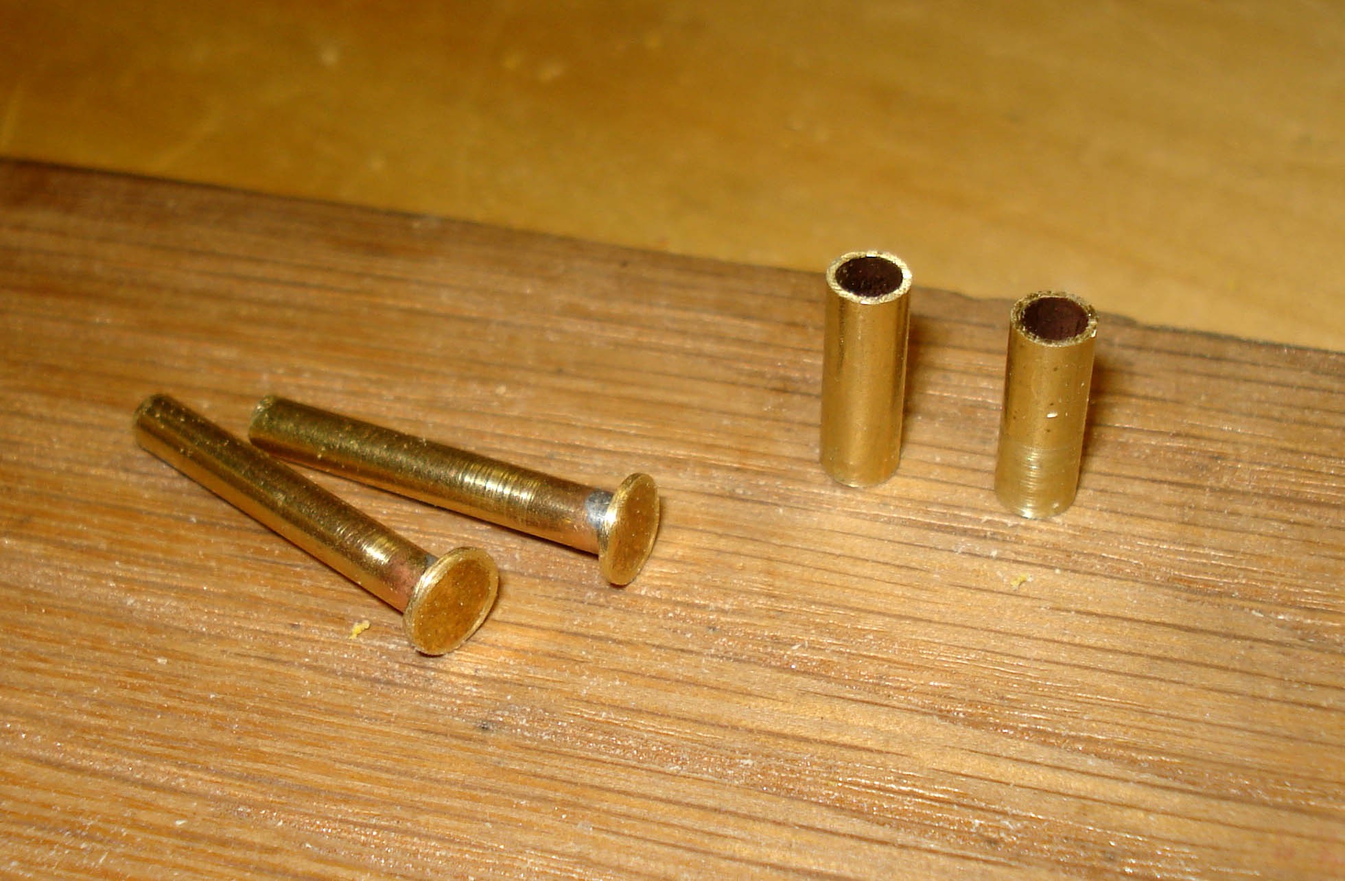

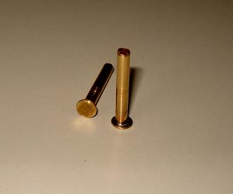

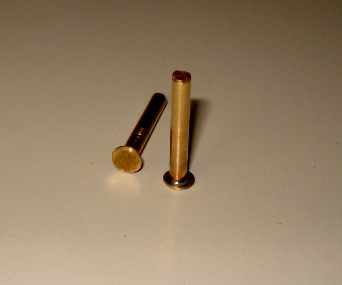

        Här har vi "axlarna", dvs de som blir "stationära".
        Ändbrickor har lötts på rören.
        Brickorna var först tillklippta fyrkanter. Det lilla formatet krävde en så "90-gradig" kant som möjligt mot röret, och hur gör man det, när en massa lödtenn kommer att "ställa till det"...?
        Jo jag lödde fast rören från insidan...! Rörändans insida och plåtbiten fick en liten behandling med lödpasta.....sedan stoppade jag in en liten gnutta lödtenn inuti röret, fixerade bitarna, och värmde från utsidan... Det fräste till, och blev en lyckad lödning...!...utan en massa "dräll" på utsidan...!
        Det var första gången som jag provade detta, och det kändes som en liten seger att vad som framfunderats vid köksbordet faktiskt lyckades i praktiken.
        Sedan sattes rören i en roterande chuck och filades/slipades till runda ändbrickor enligt bilden...
Namn:		Vesp-43.jpg
Visningar:	823
Storlek:		88,9 KB

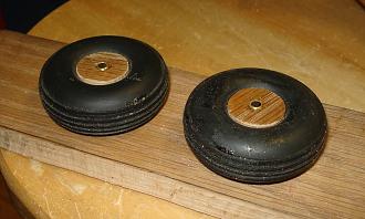

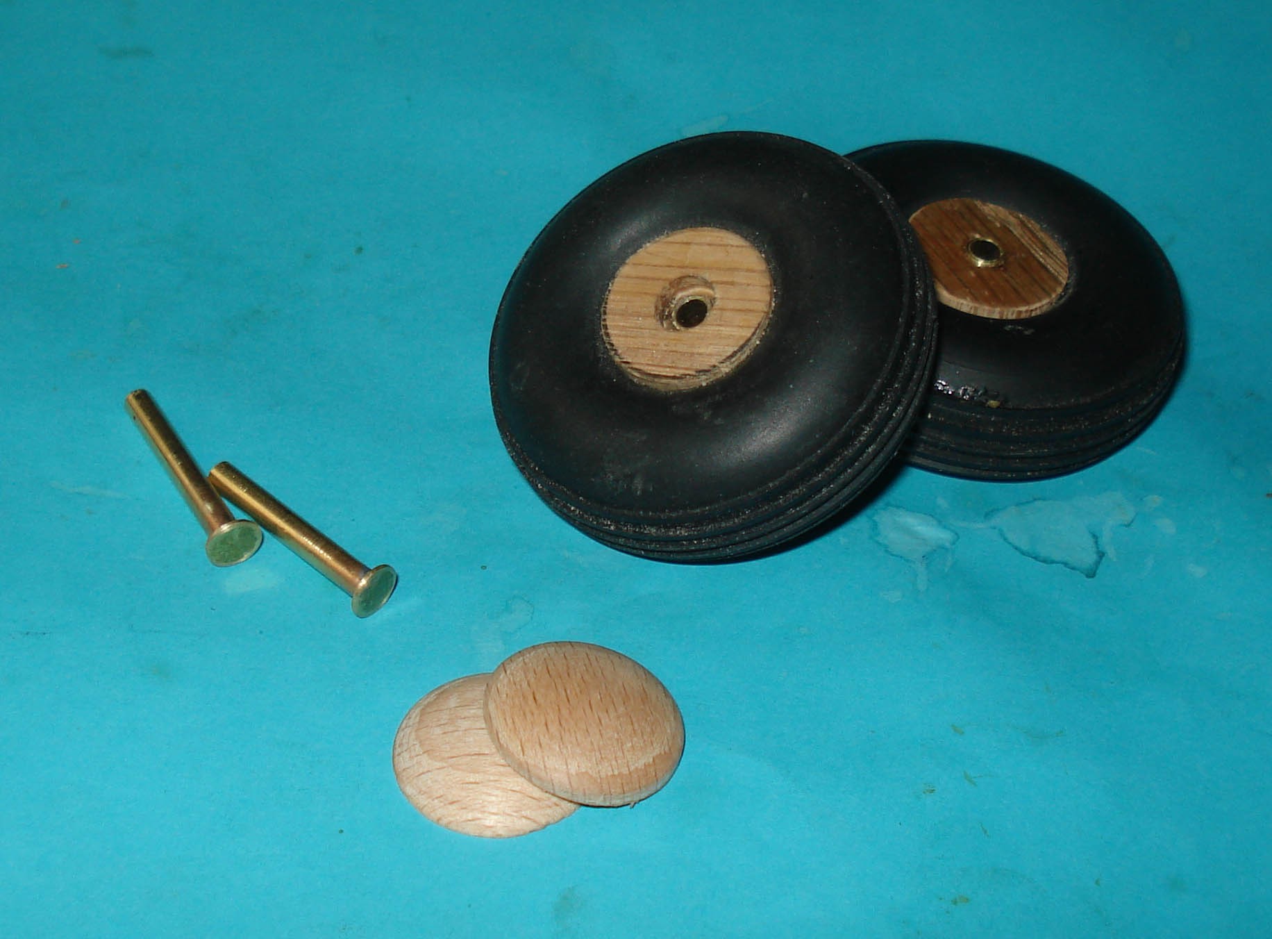

        Här visas även hjulens bussningar, som skall limmas in i "fälgarna".
Namn:		Vesp-44.jpg
Visningar:	824
Storlek:		353,2 KB
        Bussningarna på plats. Hjulens "insida" visas här.
Namn:		Vesp-45.jpg
Visningar:	813
Storlek:		449,7 KB

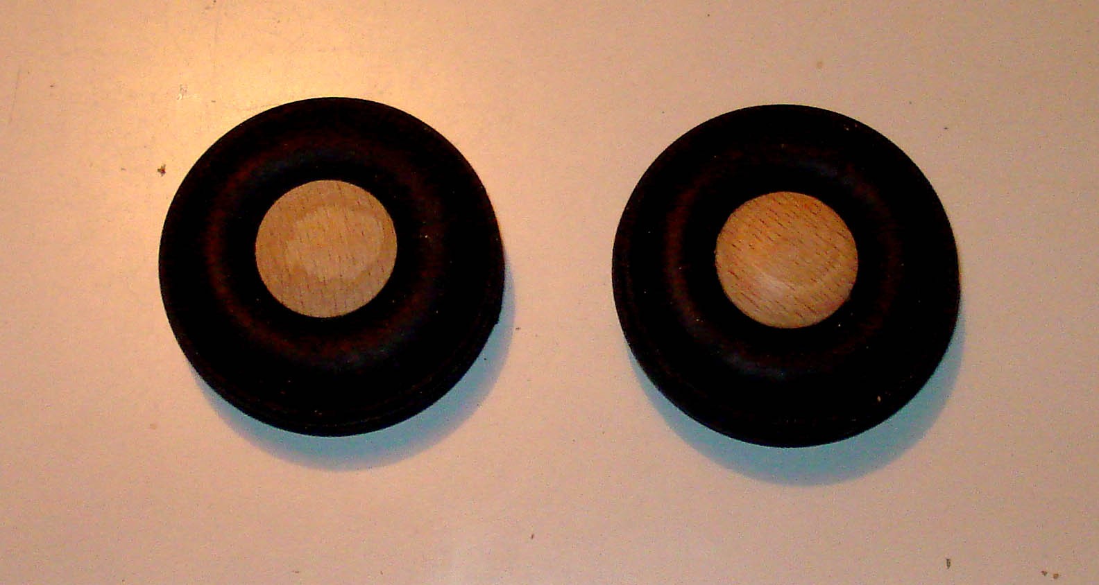

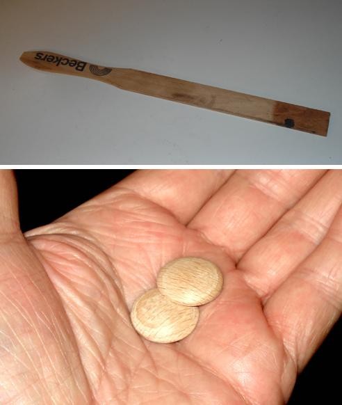

        Så var det de s.k. "navkapslarna".....
        Lämpligt råmaterial blev en färgblandarpinne från Beckers, gjord av ett mycket hårt (okänt) träslag, och dessutom av lämplig tjocklek, vilket underlättade...
        Efter att ha provat flera omöjliga, och slutligen ett möjligt sätt att fixera träbitarna på en roterande platta (en gammal sliprondell), blev det till slut ett par acceptabla navkapslar, med hjälp av Dremel-slipning och slutligen litet manuellt sandpapprande....
Namn:		Vesp-46.jpg
Visningar:	808
Storlek:		40,0 KB
        Och här har vi slutligen hjulens komponenter färdiga.
        Nu får detta vänta ett tag, tills jag fått tag på en lämplig färg att dekormåla Vespusen med,
        eftersom jag inte vill montera navkapslarna på plats förrän de är målade.....

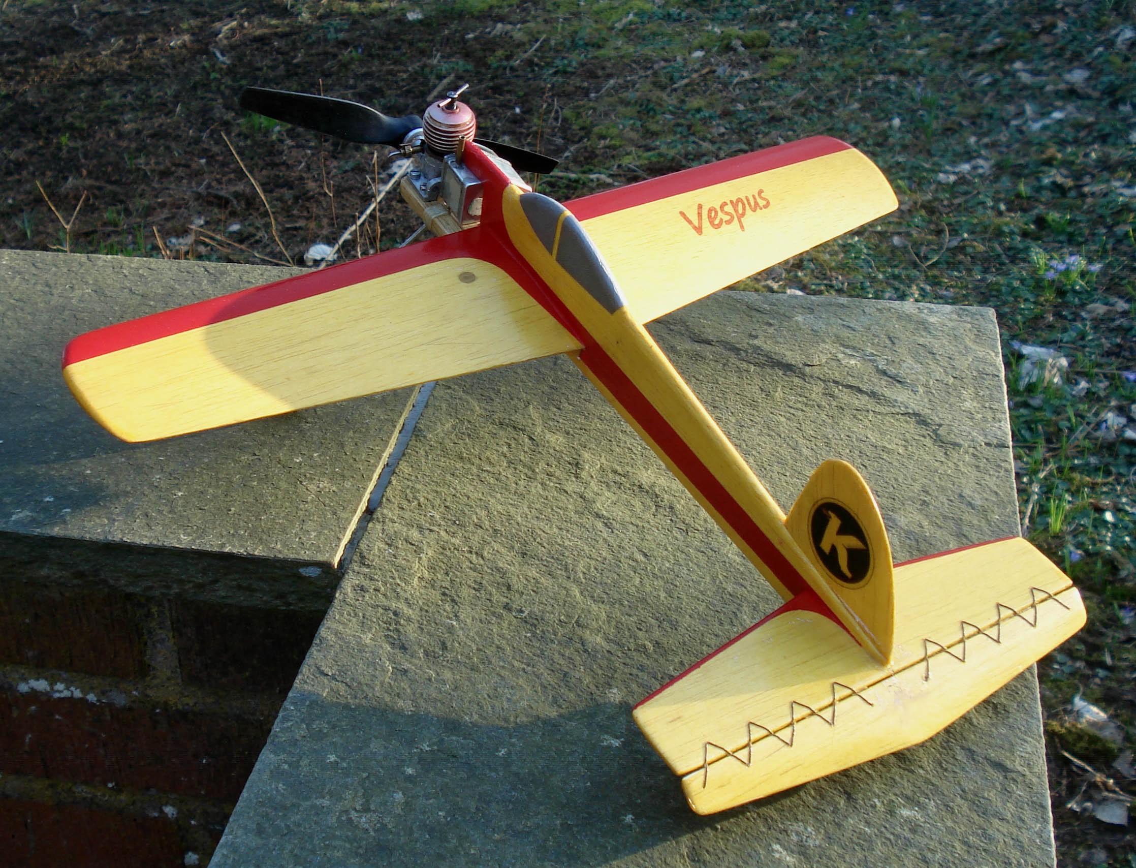

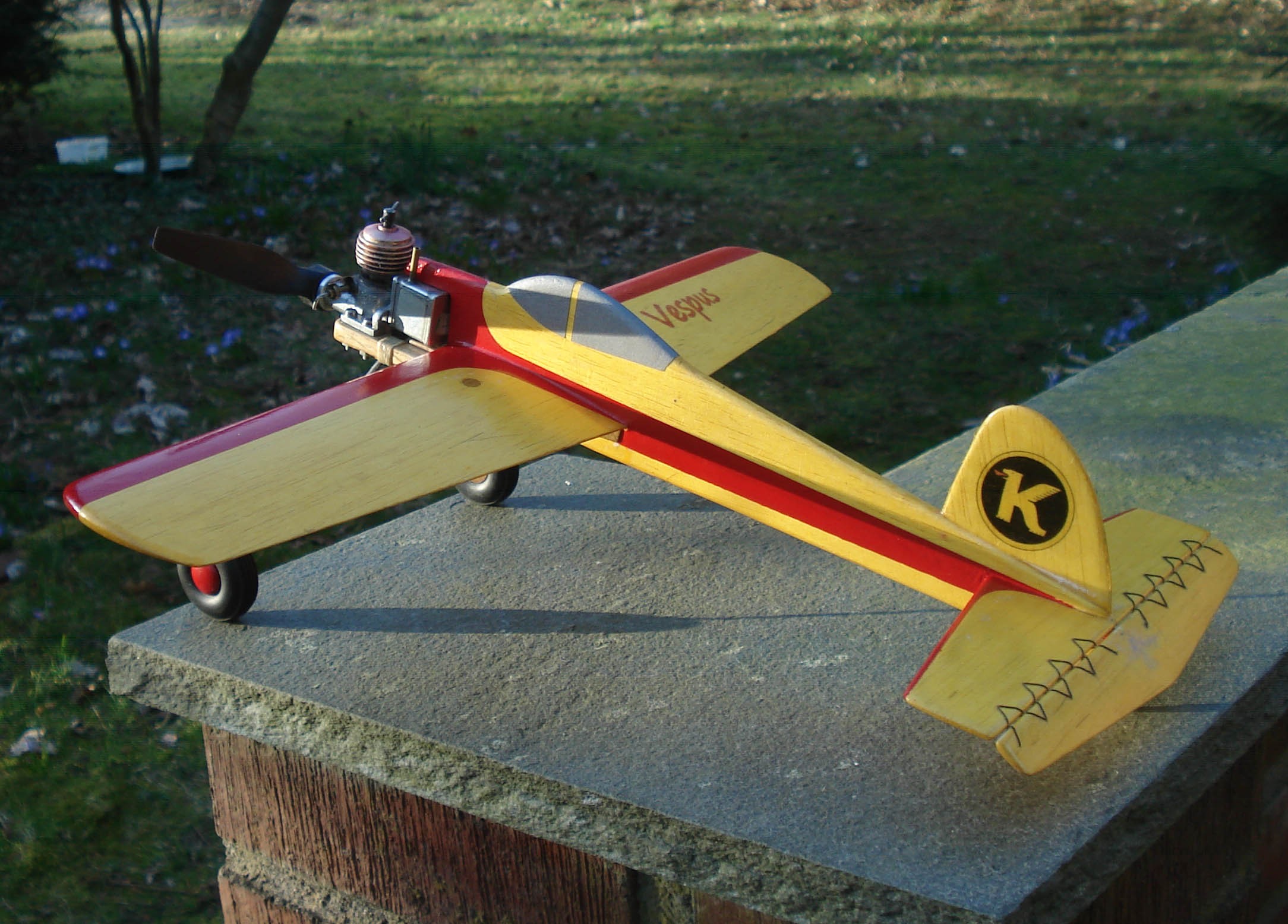

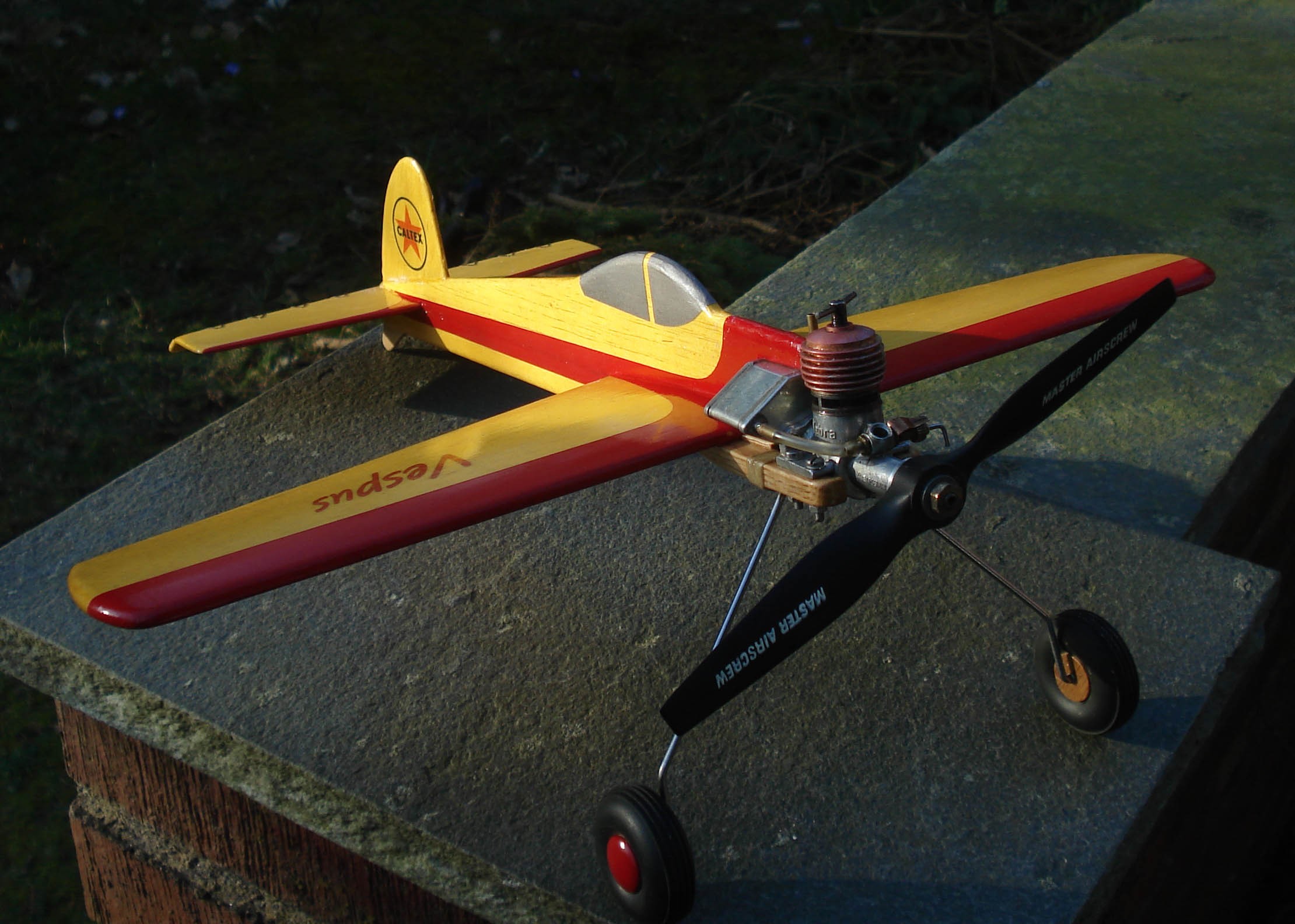

                      Nu har några steg till tagits.
                      Efter en noggrann maskering och "inpackning", dekorerades Vespusen med en röd billack (Det visade sig att Biltema hade "riktig" billack), och även en symbolisk "kabinhuv" kom på plats.
                      Ordentligt inpackad inför sprutningen.
Namn:		Vesp-49.jpg
Visningar:	729
Storlek:		441,8 KB
                      Ja, så här blev det.
                      Nu återstår bara rodermekaniken.

                      Det framstår alltmer tydligt att sådana här lin-trainers från förr är veritabla "karikatyrer av flygmaskiner", och jag har försökt att uppmuntra just det....
                      Fortsättning följer.....
