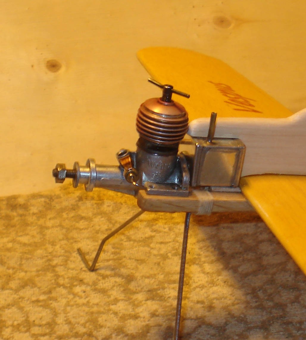

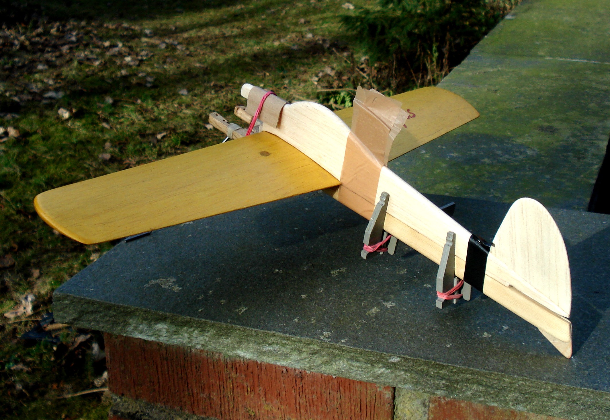

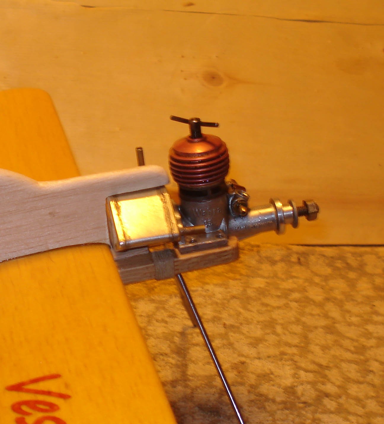

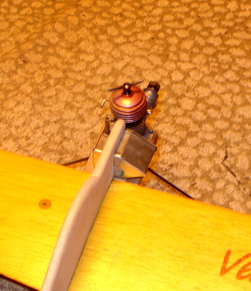

                  Motor och tank passas in med skohorn.
                  Nu följer en del slipning (host !) och justering, innan kropp och fena får sitt Esaki-skinn.

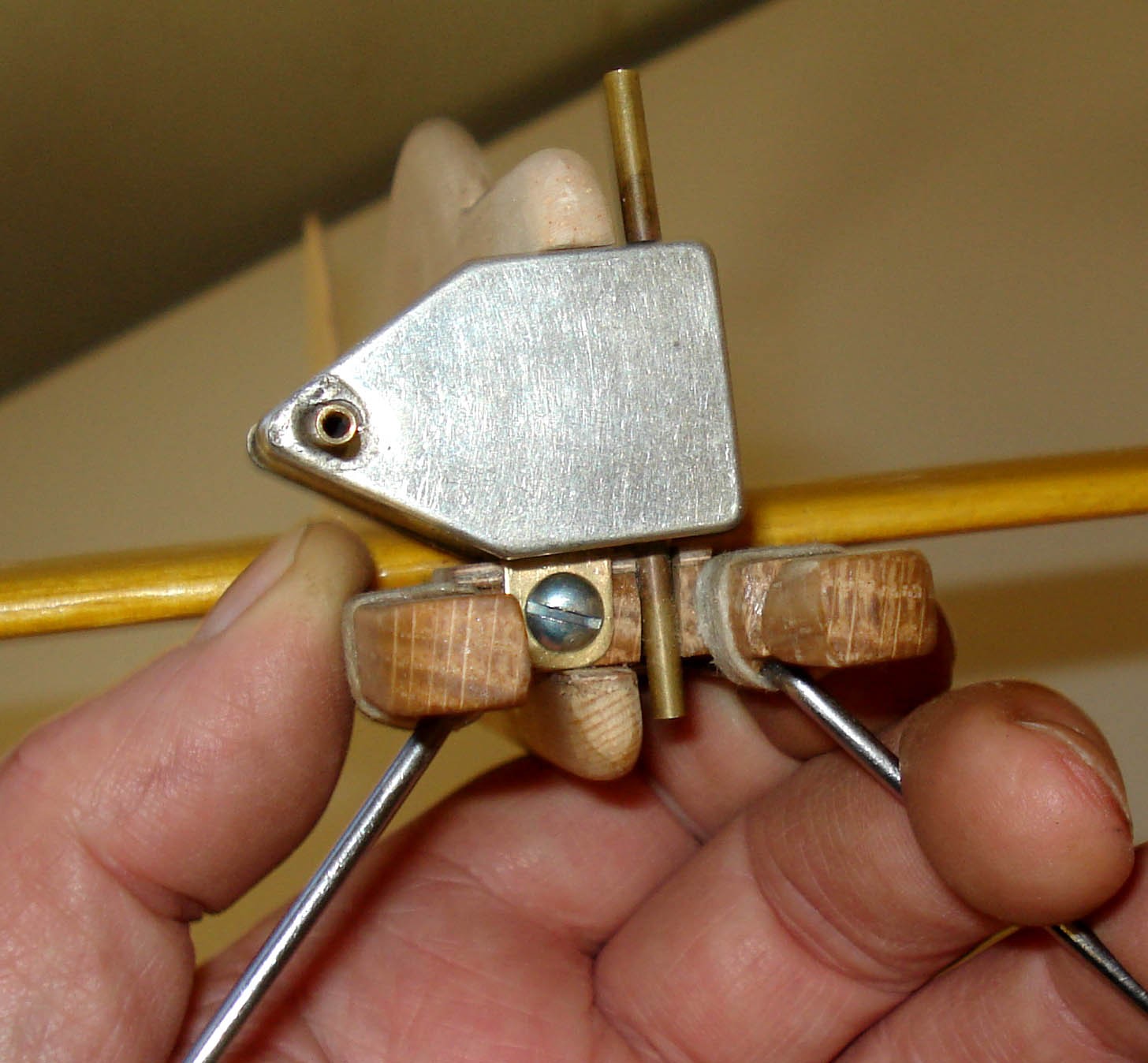

                  • #39
                    Javisst ja.....

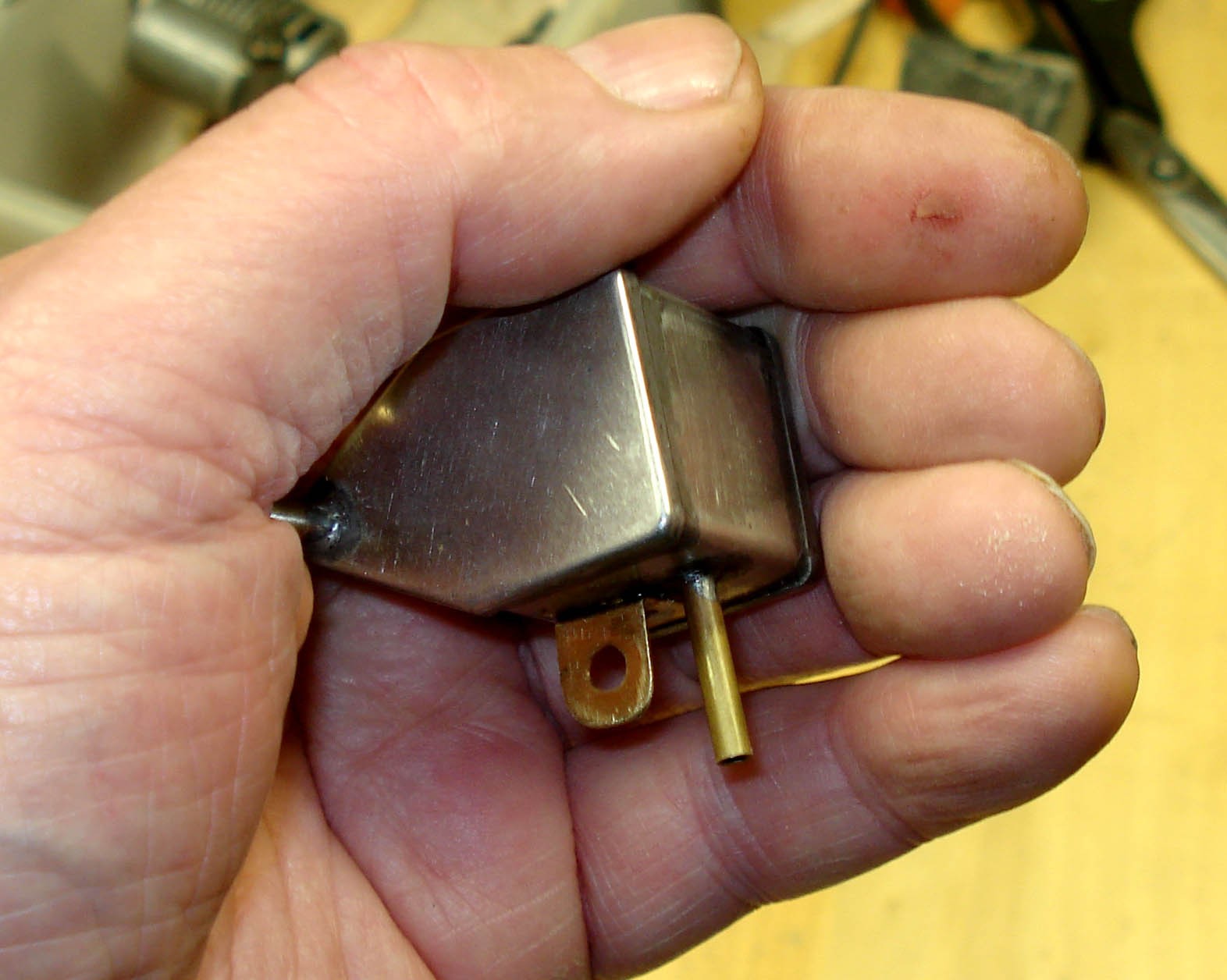

                    Tanken må få bra stöd från flera håll pga den kringliggande träkonstruktionen, men den bör nog låsas fast på något sätt.
                    Det fick bli ett vinklat fästöra av mässing som löddes fast i tanken.
                    En viss oro gnagde, att tankens gavlar skulle trilla ur när den blev uppvärmd av lödkolven. M.a.o. gällde det att arbeta snabbt, men samtidigt undvika att det blir en "kallödning"... Ytorna rengjordes, smordes med litet lödpasta.....och....det gick bra...!....gavlarna trillade inte ur och det blev ingen kallödning...
                    Alldeles spikrakt blev det inte, men det blev "tillräckligt" rakt, och fästörat kunde riktas en aning i efterhand.
                    Så här blev det.

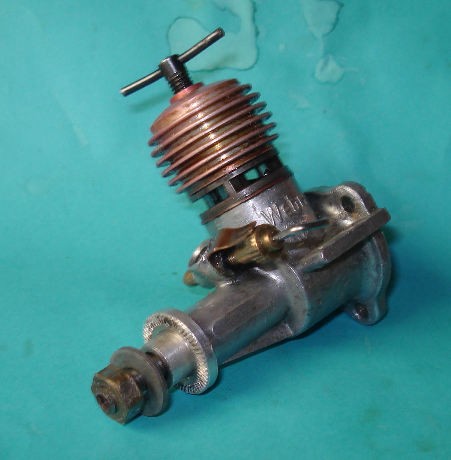

                        Jag hoppas också att de första gastkramande ögonblicken blir dokumenterade på något sätt.....
                        Men redan nu kan vi tjuvstarta litet, och se när den gamla Webran återuppväcktes från en lång sömn:
                        -----> http://vimeo.com/140560389 <-----

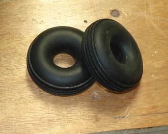

                              Naturligtvis hittade jag inte några kompletta passande hjul i "arkivet", men ett par fina 43 mm däck fanns.....
                              Dom borde man ju kunna förse med nya fälgar......ett par träfälgar vore väl ingen omöjlighet...?

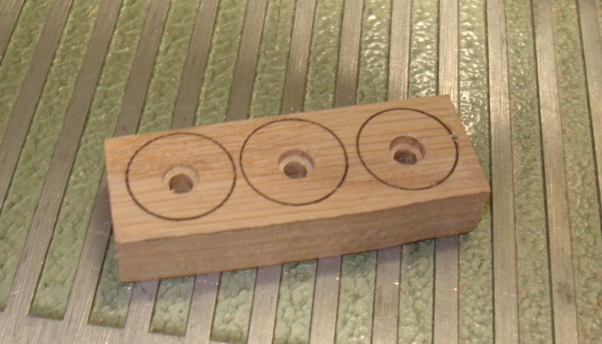

                              Ok, fram med den gamla ekplankan igen, som jag gjorde motorfästet av.
                              Här är det påbörjat.
                              Den lilla försänkningen skall rymma ett hjulstopp hade jag tänkt, enligt en idé jag fick (men det får ni se i ett senare inlägg)

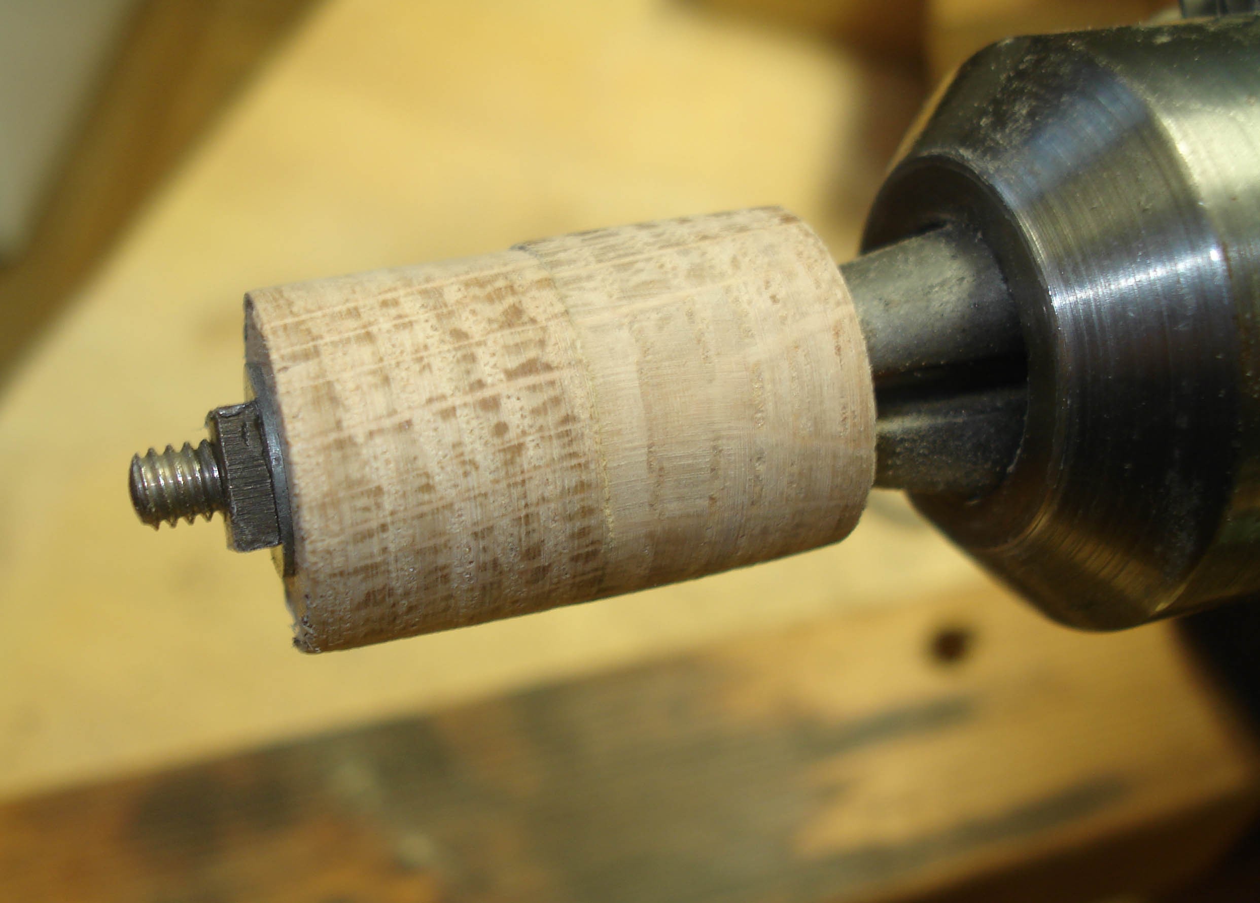

                              Sedan fram med en av mina favoritmaskiner.....en gammal bänkslip som försetts med chuck.
                              Verktygen som användes var allehanda filar inklusive rasp, en elektrisk bandfil, en "slipplanka", slippapper på rundstav...och så förstås skjutmått....

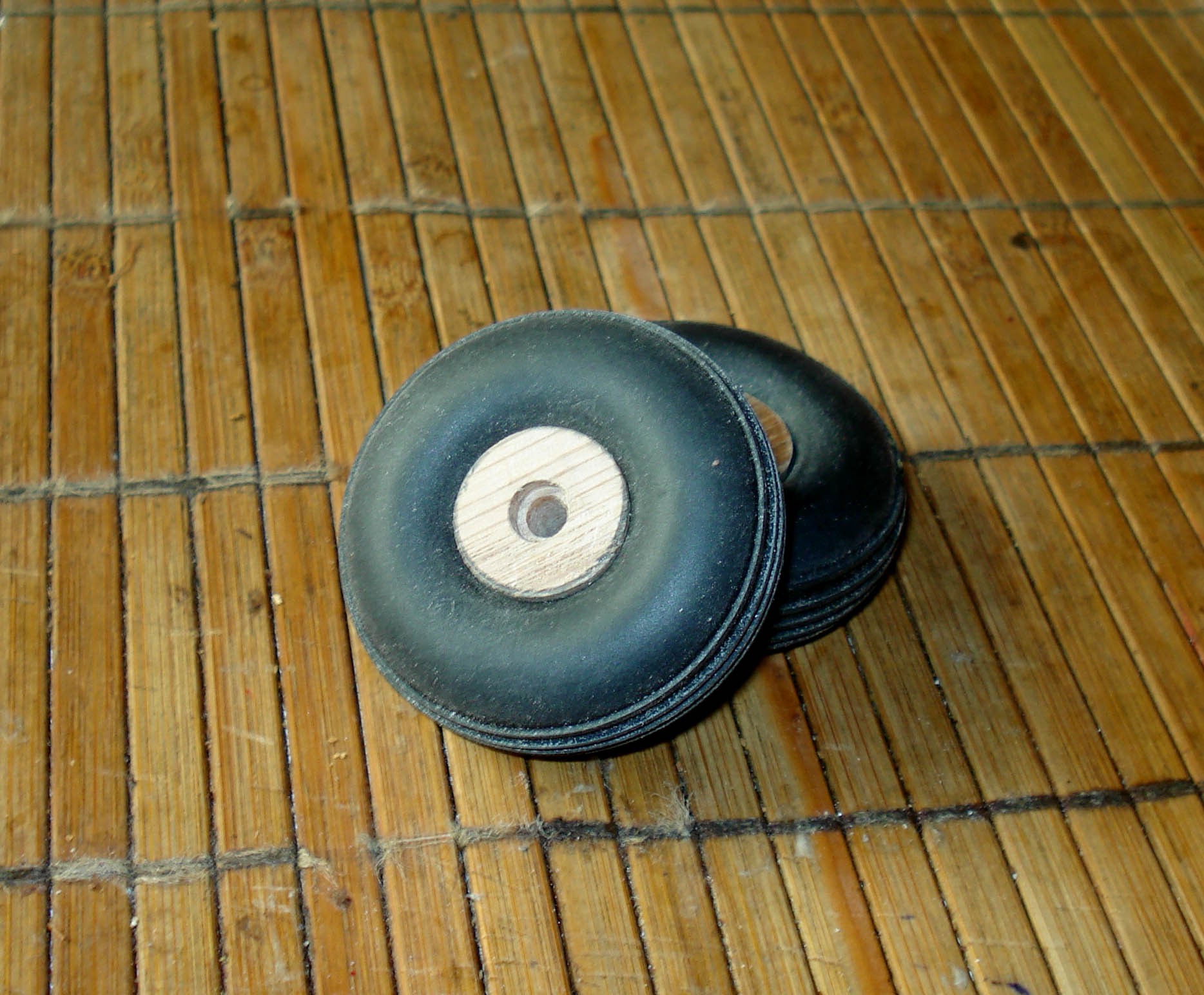

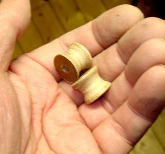

                              Och....voilá...!....ett par träfälgar av gedigen ek.....så långt verkar det ha funkat.
                              Det gick faktiskt lättare än jag först trodde...tur att jag inte beställde "köpehjul"....detta var mycket roligare....
