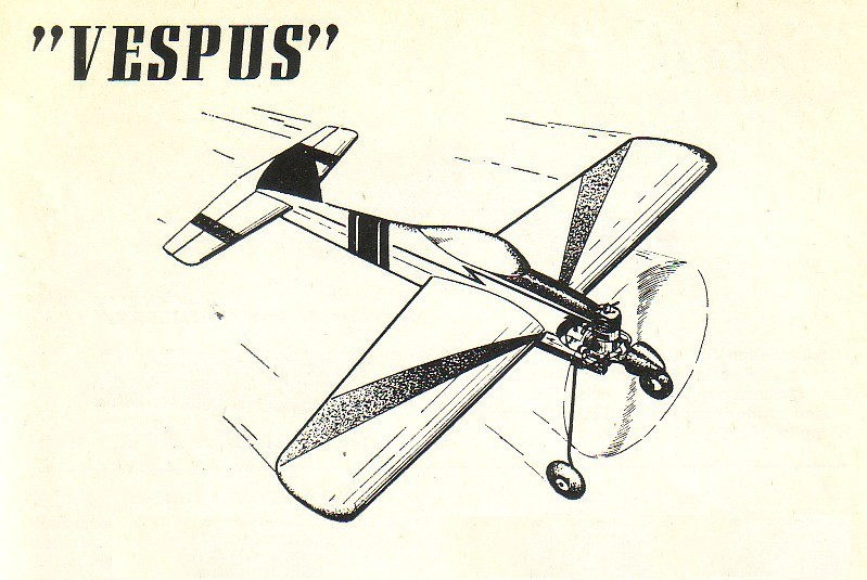

    En linkärra som betydde mycket för mig under den tiden var Vespus.
    En synnerligen "basic" konstruktion, och byggsatsen var billig och lättillgänglig.

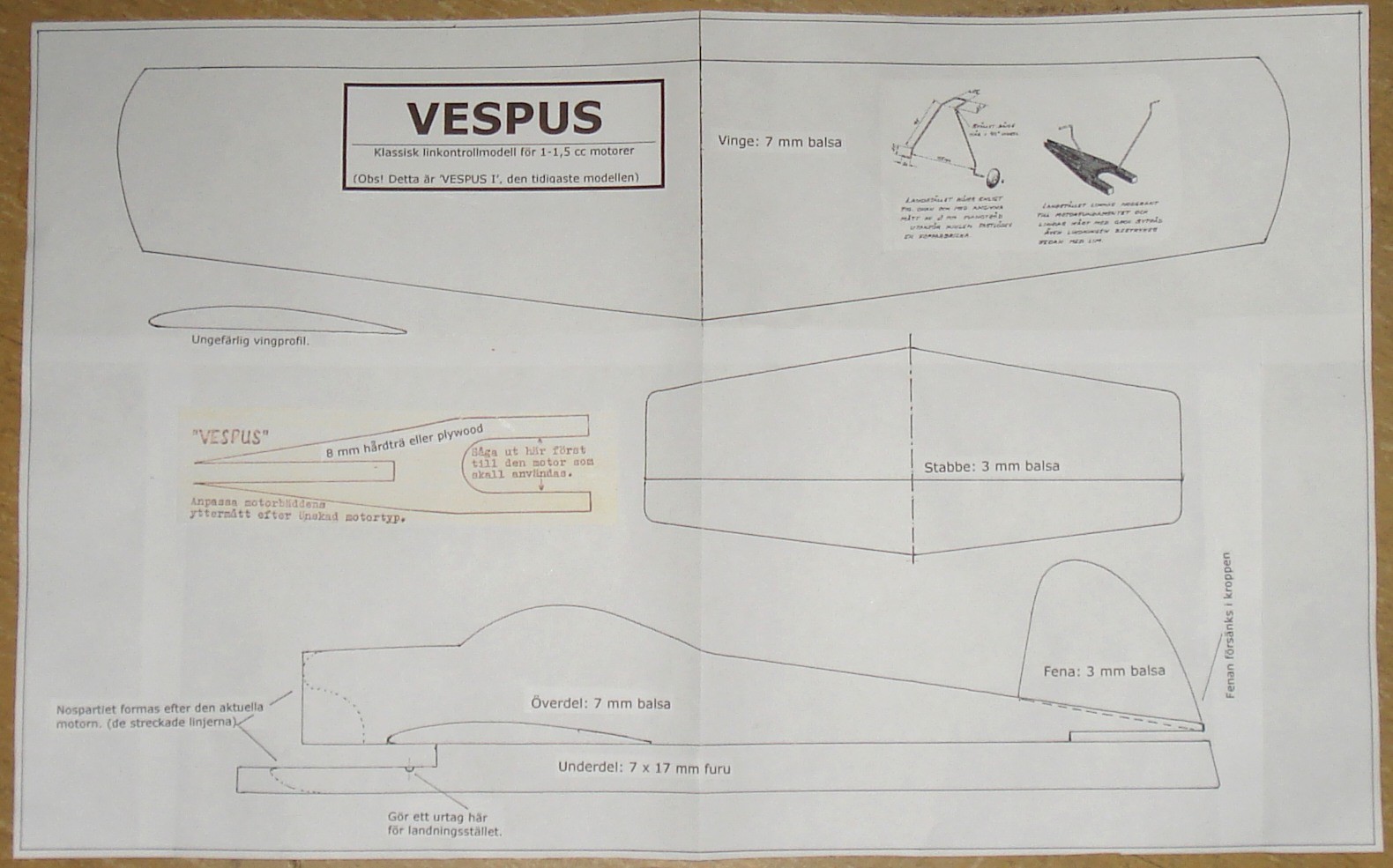

    Vespus har funnits i flera versioner, och jag vill gärna tro att "min" Vespus, dvs den version som fanns ungefär 1950-60, är den "första" versionen, men om någon nu hävdar att det fanns en ännu tidigare Vespus är jag beredd att lyssna och lära.
    Eftersom sådana här byggsatser levererades med färdigsågade delar, saknas oftast en riktig fullskalaritning, och Vespus är inget undantag, så vägen fram till en användbar dokumentation blev litet krokig:
    1. Jag fick tag på en gammal byggbeskrivning. En bra början.
    2. Sedan fick jag låna "resterna" av en byggsats av en samlare.
    3. Jag fick också tag på "spillrorna" av en gammal Vespus...det mesta av den vill säga...
    Med stöd av denna info, kunde jag nu mäta upp och malla av bitarna och skapa en "riktig" ritning till den ursprungliga Vespusen.
Namn:		Vesp-01.jpg

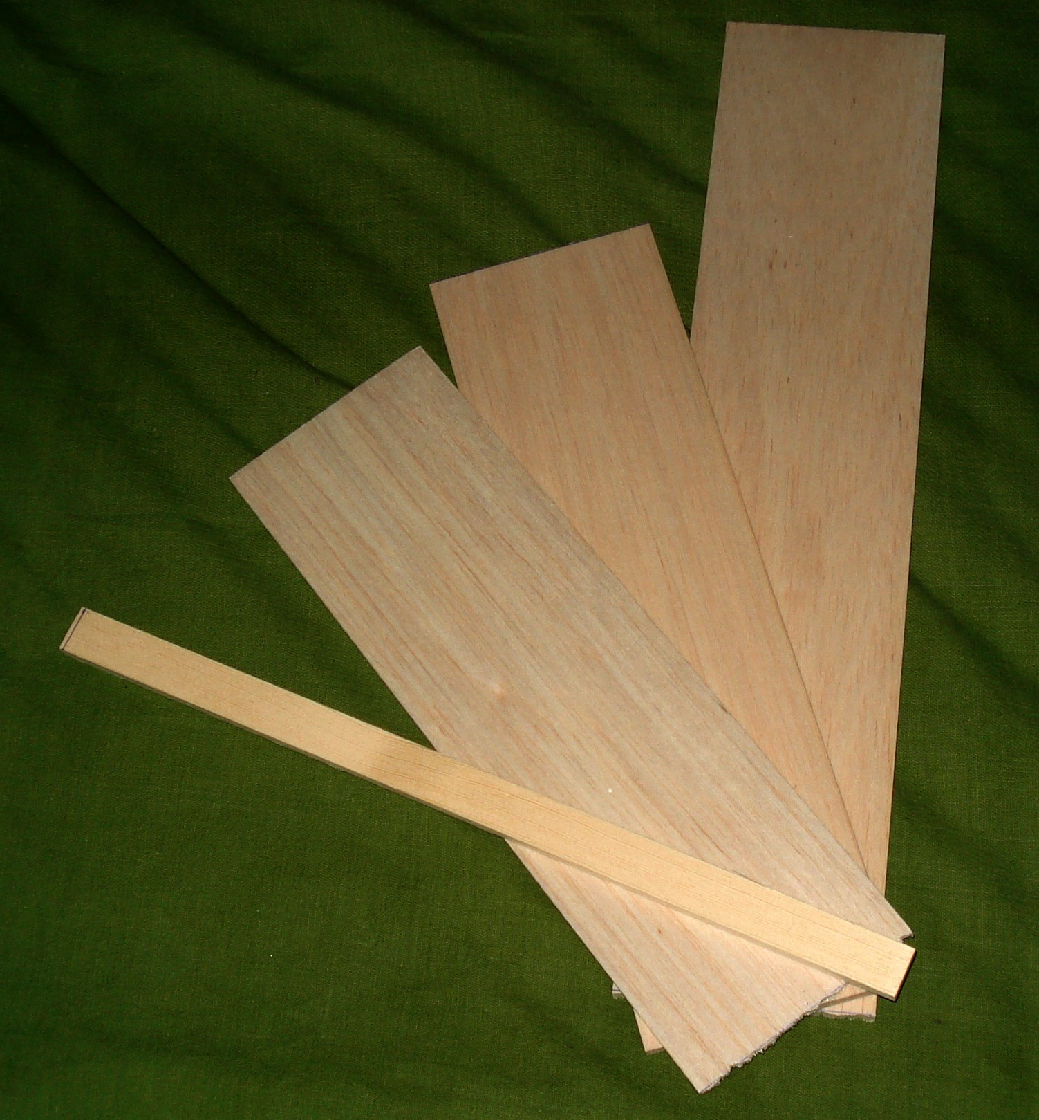

    Material införskaffades

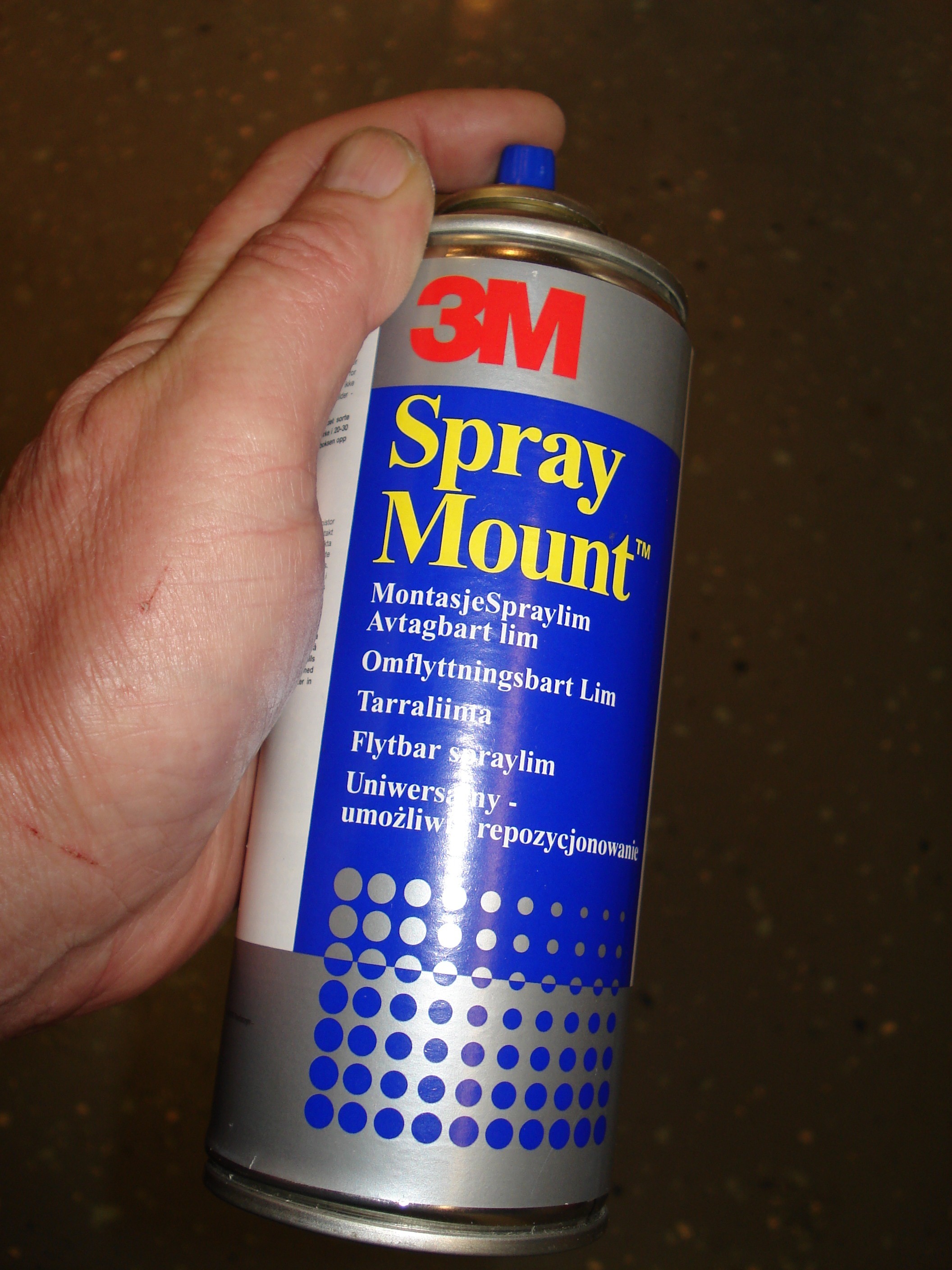

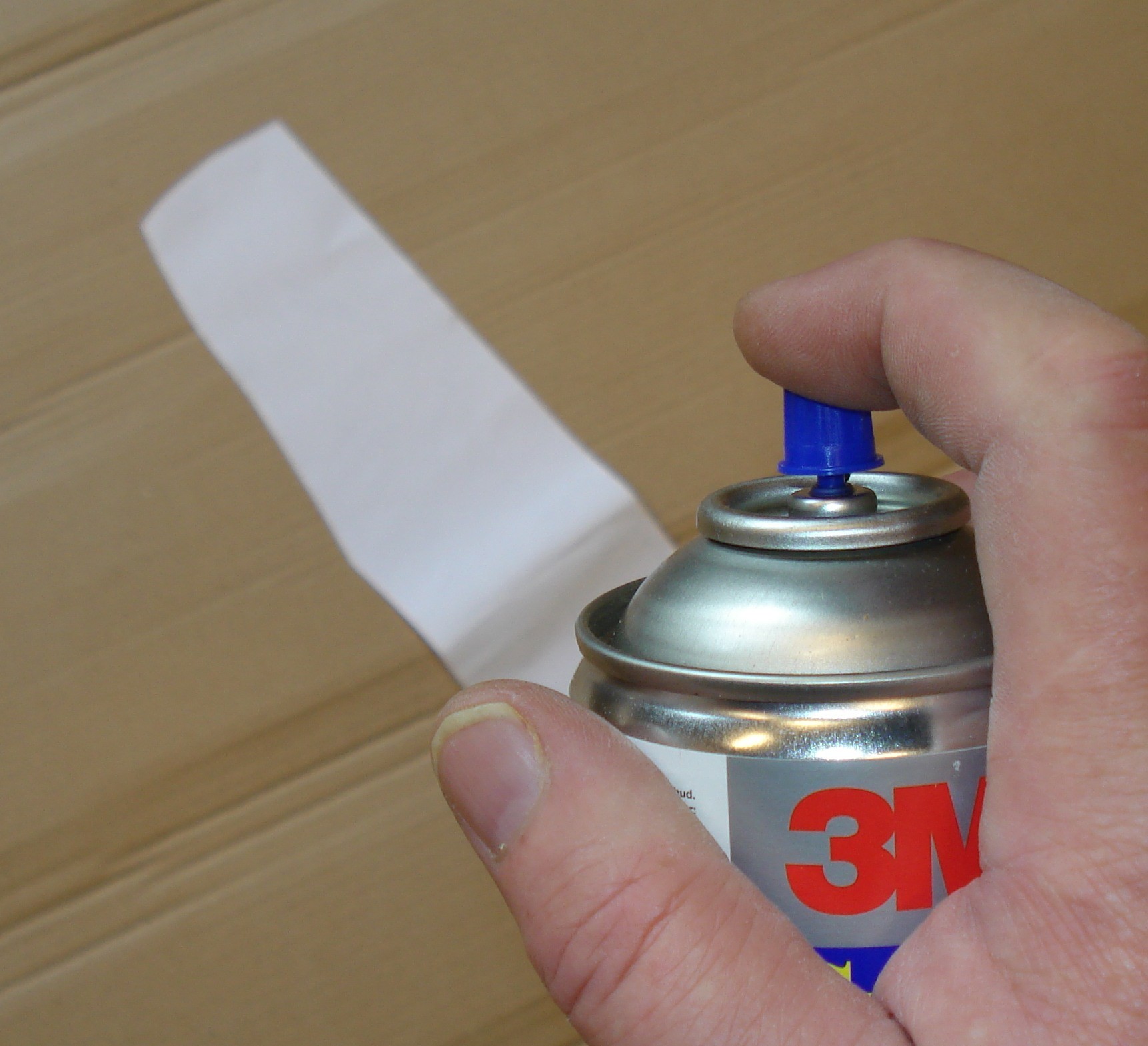

    Sedan fick jag användning för en av mina favorithjälpmedel, 3M Spray Mount-lim
    Jag kopierade bitar av ritningen, klippte ut lämpliga partier, och Spraymountlimmet applicerades.
Namn:		Vesp-04.JPG
Visningar:	1768
Storlek:		324,2 KB

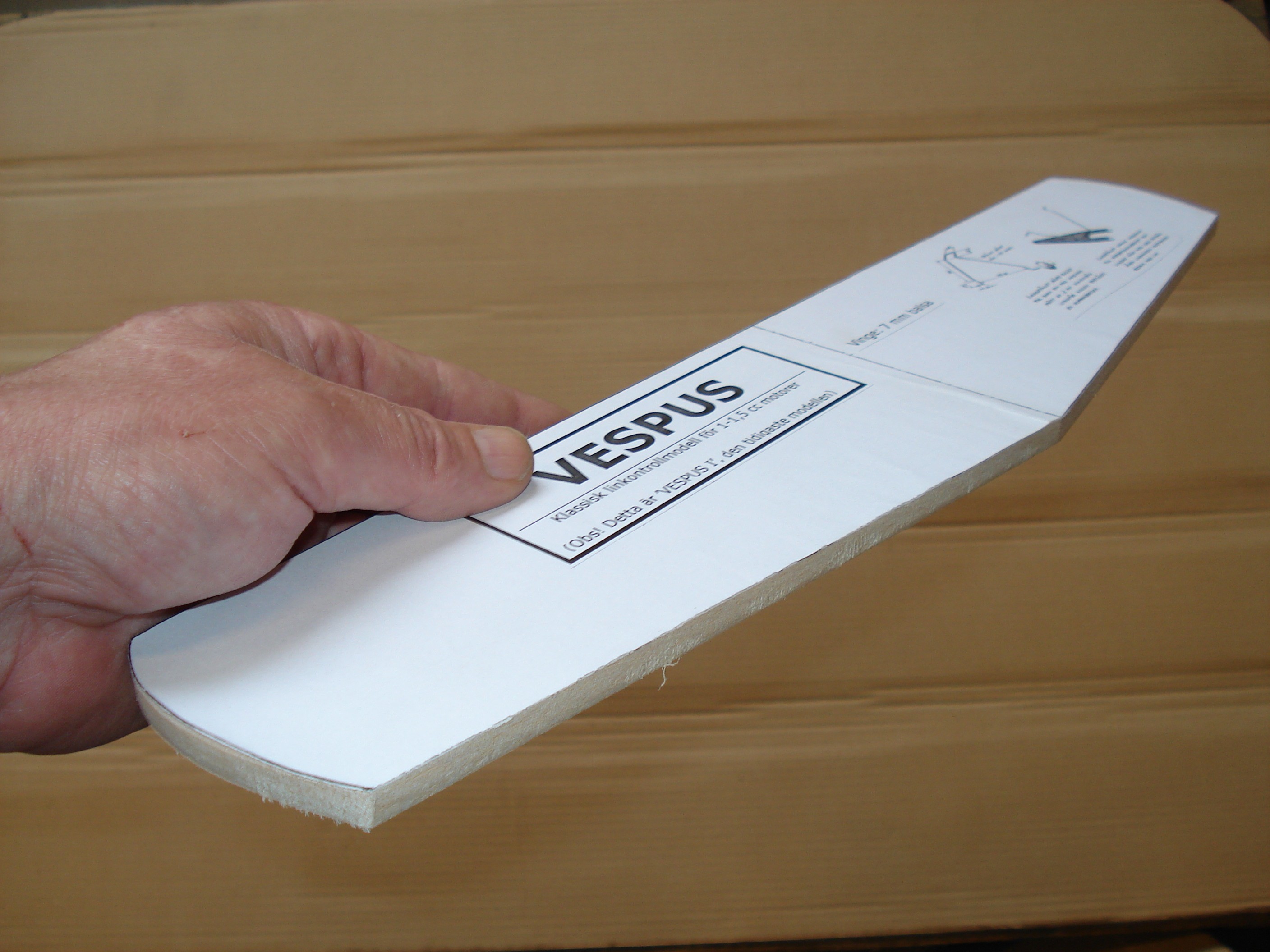

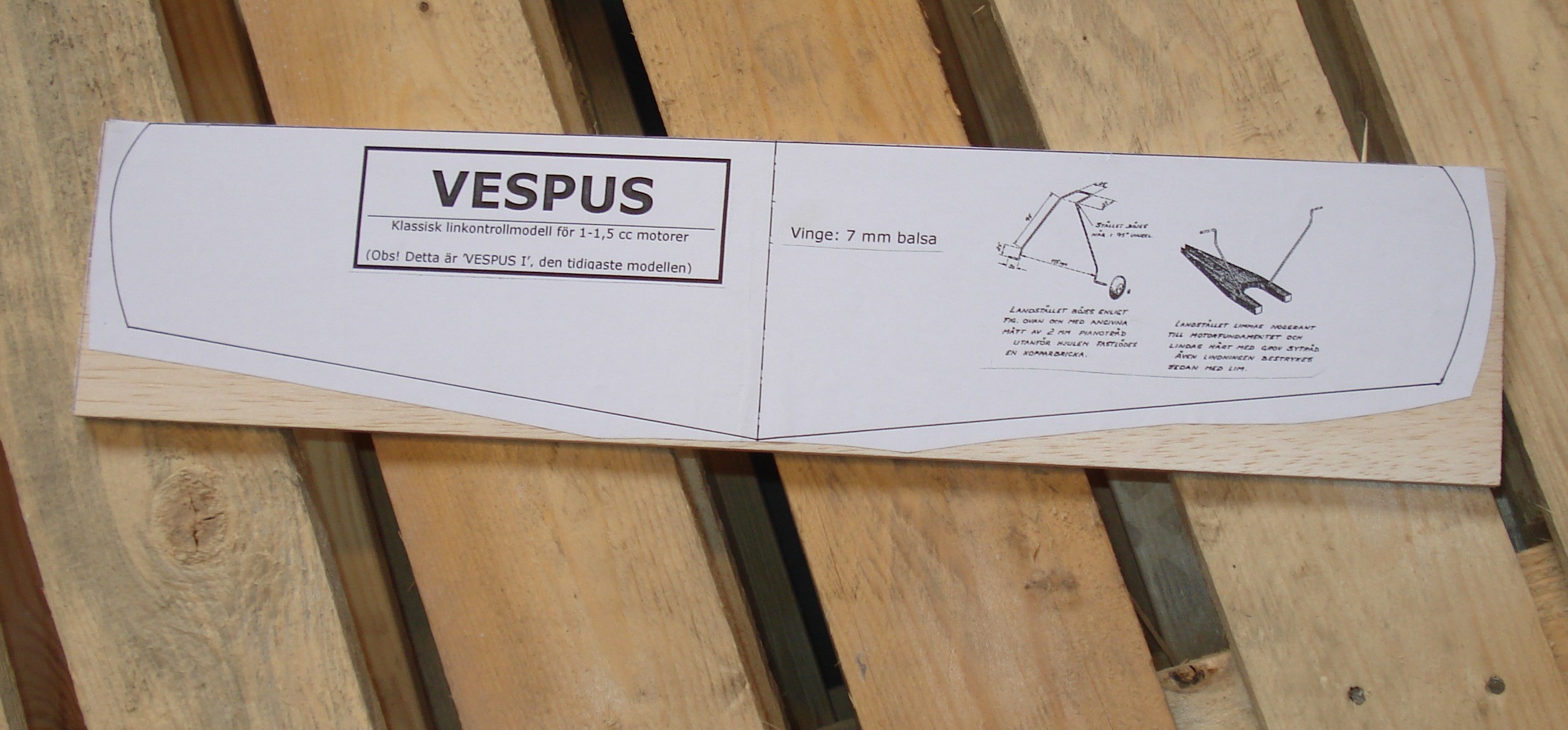

    Den limbehandlade mallen fästs på balsaflaket.
    Spraymountlimmet fäster "lagom" hårt, så det går fint att dra bort senare.
Namn:		Vesp-05.JPG
Visningar:	1431
Storlek:		445,7 KB

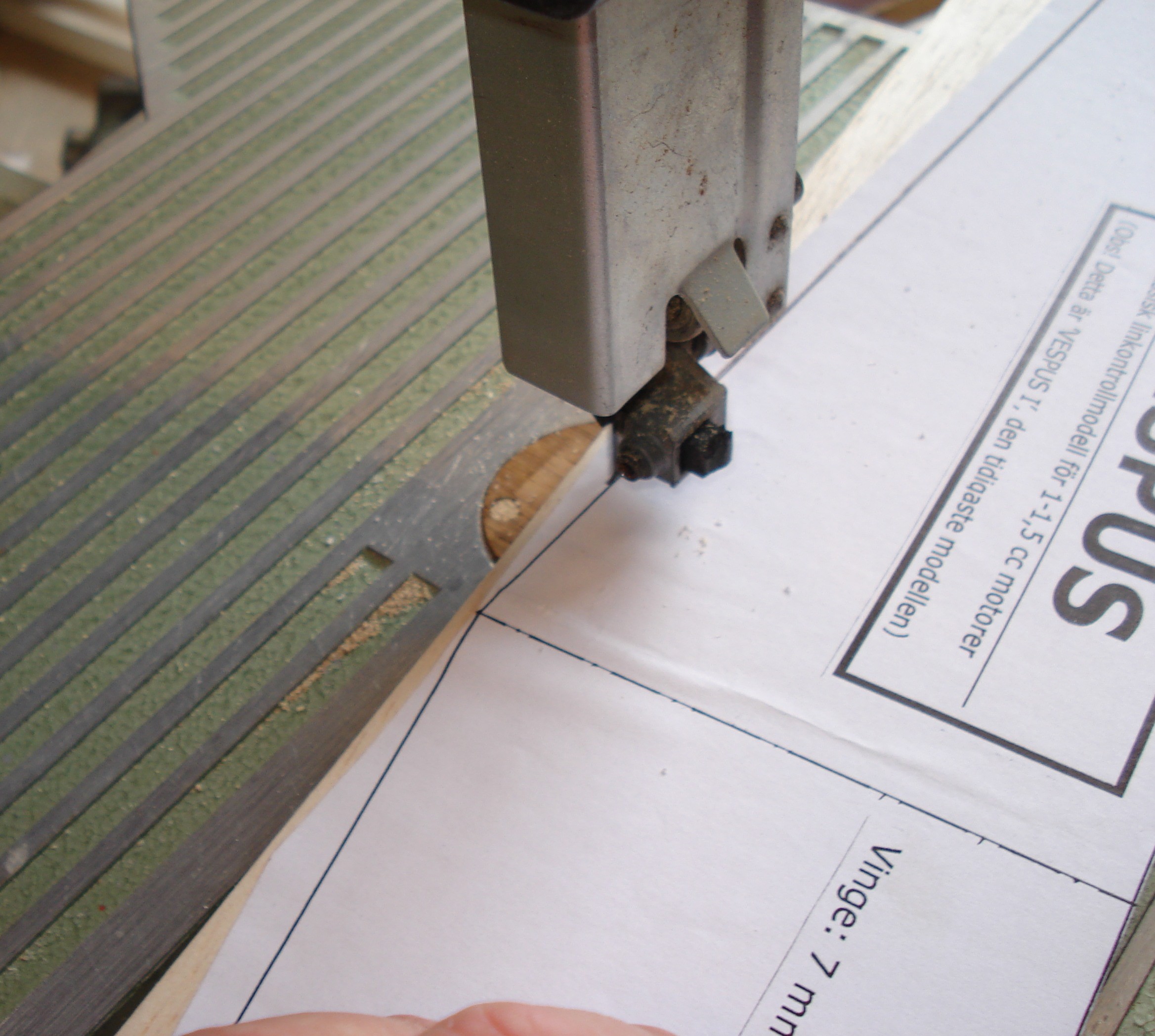

    Så sågas det.....
Namn:		Vesp-06.JPG
Visningar:	1671
Storlek:		651,2 KB

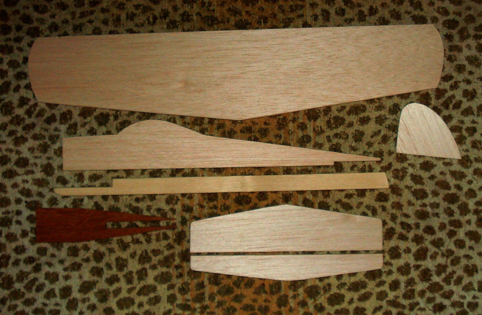

Storlek:		703,9 KB
    Och till slut har man en "byggsats"
Namn:		Vesp-08.JPG
Visningar:	1410
Storlek:		765,7 KB

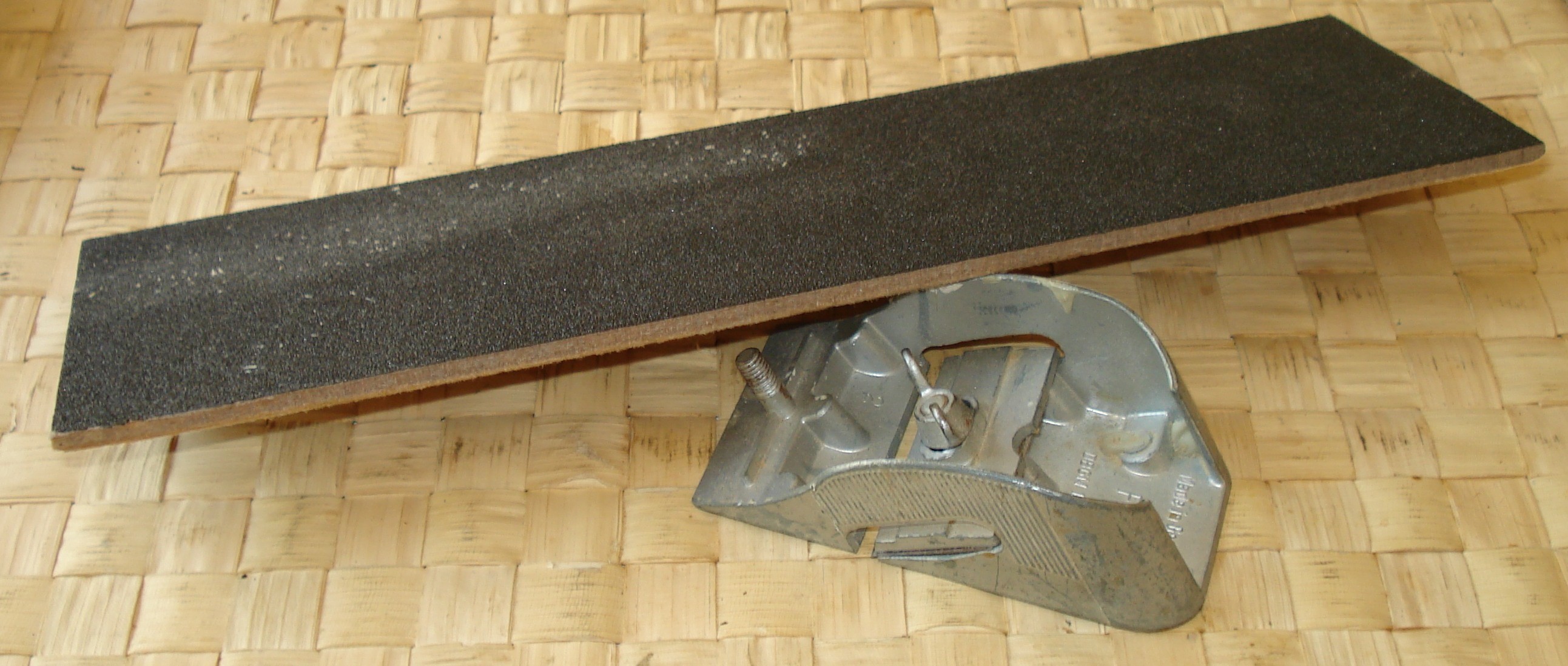

    De här verktygen är oumbärliga till vad som sedan följer......
Namn:		Vesp-09.JPG
Visningar:	1396
Storlek:		528,4 KB

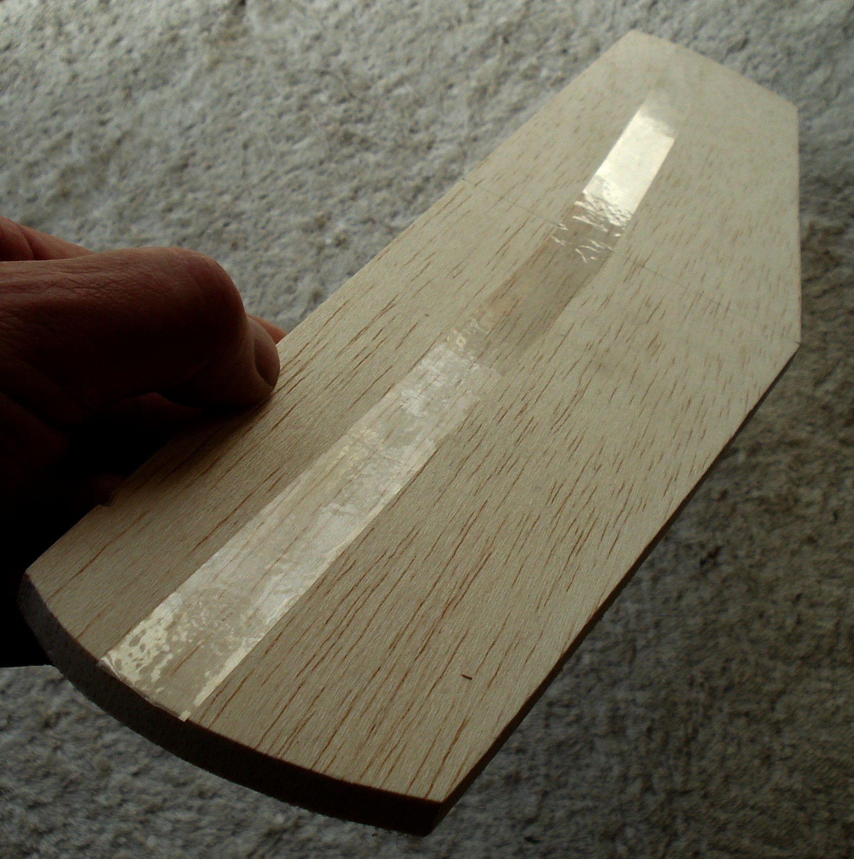

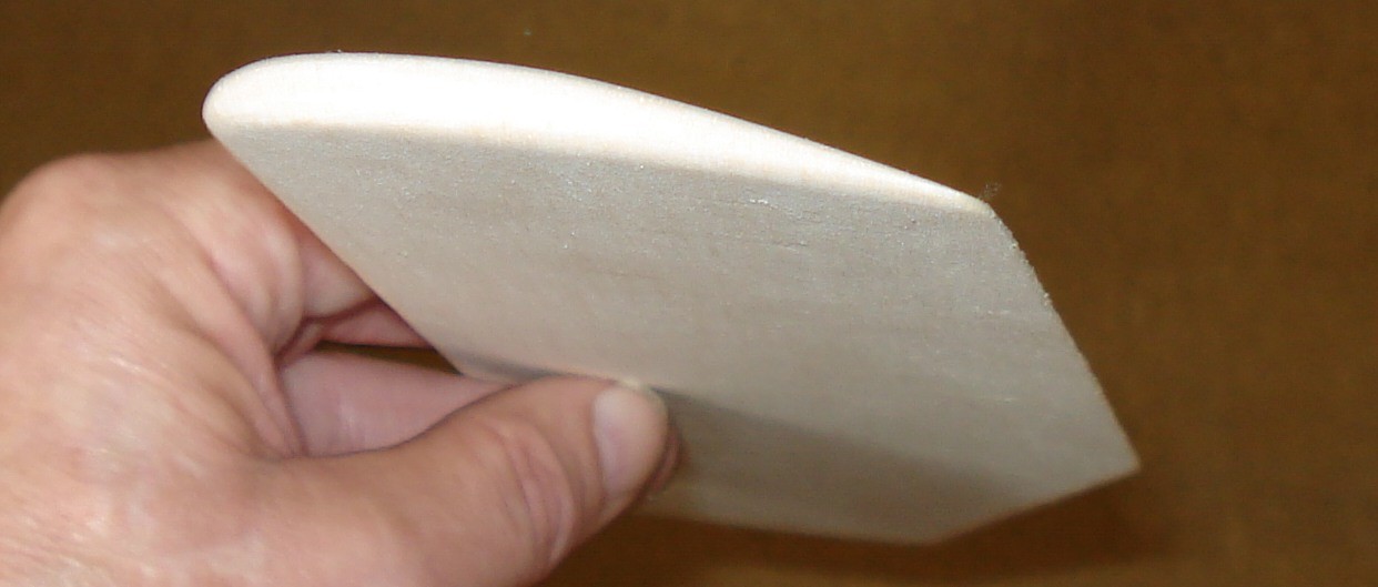

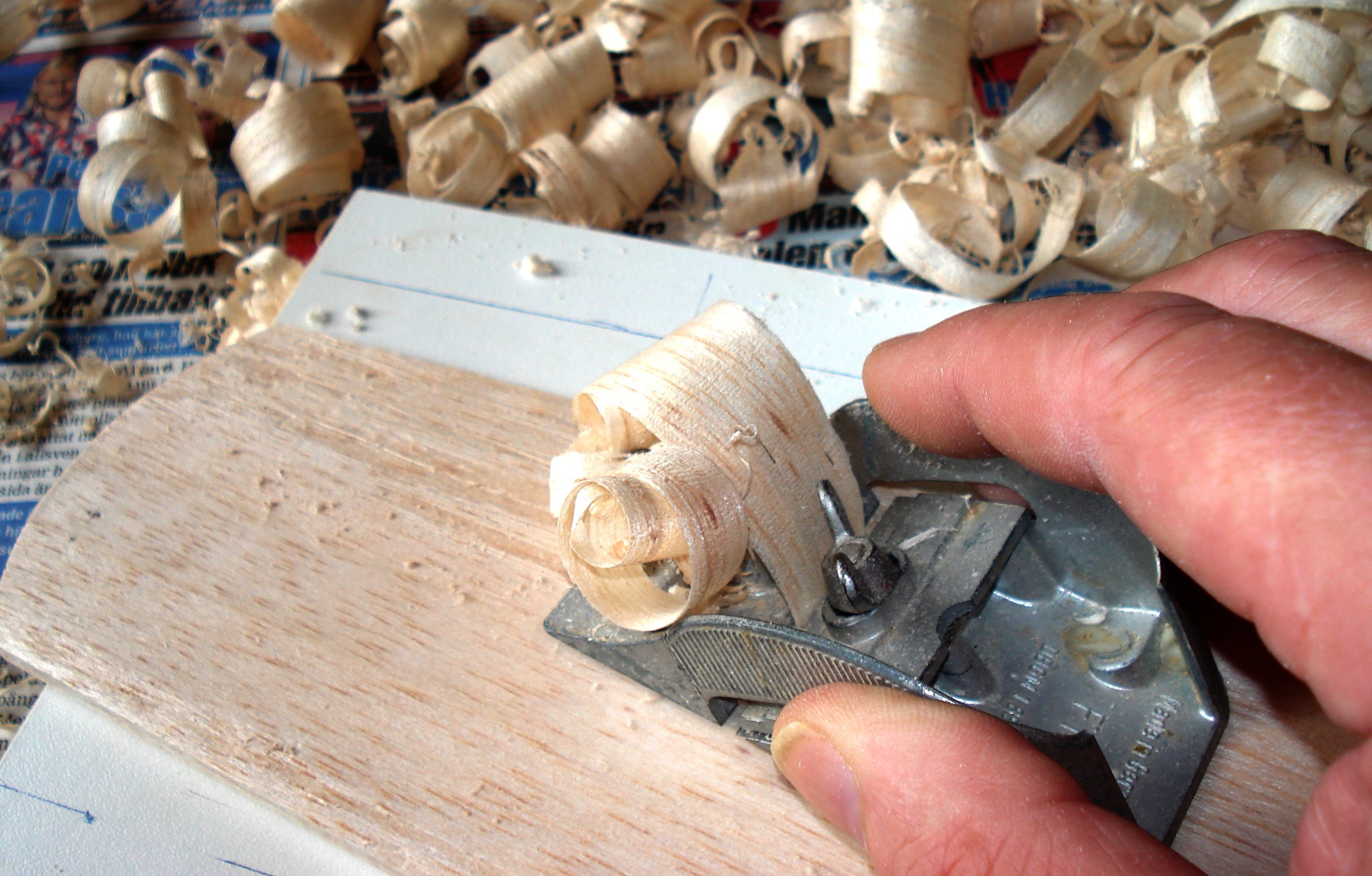

      Tillyxning av vingprofilen:
      Tejpen är till för att markera profilens tjockaste del, så att man får en "förvarning" innan man råkar ta bort för mycket material.
Namn:		Vesp-12.JPG
Visningar:	1421
Storlek:		576,3 KB
      Så blir det till att hyvla och slipa....
Namn:		Vesp-10.JPG
Visningar:	1383
Storlek:		1,01 MB

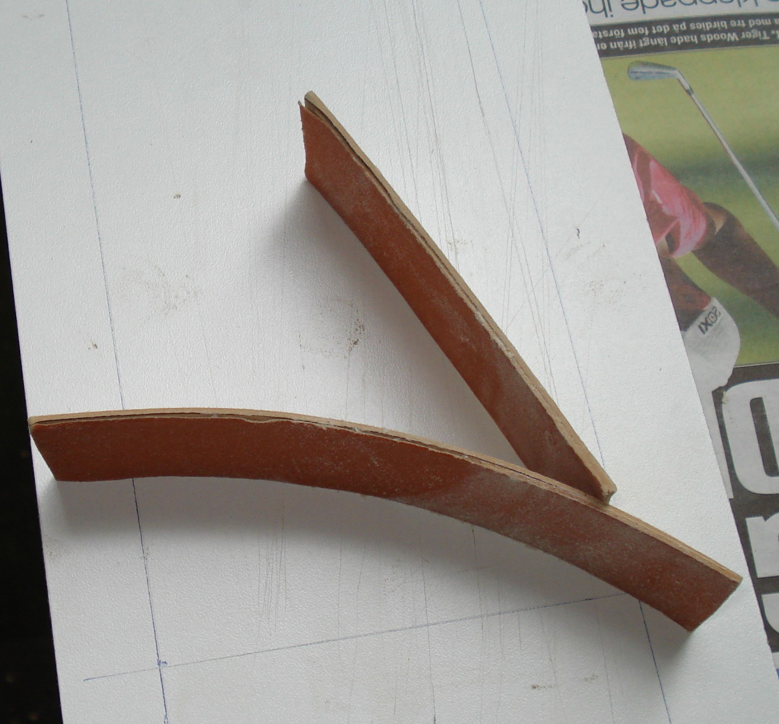

      Sådana här konkava "slipklossar" underlättar det avslutande "finliret".
Namn:		Vesp-11.JPG
Visningar:	1657
Storlek:		410,1 KB

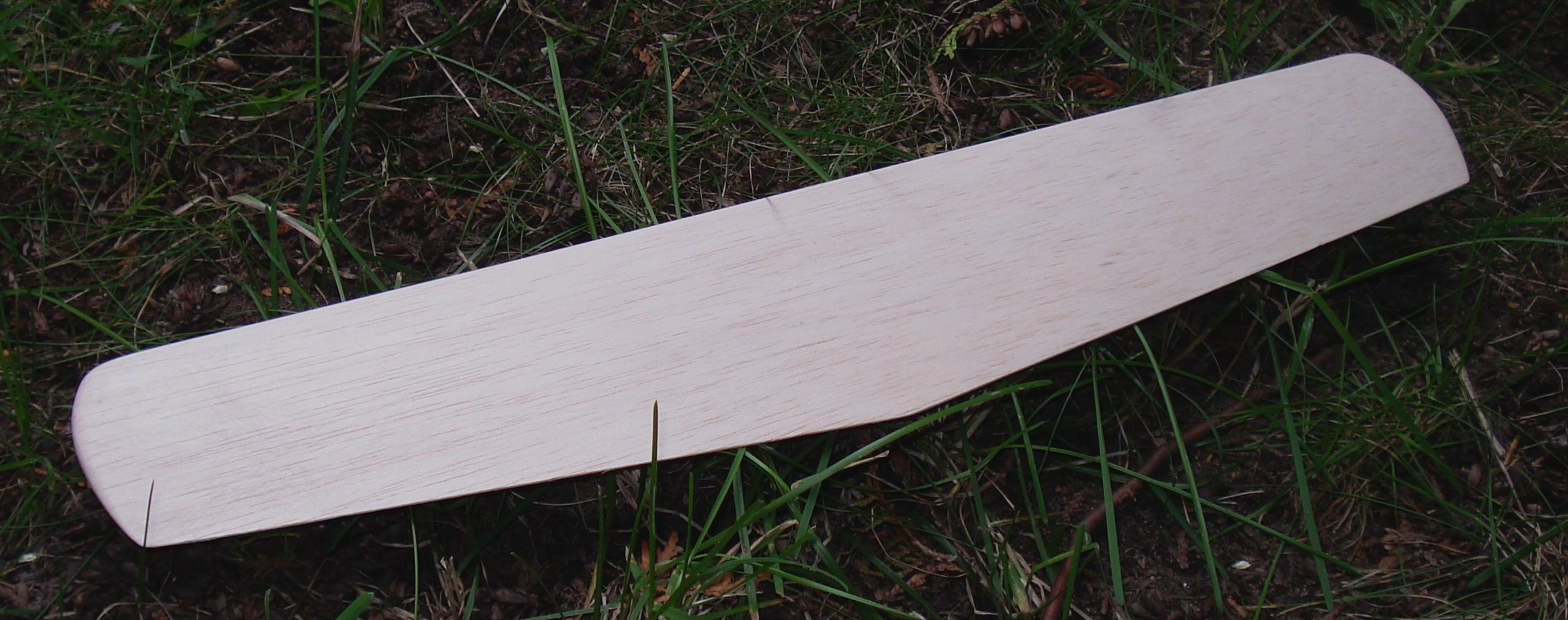

      Börjar likna någonting.....
Namn:		Vesp-13.JPG
Visningar:	1378
Storlek:		84,7 KB

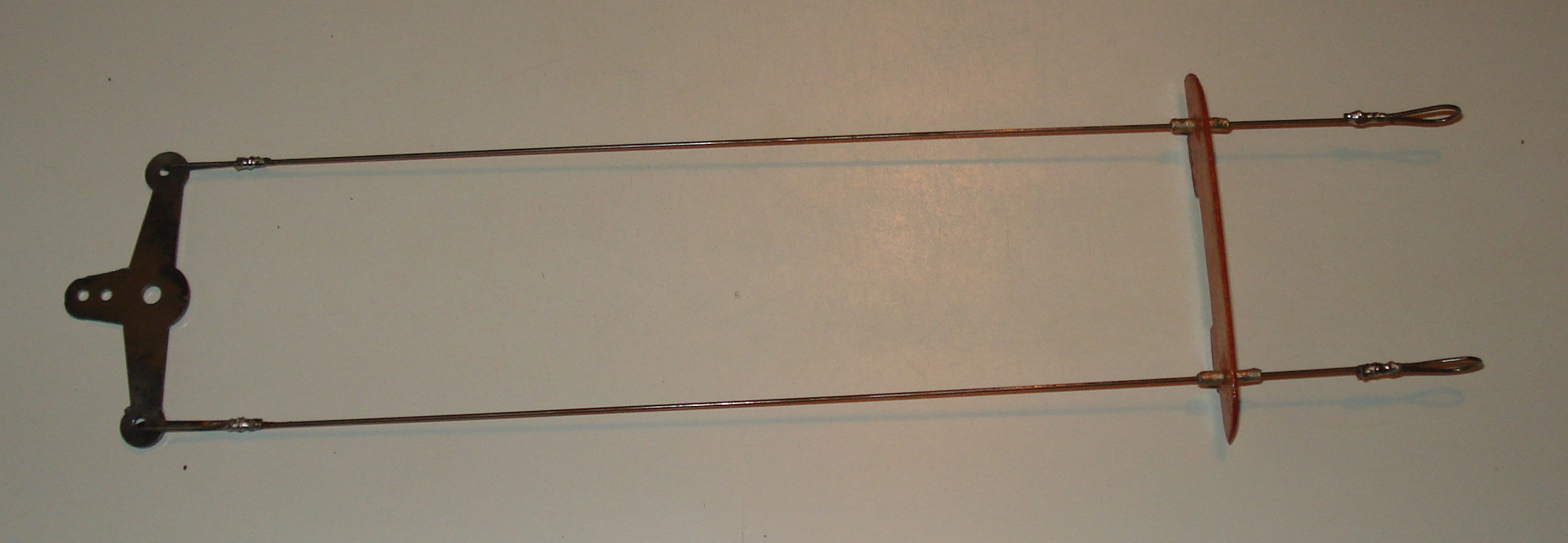

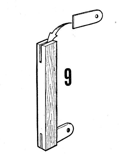

        Paketet med kontrollstänger är tillbockat och lött
Namn:		Vesp-16.JPG
Visningar:	1415
Storlek:		219,4 KB

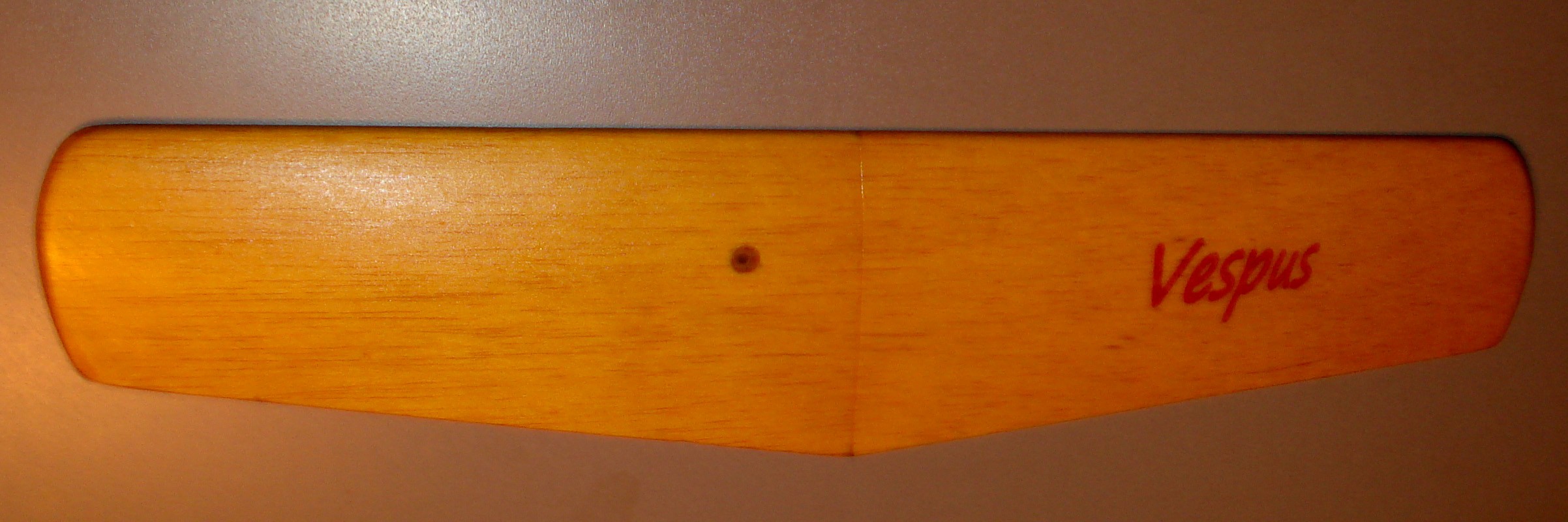

        Vinge och stabbe har nu fått sitt "skinn" av japanpapper, som är fastdopat, och kommer att dopas fler gånger så småningom.
        Ett sådant här "skinn" gör balsan MYCKET starkare.....
Namn:		Vesp-15.JPG
Visningar:	1364
Storlek:		318,3 KB
        "Vespus" har printats direkt på japanpappret med bläckstråleskrivare.
        Den "bruna pricken" på vänster vinghalva är rn hårdträförstärkning för roderokets bult.

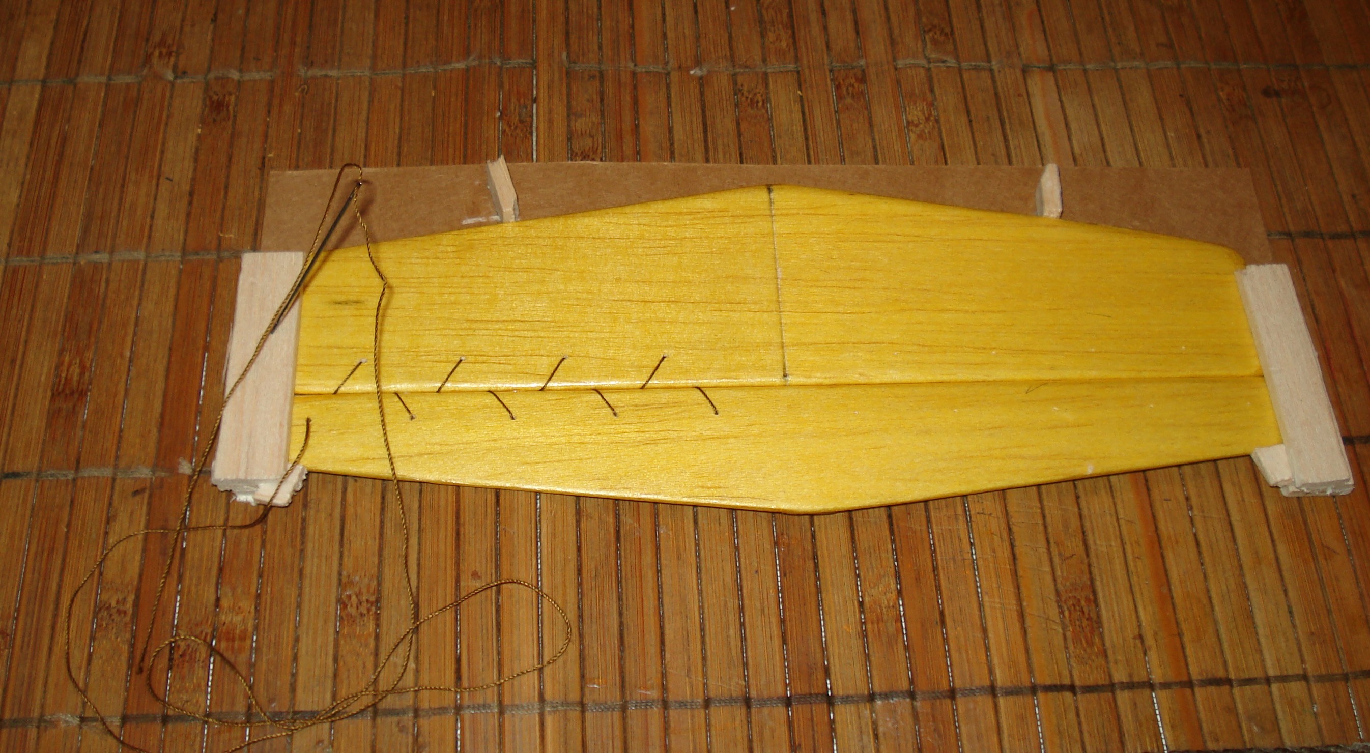

          Detta med sydda rodergångjärn har jag inte praktiserat sedan "barnsben", och då blev resultatet INTE lyckat, antagligen pga otålighet, och för att jag underskattade kraven på (relativ) noggrannhet.
          Men nu testar jag igen....

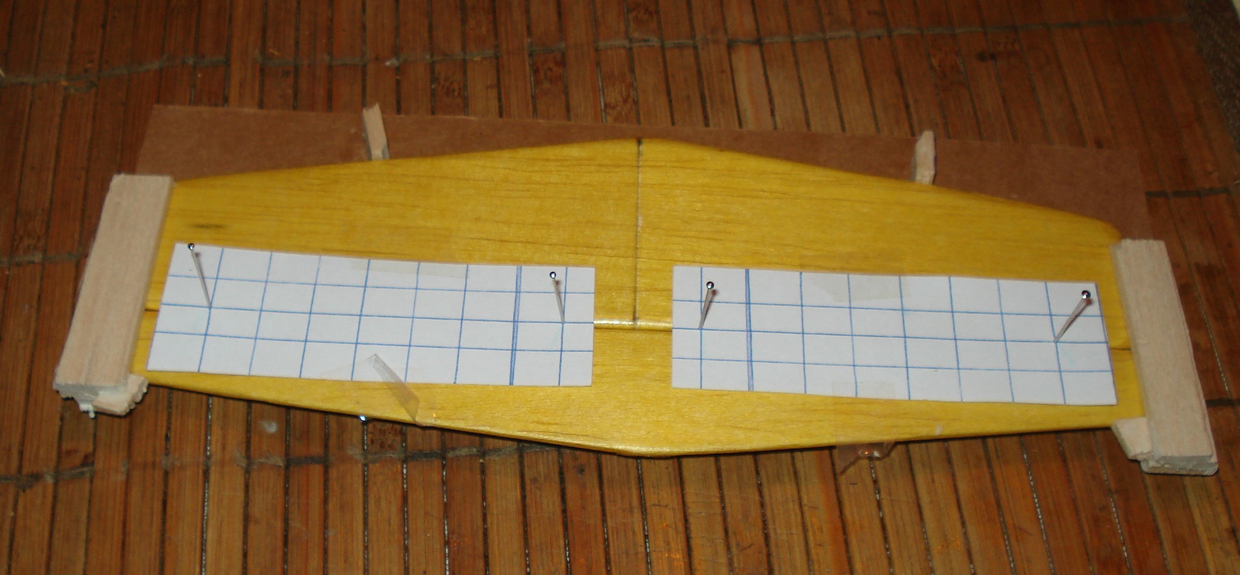

          Vad jag skulle ha gjort då, men gör nu: En stabil jigg som håller stabbe och roder ordentligt fixerade under hela jobbet.
Namn:		Vesp-18.jpg
Visningar:	1387
Storlek:		438,8 KB
          Dessutom: De rutade arken, noggrant fixerade, innebär att att varje nålstick kommer på RÄTT ställe,
          Nu är det påbörjat. Jobbet är här halvgjort på ena stabbhalvan.
Namn:		Vesp-19.jpg
Visningar:	1372
Storlek:		803,5 KB

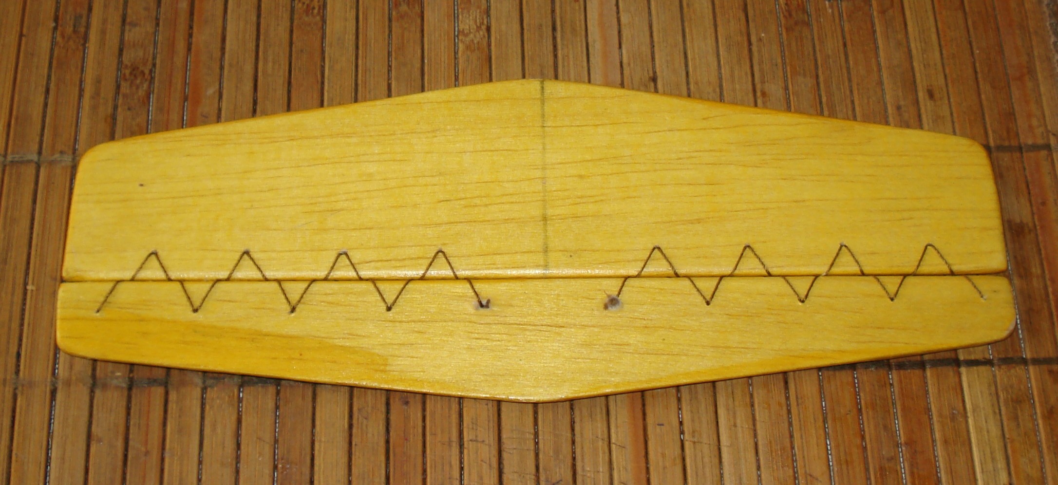

          Jag hittade en "lagom" tjock, och MYCKET stark polyestertråd, som borde hålla måttet.......
          Så här blev det. Och rodret är både lättgående och alldeles glappfritt...!
Namn:		Vesp-20.jpg
Visningar:	1369
Storlek:		487,7 KB

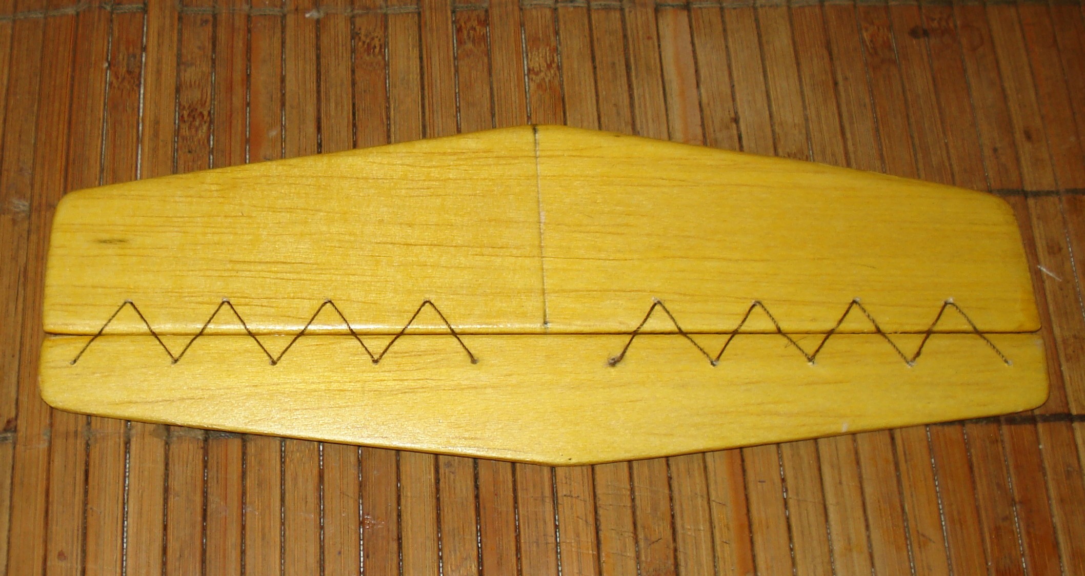

                          Vespusbygget - ett litet tillägg
                          Sticker emellan med några detaljer:
                          Noterat: Stygnen på stabbens undersida fick ett något annorlunda mönster.
Namn:		Vesp-21.jpg
Visningar:	1307
Storlek:		419,4 KB

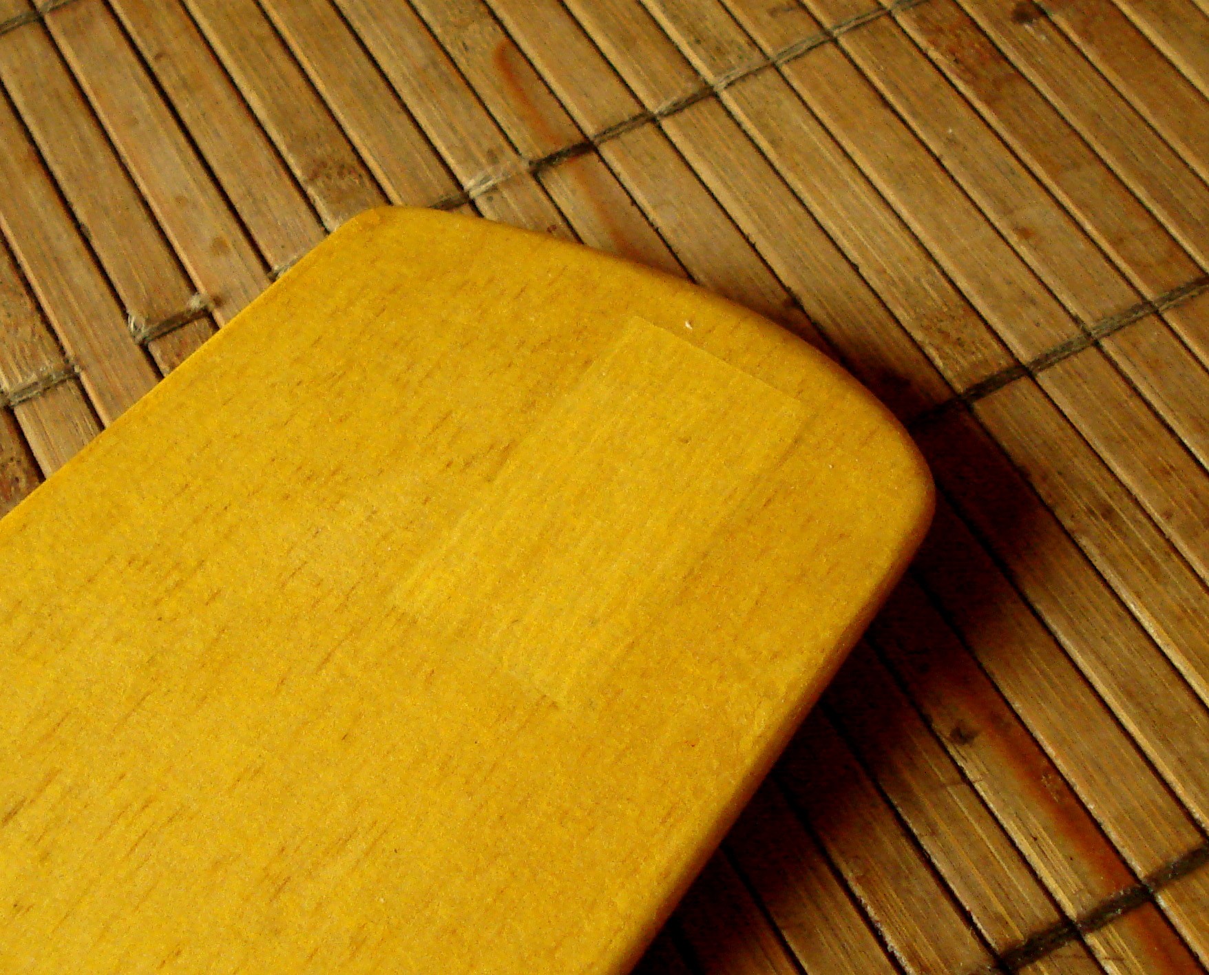

                          Höger vingspets: Under "rektangeln" ligger en liten bit bly försänkt, för att underlätta linornas sträckning.
Namn:		Vesp-15b.JPG
Visningar:	1304
Storlek:		646,4 KB
