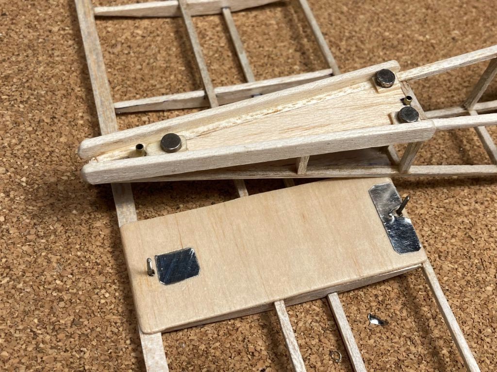

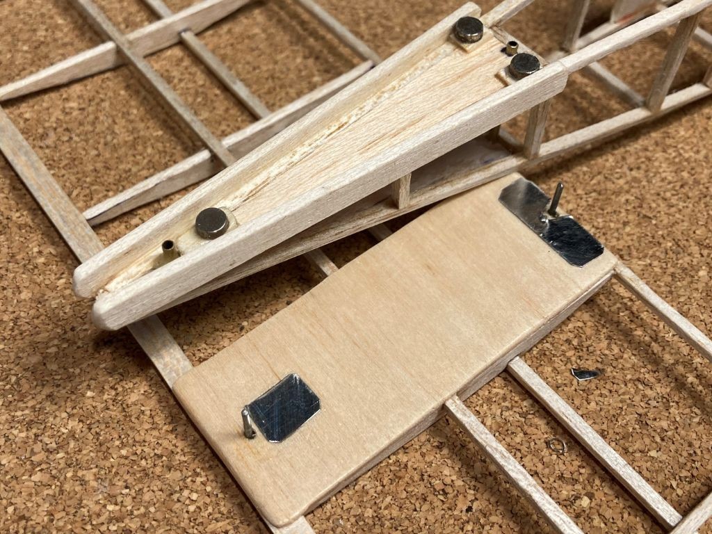

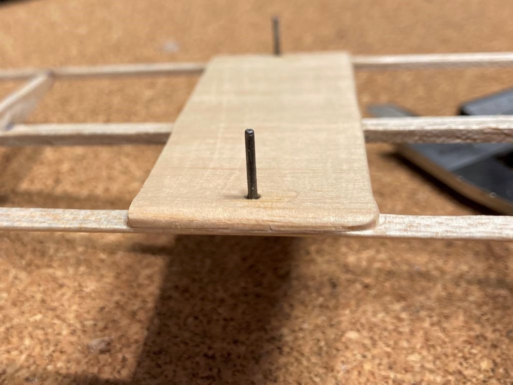

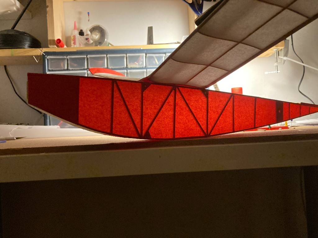

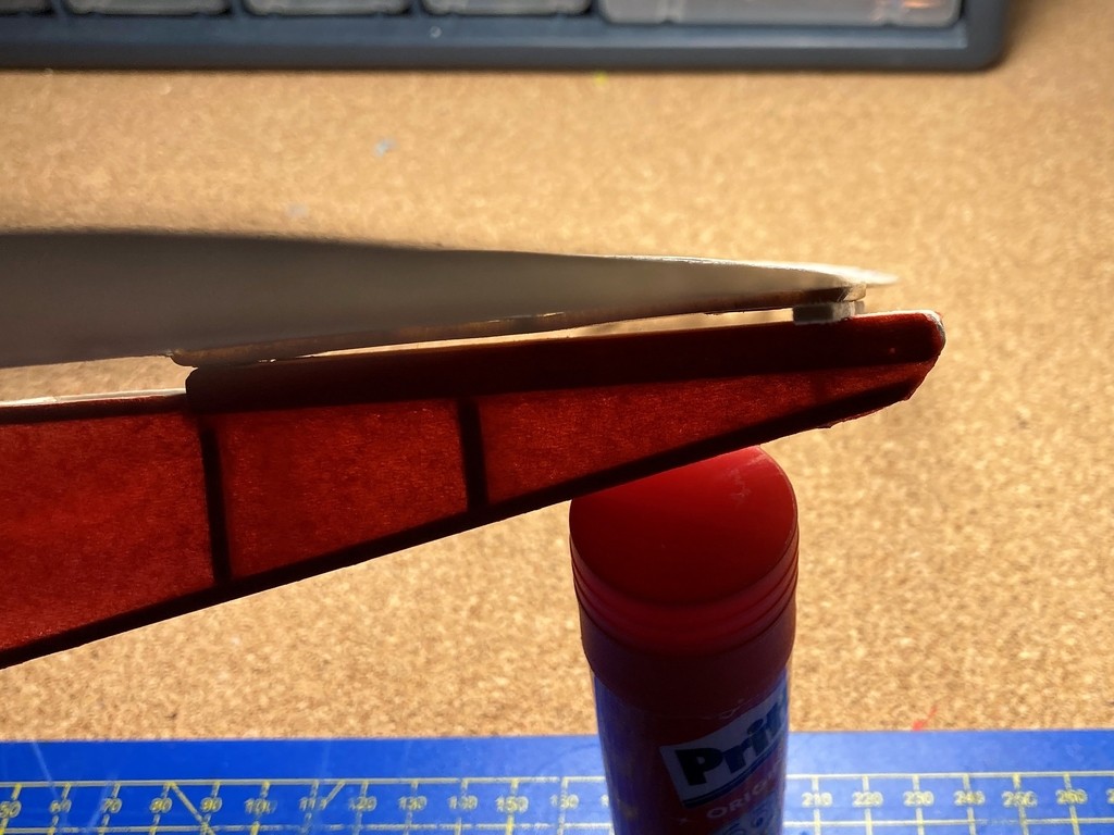

              • Utanritningbyggetinspireratavtypwakefield går vidare.
                Har kommit till stjärtpartiet och dess infästning.
                (For our english speaking audience, I am working on the ass party)
                Tanken är att bakenheten ska hamna på exakt samma plats varje gång jag monterar bakenheten, att fästa med gummisnodd känns väldigt 1953, vi lever i 2000-talet och magneter är framtiden.

                • Finns det andra svenska forum man kan lägga upp friflygbilder/byggen på ?
                  • Gummisnoddar har fördelen att kraften ökar med avståndet, magneter helt tvärtom. Har det lossnat så har det.
                    • Ursprungligen postat av Danne1700 Visa inlägg
                      Men det är väl det man vill?
                      Om flygmaskinen störtar mot grenar så vill man ju att det lossnar, och inte att det spjärnar emot, och den sköra balsakonstruktionen bryts sönder, eller?
                      Har ett exempel på det, lägger in senare, när det går att lägga upp bilder igen utan problem... om...
                      • Jag ser framför mig en huv eller kåpa av något slag som lättar lite från sin plats pga luftkrafter.

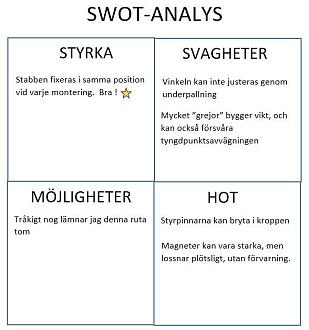

                        • Ok, jag riskerar nu att inte bli populärast i rummet under det här utvecklingsmötet , men om vi gör en traditionell SWOT-analys av problemet, ser mitt bidrag ut ungefär så här:
Namn:		SWOT.jpg
Visningar:	365
Storlek:		60,0 KB
                          Men sådana här analyser bör man ju egentligen jobba med i grupp. Fler synpunkter....?
                          • Jag slängde upp den där på overheadprojektorn under fredagens uppföljningsmöte.
                            Tyvärr kan projektet i skrivande stund ej reverseras, då beklädnasgruppen har kommit en bit på väg.
                            Projektledaren för Engineering & Design menade att en kompromiss skulle kunna vara att ta bort piggarna helt, vilket möttes med skepsis från teamets medlemmar.
                            Vi ska ett morgonmöte på måndag för att lösa detta.
