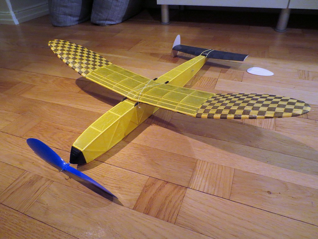

    Byggde min första modell (från CB Models) för 5 år sen, Gula Faran, den ville inte riktigt flyga bra, men nya tag ska tas till våren.
    Klicka på bilden för större version  Namn:  Visningar: {2 Storlek: {3Klicka på bilden för större version  Namn:  Visningar: 1 Storlek: 188.1 KB ID: 225
    Nuvarande modell är en Korda Victory från Easy Built Models.
    Klicka på bilden för större version  Namn:  Visningar: {2 Storlek: {3Klicka på bilden för större version  Namn:  Visningar: 1 Storlek: 205.7 KB ID: 227

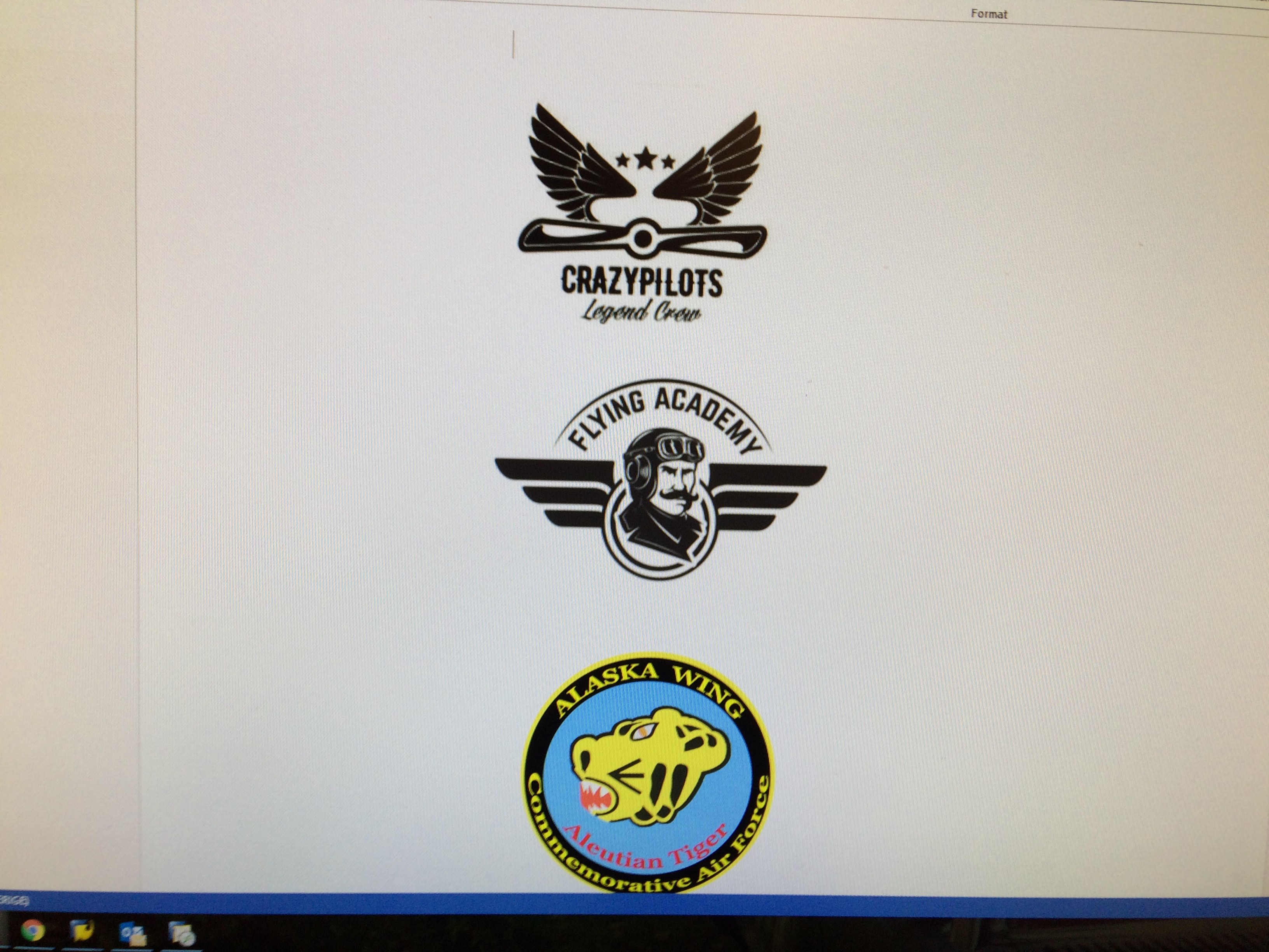

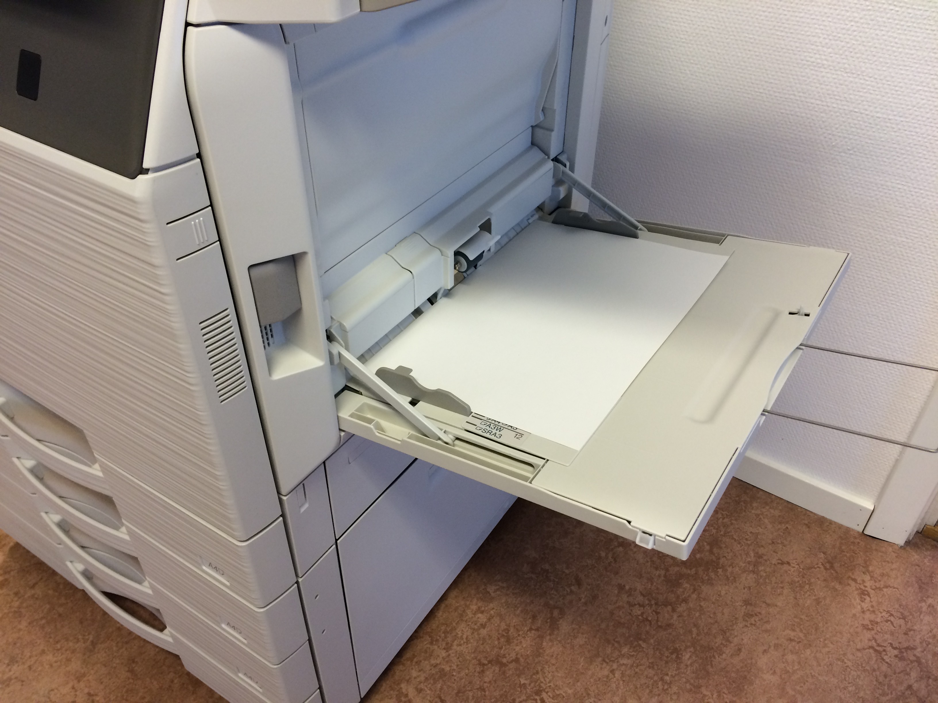

        Hittade några bilder/logotyper på nätet som jag tänkte jag kunde testa en sak med, det värsta som kunde hända vore att jobbets printer/kopiator tvärstannade pga papperssallad...

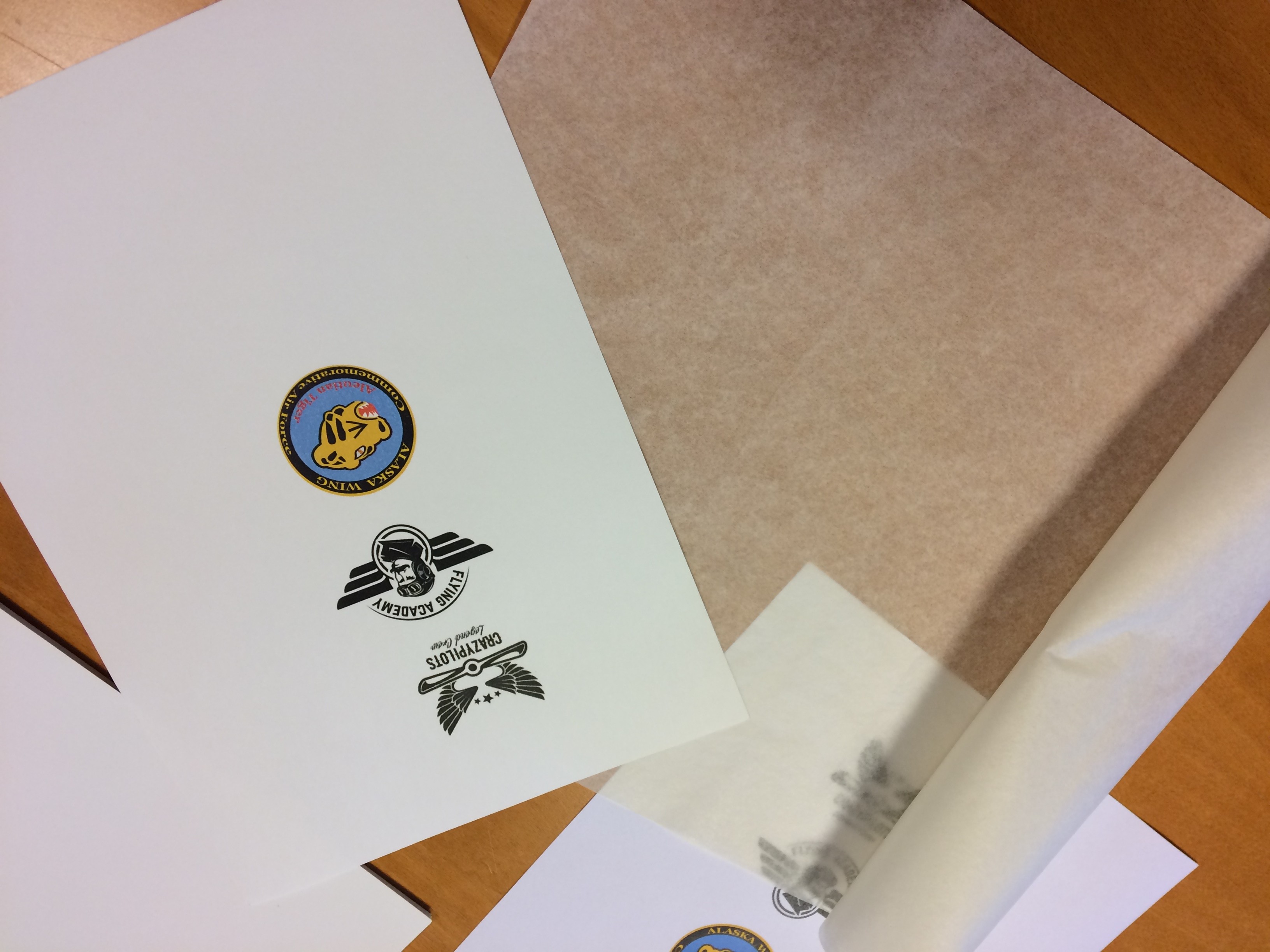

        Först lite testprinta för att se var dom hamna på pappret...
Namn:		IMG-6289.JPG
Visningar:	1896
Storlek:		757,6 KB

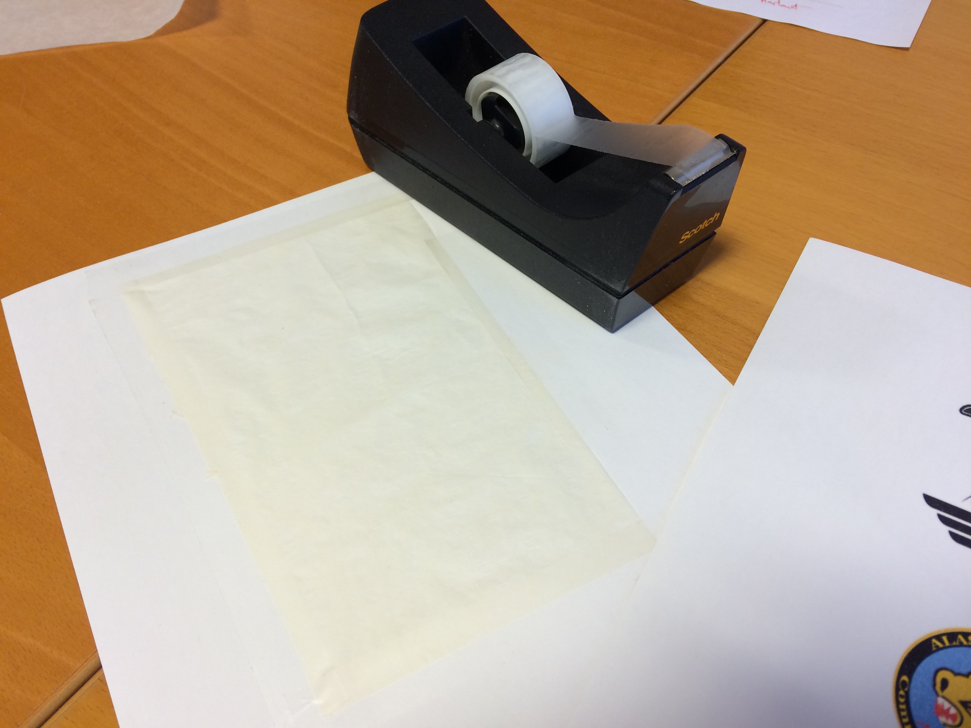

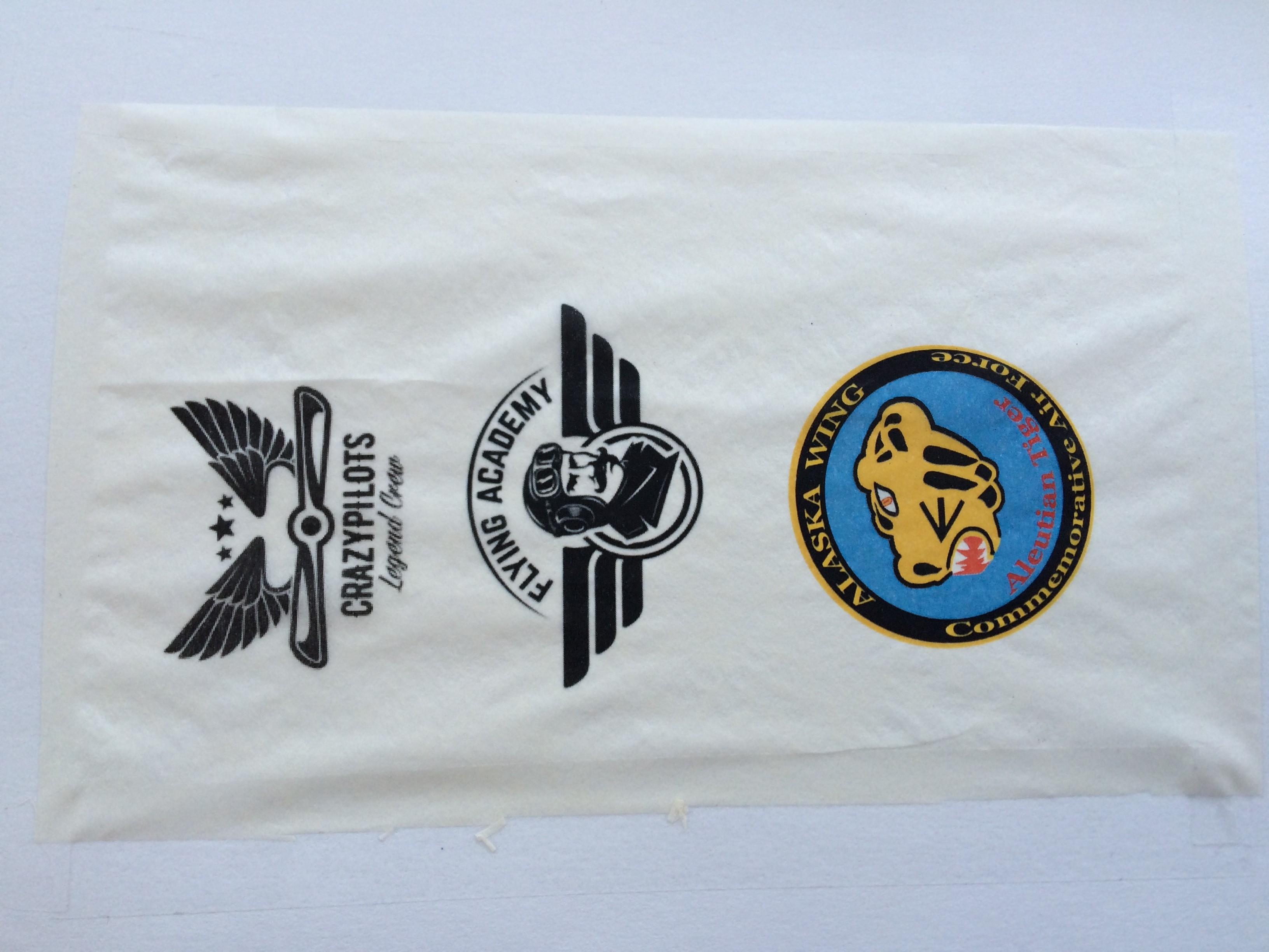

          Sen klippte jag till en bit japanpapper och fäste det på ett A4 av lite tjockare typ, med vanlig tejp...
Namn:		IMG-6292.JPG
Visningar:	1882
Storlek:		659,6 KB
          Sen in i printern å hålla tummarna....
Namn:		IMG-6293.JPG
Visningar:	1956
Storlek:		1,01 MB
          Undrens tid äro icke förbi!
          Det funkade!
          Den till höger hade bäst upplösning, den till vänster sämst, e ju bá ett test....
Namn:		IMG-6294.JPG
Visningar:	1942
Storlek:		1,04 MB

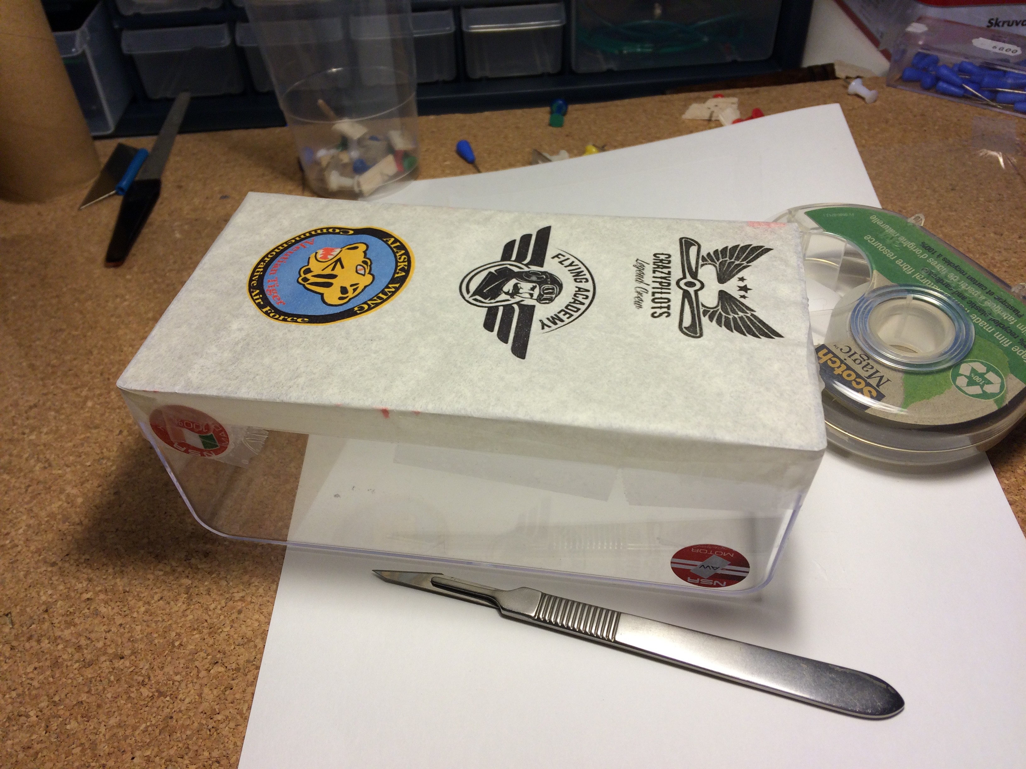

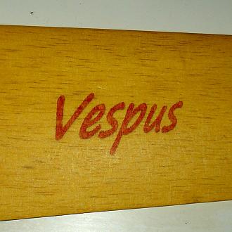

          Skar ut japanpappret med trycket på, och monterade det i min testmodul.
          Återkommer när jag duschat den med vatten och ser hur det blivit.
Namn:		IMG-6297.JPG
Visningar:	1950
Storlek:		1,32 MB

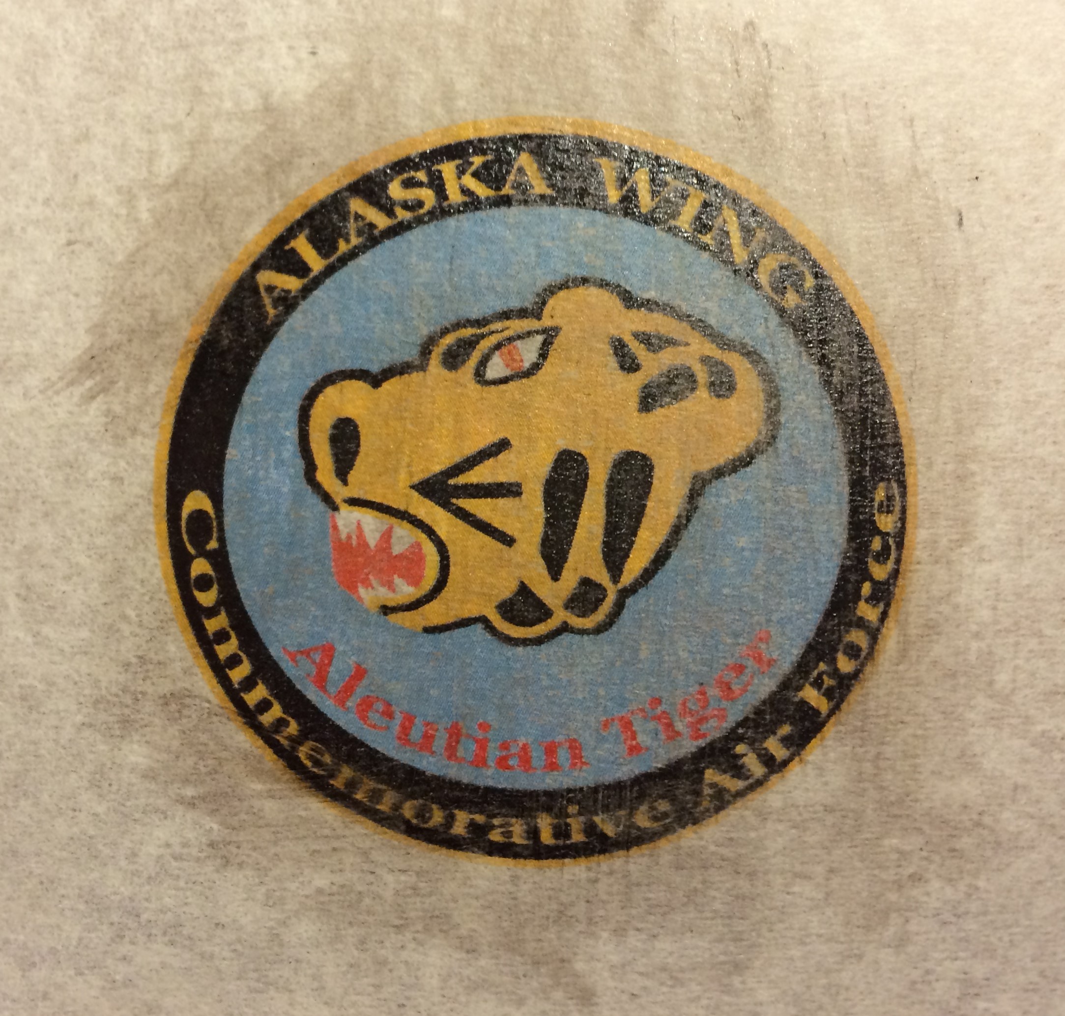

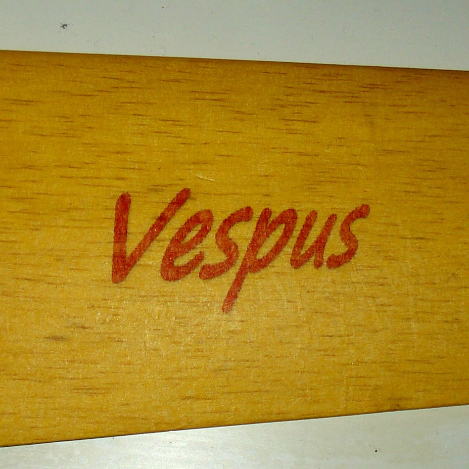

            Duschtestet avlöpte utmärkt, och dekalen vart spänd o fin.
            Sen på med Zaponlack... Det gick inte bra...
            Det smetade ut...
            För hård Pensel? Zaponlack fel medel?
            Kan nån vänlig själ styra mig i rätt riktning?
Namn:		IMG-6377.JPG
Visningar:	1894
Storlek:		756,8 KB
              Min erfarenhet av det här är precis tvärtom...
              Mitt skrivarbläck gillar inte vatten alls, men dope och allt annat lösningsmedelbaserat tål det minsann...!
              Har en Canon 4600 bläckstråleskrivare.
              Kan det bero på bläcket...?...är din skrivare en laserskrivare...?
              Här är mitt senaste print på japanpapper....och dopat några gånger....och det blir ytterligare några skikt. Klicka på bilden för större version  Namn: Vespus print.jpg Visningar: {2 Storlek: {3Klicka på bilden för större version  Namn: Vespus print.jpg Visningar: 1 Storlek: 214.8 KB ID: 257
                Tack Bosse!
                Det är jobbets skrivare, laser ja...
                Jag får väl återgå till ruta 4B o printa o vattenspänna och sen klippa ur den och limma fast den.
                Återkommer senare i veckan med "utförlig" rapport om det, kanske ska prova det vattenbaserade Eze-Dope... hmmm....

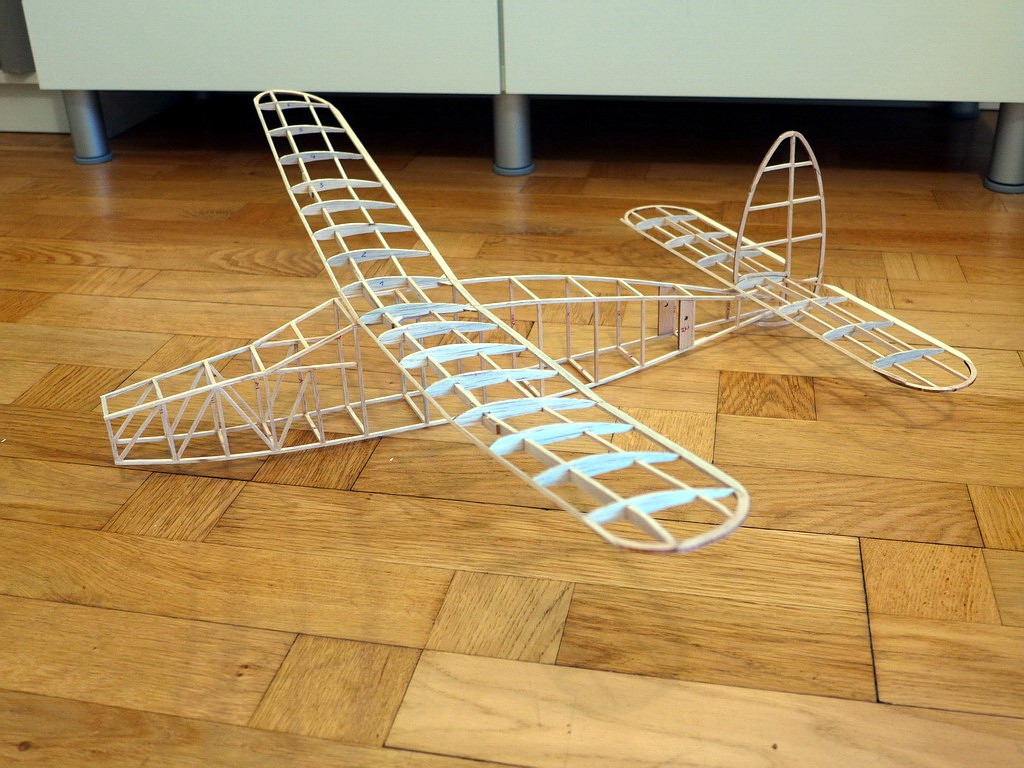

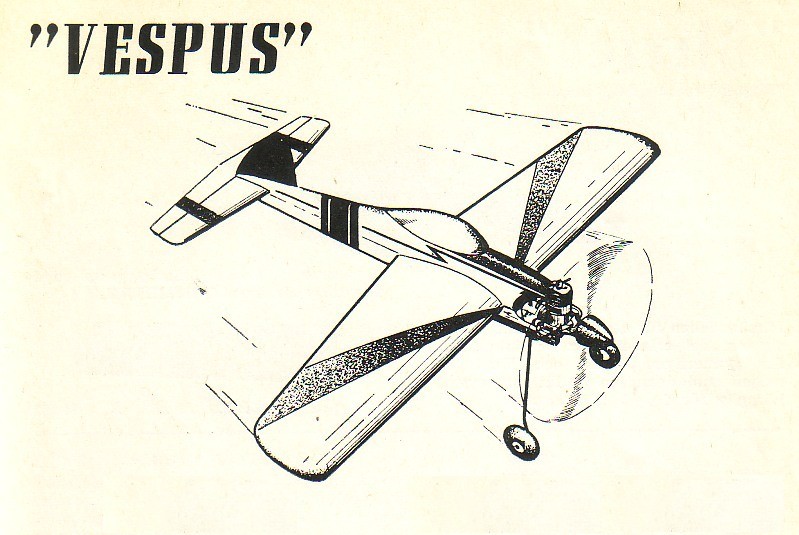

                  Jaha? Är det allt vi får se av planet?
                    Ursprungligen postat av Henry Cow Visa inlägg

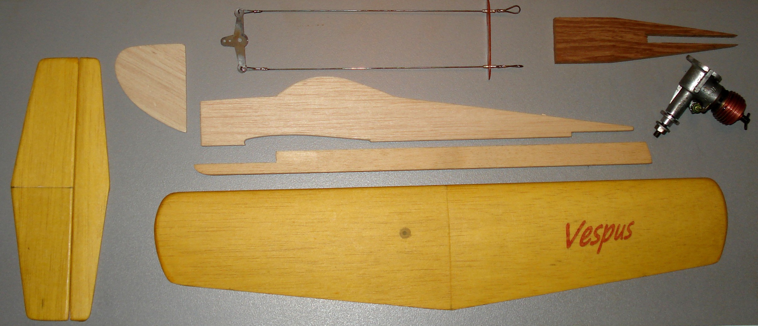

                    Ok då....men än finns inte mycket att se.....
                    Det är linkärran Vespus...."gammelvespus" från 50-talet som jag mallat av och nu försöker reproducera efter bästa förmåga.
                    Dopat japanpapper blir här ett stärkande "skinn" på balsan.
                    Här kommer en katalogbild från "back then", samt en bild som visar byggets...öh...status just nu.
                    Det här har gått med snigelfart, men "mellan hägg och syrén" kanske den är flygfärdig, vem vet...?
                    Får bli en "cliffhanger" tills mer finns att visa, och då troligen i linflygsavdelningen.....
                    Klicka på bilden för större version  Namn: Vespus.jpg Visningar: {2 Storlek: {3Klicka på bilden för större version  Namn: Vespus.jpg Visningar: 1 Storlek: 96.1 KB ID: 266
                    Klicka på bilden för större version  Namn: Vespus kit.jpg Visningar: {2 Storlek: {3Klicka på bilden för större version  Namn: Vespus kit.jpg Visningar: 1 Storlek: 468.1 KB ID: 267

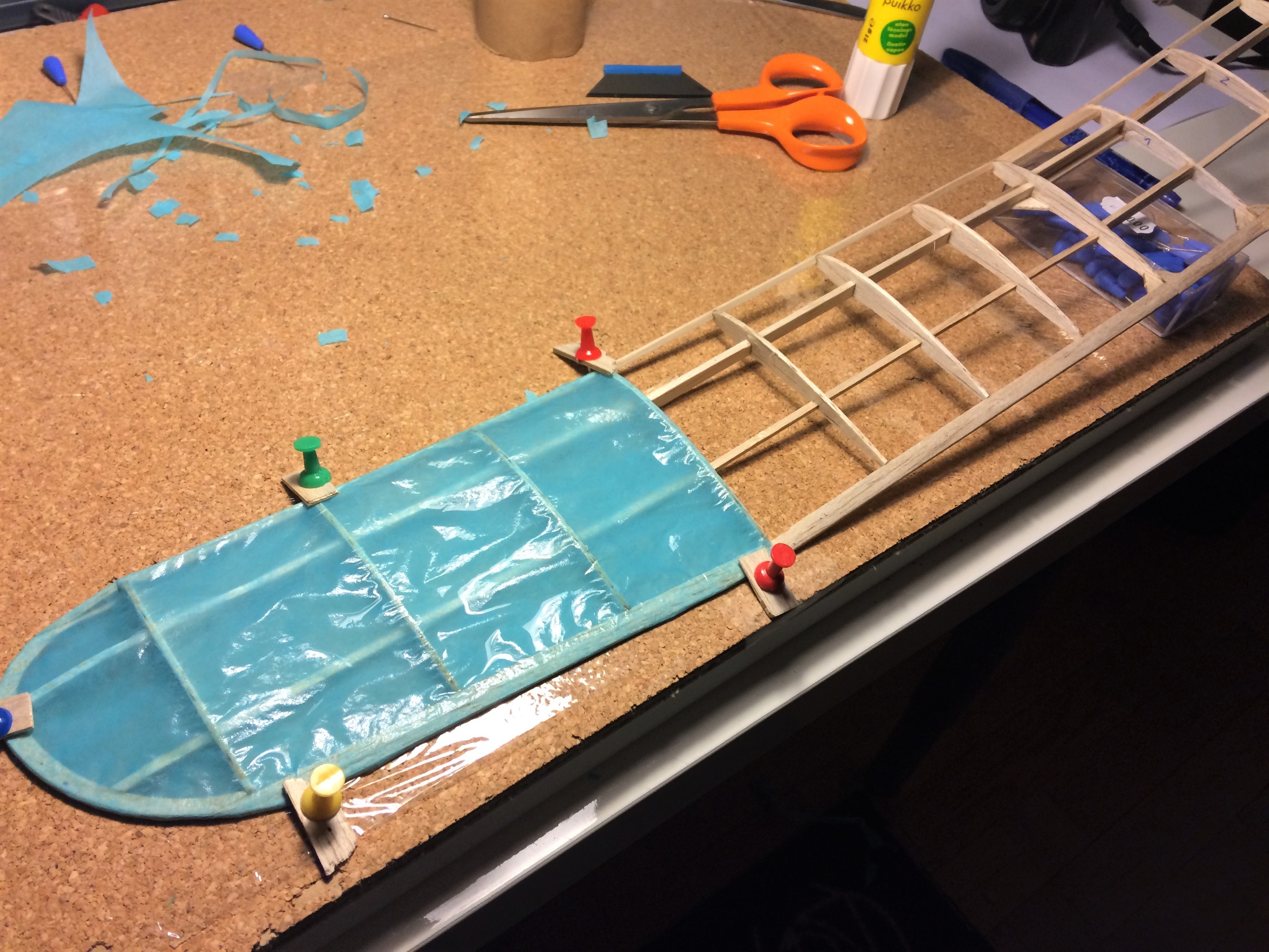

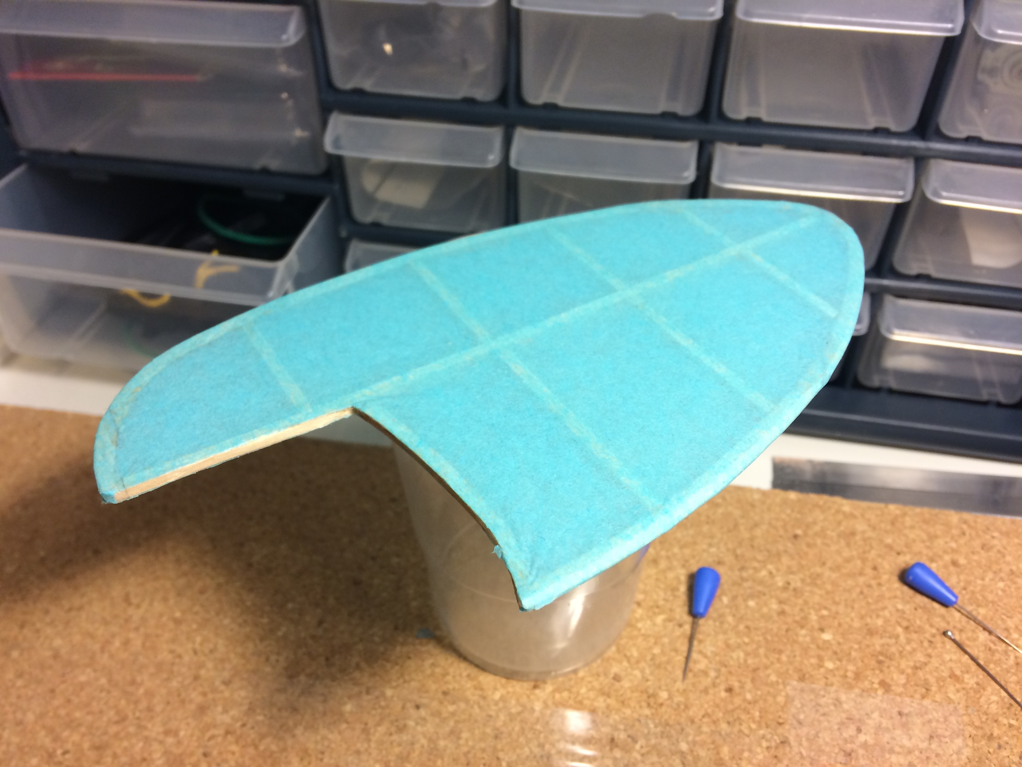

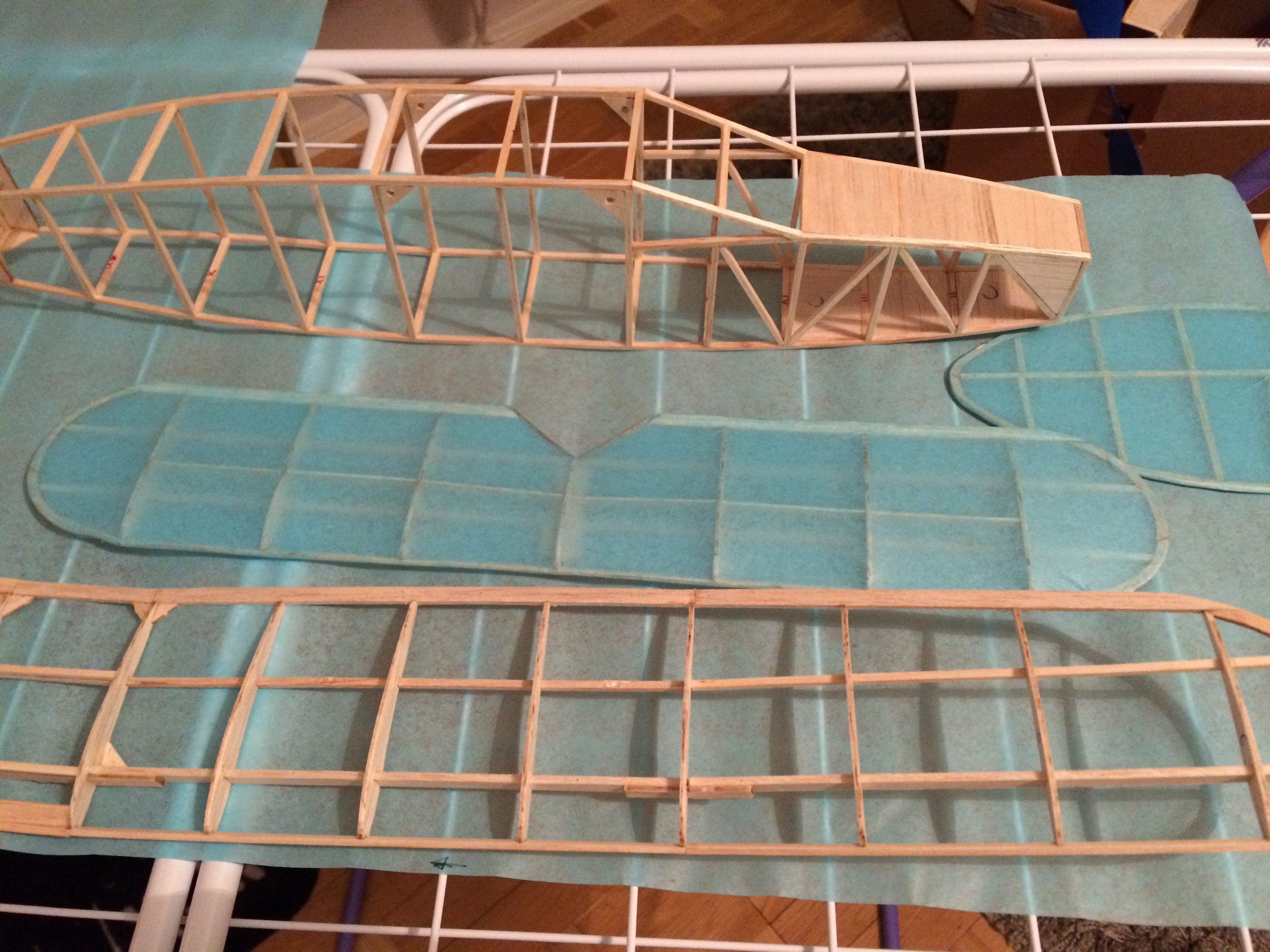

                              Samtidigt som den första ljusningen började på söndagsmorgonens vinterhorisont, så vaknade jag å stapplade ut till byggbordet och duschade gårkvällens klistrande med vatten.
Namn:		IMG-6381.JPG
Visningar:	1959
Storlek:		1,28 MB

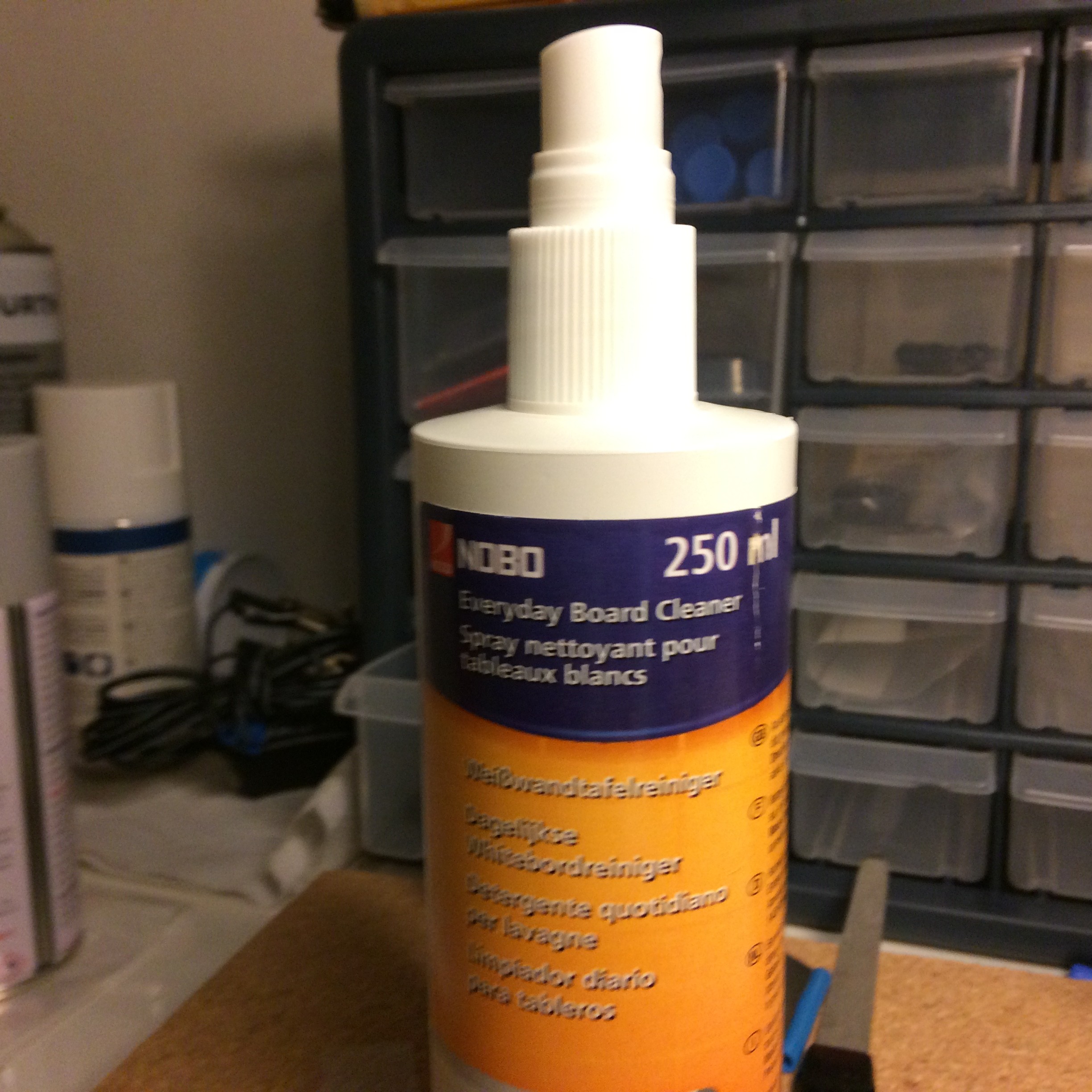

                              Provade en sån där sprayflaska vi har på jobbet för att tvätta white boards med.
                              Efter ett jobbmöte vi hade så tog jag flaskan o tvättade white boarden vi använt, budgeten för Q1 och produktionsstörningar i gjuteriet i Indien var som bortblåsta ur mitt huvud, för det slog mig att detta måste vara den bästa spraymojängen att fukta japanpapper med!
                              Så jag tog hem en sån o sköljde ur den o fyllde med vatten, och den funkar asbra!
                              Verkligen lätt kontrollera mängden och området som ska duschas.

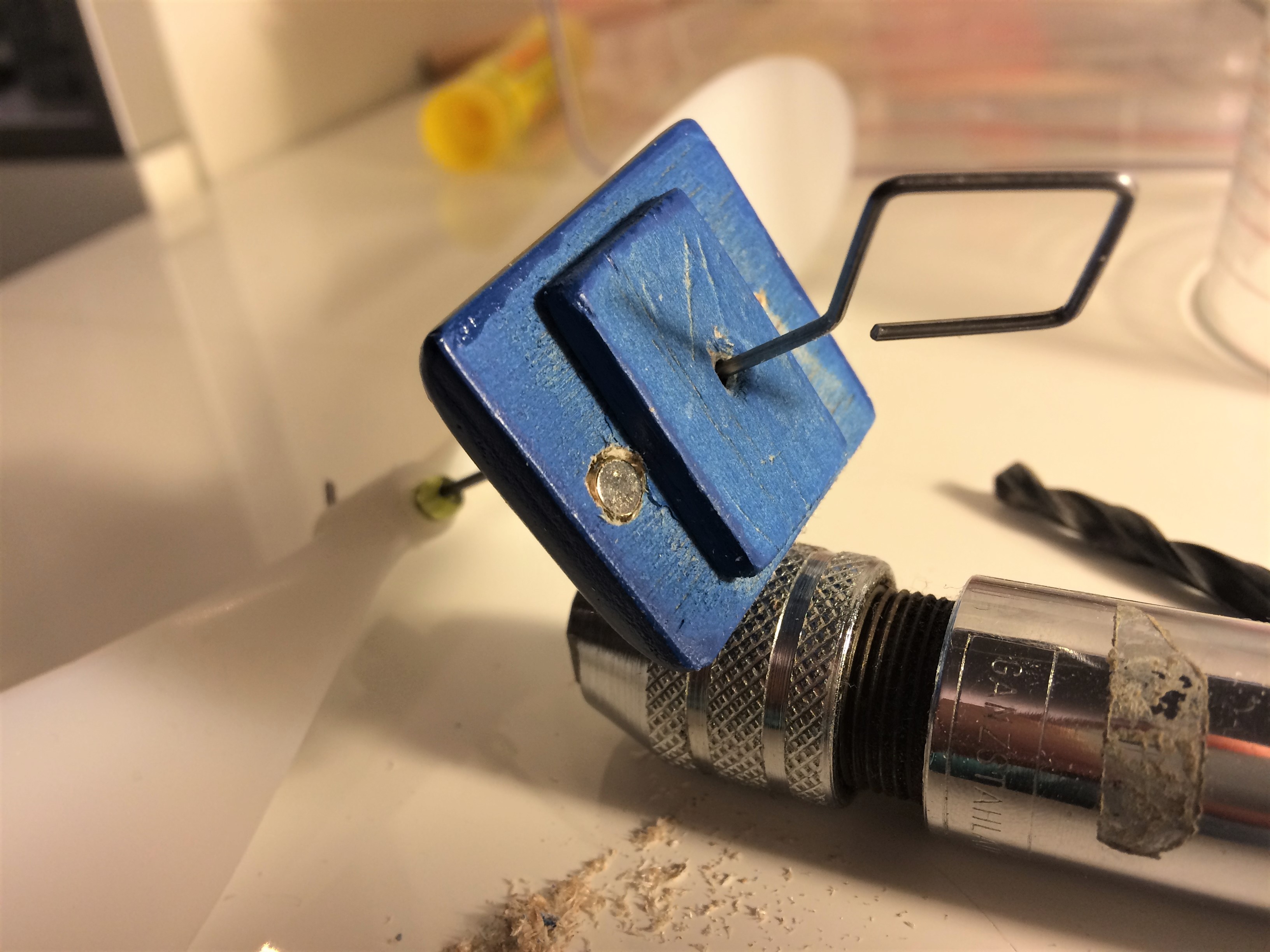

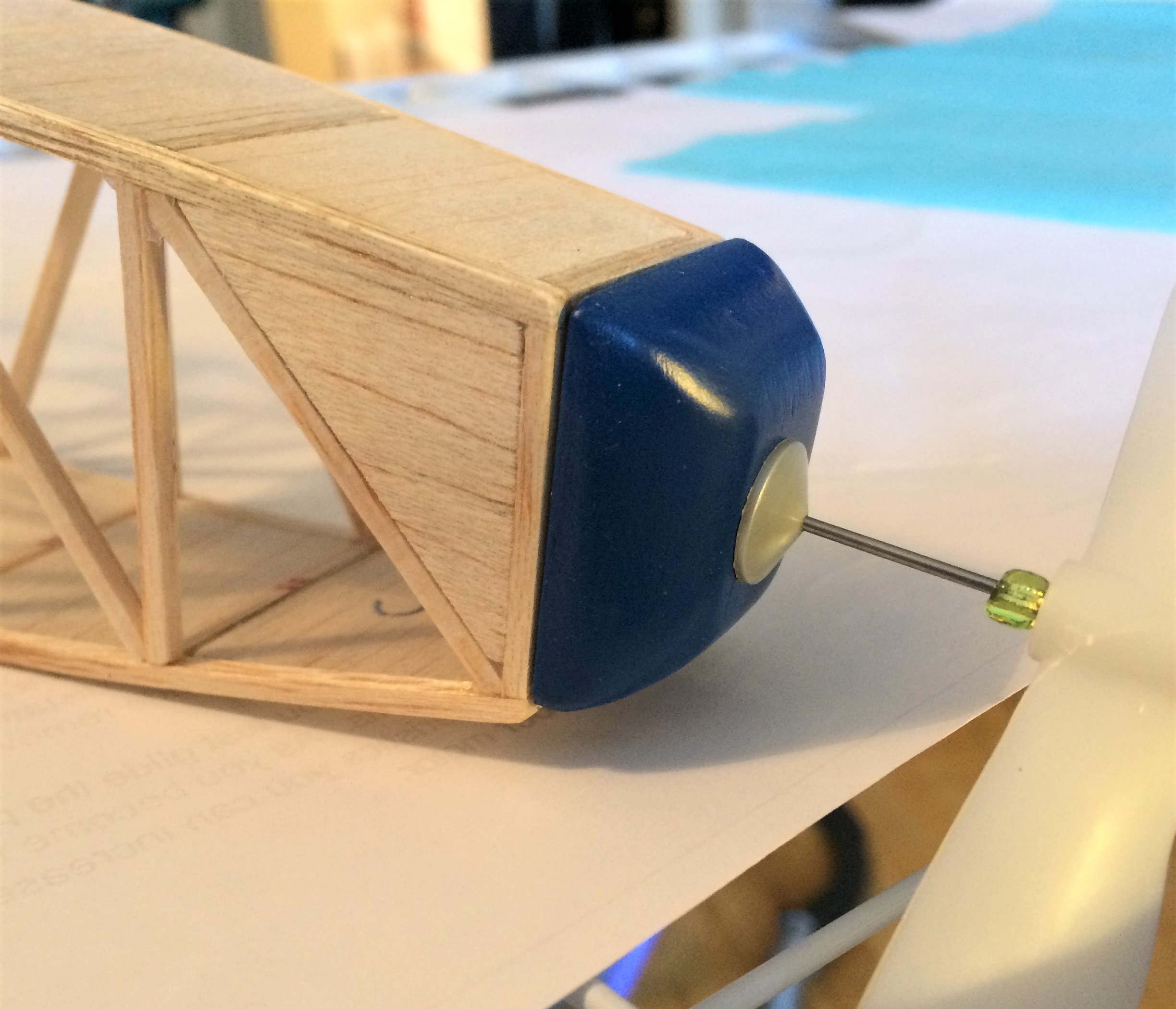

                              Efter det så gick jag o la mig igen å tänkte stödsova nån timme medans pappret torkade...

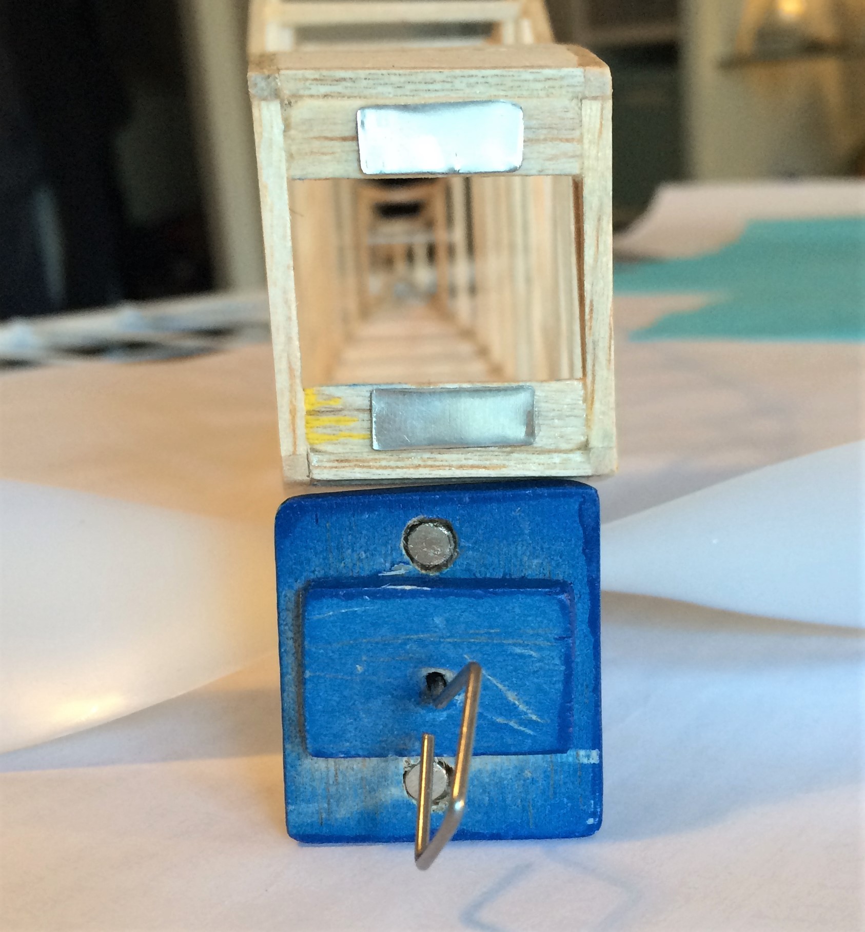

                              Men jag somnade inte, låg o grubblade på noskonen o hur den skulle fästas.
                              På Gula Faran sitter den med gummisnoddar, gillar inte det.
                              Så det blev magneter och plåt istället.
                              Detta kanske ni redan provat på 40-talet, men jag har inte sett det nånstans, så jag är helnöjd.
                              Kan själv!
Namn:		IMG-6386.JPG
Visningar:	1890
Storlek:		898,0 KB
