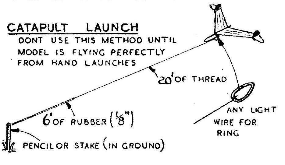

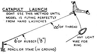

      I Spook's beskrivning föreslås en alternativ "avfyrningsmetod", med ett litet gummirep och lina.
      Gummisträngen anges som ett 1/8 tums gummimotorgummi, ca 1,80 m långt, fäst vid en ca 6 meter lång lina.
      Förnuftet säger att höjden troligen blir begränsad till dessa ca 7,80 m, vilket innebär att det inte finns mycket att vinna med denna metod, jämfört med de resultat jag redan uppnått genom litet träning med min ordinarie "katapult".....det har ju gått riktigt bra på sistone....
      Men så kommer nyfikenheten smygande....det skulle ju vara kul att testa....ändå....

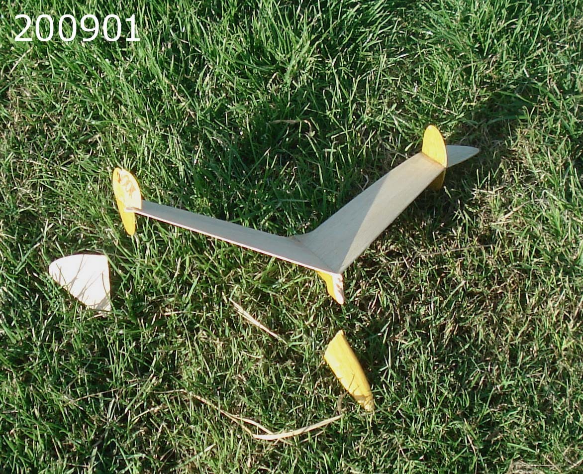

      Sagt och gjort. Jag gjorde i ordning en rigg, precis enligt Mr Dean's anvisning, bankade ner en pinne i marken, i vilken riggen fästes....
      Vad jag såg för min inre syn, och önskade mig, var en litet mildare acceleration, med en lägre stighastighet, vilket då förhoppningsvis skulle mildra konflikten mellan hög starthastighet och lugnt glid......
      Men där bedrog jag mig......
      Starthastigheten blev om möjligt ännu högre, och dessvärre hängde ju kärran fortfarande fast i kroken.....den kunde ju inte lossna förrän linan slaknade....
      Resultatet blev en raketstart, omedelbart följd av en supersnabb tunnelroll 270°, rakt i backen medan farten var som högst...!
      Skadorna blev omfattande....så omfattande att jag först avskrev modellen direkt.....men efter att känslorna lagt sig litet, har jag nu påbörjat en reparation, som - kanske - innebär att Spook kan fortsätta att flyga....men nu som en gammal häst på grönbete, dvs litet "lagom" snällt och försiktigt....
      Skall bli intressant att se vilken viktökning reparationen för med sig....en utmaning i sig.
      Jag behöver väl inte säga att det blev första och sista testen med denna metod....i alla fall med en så liten och fladdrig modell.....
      Här är metoden beskriven:
Namn:		Spook katapult.jpg
Visningar:	388
Storlek:		90,4 KB

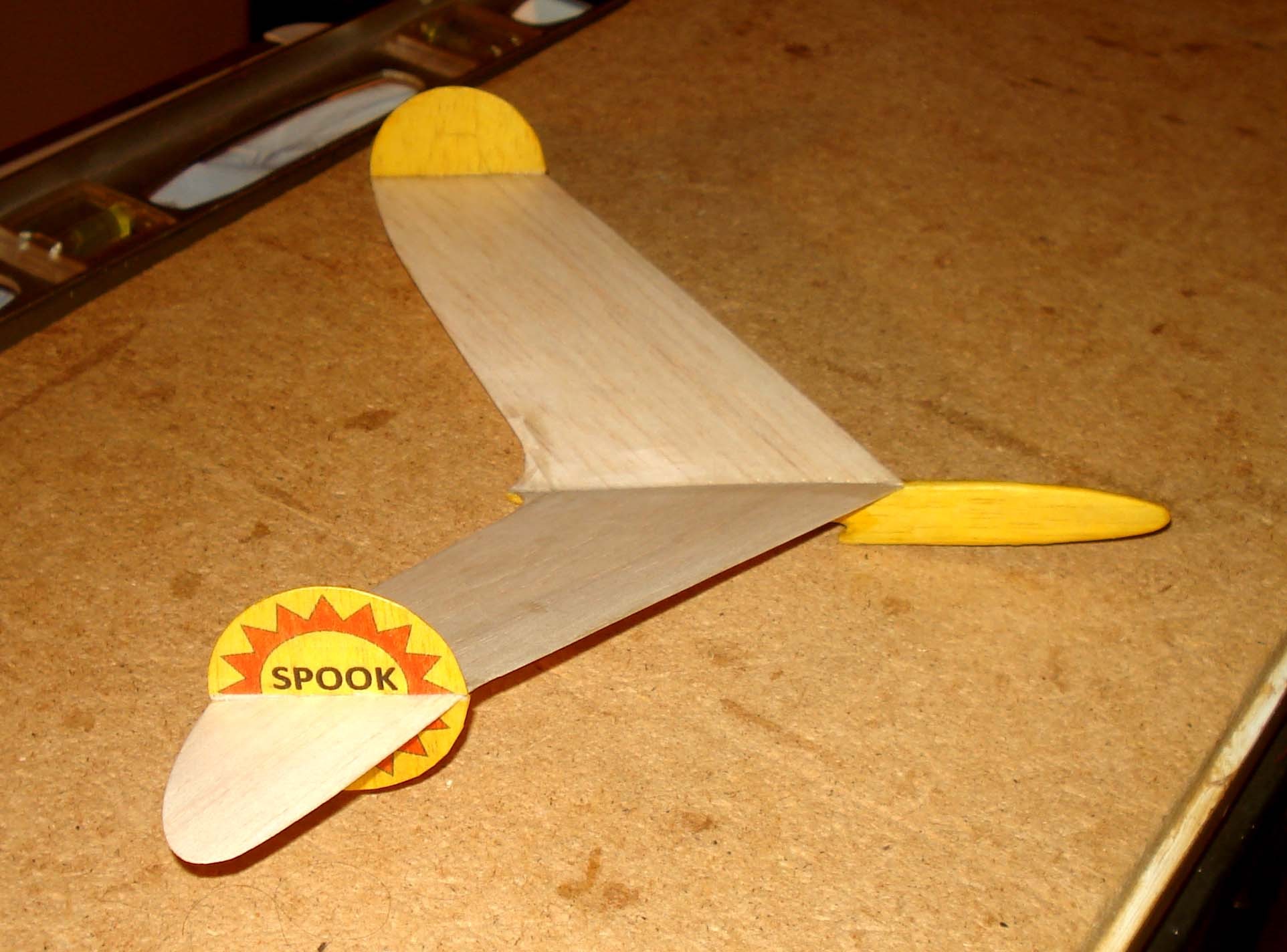

      Och här är resultatet:
Namn:		Spook 1 goodbye.jpg
Visningar:	382
Storlek:		498,9 KB

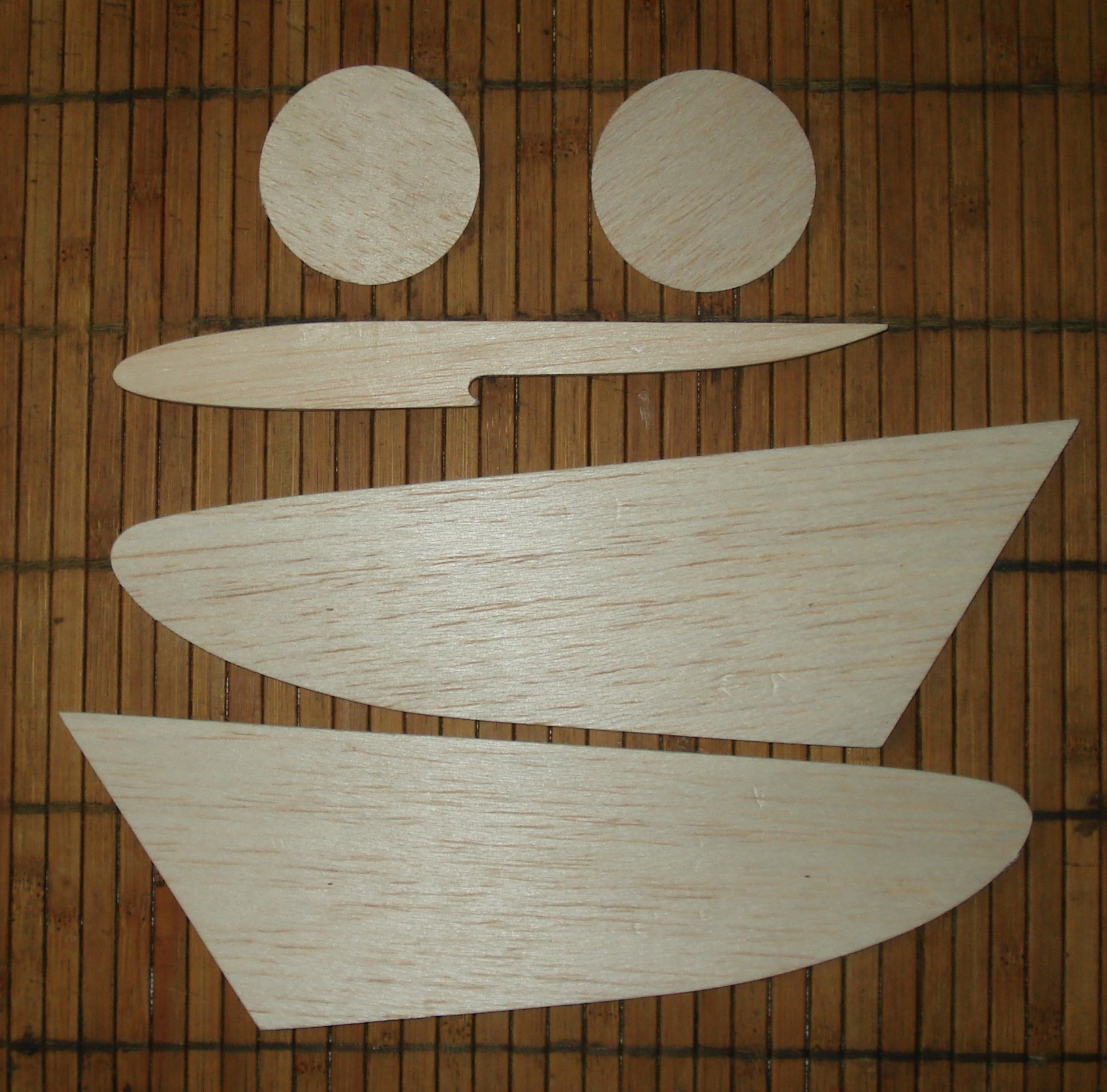

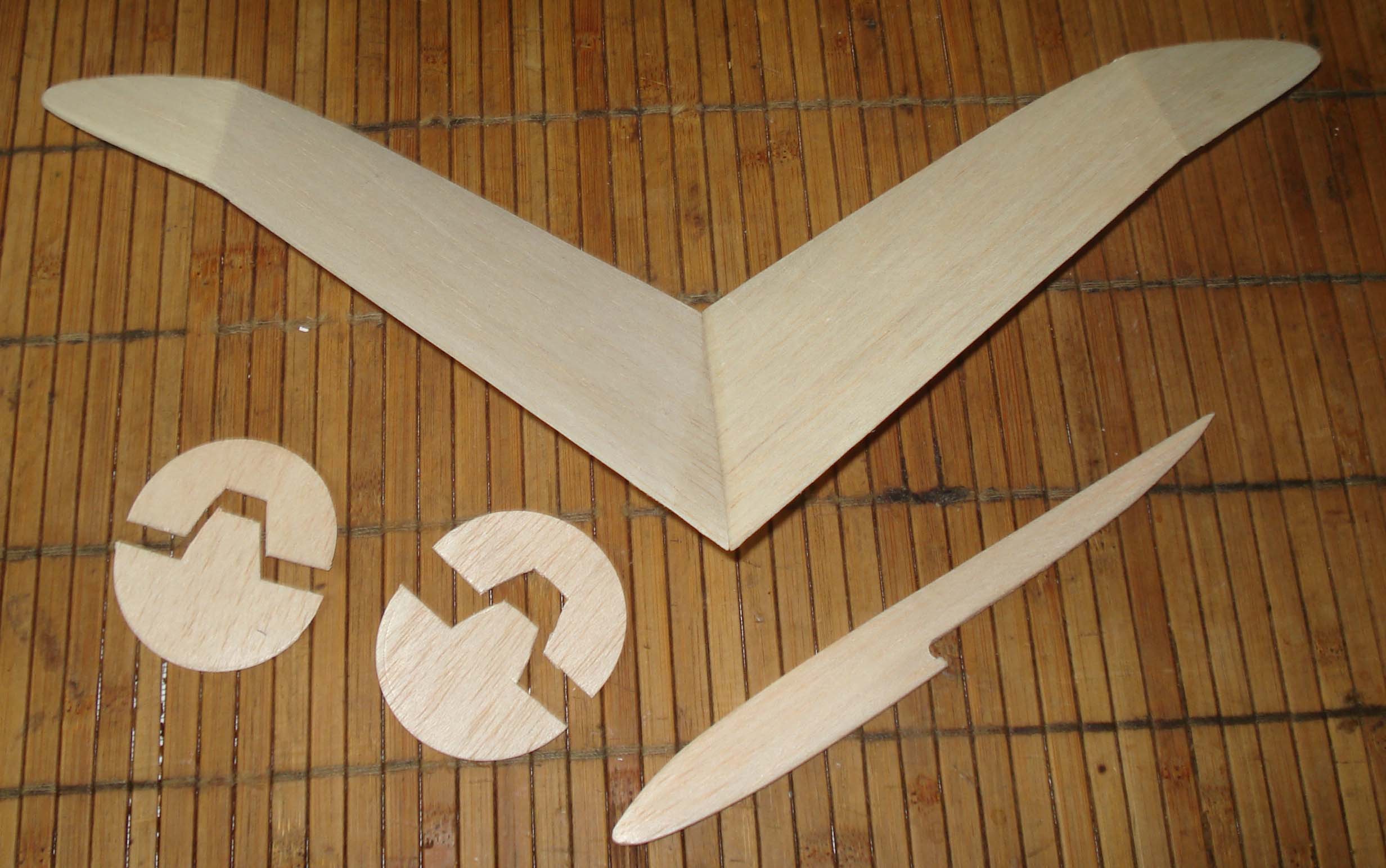

      Bitarna tillskurna till Spook 2:
Namn:		Spook 2 - 1.jpg
Visningar:	359
Storlek:		535,0 KB

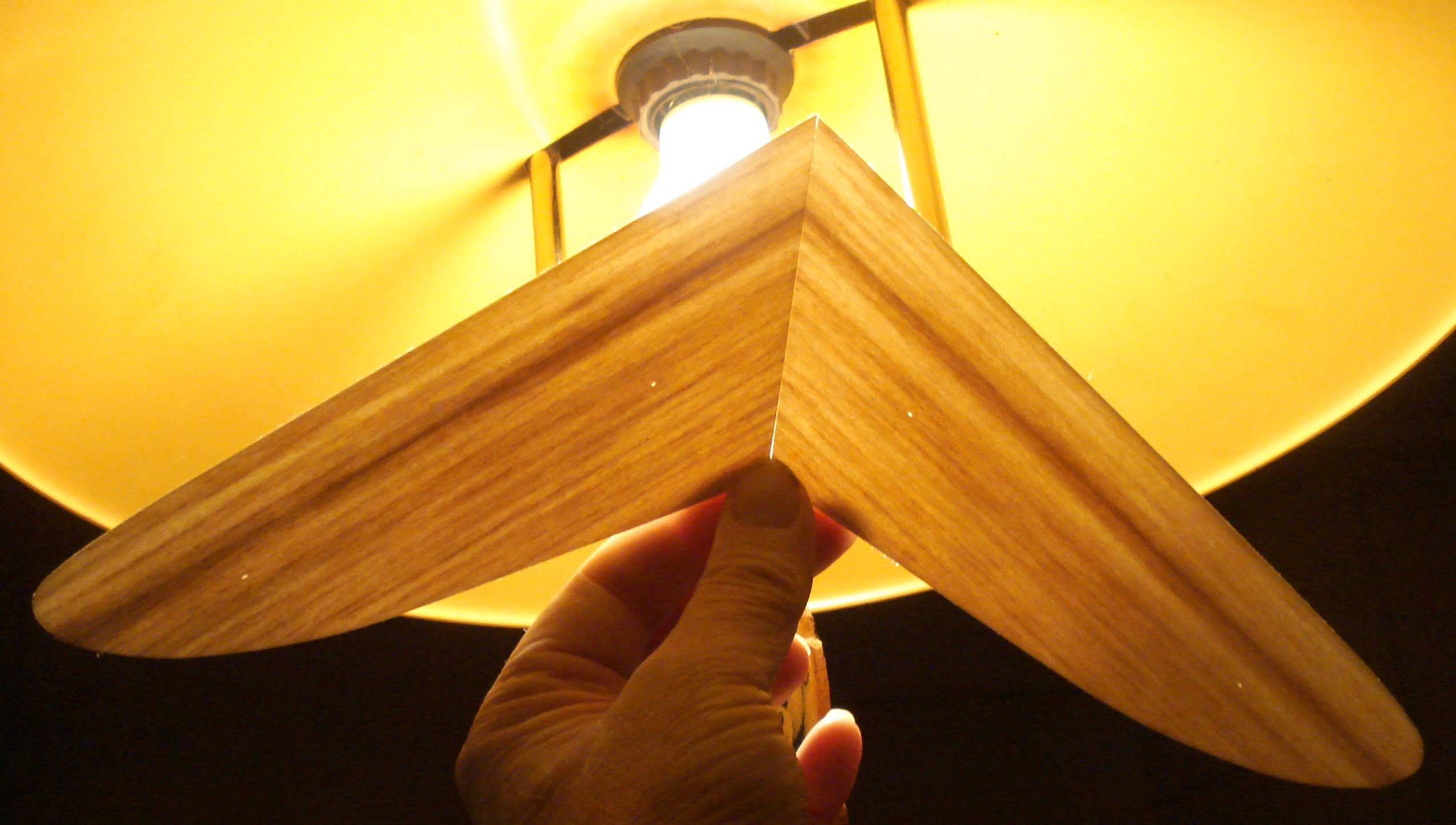

      Den här balsan är lätt...!
Namn:		Spook 2 - 2.jpg
Visningar:	368
Storlek:		278,3 KB

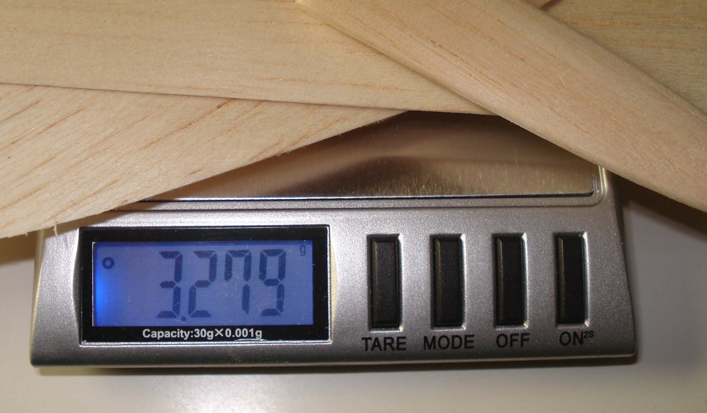

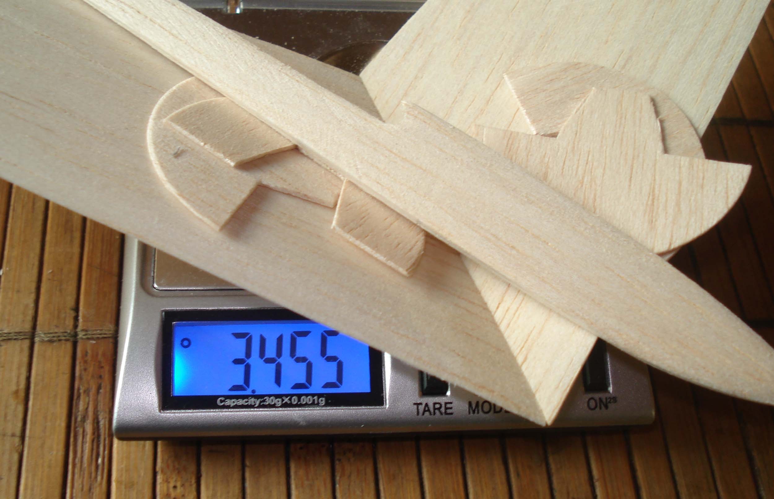

      Alla bitarna på vågen....bra utgångsläge...!
Namn:		Spook 2 - 5.jpg
Visningar:	367
Storlek:		359,4 KB

          Och än så länge ligger jag bra till i mitt "viktväkteri".....men av erfarenhet vet jag vad som nästan alltid händer i slutet av varje bygge......
Namn:		Spook 2 - 7.jpg
Visningar:	358
Storlek:		361,7 KB

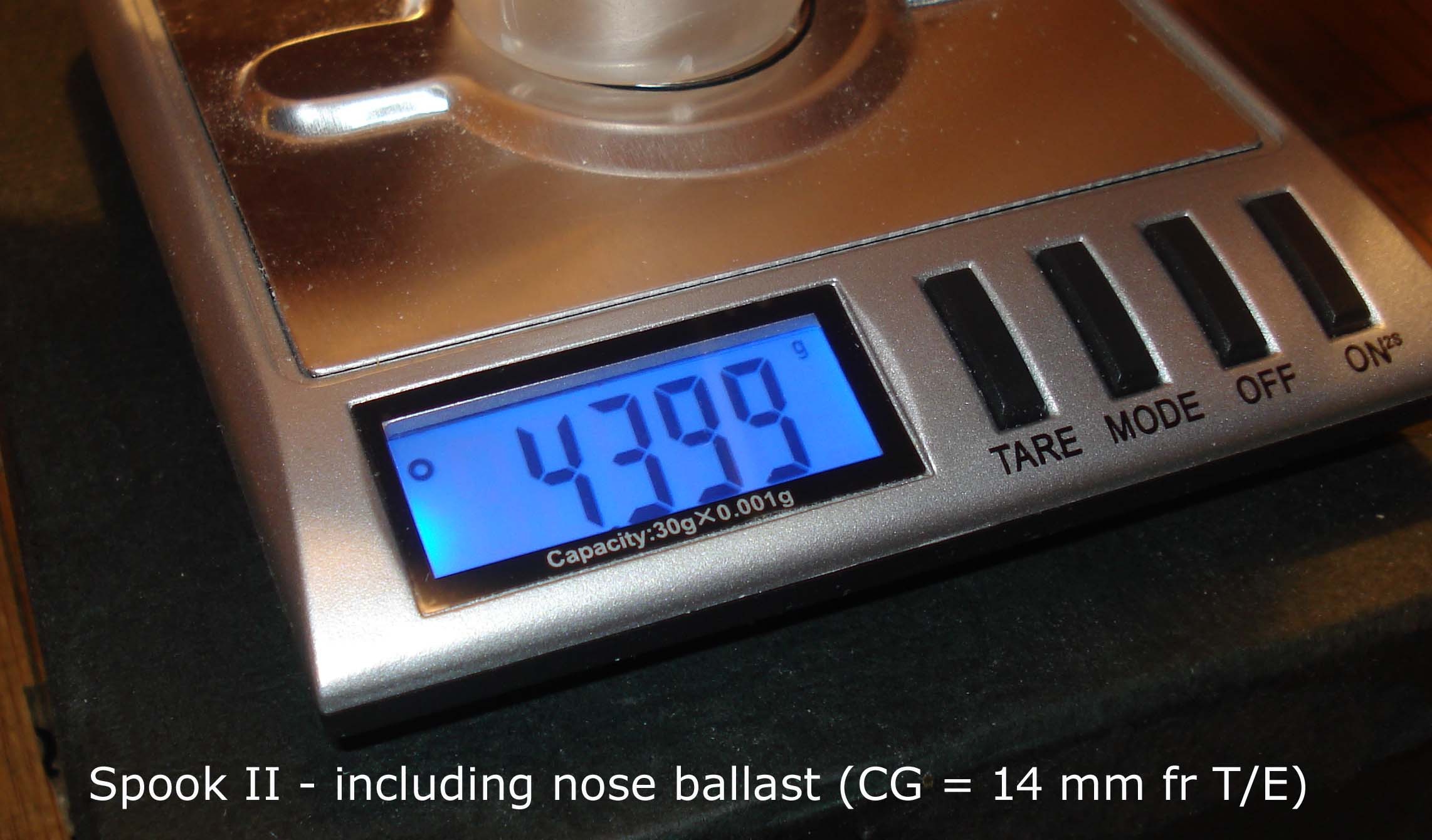

              Och, låg vingbelastning är en förutsättning för att ytterligare kunna "platta ut" dekalaget och flytta TP bakåt så mycket som möjligt, och därför har jag nu byggt "Spook 2", som faktiskt är hela 42% lättare än 1:an.
              1:an väger 7,6 g och 2:an väger bara 4,4 gram, trimmad och klar.

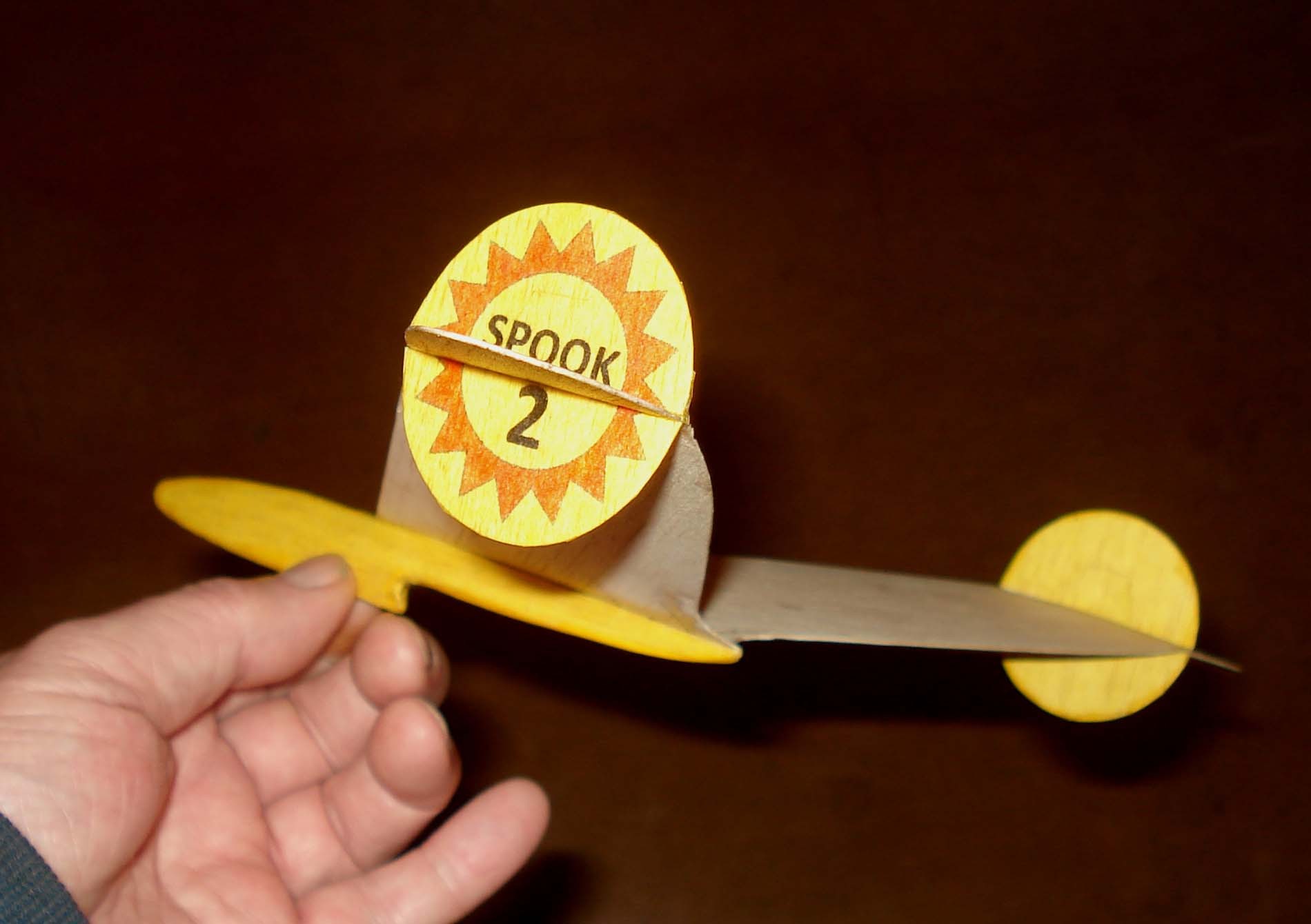

              Så här ser mitt andra försök ut:
Namn:		Spook 2 - 14 (dopad).jpg
Visningar:	338
Storlek:		309,9 KB
Namn:		Spook 2 - 15 (dopad).jpg
Visningar:	341
Storlek:		137,2 KB
              Och vikten blev avsevärt lägre, främst pga val av lättare balsa.
Namn:		Spook 2 - 16.jpg
Visningar:	329
Storlek:		316,1 KB
              Dekalaget är minskat till en betydligt mindre vinkel än Keil Kraft's instruktioner rekommenderar.
              Den blev så känslig att trimma att jag fick använda stumpar av tandpetare som nosvikt för att få TP rätt...!

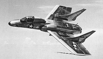

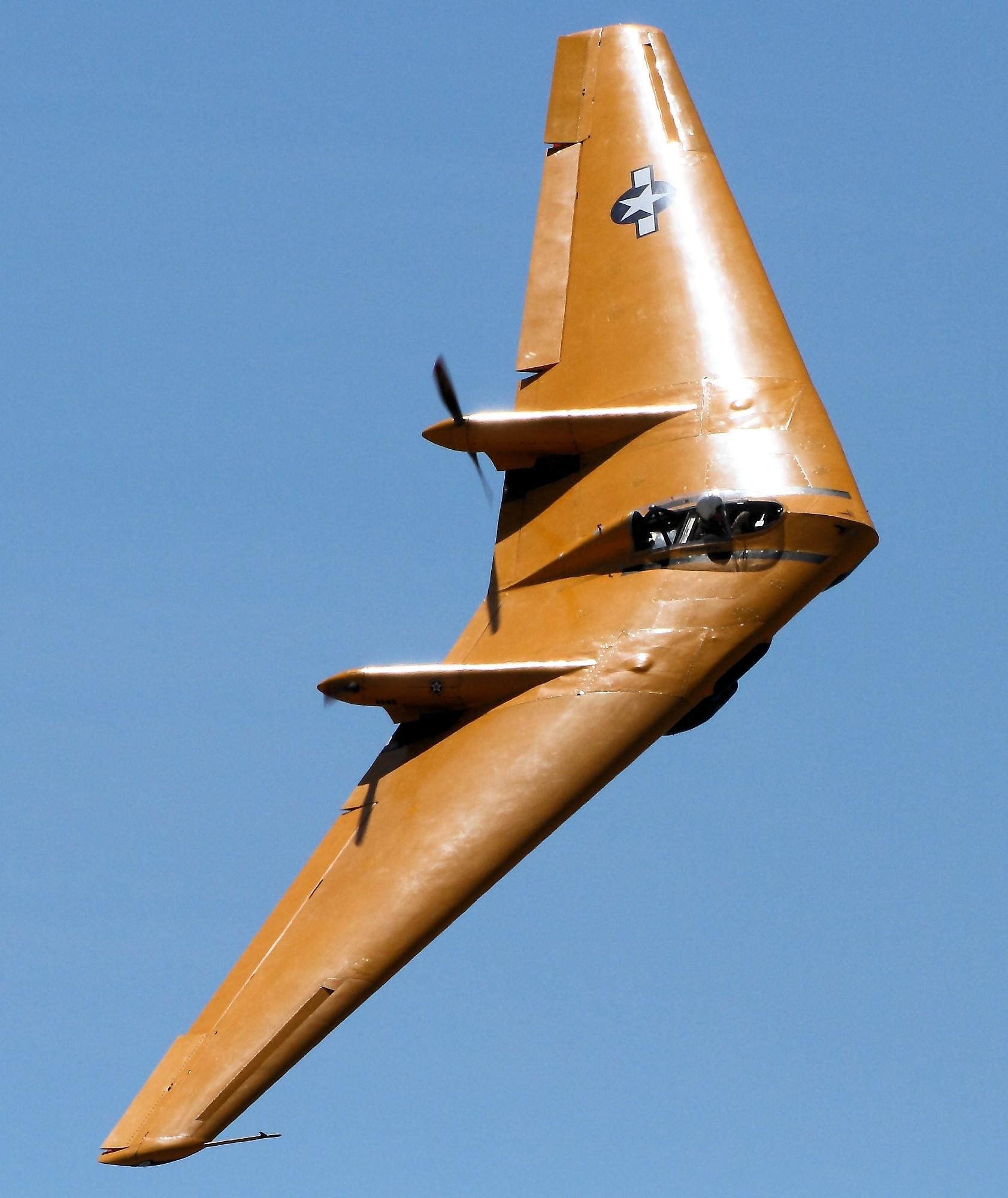

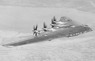

                  När Bill Dean konstruerade Spook på 40-talet, var "flygande vingar", eller "tailless aircraft" ett hett ämne, och enligt artikeln var han mycket riktigt inspirerad av Northrop's olika projekt på det temat under 40-talet.
                  Och Northrop var i sin tur influerade av de tyska Horten-vingarna som låg litet tidigare i historien.....
                  En Northropdesign från 40-talet.
Namn:		Northrop N9MB.jpg
Visningar:	340
Storlek:		422,6 KB
                  Och en till.....
Namn:		Northrop XB-35 .jpg
Visningar:	309
Storlek:		34,6 KB

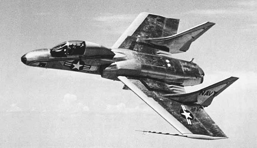

                  Och så får vi inte glömma Vought F7U Cutlass, som bygger på samma idéer....
Namn:		Vought F7U Cutlass.jpg
Visningar:	307
Storlek:		59,5 KB

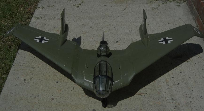

                  Och här är en tysk Horten-vinge.....
Namn:		Beta (Horten) flying wing.jpg
Visningar:	292
Storlek:		78,6 KB
