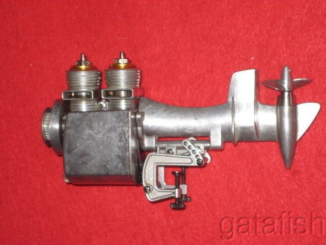

    Jag har en liten K&B Sea Fury utombordsmotor. Två avgasutblås, rätt ut. Är väl OK i sig, men motorn kommer att väsnas rejält. Inga problem det heller, om man inte kör båten nära en campingplats el dyl. Morgontrötta campare torde protestera. En ljuddämpare kanske dämpar (f'låt) klagolåten en aning. Men motorn är lite småknepig också, med de dubbla avgasutsläppen, trångt är det också med tanken som en "krage" runt motorn. Men men.....någon kanske har en idé om hur man kan åstadkomma en enkel ljuddämpare. Någon som har kommit på något?
    Sea Fury.....kanske den snyggaste av alla gamla glödstiftsutombordare.....!

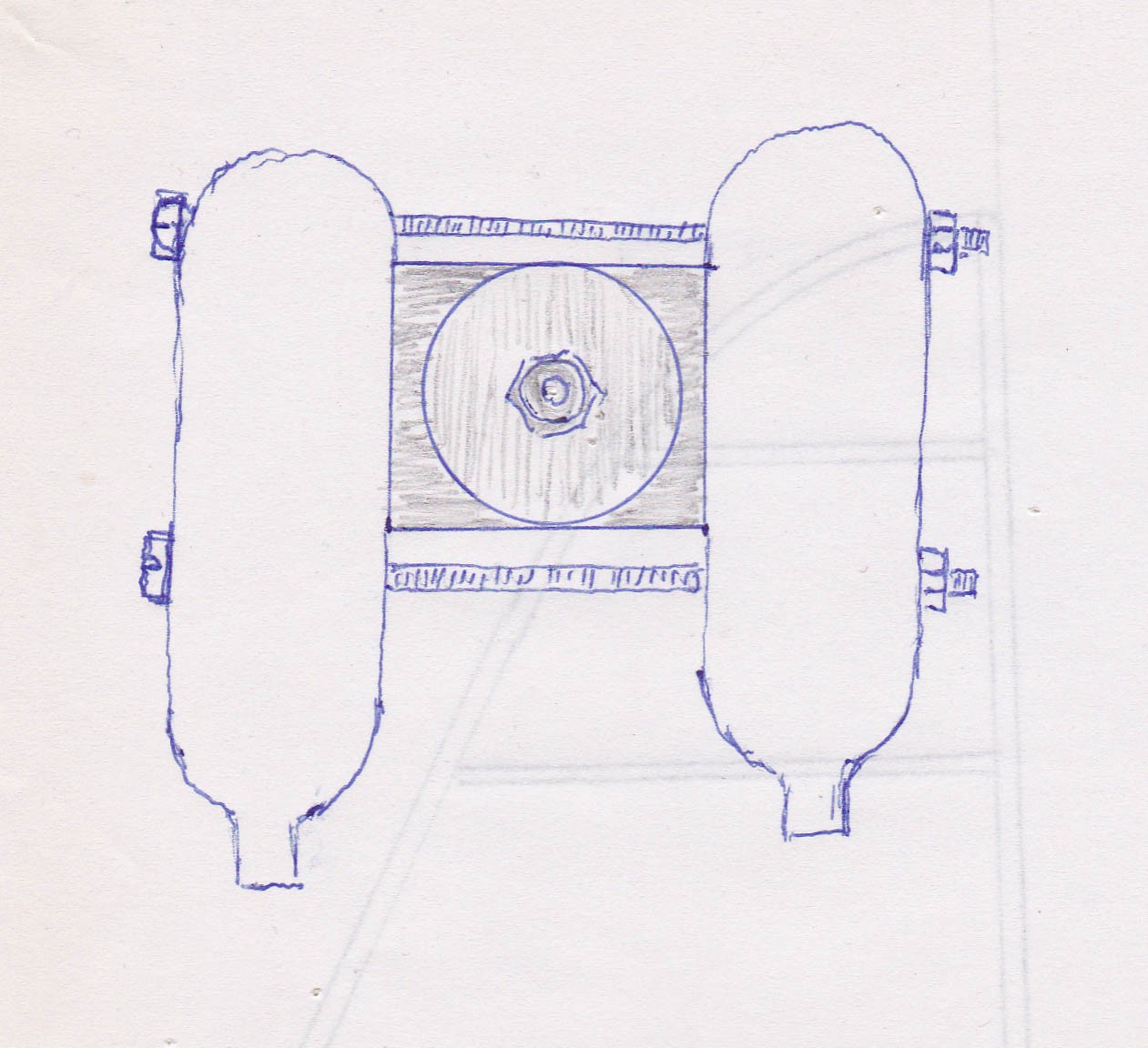

    Jag fick en idé, och här kommer en kluddig snabbskiss. Ingen stor konst, men förhoppningsvis begriplig.

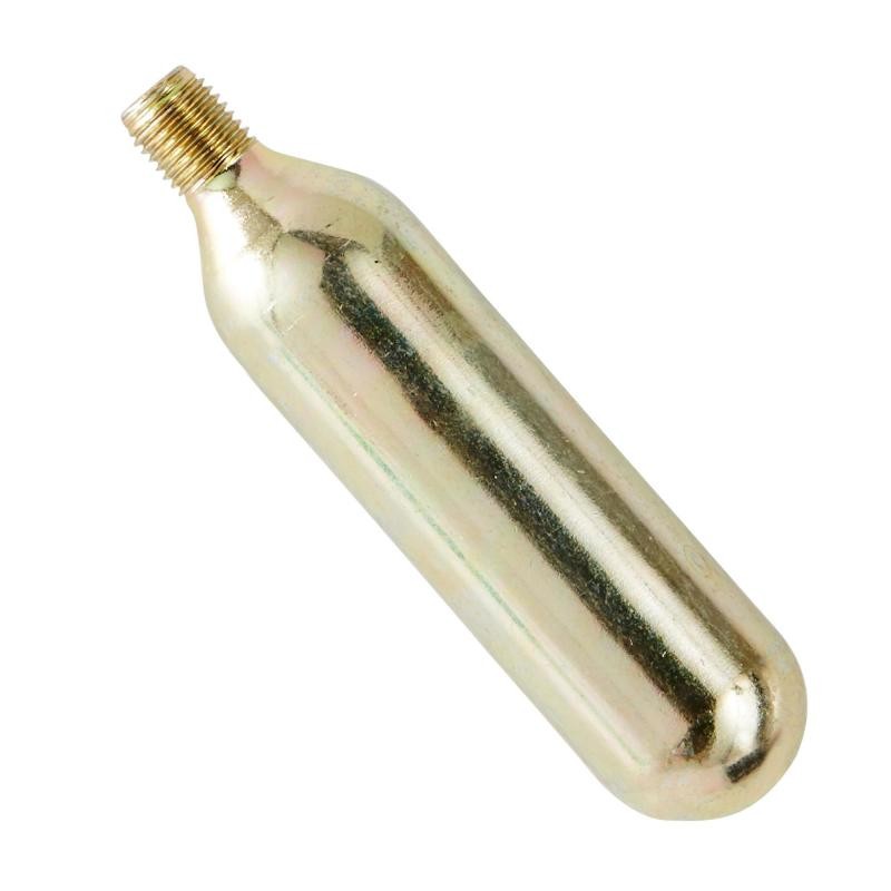

    Tanken är att använda två begagnade kolsyrepatroner som ljuddämpare, vilket inte torde kräva så värst mycket handpåläggning......några tag med en fil plus några borrhål....
    Dessa patroner ser ju nästan ut som riktiga ljuddämpare redan från början......

      Patronernas relativa tjockväggighet är mest till fördel, eftersom det blir enklare att fila till de plana anliggningsytorna, samt att bultarna kommer att tåla att dras åt utan att dämparna plattas till...
      Viktfaktorn är ju tämligen okritisk när det handlar om båtar (jfrt med flyg)....
    Har sökt på nätet, och hittat något som hag tror stämmer ganska bra med dun skiss. Det är patroner fyllda med dikväveoxid, givetvis vet jag inte trycket, men ändå. Torde vara gaanska enkelt att borra upp ett litet hål först. Det är också bra att patronerna har relativt tjocka väggar, ljudet dämpas bara bättre då. Kommer osökt att tänka på friskusen som i AoH skrev en artikel om att göra ljuddämpare av aluminiumbehållare för 35 mm film. Såg flimsigt ut, jag provade aldrig denna design-men djärvt var det. Kanske inte så smart, men djärvt. Men det var då det.

      I likhet med skatorna, spar jag på "allt som blänker", vilket innebar att jag i mina gömmor hittade 2 st tomma CO2-patroner, vilka jag härmed postar till dig...!

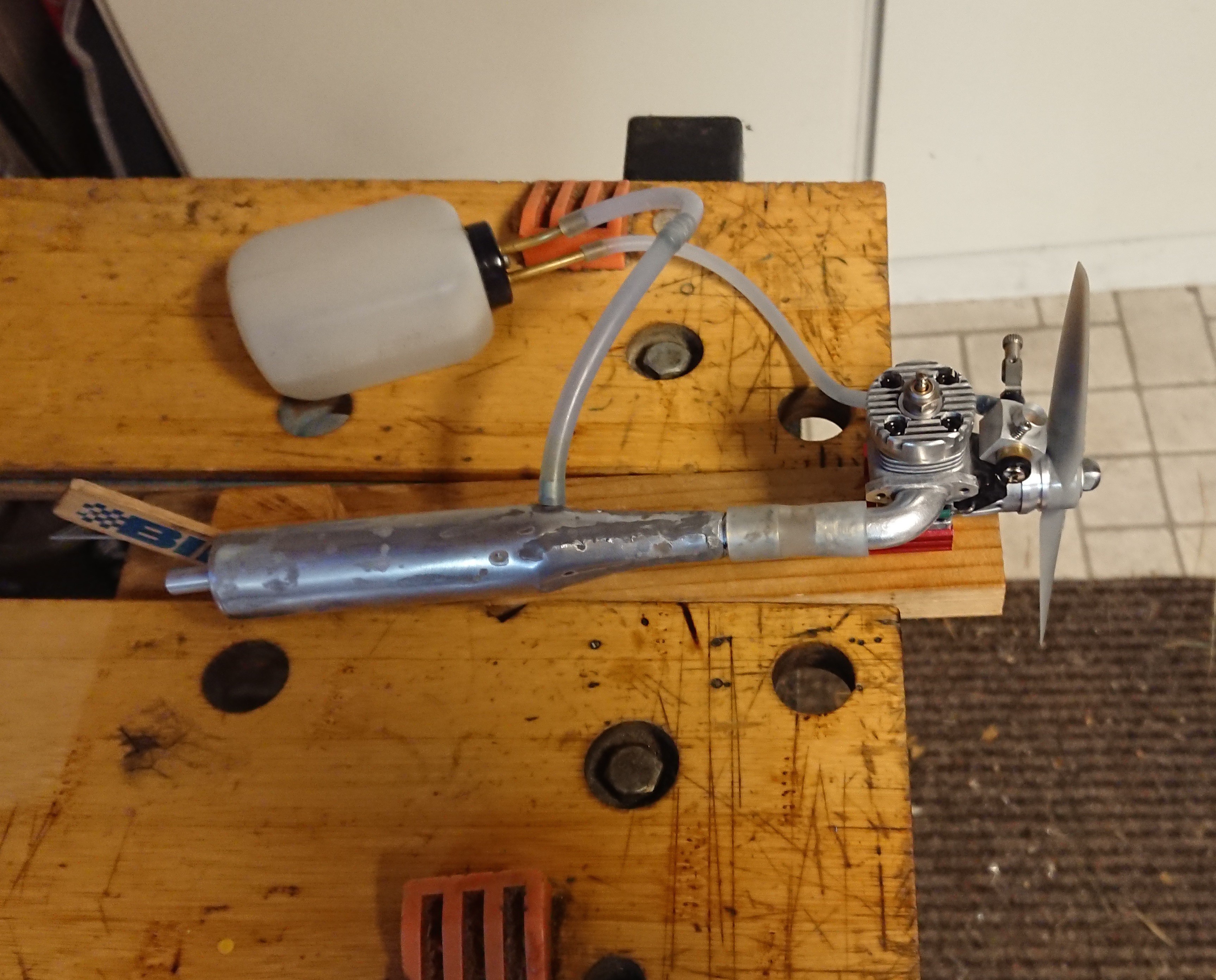

        Det var inte ifrån en tom Treo-tub då?
        Har för mig att det var med en sådan i en artikel till en Webra speedy (0.12) motor.
        Treo-tubar funkar annars bra, tunna väggar och det kan även lödas med "Lite-weld", det har jag själv provat:
Namn:		DIY muffler.jpg

          Annars finns nog dessa patroner på bl a Cervera.
            Cervera i all ära, men Bosses diversehandel verkar bättre. Patronerna från Bosse kom idag via posten, och de verkar mycket bra. Jag får förstås borra upp "utblåsen" och då så mycket det bara går- men Bosses förslag verkar klart "doable". Liksom vid allt borrande och filande hjälper det att tänka två (eller kanske rentav tre) gånger innan man borrar/filar, men det SKA gå.

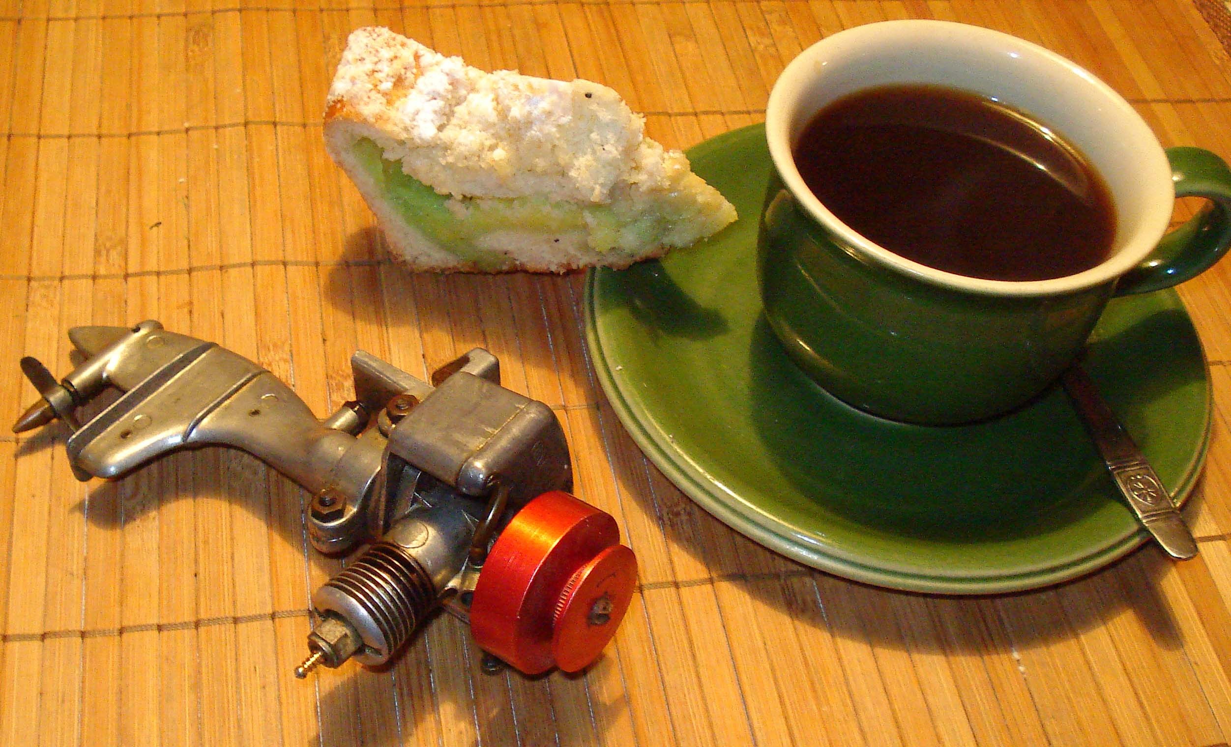

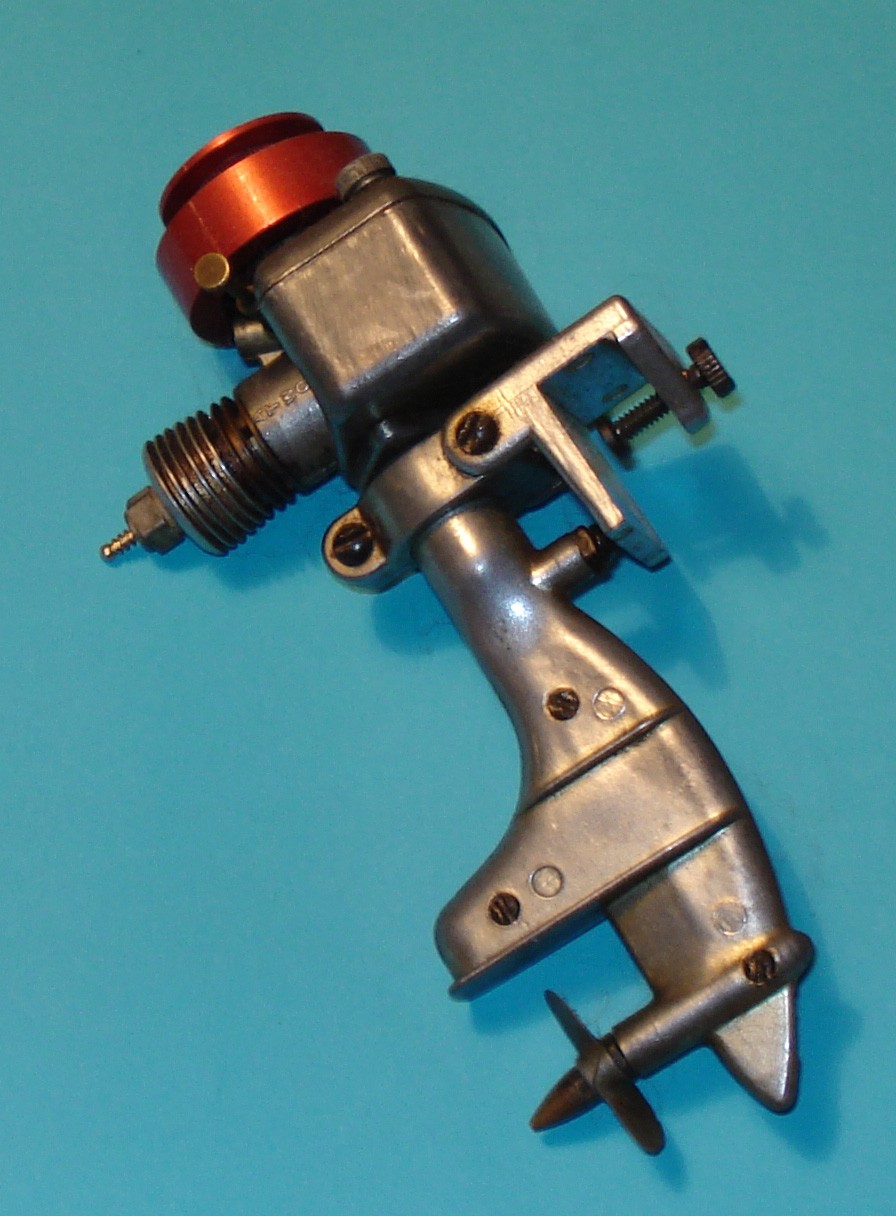

                    Visst har det genom åren funnits trevliga grejor inom modellvärlden, och inte minst de här små glödstifts-utombordarna.
                    Själv har jag en Wen-Mac/Atwood 0,8 cc utombordare liggande, och som jag hittills bara plockat fram och tittat på.....drivningen mellan motor och propeller sker via en "böjlig axel", dvs en lång fjäder, och innan jag kommit på ett sätt att byta ut den om den går sönder har jag tvekat inför att köra motorn över huvud taget. Fjädern ser onekligen en aaning bräcklig ut....
                    Så hittills har jag fegat ur, men vem vet...?....en dag kanske "beckbyxan" i mig vaknar, och motorn får återse sitt rätta element....med eller utan ljuddämpare....
                    Men, som "ögongodis" räcker den långt ändå.....

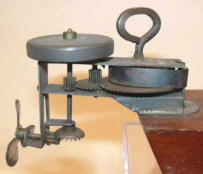

                    Men, vad sägs om denna charmiga tingest från "förr i världen"....?
                    (Hittade bilden på nätet)
                    Visst är den underbar i sin enkelhet.....och hela funktionen är åskådliggjord eftersom ingenting är inbyggt.....
                    Gillar skarpt...!!!
