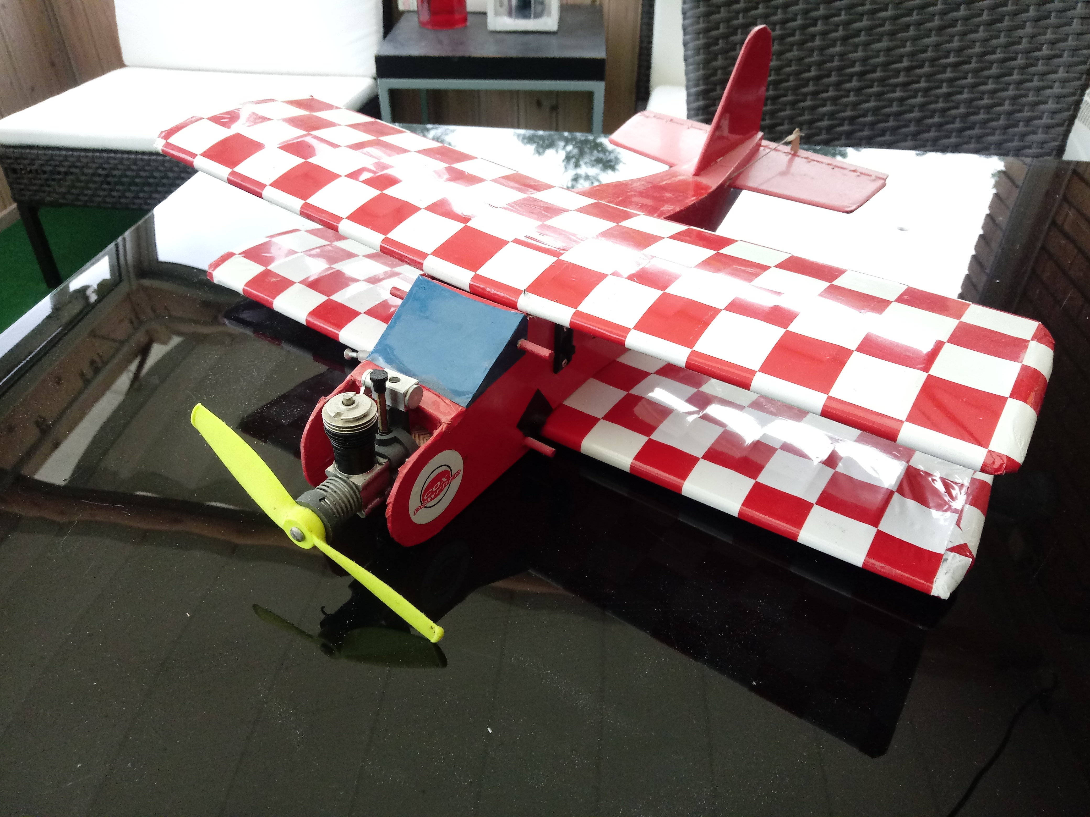

    Jag ska ta bort en Cox-motor från ett plan som kommer elektrifieras. Jag tror inte jag kommer använda motorn på många år, men vill att den ska kunna användas någon gång i framtiden när/om lusten att flyga metanol återkommer. Motorn är senast körd med någon färdigköpt bränsleblandning men jag kommer inte ihåg några detaljer såsom fabrikat, oljetyp eller liknande. Den går att dra runt för hand, men den löper inte lika lätt som när den var ny.
    Hur rekommenderar ni att jag behandlar/konserverar motorn för att den ska kunna må bra även i framtiden?
    /Stefan
Namn:		20200710_135358.jpg
Visningar:	626
Storlek:		1,63 MB
