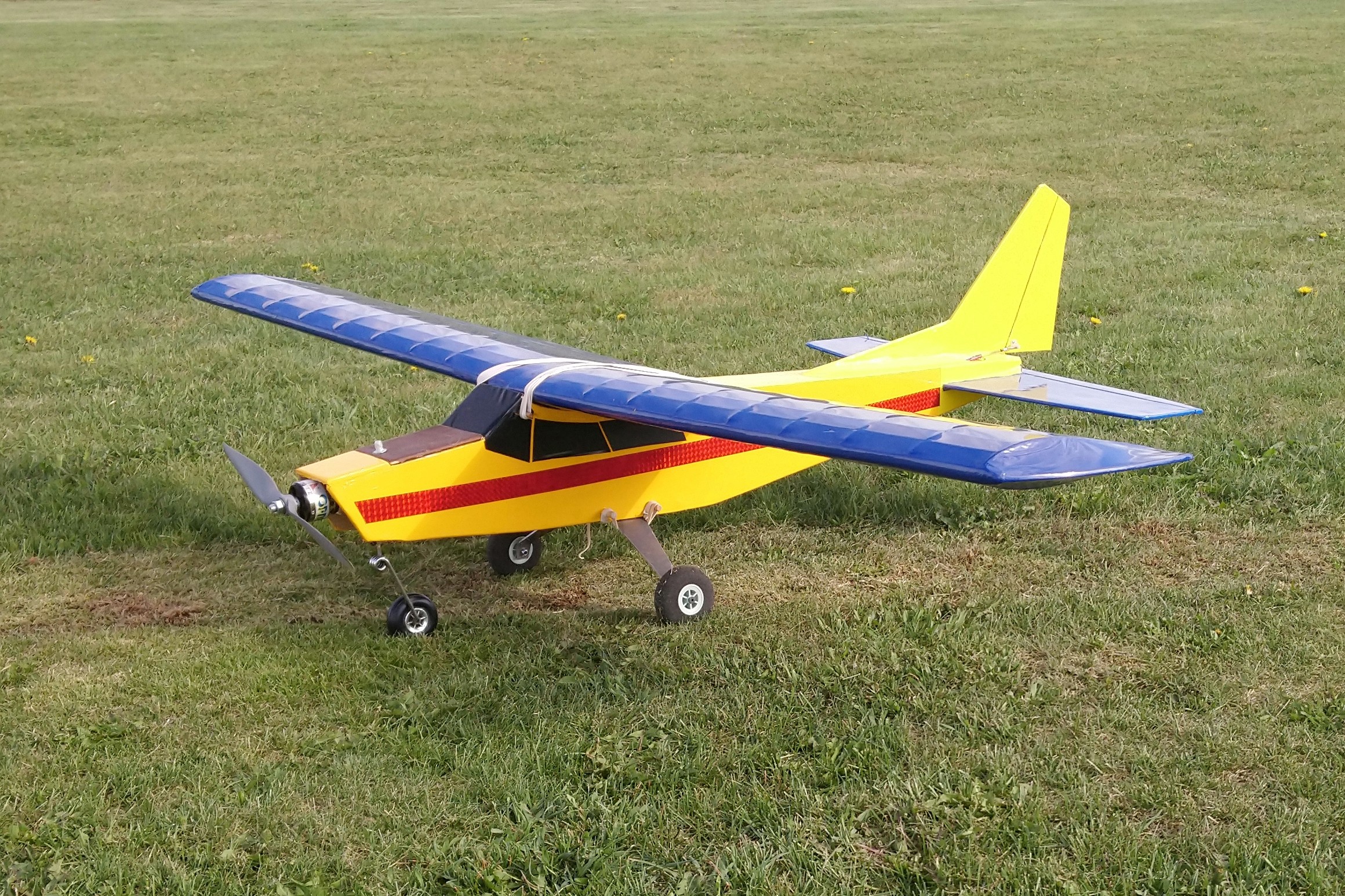

        Hej, jag har elkonverterat Gårdstads föregångare SK-78. Fick den på köpet när jag köpte en vinge. Den har flugit med .40:a glödstiftare så den väger flygklar 2,2 kg. Inser att jag inte har några bra bilder på installationen. Som bilden visar byggde jag ett motorfäste framför för att få fram motorn tillräckligt långt. Sk78 har ju lite annat utseende i nosen. Din Sk2000 ser ju ut att kunna få plats med batteriet bakom motorn.
Namn:		undersida.jpg
Visningar:	451
Storlek:		72,5 KB
        Men hur gjorde jag då?
        Förutom motorfästet fick jag såga/skära/fila upp ett hål i främre vingspantet längst ner så att mitt batteri kunde få plats. Fartreglaget satte jag högt upp på ena sidoväggen med dubbelhäftande tejp, det finns ändå tillräckligt med plats för att får ner batteriet bredvid. När jag ansluter gör jag det oftast efter att acken lagts på plats, men ibland också före.

        Min 2,2 kg tunga SK-78 Startar med ca 10 meter rullsträcka och loopar 3-4 ggr på varandra utan problem med 4s 4000 ack och ca 35-40 Ampere, det blir någonstans 220 watt/kg som jämförelse. i mitt fall är det motorn som går nära sin max.kapacitet.

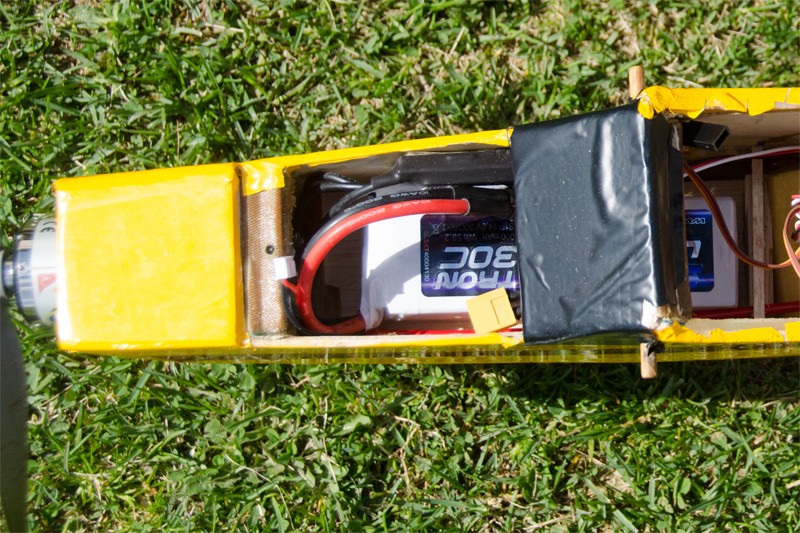

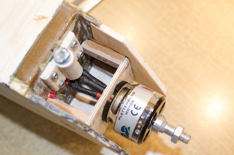

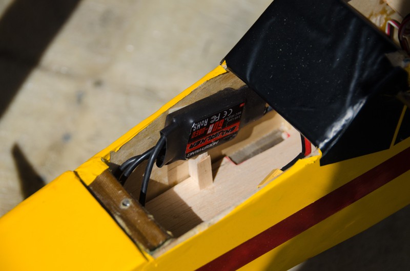

          Tog en promenad ut till modellflygklubben och knäppte ett par bilder på installationen i min SK78:a. Som synes på bilderna är utrymmet för acken mycket kortare än i SK2000, så motorn monterades på ett extra motorfäste framför det som i original är motorspant för en glödstiftare
          Min drivlina:
          Motor Plettenberg Orbit 10-22
          Propeller APC-E 11x7"
          Fartreglage Hobbywing Skywalker 60 Amp
          Ack Xtron 4000 4s 4000mAh
          Som tidigare skrivet drar motorn ca 35-39 Ampere med fulladdad ack. Det och 4 celler är nog "i taket" för vad motorn är byggd för.
          Grejorna sitter även i min Poison, men då med en 3x 3300 ack i stället
