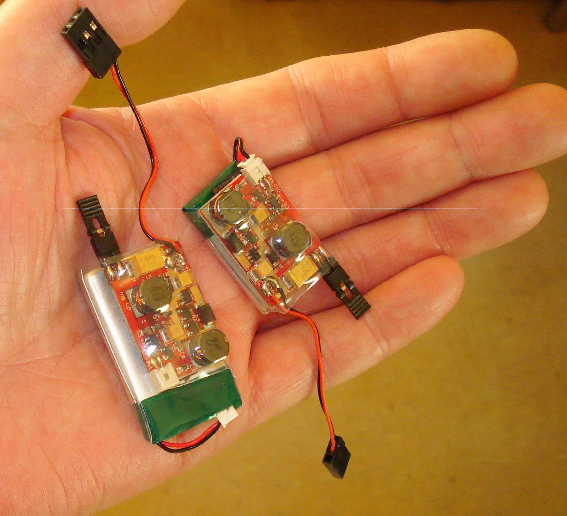

        Javisst kan man bygga ihop något själv, men det är ju precis det som smart-lipon gör och lite till.

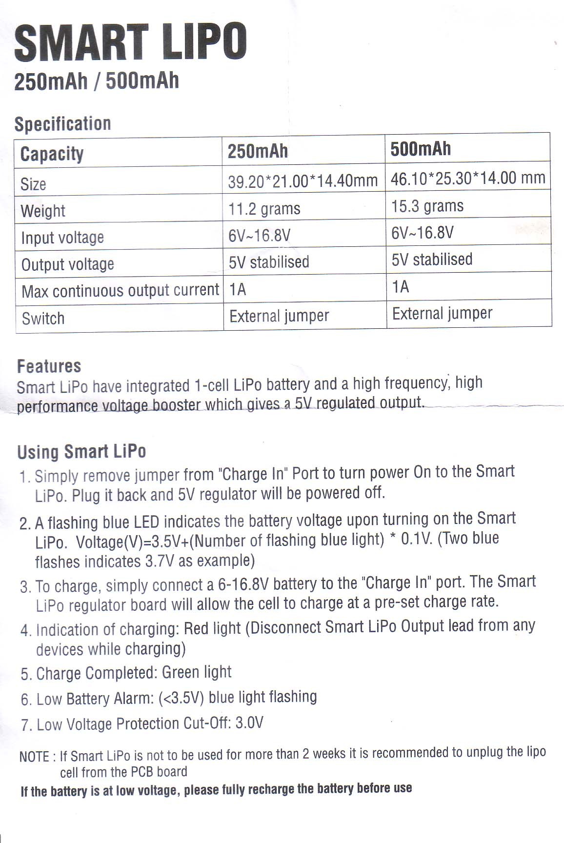

        Det en 1S lipo som boostas upp och regleras till 5V, men sedan så har de också inkluderat en indikation på själva batteriets spänning (antal blinkningar vid start) plus att den också har en inbyggd laddningskrets för batteriet (drivs med 12V).

              Så här ser - eller såg de ut......användbara grejor för småflyget.....

                Om man klarar sig med 5 V/500 mA så köper man elektroniken för att höja spänningen ifrån 4,2 V för ca: 20 kr i Sverige + frakt - lite beroende på var man handlar givetvis.

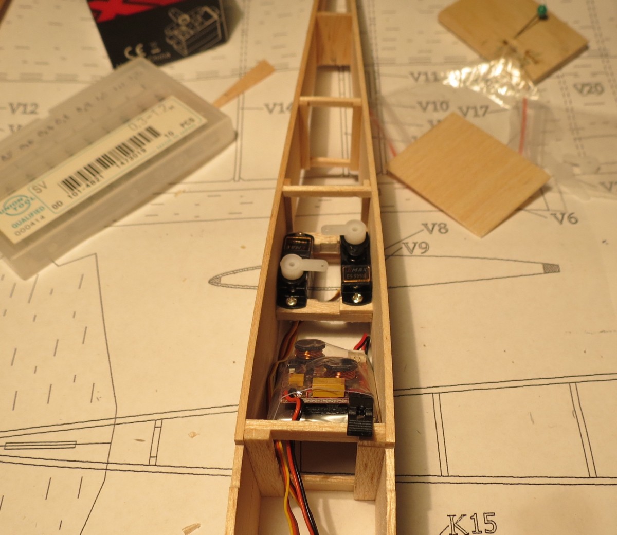

                  Jag gjort lite plats för servona och batteriet nu och det skall nog inte vara några större problem faktiskt. Har skiftad servona lite i höjdled för att undvika kollisioner mellan de två servoarmarna. Smart Lipon får då plats bakom vingen och den lilla bygeln, som agerar som av/på stängningsknapp, kan då sticka upp behändigt genom en lucka eller ligga precis under luckan. Får göra klart lite mera i fronten också innan jag vet mera exakt var batteriet behöver sitta för det skall att balansera bra.

                      Ja vikten på smart lipon är låg, bara 15g, och det är ju det jag är ute efter.
                      Motorn väger ca 25g så jag tror nog att batteriet kan bli ganska så lagom i vikt. Skulle det inte räcka så är det ju lätt gjort att köra med ett tyngre batteri...

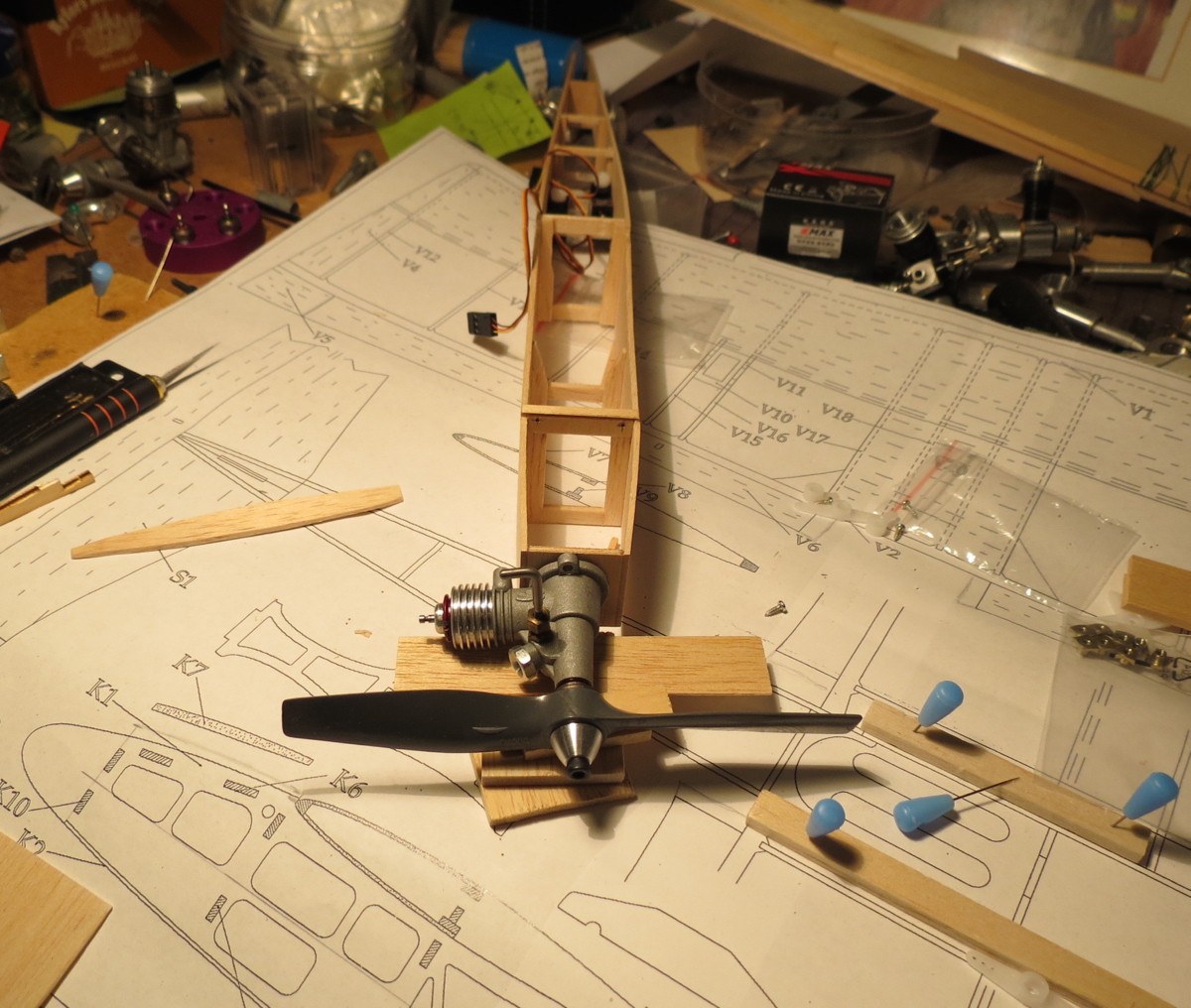

                      På den vanliga Zippen så körde jag först med rak balsa-stav till höjdrodret, men jag fick problem med vibrationer och gick sedan över till traditionella störstänger i plast som löper i ett plast rör. Till denna modellen så har jag nog tänkt att prova med pianotråd i plast rör, siktar på 0.5mm pianotråd, tror inte att det behövs mer än så.

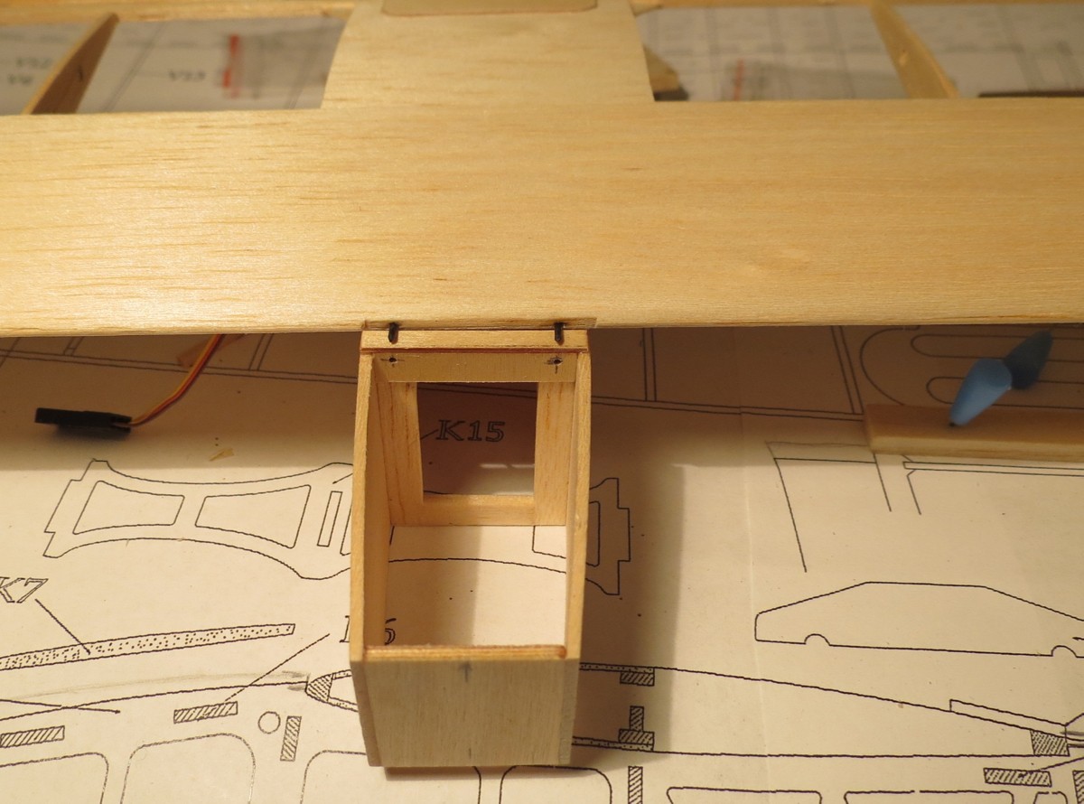

                      Vingen blir fast monterad istället för gummiband, så gjorde jag även på den större modellen och det har funkat bra (tar aldrig av vingen). Två kolfiber stavar i framkanten går in i ett spant (förstärkt med plywood på bägge sidor). Gjorde borrningen av hålen innan jag klämde ihop nosen mot brandväggen, men det var nog så svårt att komma åt med en dremmel där ändå...
                      Brandväggen blir lite högre än en ren nedskalning, då kan jag få plats med motorn monterad horisontellt, tycker att det blir enklast när det är utblås bak på motorn.

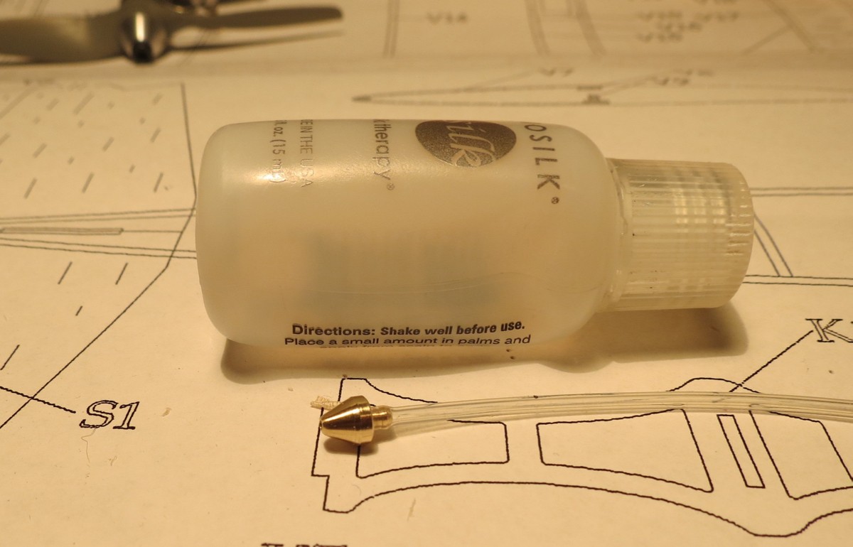

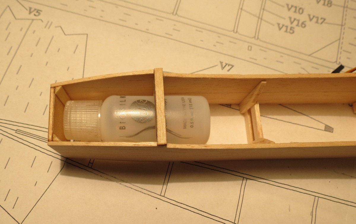

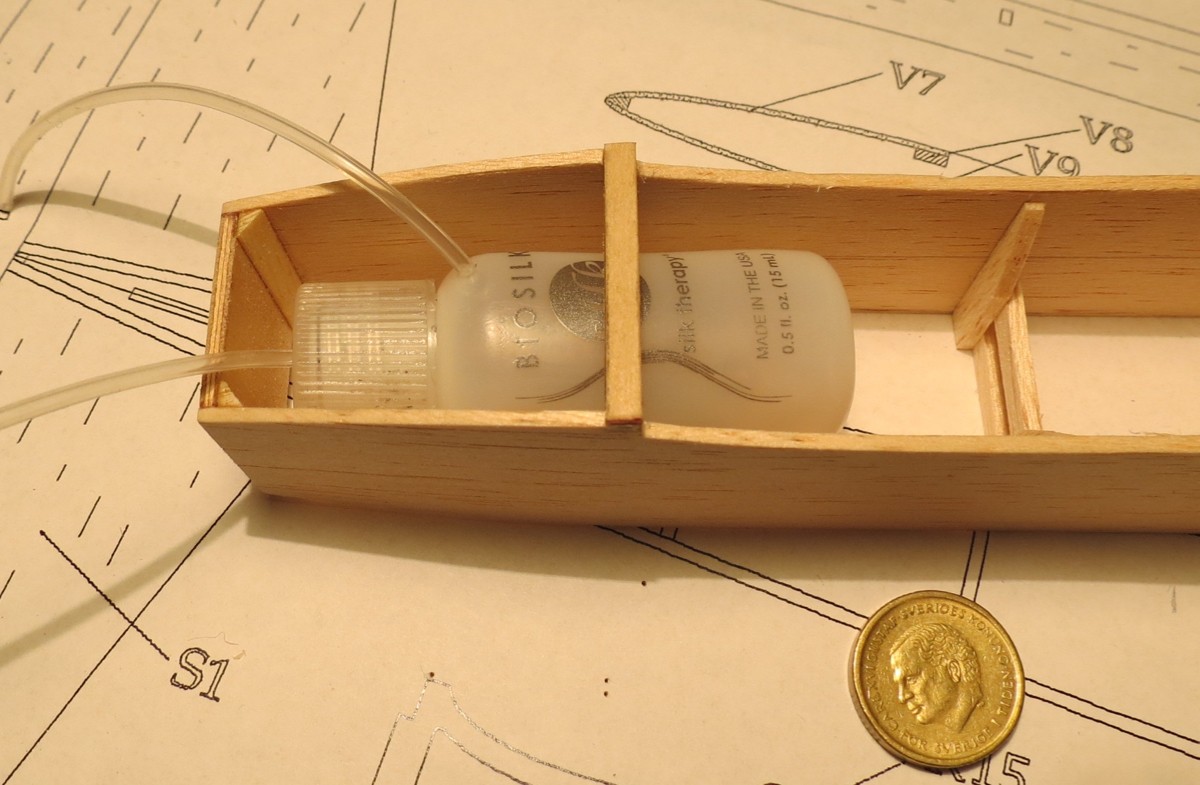

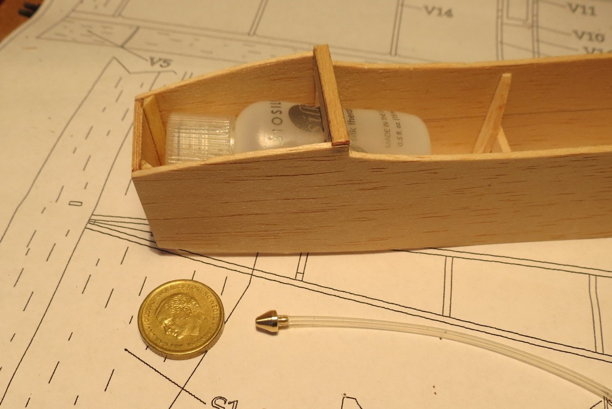

                            Jag körde fast lite med bygget av nosen, skulle förstärka upp lite mera men behöver bestämma mig för vad det skall vara för bränsletank innan jag bygger vidare...
                            Enklast vore nog att köra med ballongtank men jag har varit lite inställd på att bygga allt som "vanligt" fast mycket mindre. Det blir då en RC förgasare och ljuddämpare med tryckmatning till tanken. Tankens storlek brukar jag ha på ca 1oz (28.4 ml) för en 0.8-1.0cc motor, på lite större modeller. Så i detta fallet med 0.020 motor så är det ju ca 0.33cc och då borde det vara lagom med ca 10ml bränsletank. Det har jag inte lyckats hitta någon lämplig behållare för ännu men jag hittade en 15ml flaska bland frugans grejor i badrummet och den kan jag nog klämma in (har värmt med en varmluftspistol för att få den lite oval).
                            Jag har nu svarvat till en liten "klunk" i mässing och hade en tillräckligt klen siliconslang ifrån andra byggen, så detta kan nog funka:

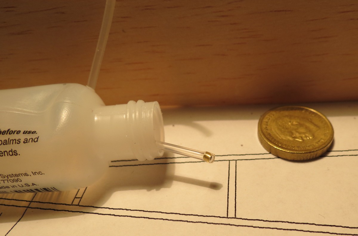

                                Tycker inte att storleken framgår riktigt i de tidigare bilderna, så jag testar att ta med en tio krona som jämförelse:
Namn:		IMG_0383.jpg
Visningar:	366
Storlek:		152,0 KB

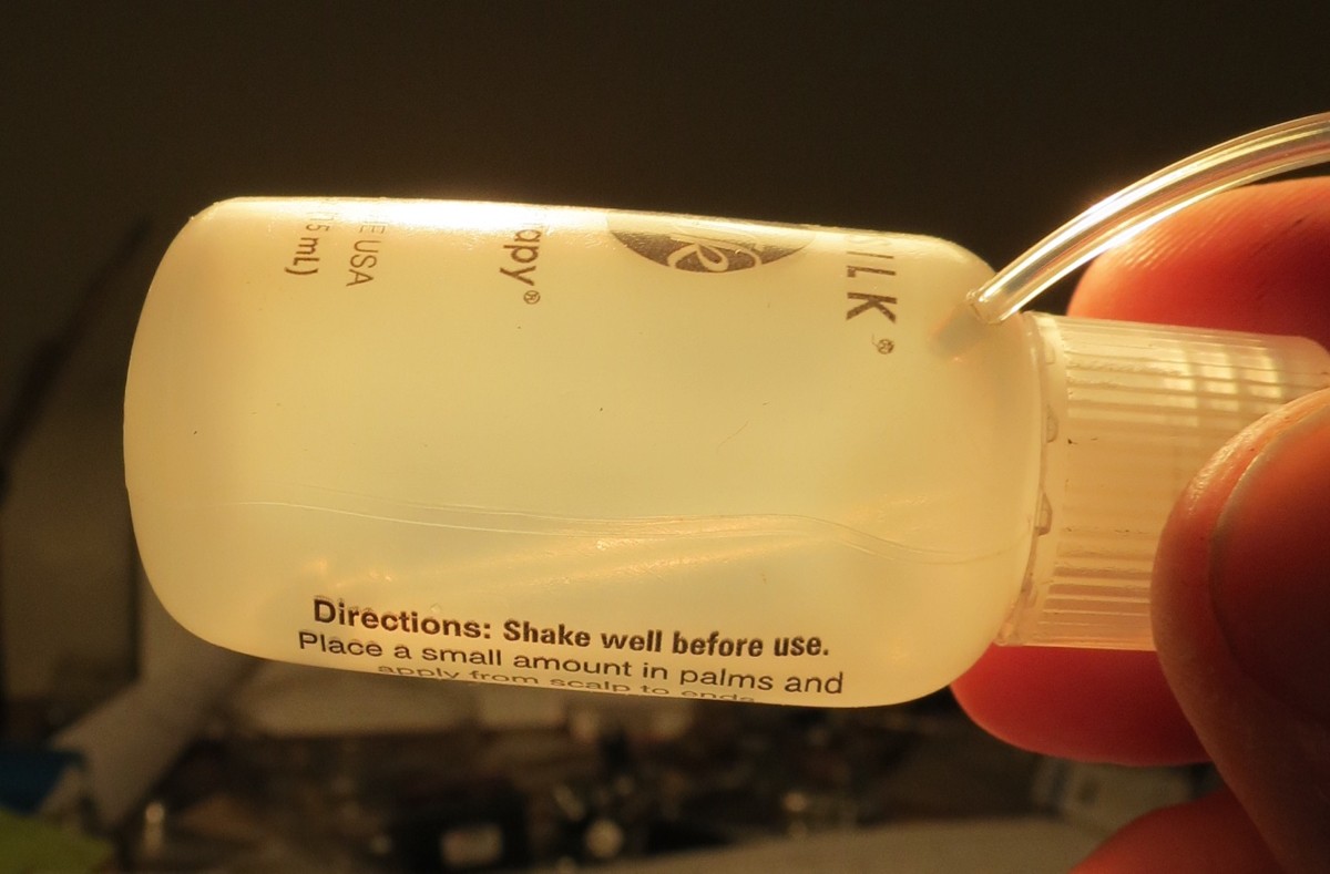

                                Jag har gjort genomföringar i "tanken" nu, gör ungefär som jag brukar fast allting blir i mycket mindre skala och det gäller att ha en bra pincett till hands. Hålen i tanken och locket görs med en varm tråd, i detta fallet en pianotråd på 1.5mm. Genom att smälta fram ett hål så får man runda fina kanter och inga sprickor som det riskerar att bli om man borrar. Slangen för tryckmatningen får också en liten rörstump på insidan som stop (så att man inte av misstag rycker ut den helt). Klunken ser ut att röra sig fint, vet inte om det syns i bilden, det var lite svårt att få till bra ljus för detta...
