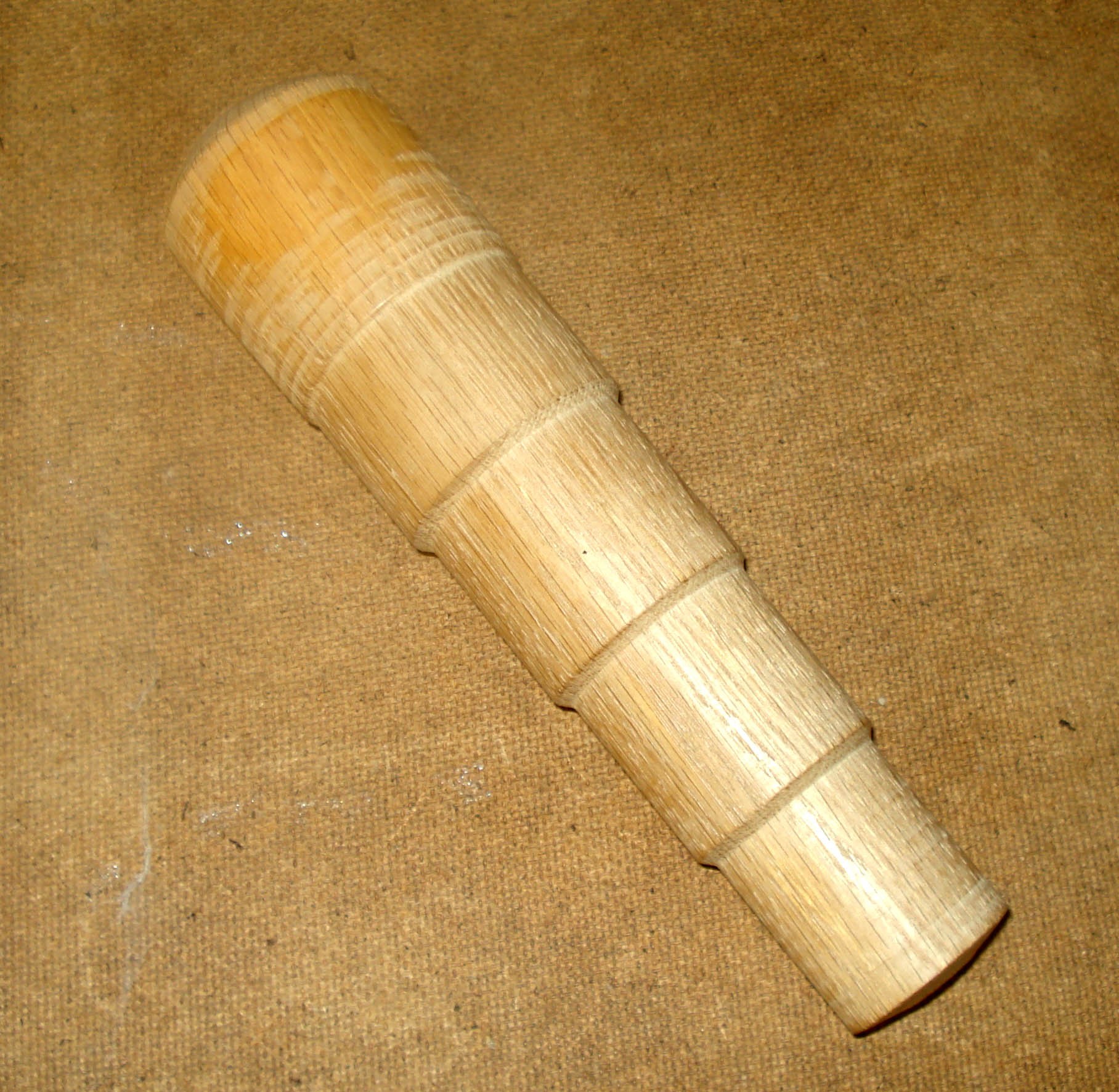

    Denna "dorn" av ek, fick jag av en klubbkompis. Diametrarna är 40, 45, 50 och 55 mm.
    Man kan använda i stort sett allt som är runt till dorn, så detta är ett "lyxredskap"...

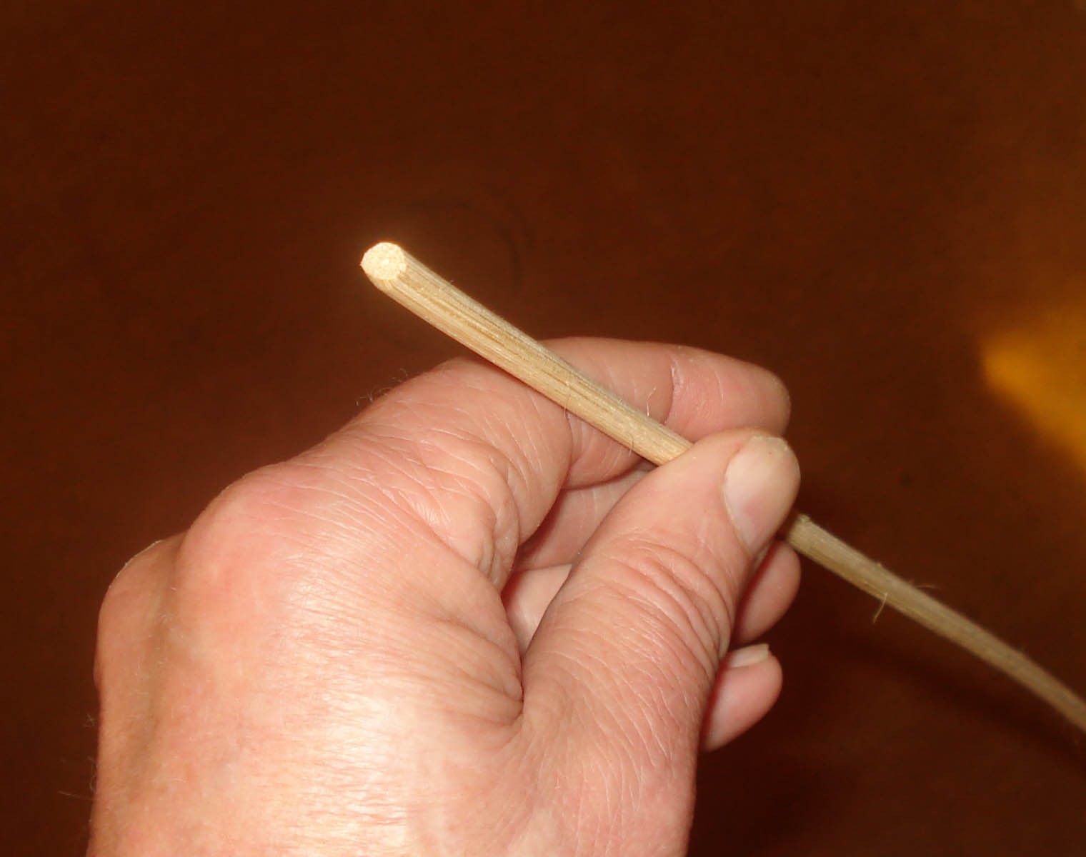

    Rotting är segt, och mycket lätt, tack vare att stjälken är fylld av längsgående luftkanaler.
    Det är inte förvånande att rotting var ett vanligt material inom modellflyget innan balsan började användas.

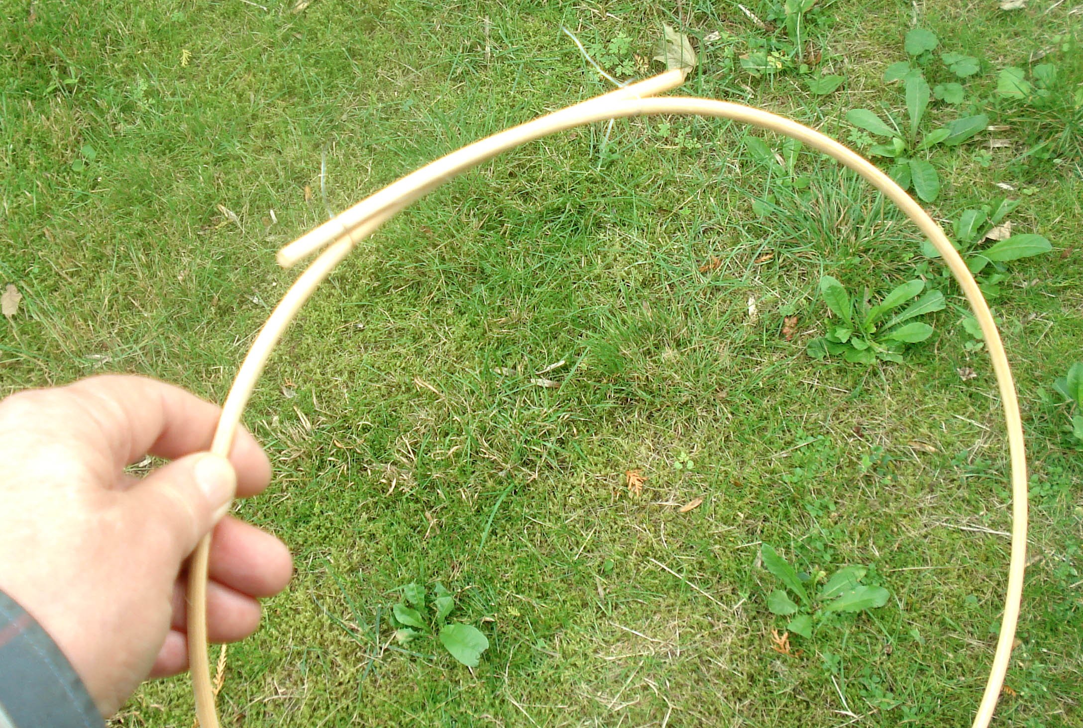

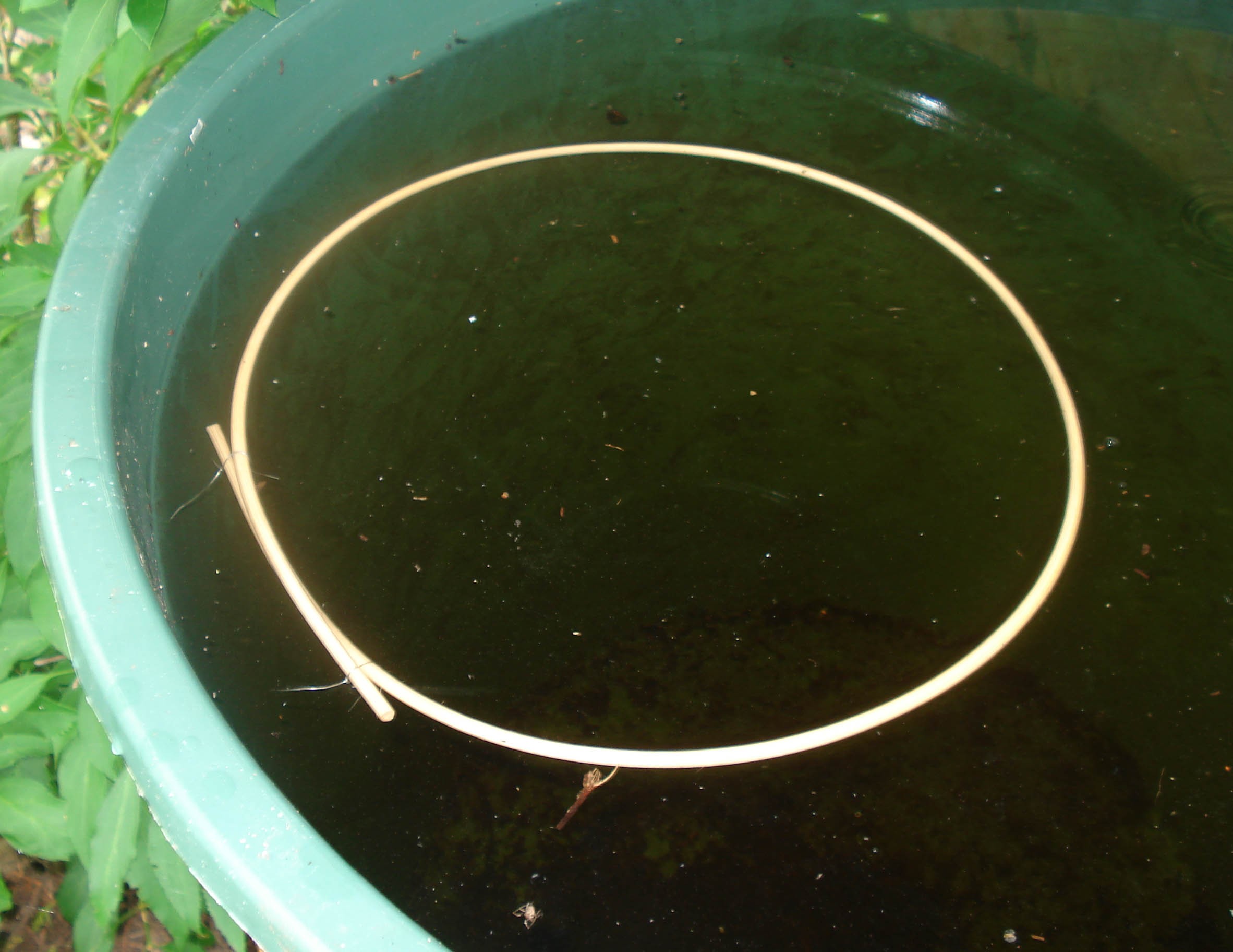

    En "stjälk" böjdes till litet kompaktare form, och fick sedan ligga två dagar i regnvattentunnan.

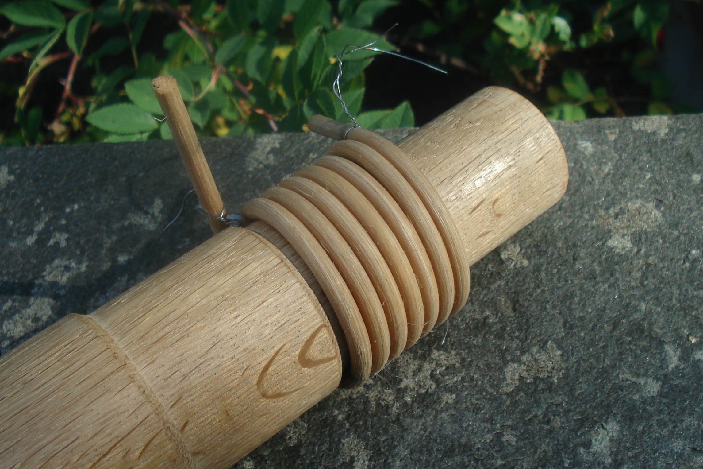

    Efter blötläggningen var det lätt att linda rottingen kring dornen.
    Ändarna surras fast med ståltråd, så att inget kan krypa.

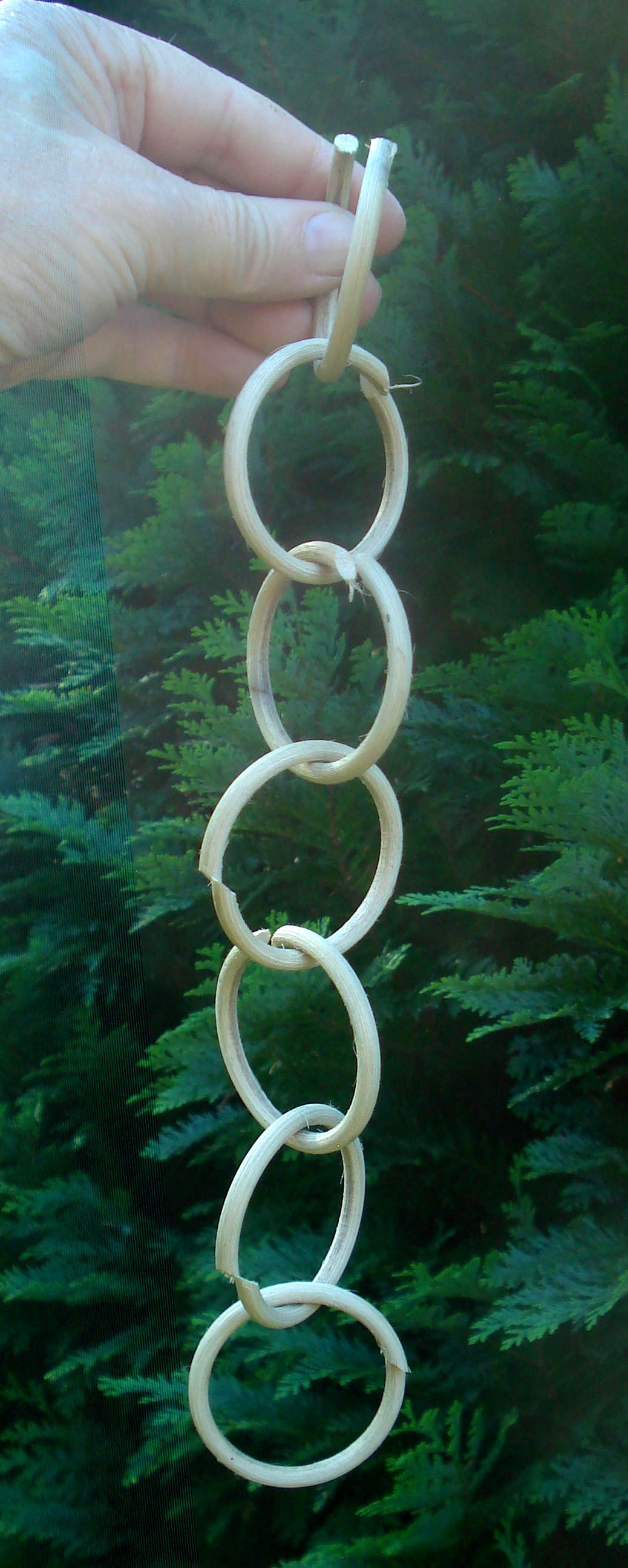

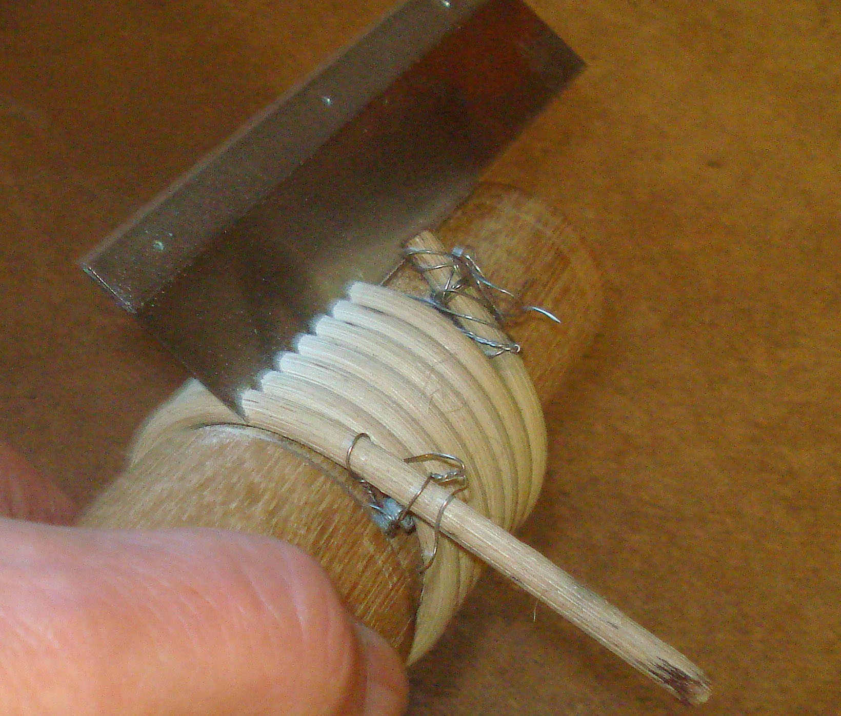

    Nu är allt torrt och formstabilt, och det är dags att såga ett vinklat snitt genom alltsammans.
Namn:		Rot 07.jpg
Visningar:	393
Storlek:		464,1 KB

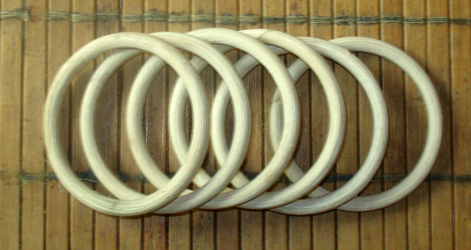

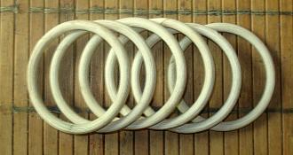

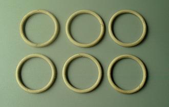

    Resutatet blir ett antal "ringar".
Namn:		Rot 09.jpg
Visningar:	392
Storlek:		381,1 KB

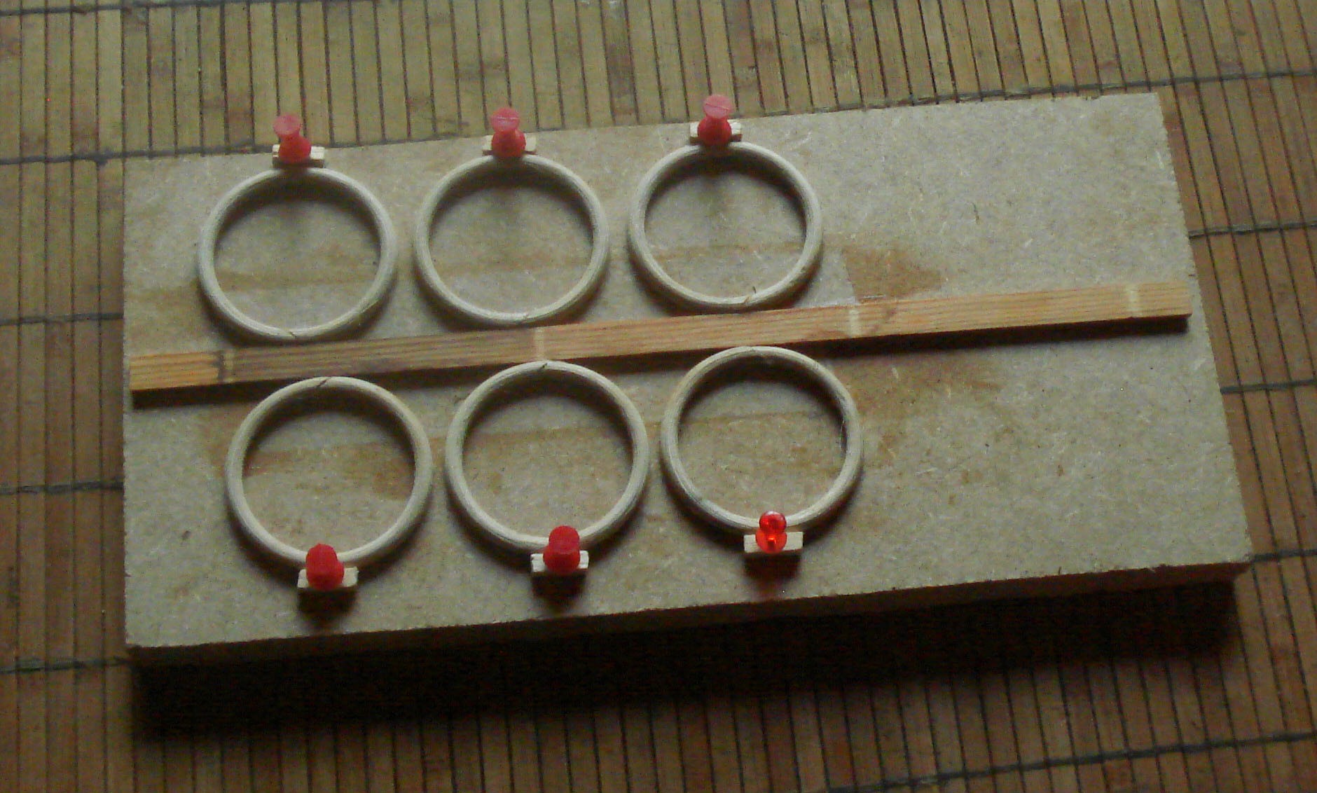

      Här fogas "ringarna" ihop, genom att skarvarna trycks mot en furulist medan epoxyn härdar.
      Det ligger en remsa vaselinbehandlad tejp under, för att hindra epoxyn från att fastna i plattan.

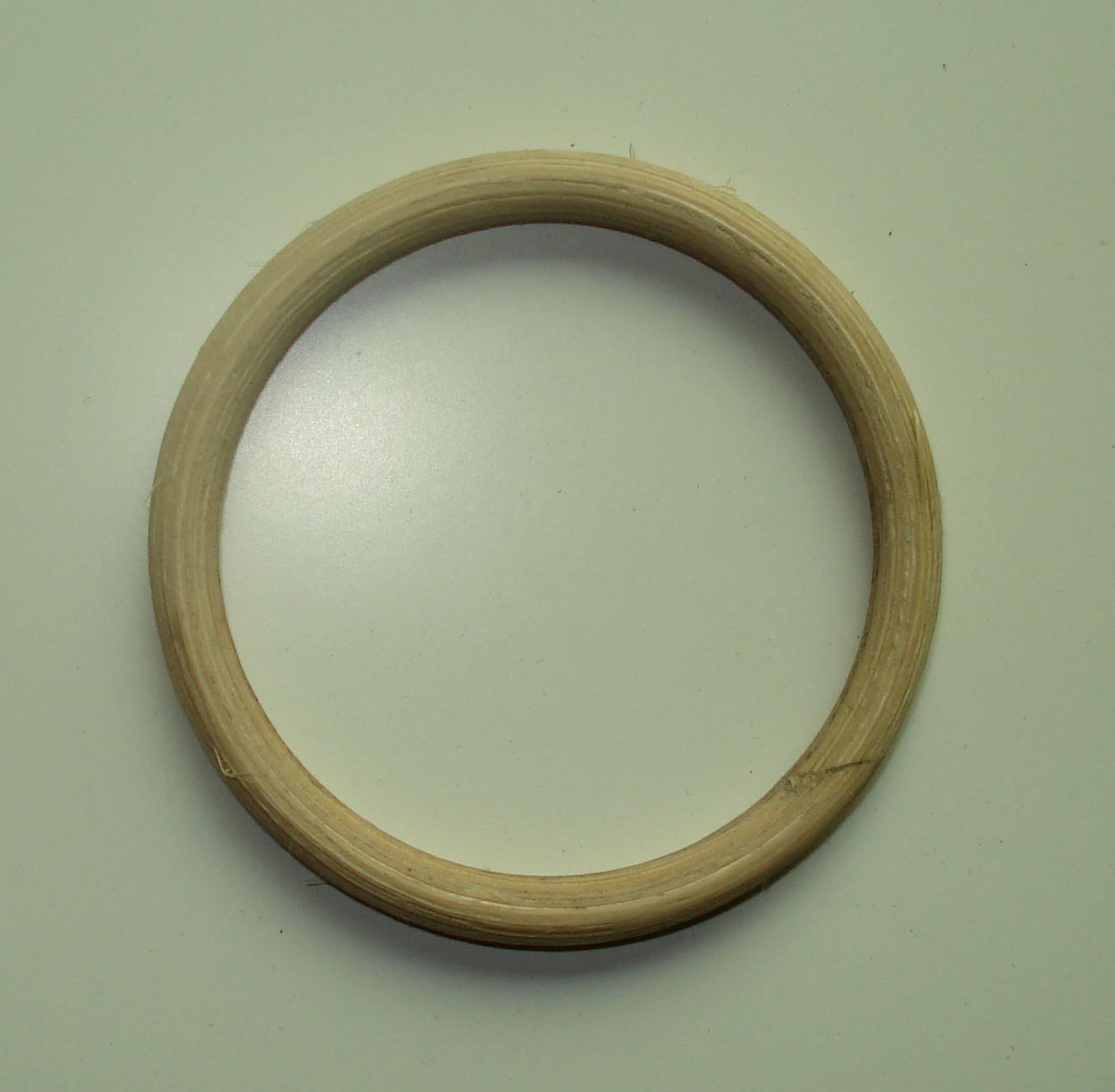

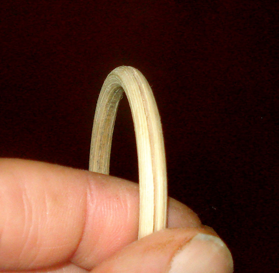

      En lätt sandpappring av skarven, och resultatet blir en uppsättning alldeles runda rottingringar.

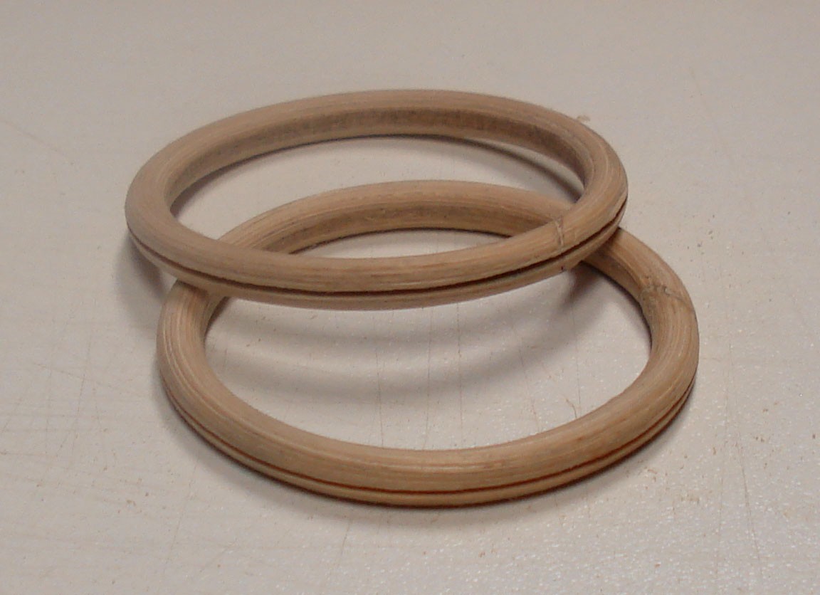

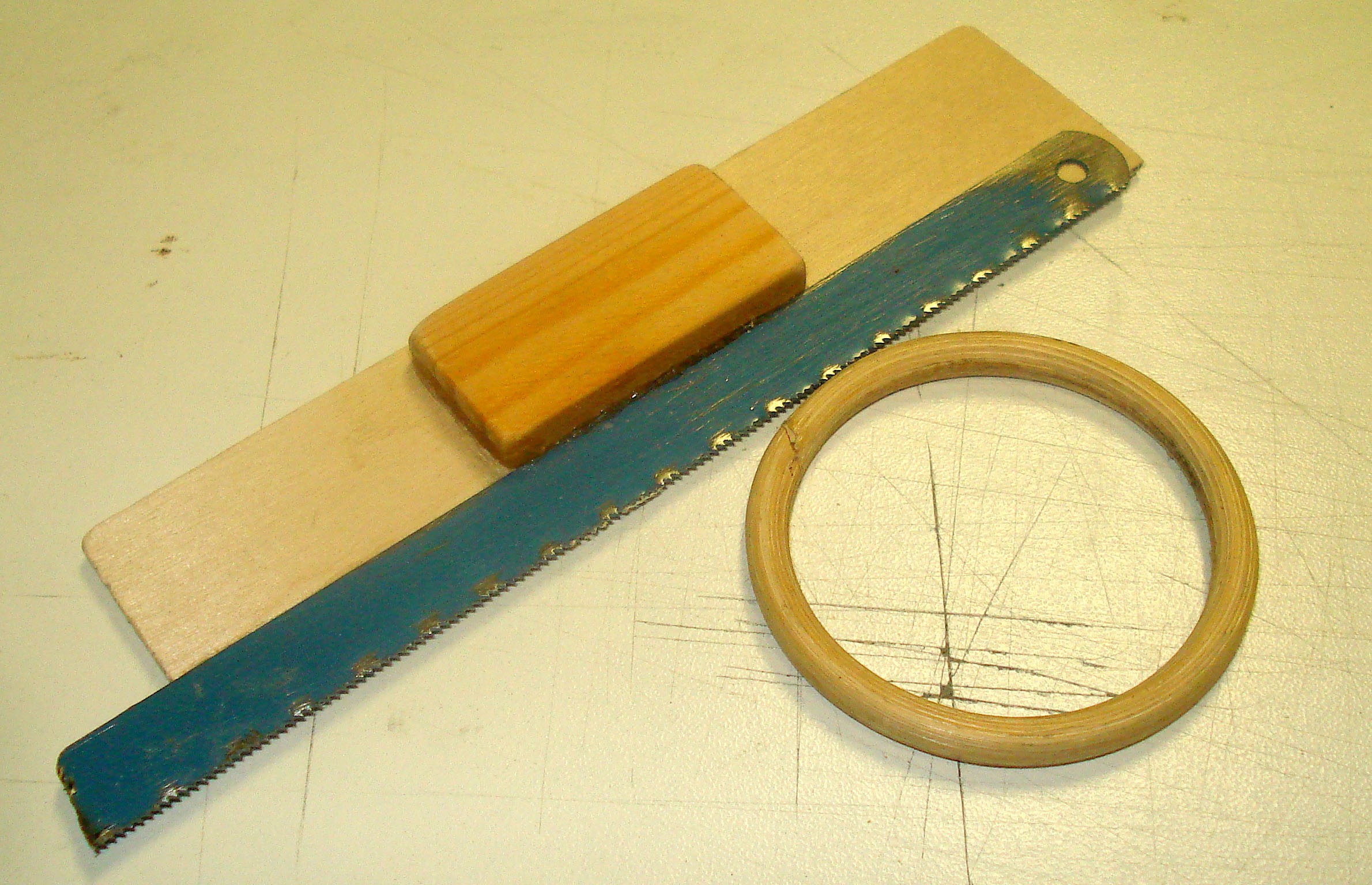

        Nu skall ett spår sågas upp runt ringens periferi.
        Varför, kommer att visas senare.

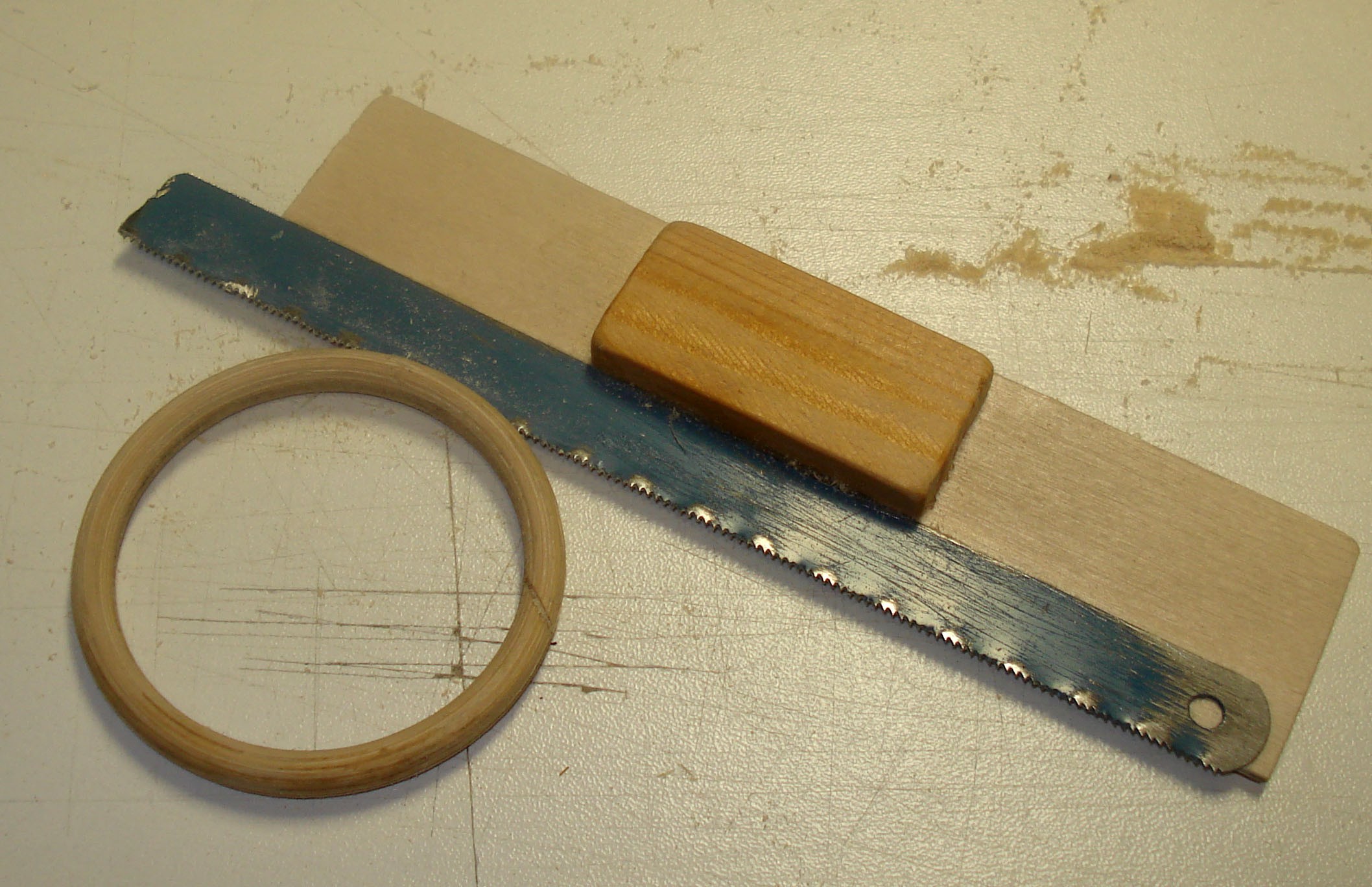

        Som verktyg använde jag ett bågfilsblad, vars skränkning delvis slipats ner, så att spåret blir en knapp mm brett.
        Bladet är "shimsat" upp över bordet, så att spåret kommer i mitten av hjulringen.

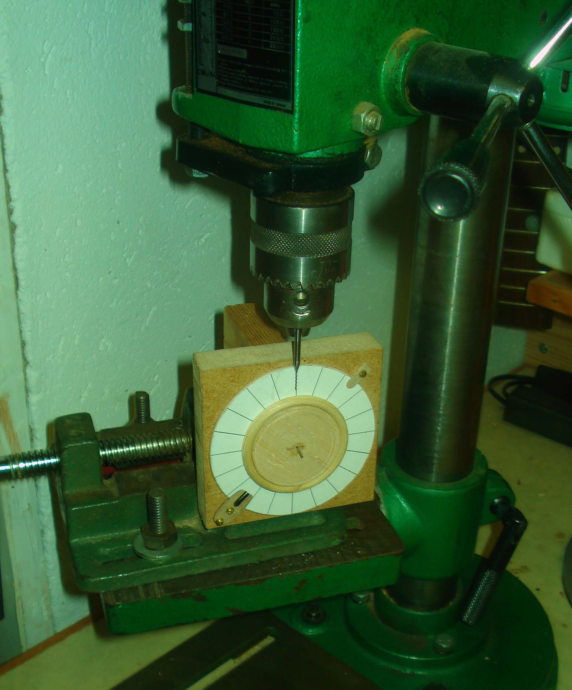

          Så var det dags för ekerhålen.

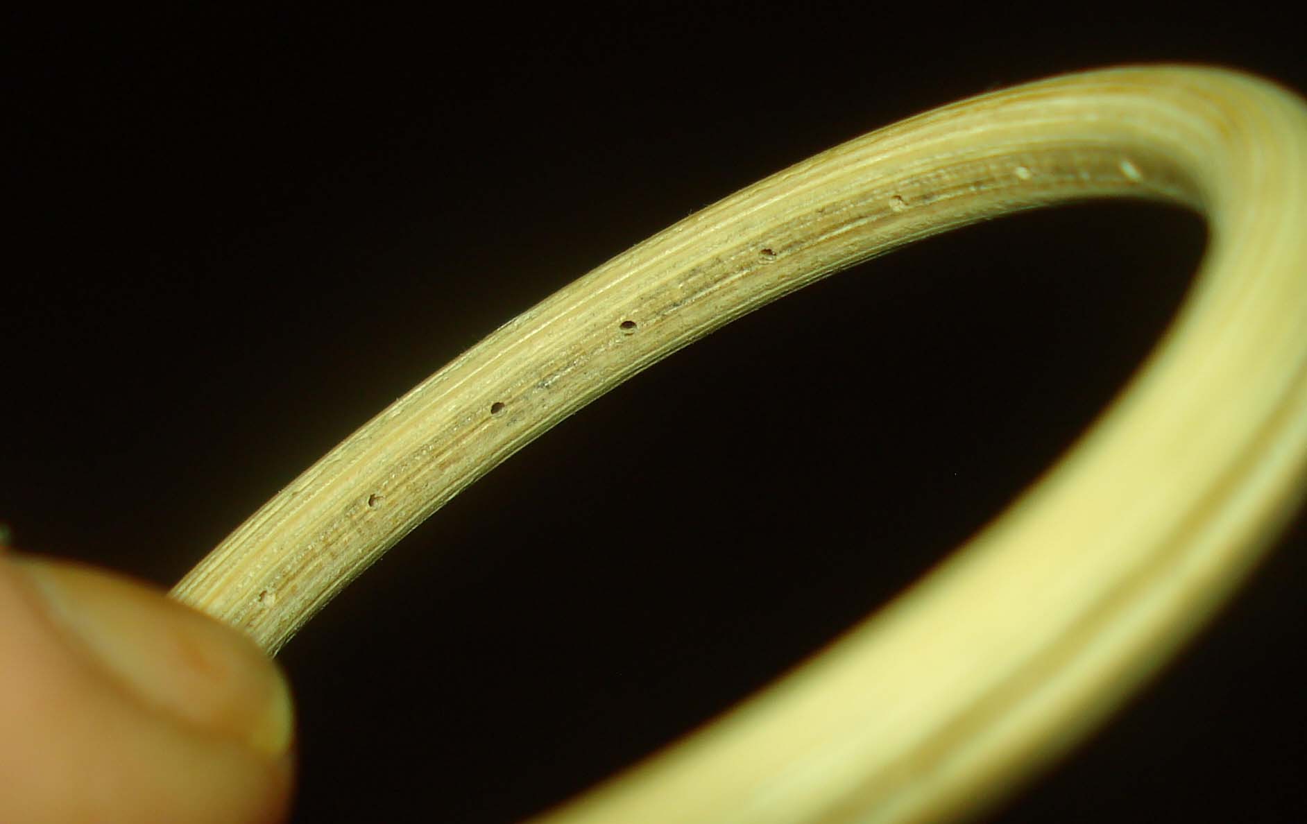

          Dessa hjul skall ha 20 ekrar, vilket kräver någon form av delningsanordning för att hålen skall bli jämnt fördelade.
          Det behövdes inget dyrt delningshuvud här, och jag tillverkade i stället en enkel anordning av ett par träbitar, med en rörlig skiva.
          På skivan limmade jag ett index av papper. Cirkeln med 20 segment är ett "cirkeldiagram" med 20 segment, som jag printat från Excel i datorn...det var ett bekvämt sätt att få till indexet.
          På skivan sitter en "dorn" av balsa, som passar hjulen.
          Sedan borrades alla hålen, med 0,8 mm kretskortsborr..
          Klicka på bilden för större version  Namn:		Rot 19.jpg Visningar:	0 Storlek:		351,9 KB ID:		17374 Klicka på bilden för större version  Namn:		Rot 20.jpg Visningar:	0 Storlek:		117,4 KB ID:		17375

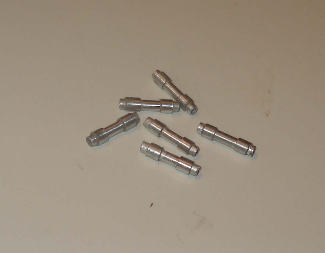

          Naven består av alu-rör från K & S standardsoertiment.
          Utanpå innerröret sitter 2 "muffar" av ett något större rör.
          Dessa är limmade med eepoxy.

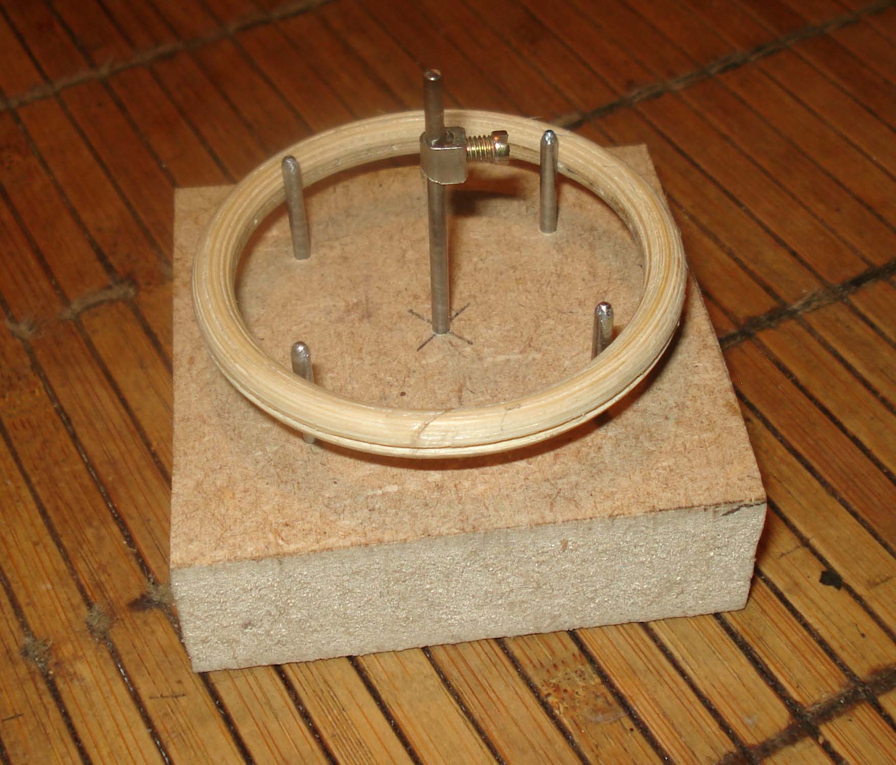

            Här har jag tillverkat en jigg att sätta upp hjulen i, under ekringen.
            Den består av en bir MDF-skiva, och några bitar 2 mm pianotråd.
            Det gäller att få hålen på exakt rätt ställe, för att hjulen skall bli centrerade...
            Efter flera misslyckade borrningar, lyckades det dock till slut....

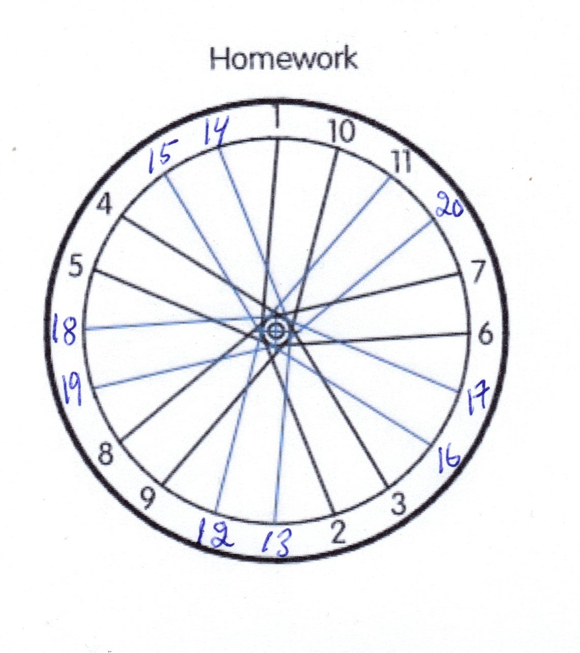

            Här är systemet för ekringen.
            Hela ekringen görs med en enda längd av nylonlina (oflätad, "monofilament")
            Tänk er att hjulet sitter i jiggen: Nr 1- 10 passerar då navets undersida, och 11 - 20 översidan.

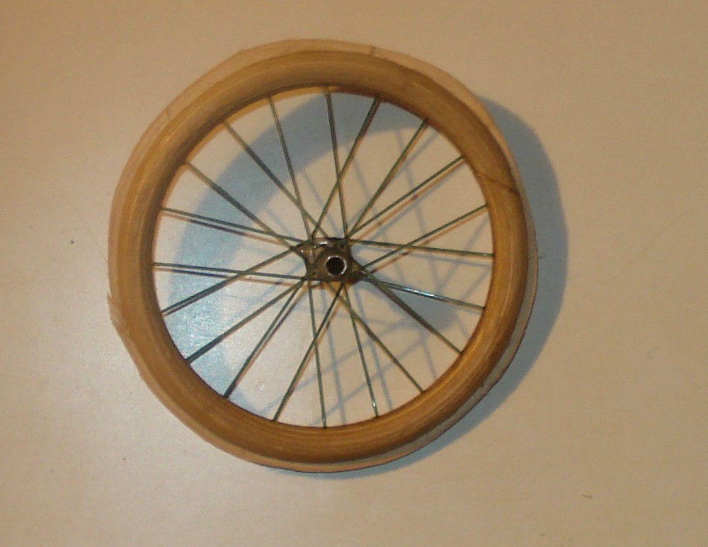

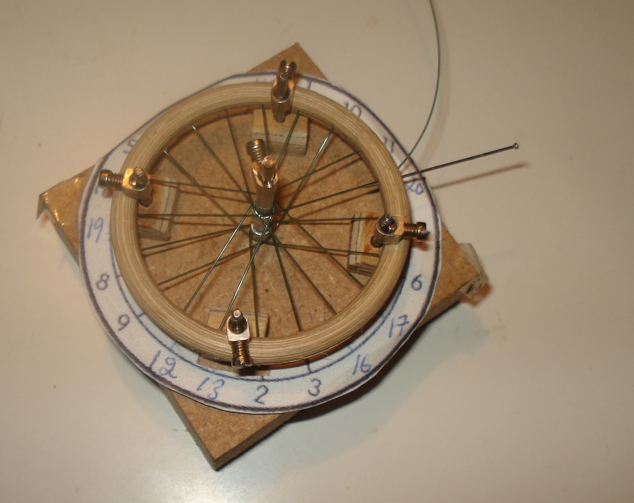

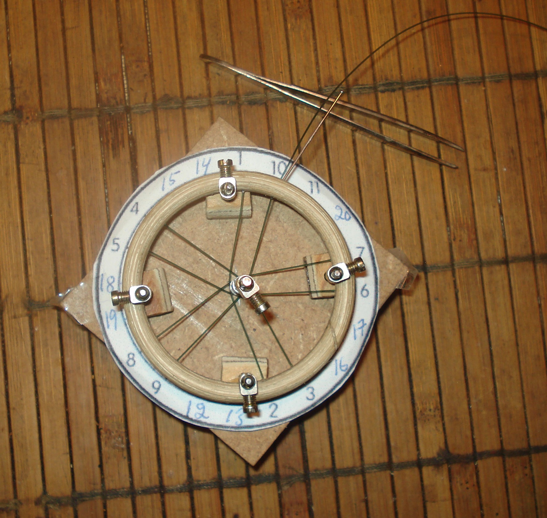

              Så var det dags för själva ekringen.
              Navet sattes upp i jiggen, fastlåst av en delad "elsockerbit" som fick agera stoppmuff.
              Hjulet "shimsades" upp till rätt höjd med några klossar, och låstes på samma sätt.
              Allt måste sitta stadigt här.
              Eftersom jag inte vill ha genomskinliga ekrar, valde jag en svart 0,45 mm lina. Ja, det gick faktiskt att hitta svart...
              Som ni ser, har jag lagt en "lathund" av papper underst.....annars skulle det bli svårt (hopplöst) att hålla ordning på ekringssystemet.
              Varje "stygn" sträcks med "lagom fingerkraft". Inte för löst, men inte heller så hårt att allt deformeras.....
              Efter varje "stygn", låser jag linan med en knappnål i det senaste hålet, så att den behåller sträckningen och inte halkar tillbaks. Knappnålen flyttar jag med mig, hål för hål, hela vägen genom ekringen.
              Klicka på bilden för större version  Namn:		Rot 29.jpg Visningar:	49 Storlek:		577,3 KB ID:		17383 Klicka på bilden för större version  Namn:		Rot 31.jpg Visningar:	53 Storlek:		420,9 KB ID:		17381
              När jag kommit "i mål" vid punkt 20, lindar jag linan ett varv runt hjulet (i skåran), och låser fast allt genom att droppa CA-lim i skåran.
              Detta följs av ett lätt "blås" med varmluftspistolen. Inte alltför varmt, utan bara så att nylontrådens spänningar jämnas ut en aning. Faktiskt tror jag också att ekrarna sträcks litet grand av den här behandlingen...
              Därefter kan jag försiktigt lyfta hjulet från jiggen. Försiktigt, för att linan inte är låst vid navet än....
              Nu kan jag snurra hjulet runt en axel, och finjustera, om det skulle wobbla en aning.
              Slutligen låses ekrarna vid navet, med epoxy påfört med en tandpetare.
              Och då har jag ett hjul som ser ut så här:
              Klicka på bilden för större version  Namn:		Rot 32.jpg Visningar:	53 Storlek:		576,1 KB ID:		17382

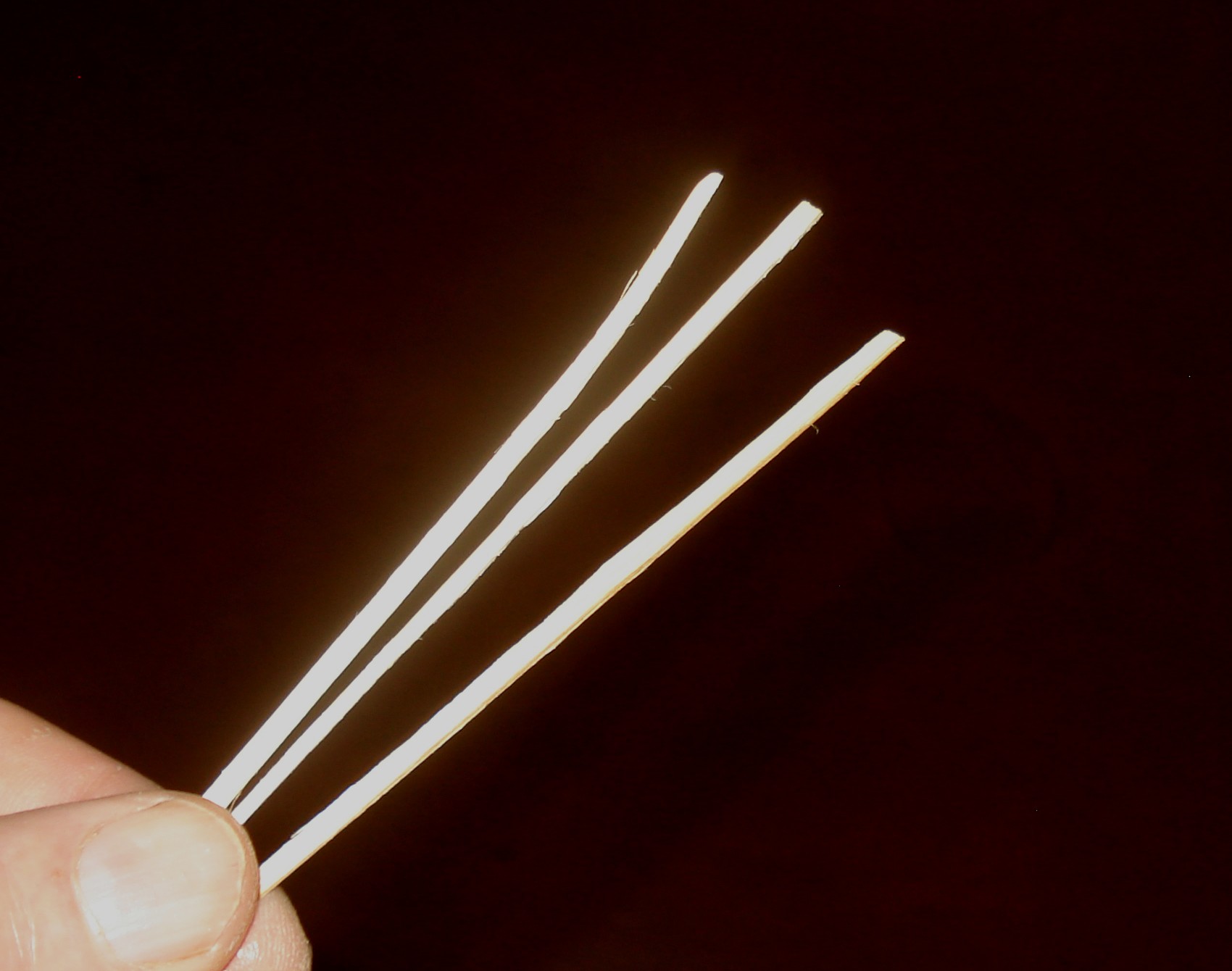

                Nu är det dags att fylla igen skårorna som döljer "stygnen".
                Det kan göras med vad som helst, som t.ex. balsa, men jag valde att fylla dem med rotting. Kändes bäst att använda samma material som resten av hjulen.
                Ett antal "strips" av rotting skars, och slipades till.
                Klicka på bilden för större version  Namn:		Rot 37.jpg Visningar:	0 Storlek:		162,8 KB ID:		17386
                Det gick fint att trycka ner stripsen och fästa dem med en kombination av vitlim och CA-lim.

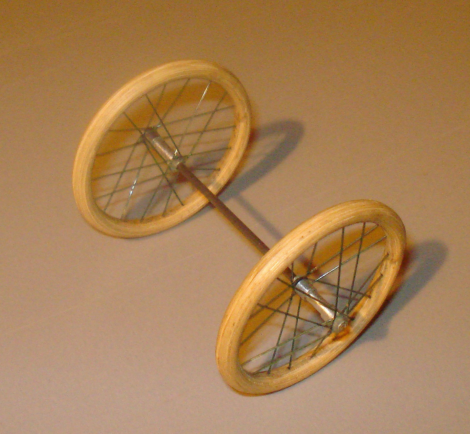

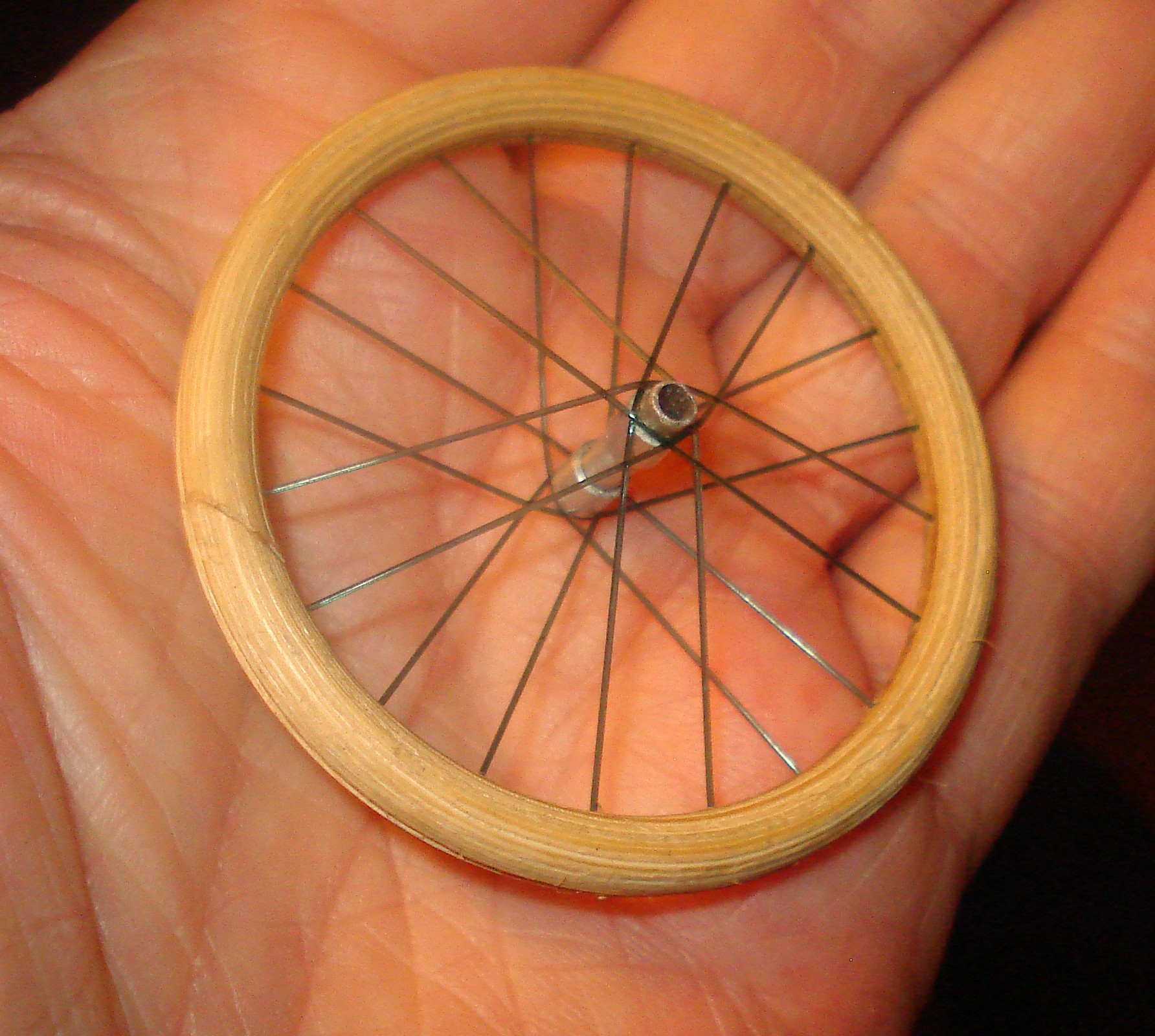

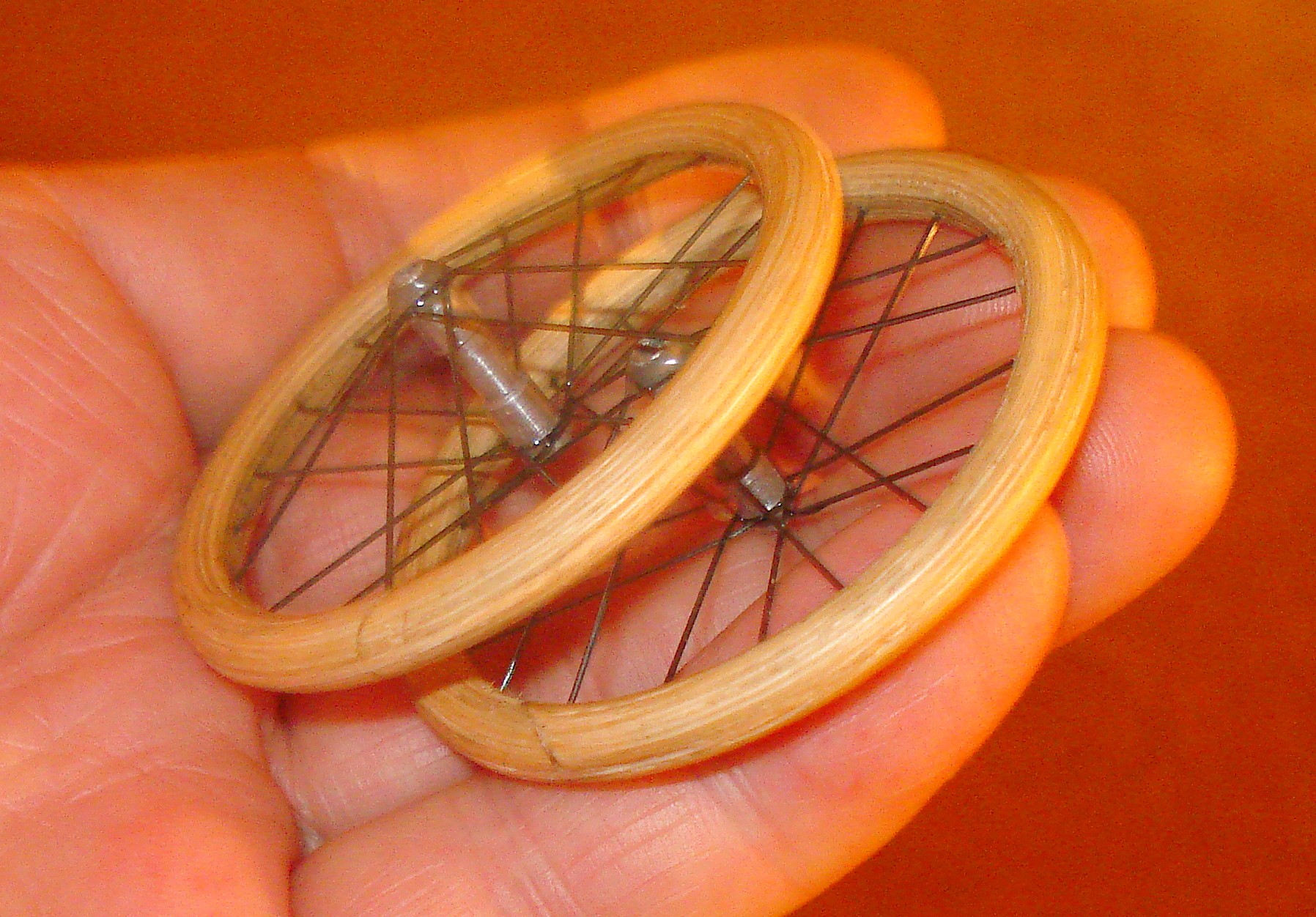

                Så var hjulen klara....!

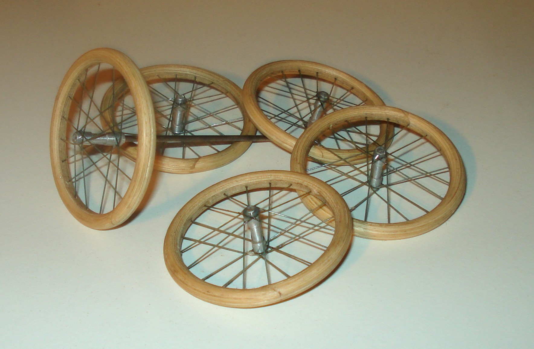

                Litet puts, samt en lätt ingnuggning med förtunnad linolja, gav detta resultat:
                Klicka på bilden för större version  Namn:		Rot 39.jpg Visningar:	0 Storlek:		573,6 KB ID:		17389 Klicka på bilden för större version  Namn:		Rot 40.jpg Visningar:	0 Storlek:		500,8 KB ID:		17388 Klicka på bilden för större version  Namn:		Rot 41.jpg Visningar:	0 Storlek:		336,3 KB ID:		17387
                Hjulen är ca 55 mm i diameter och väger bara ca 2,1 gram styck, och de är faktiskt väldigt starka....!
