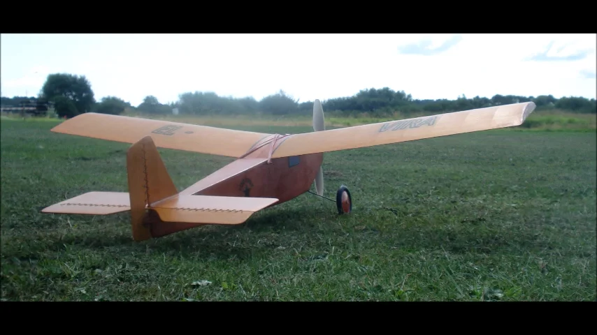

                  Japp....nu får man väl betrakta modellen som "klar"...
                  Rodren inkopplade, mottagare och el någorlunda "ordnat", med skumgummidämpning.
                  Med en 2S 1000 mAh lipo, hamnade tyngdpunkten "av sig själv" vid ca 25 % av kordan, från framkanten, och så får det vara tills vidare. Tror att det kommer att fungera fint.
                  Totalvikten, med ovannämnda lipo, hamnade på 306 gram, vilket väl får sägas vara ok. Blir ca 22,7 gram / dm².
                  Tog ut modellen till fältet. Det blåste alldeles för mycket för några riktiga flygförsök, men jag taxade runt i gräset, främst för att utröna hur den här ganska stora propellern skulle bete sig när den närmar sig gräset, när stjärtpartiet lyfter.... Den har motorn "gillar" denna 8 x 4,3 GWS-propeller, och jag vill helst använda den.
                  Men jodå, det gick fint, och propellern klippte inte alltför mycket gräs, vid "normalklippt" fält...
                  Gjorde också några snabba "rusningar", men fegade ur, och lyfte aldrig riktigt, utan nöjde mig med några små studsar
                  Med en sådan här modell lönar det sig att vänta tills vinden mojnat, helst helst till noll, åtminstone vid första provflygningen...
                  Ja, där är vi nu....
                  Här kommer några bilder:
                  Klicka på bilden för större version  Namn:		Foot 002.jpg Visningar:	0 Storlek:		586,9 KB ID:		16505 Klicka på bilden för större version  Namn:		Foot 003.jpg Visningar:	0 Storlek:		506,3 KB ID:		16506 Klicka på bilden för större version  Namn:		Foot 004.jpg Visningar:	0 Storlek:		1,14 MB ID:		16507
                  Den klassiska "skrytbilden".....
                  Klicka på bilden för större version  Namn:		Foot 005.jpg Visningar:	0 Storlek:		703,4 KB ID:		16508
                  Klicka på bilden för större version  Namn:		Vikt 210806.jpg Visningar:	0 Storlek:		352,2 KB ID:		16509

                        Och här har "pjäxorna monterats permanent.
                        Nu ser man ungefär hur det kommer att se ut.
                        Klicka på bilden för större version  Namn:		010.jpg Visningar:	0 Storlek:		258,4 KB ID:		17696
                        Vad som nu återstår är ytfinish, något slags spännband, samt en fjädrande anordning för att hålla skidorna i rätt position under flygning.....
                        Fortsättning följer......
