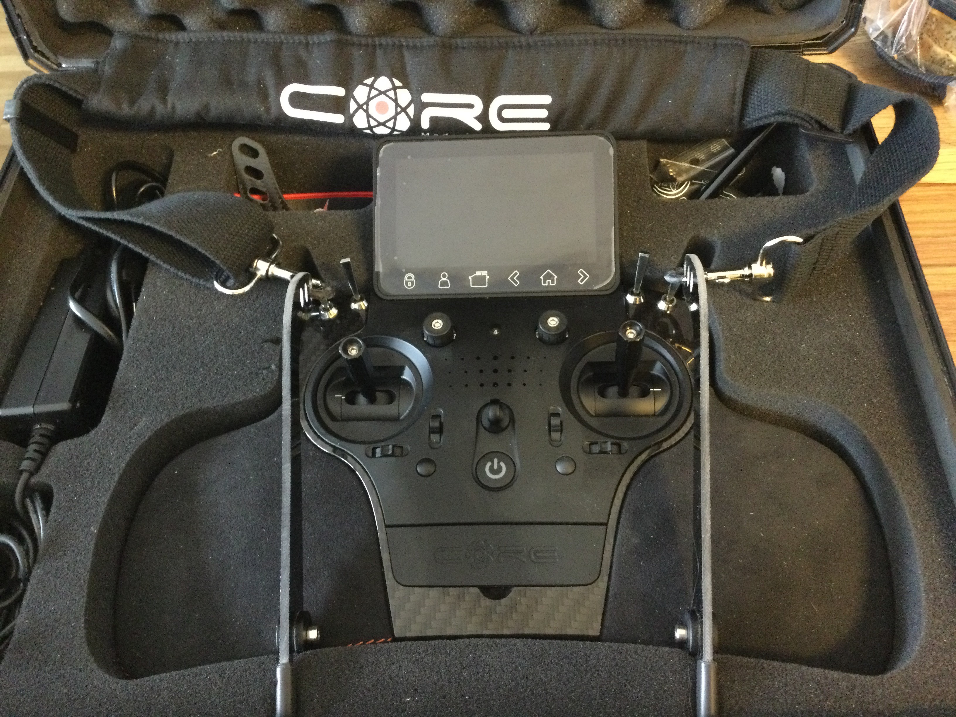

    Nu har jag fått radion! Efter, på dagen 4 veckor efter betalningen, allt enligt tysk pression, anlände radion via DHL. Radion levereras väl inpackad i tre lager kartonger och slutligen i en ordentlig väska av industrikvalitet.
    Förutom radion fick jag även med en multiplexmottagare, nackrem och laddare.
    Radion är lätt avsevärt lättare än mina tidigare sändare. Sändaren ger ett gediget kvalitetsintryck.
    Varje del och placering av brytare, knappar och trimrar är genomtänkt placerade. Det är lätt att hitta rätt med händer och fingrar.
    Spakkänslan – när jag ”torrflyger” – känns väldigt bra. Spakarna känns lite hårdare spända, från fabrik, jämfört med min Multiplex Profi. Givietvis går det att justera.
    Där man sätter händerna har Powerbox valt ett tygmaterial. Jag tror att det är alcantara som används i blad annat exklusiva bilar. Det kanske är en fördel, dels på vintern att det inte blir för kallt att lägga händerna på och inte för varmt på sommaren. Här får jag be att få återkomma.
    När det gäller de punkterna har jag bara positiva omdömen men som alltid finns det saker som kan utvecklas och bli bättre. Allting i livet är en kompromiss så även en sändare.

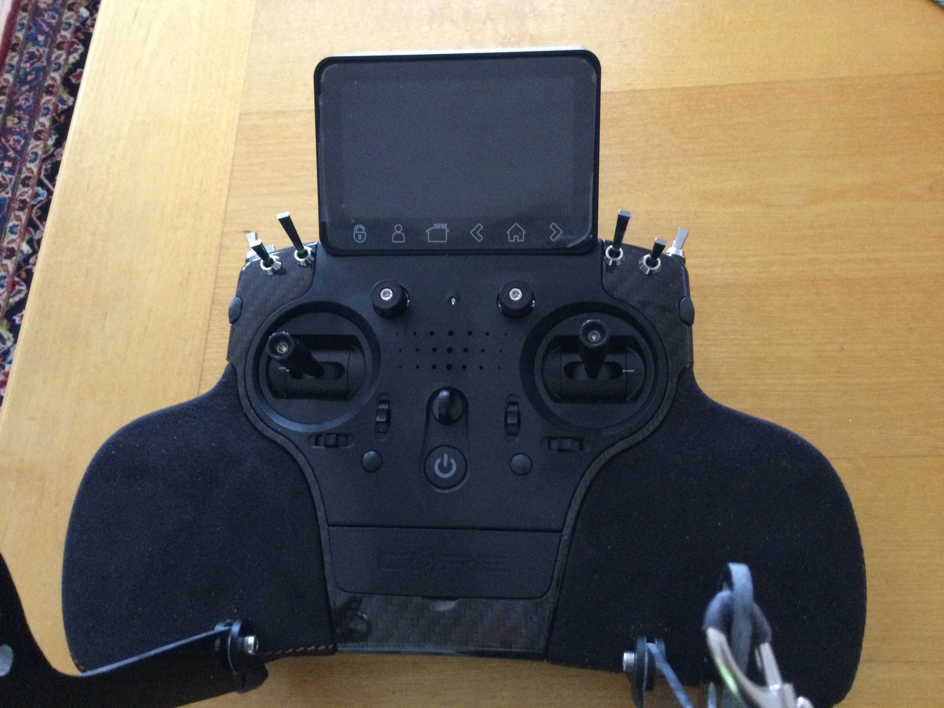

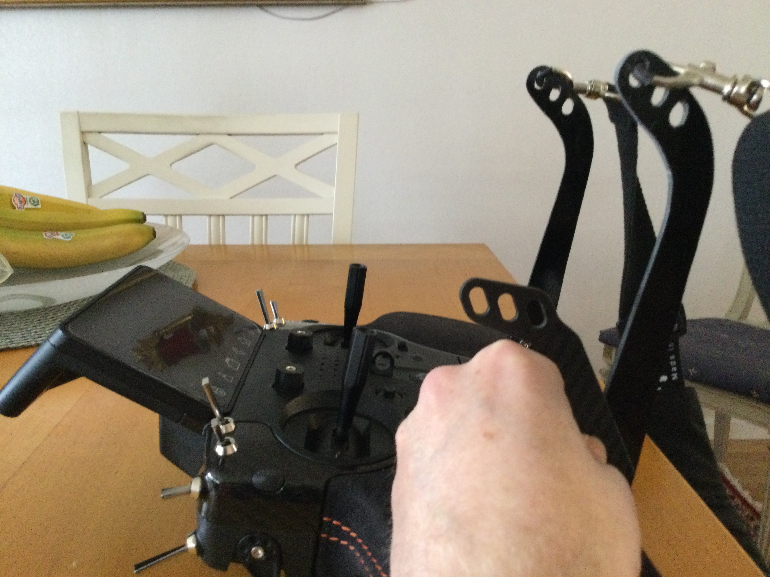

    Jag har från ca 18 års ålder kört med ”låda på magen”. Radion säljs i två versioner, en handhållen och en lådversion (tray). Jag valde lådversionen. För att fästa halsremmen så finns det fästen i nederkant på radion. I fästet sitter två kolfiberarmar som man kan fälla upp och ner. En väldigt smidig lösning. Tyvärr är kolfiberarmarna , dels kort, men även vinklade så att jag inte fick plats med handen ordentligt när jag rörde spaken. Men jag är modellflygare – så jag sågade till två dubbelt så långa armar i svart glasfiber. Det löser problemet och nu får jag plats med händerna. Jag har förhållandevis medelstora händer. Har du små händer, kanske du klarar dig bra med original. Har du däremot stora händer så måste du såga till andra armar som inte är i vägen. Jag kan nämna att jag kände till problemet innan jag köpte sändaren.
    Med nya armar blir sändaren en ergonomisk fullträff! Tack vare att radion är så lätt har den perfekt balans i horisontalled mot magrutorna J.
    Den andra möjliga utvecklingspunkten är en något större skärm. Har du stor händer kan det vara svårt trycka på rätt knapp. Om du har stor händer känner du kanske igen problemet när du skriver SMS på din telefon. Ett sätt lösa det på är att använda en ”skärmpenna” för att navigera på skärmen. Jag har skaffat en sådan. Utmaningen med en större skärm är att radion blir dels tyngre totalt men också får tyngden längre fram/upp på sändaren. Med en större skärm blir det mer tyngd på fel plats.

              Den noggranne bildtolkaren kan lägga märke till att jag satt på ett skärmskydd. Jag köpte ett skärmskydd till en padda och klippte till. Man hanterar inte en radio som en telefon så det kanske är lite överdrift, men bättre ”safe than sorry”.
              På sista bilden ser ni även skillnaden mellan de armar leverantören skickar med och de armar jag sågat till.
