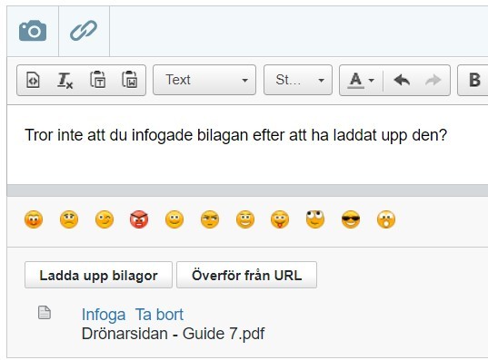

Tror inte att du infogade bilagan efter att ha laddat upp den?

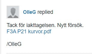

      Tack för iakttagelsen. Nytt försök.
      F3A P21 kurvor.pdf
      /OlleG
        Hmm konstigt med detta. På den webläsare jag laddade upp den fungerar båda länkarna men inte någon på annan webläsare eller dator. Provar och gör en ny pdf med annat pdf-program och nytt försök här:
        F3A P21 kurvor v2.pdf
        Redigerat: Ytterligare en pdf-generator:
        P21 för ppt v3.pdf
        Redigerat gång2:
        Ja nu vet jag inte längre vad att göra.... Visst ska pdf gå att ladda upp? Kanske hjälp från systemadministratör?
        /OlleG

          Denna får jag upp. De andra får jag fel : Ogiltig sidadress.
