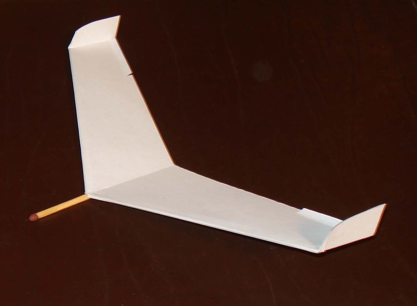

    Jag får väl bidra med en liten flygande vinge, som också kan åstadkommas med enkla medel:
    (...har nog visat den förut, men här kommer den igen...)
    Klicka på bilden för större version  Namn:		Vinge 11.jpg Visningar:	0 Storlek:		57,2 KB ID:		16575
    Eftersom det tydligen inte går att ladda upp PDF här . kommer här några inlägg med instruktionen i JPG-form.

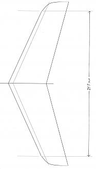

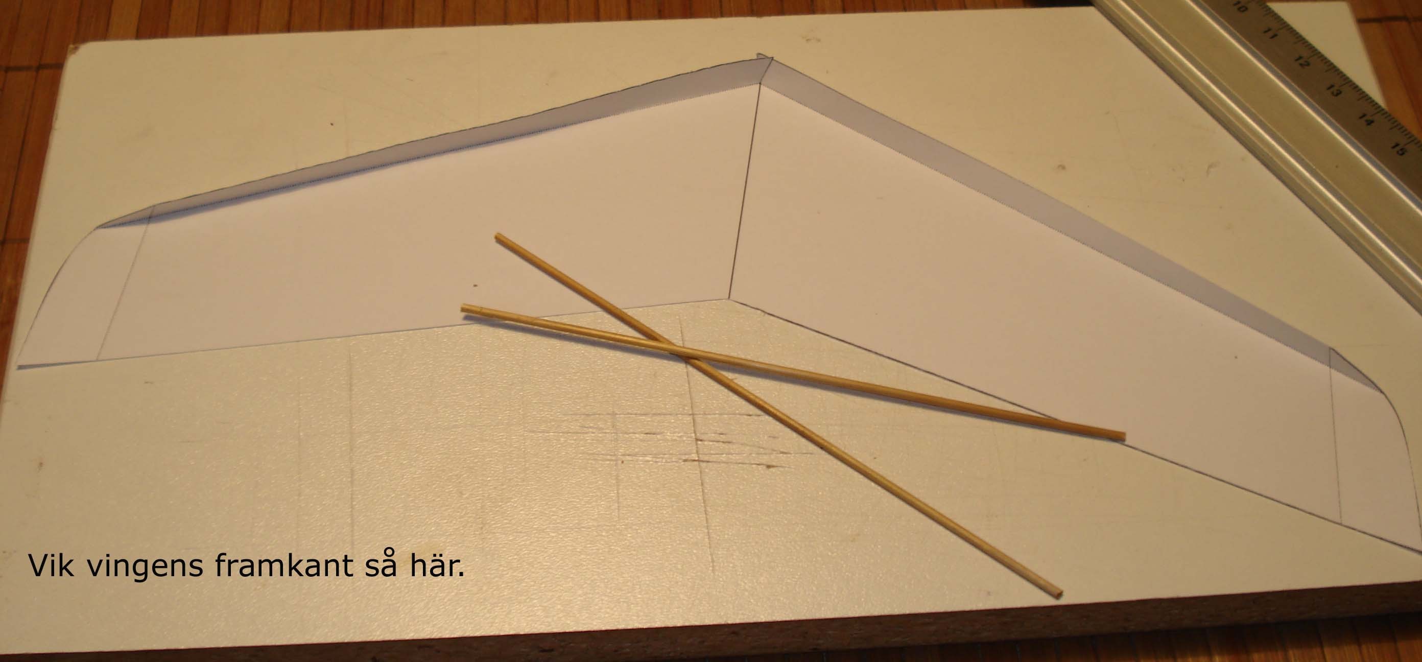

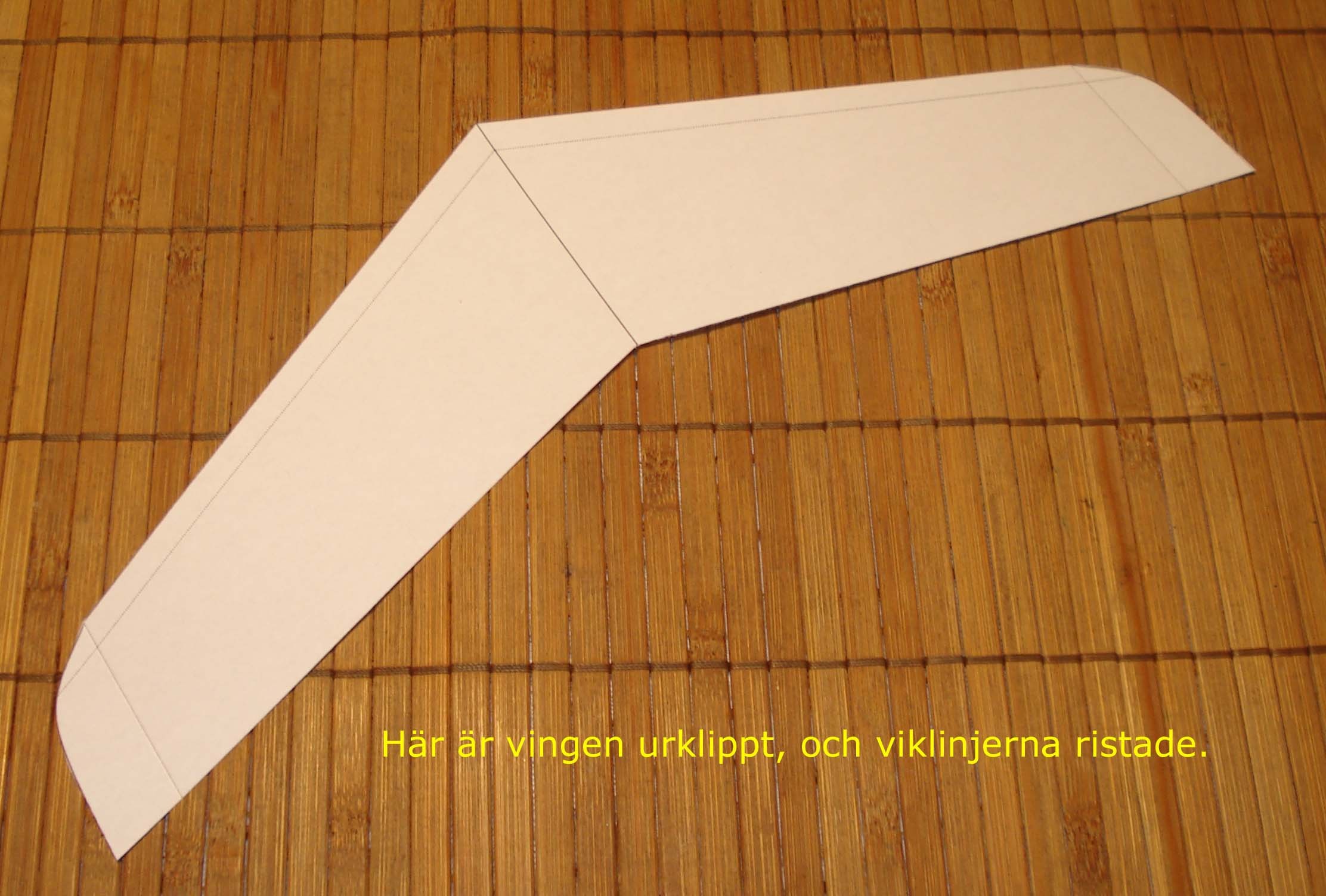

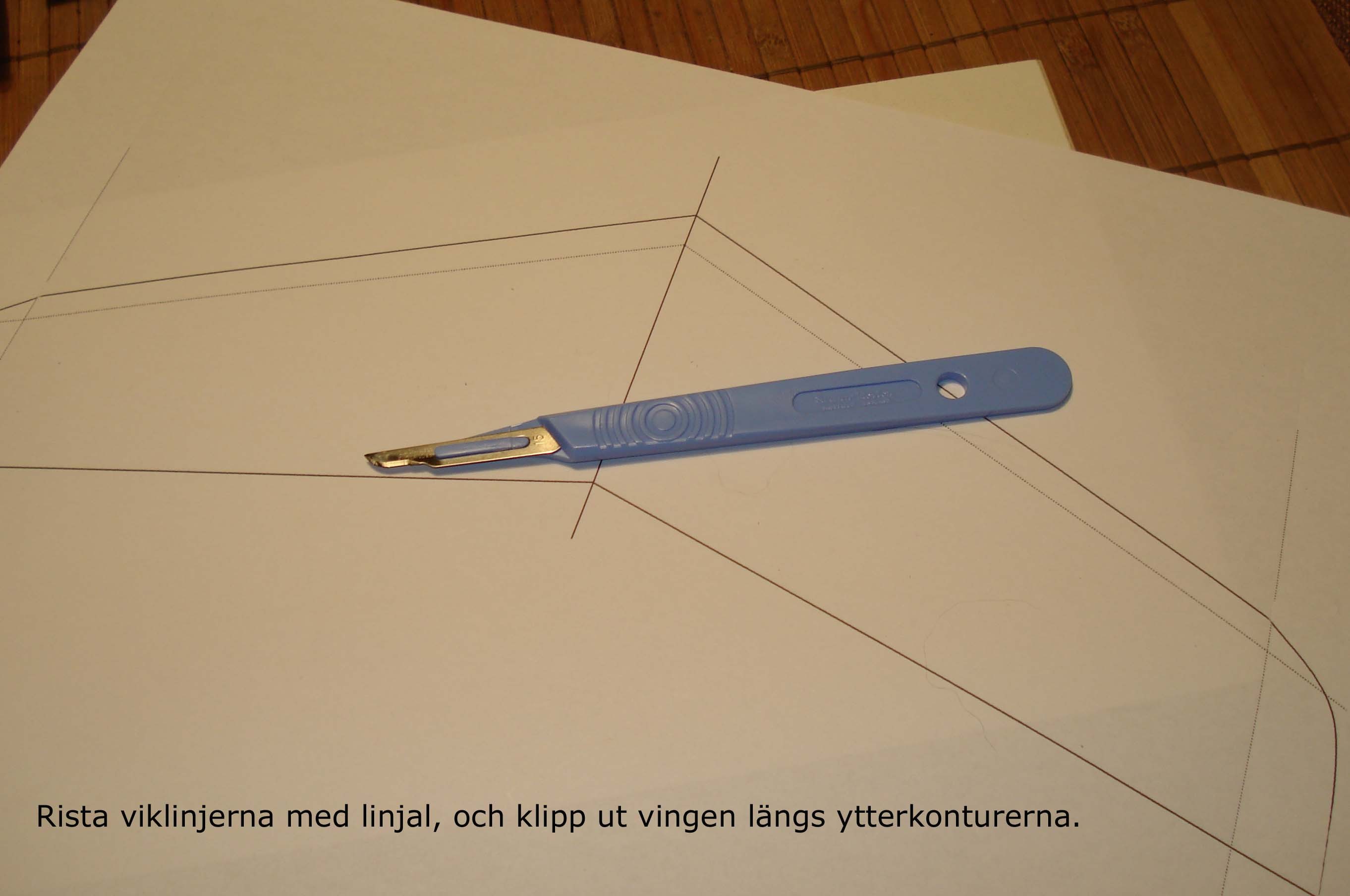

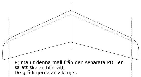

      Liten pappersvinge 1:
      Här är mallen, som (förhoppningsvis) går att printa i rätt storlek:
      Klicka på bilden för större version  Namn:		ZZ  Mall i fullskala.jpg Visningar:	0 Storlek:		203,1 KB ID:		16581
      Klicka på bilden för större version  Namn:		001.jpg Visningar:	0 Storlek:		23,4 KB ID:		16579 Klicka på bilden för större version  Namn:		002.jpg Visningar:	0 Storlek:		184,9 KB ID:		16580 Klicka på bilden för större version  Namn:		003.jpg Visningar:	0 Storlek:		219,6 KB ID:		16583 Klicka på bilden för större version  Namn:		004.jpg Visningar:	0 Storlek:		380,9 KB ID:		16582

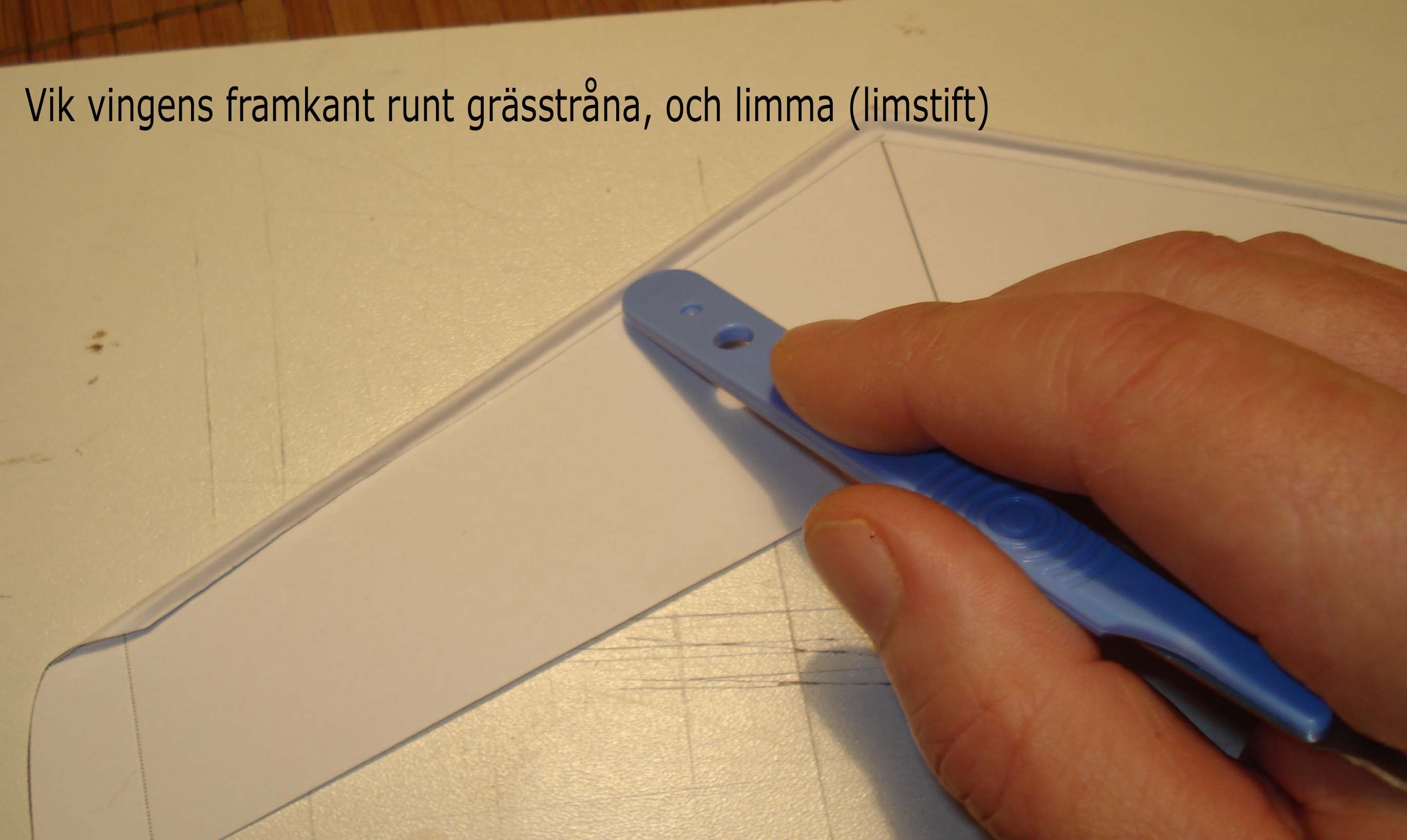

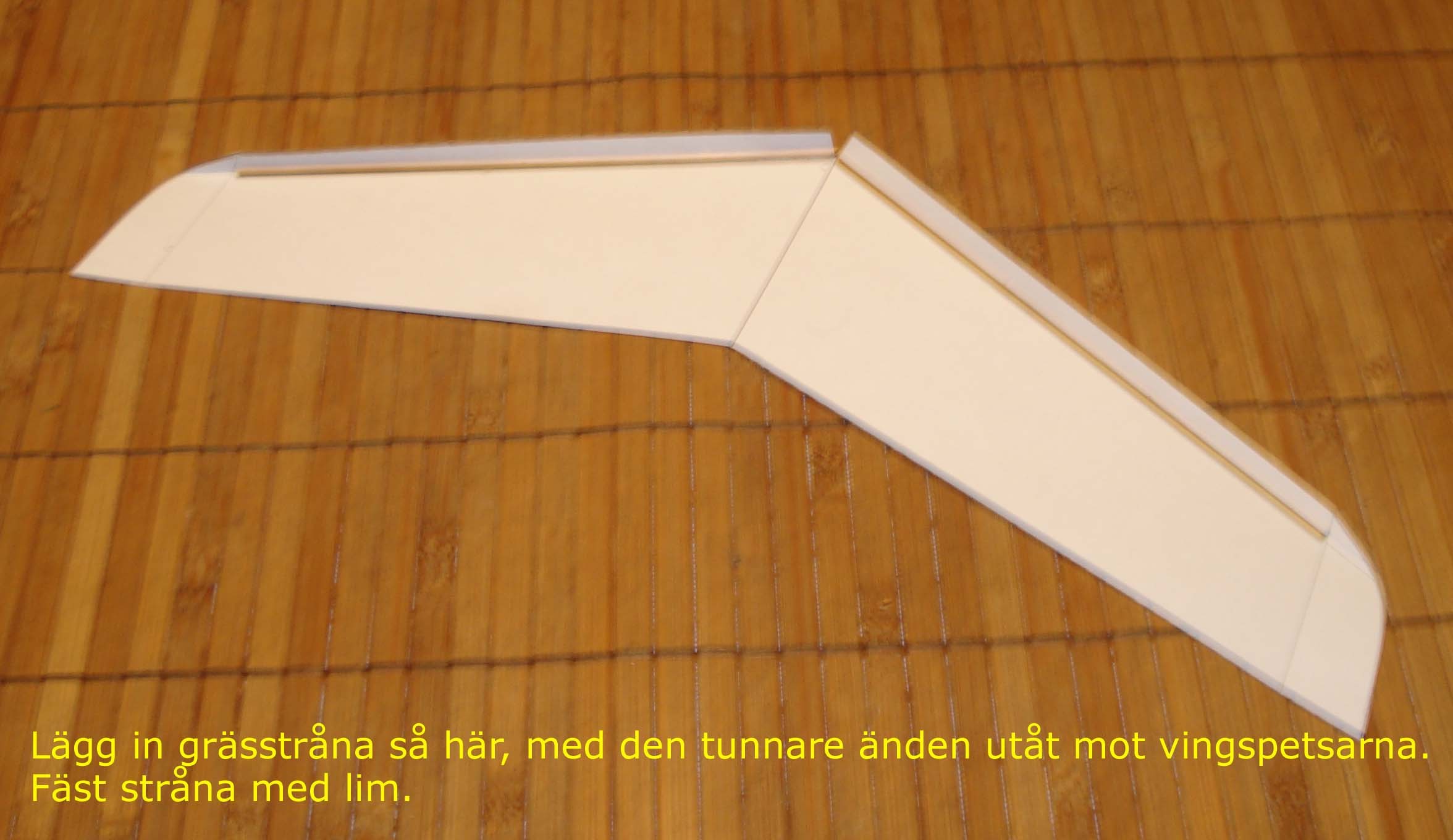

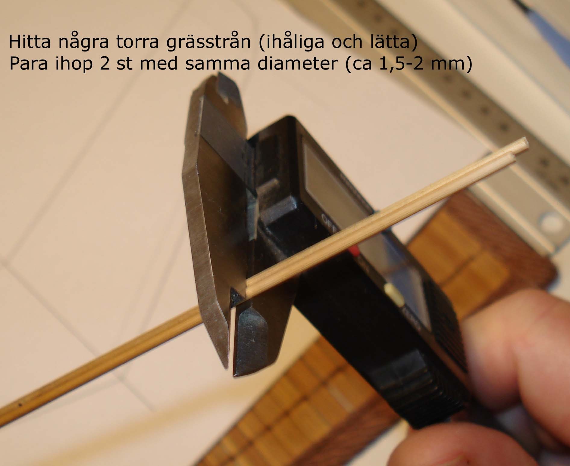

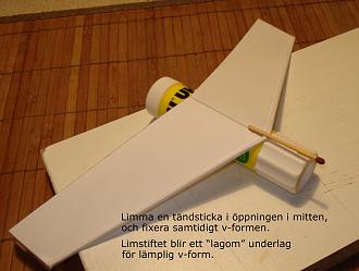

        Liten pappersvinge 2:
Namn:		005.jpg
Visningar:	427
Storlek:		248,1 KB
Namn:		006.jpg
Visningar:	420
Storlek:		233,3 KB
Namn:		007.jpg
Visningar:	438
Storlek:		269,2 KB
Namn:		008.jpg
Visningar:	453
Storlek:		51,7 KB
Namn:		009.jpg
Visningar:	425
Storlek:		267,9 KB

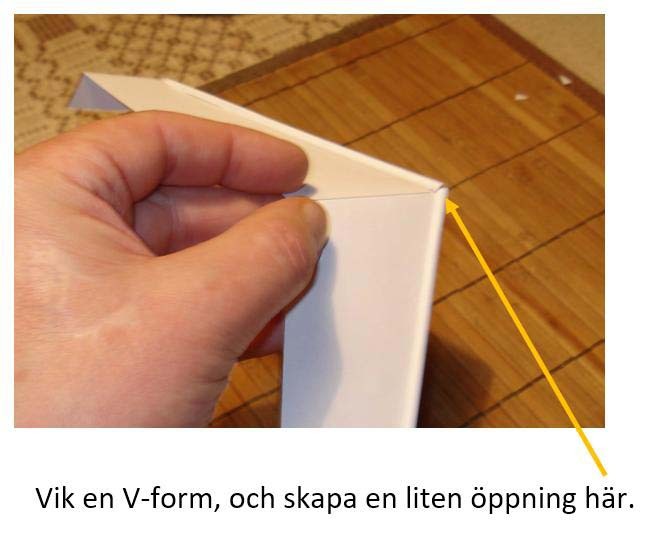

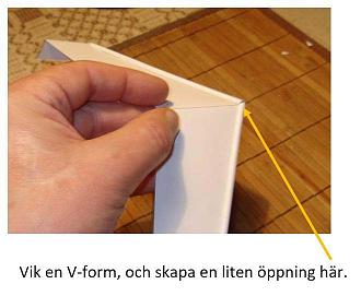

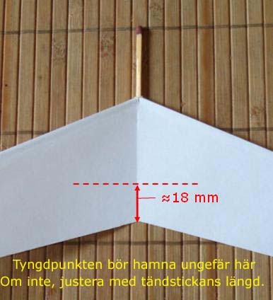

          Liten pappersvinge 3:
Namn:		010.jpg
Visningar:	442
Storlek:		34,3 KB
Namn:		011.jpg
Visningar:	431
Storlek:		116,8 KB
            Bosse, den där ser kul ut! Har du provat den själv?
              Javisst, det är min egen skapelse, som jag totade ihop en gång i tiden, vid köksbordet.....
              Och väl intrimmad flyger den riktigt bra (sett till dess storlek)...
              Man kan ha mycket skoj, även med de enklaste medlen.....och dessutom lära sig nya saker, utan att behöva ge sig in på "stora" projekt.......
              Nu lyckades jag infoga fullskalamallen i PDF-form.....varför funkade det inte förra gången....?
              Det syns två länkar...en av dem fungerar för nedladdning, om någon skulle känna sig manad.....
              Mall för vinge, full skala.pdf
