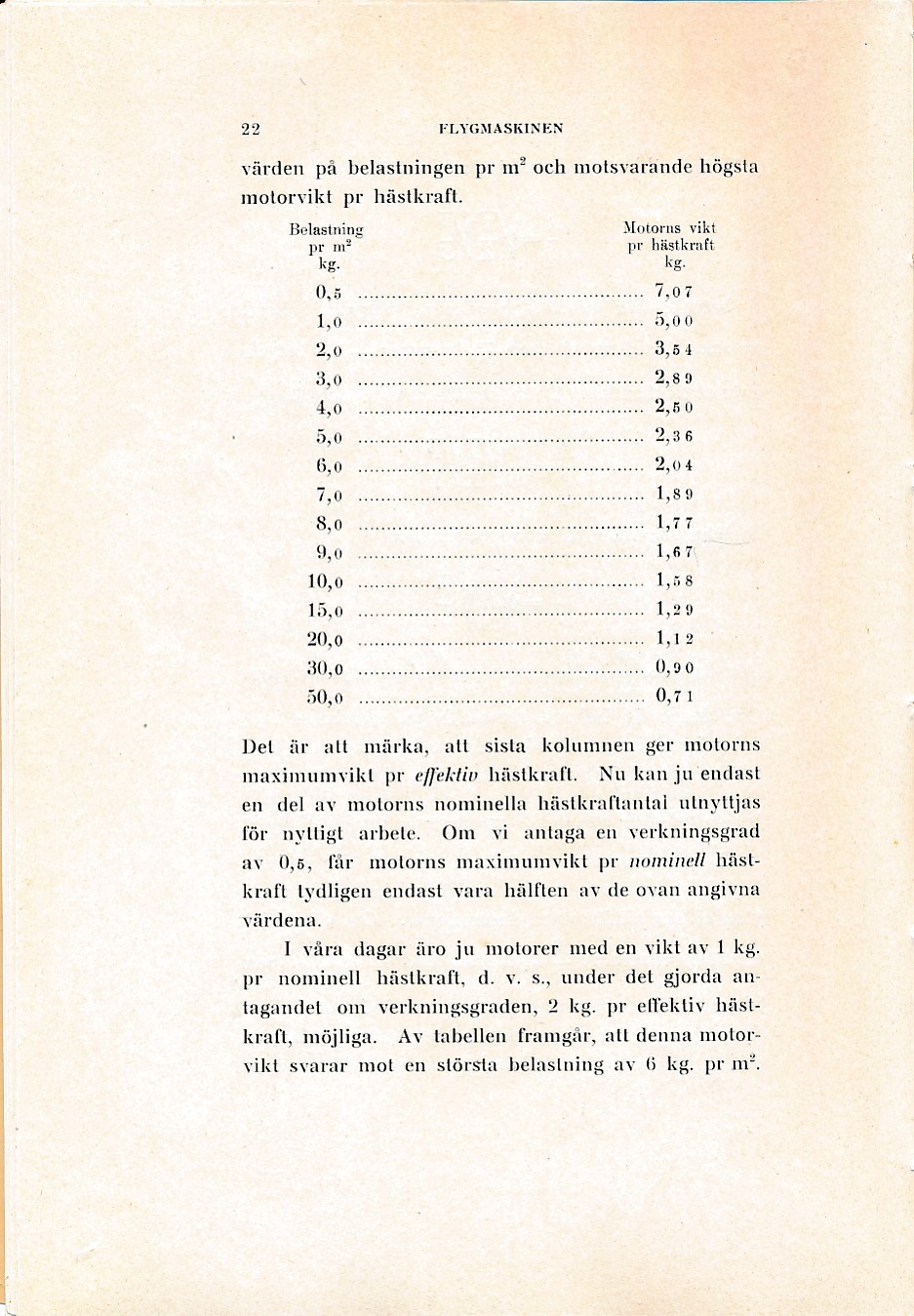

    Jag hittade en lite annorlunda tabell.
    Här har Enoch Thulin räknat på hur tung en motor kan vara i förhållande till sin vikt och flygplanets vingbelastning.
    Det är intressant att läsa om hur teoretiskt det var och hur man testade ut och jämförde vingprofiler - och profiler på stöttor och stag.
    Boken kom ut 1916
