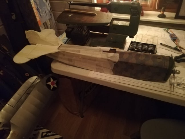

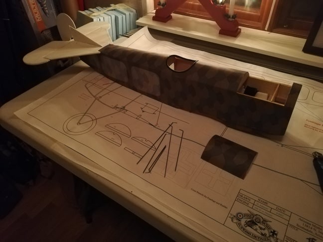

    dags att installera motor och batterilucka
Namn:		55.jpg
Visningar:	329
Storlek:		54,4 KB
Namn:		56.jpg
Visningar:	352
Storlek:		41,0 KB

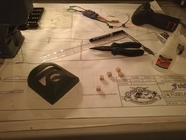

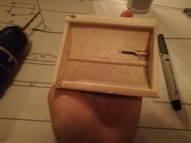

    luckan kommer fästas mha ett fjäderbelastat huvlås samt 2st magneter på andra sidan

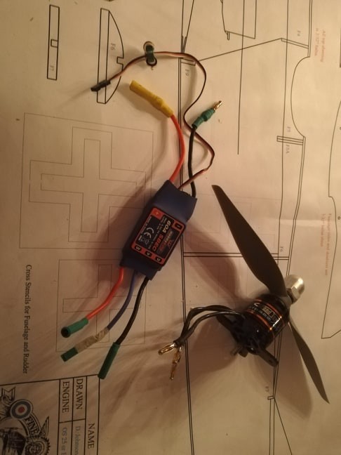

Namn:		58.jpg
Visningar:	340
Storlek:		50,8 KB
    setupen!, blir en emax!

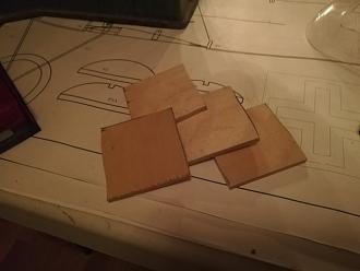

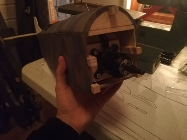

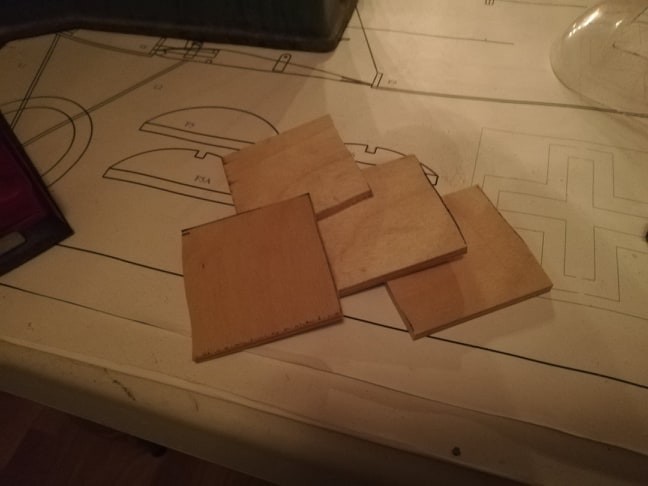

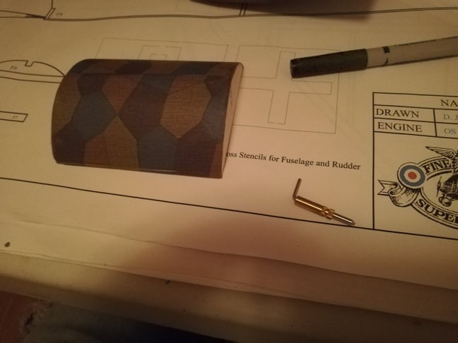

      Dags att dremla ut motorkåpans former
Namn:		60.jpg
Visningar:	335
Storlek:		36,4 KB

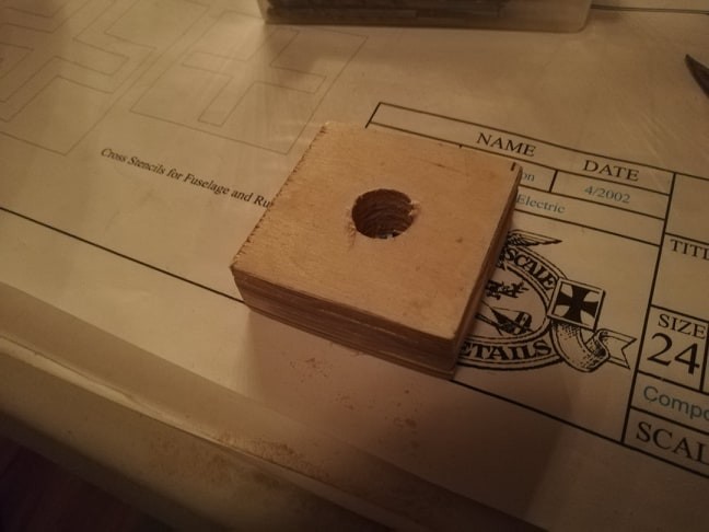

      därefter fixas motorfästet. va tvungen att limma ihop flera plywoods för att malla in motorn i rätt längd i förhållande till motorkåpan
Namn:		61.jpg
Visningar:	337
Storlek:		42,8 KB
      slutprodukten

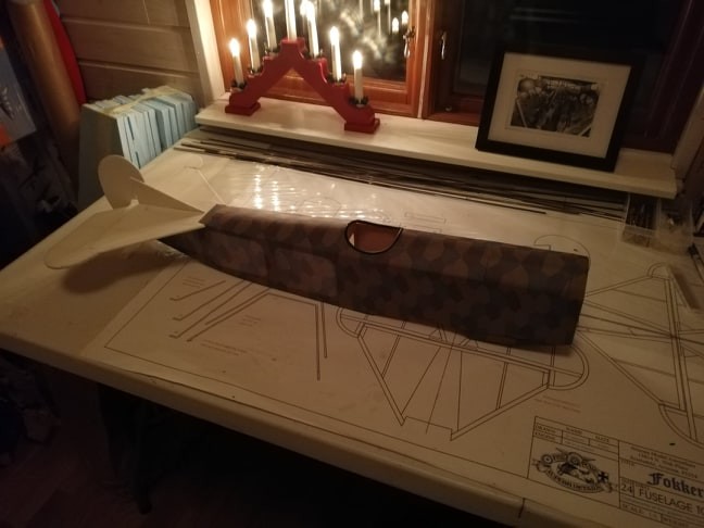

      utskurna kylarhål i kåpan, och med lite färg på oxå!

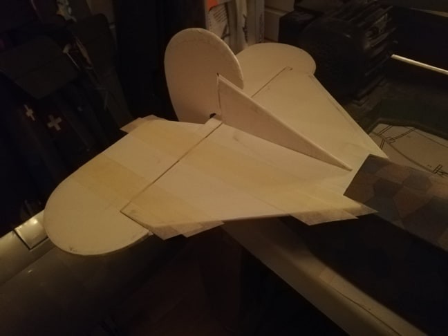

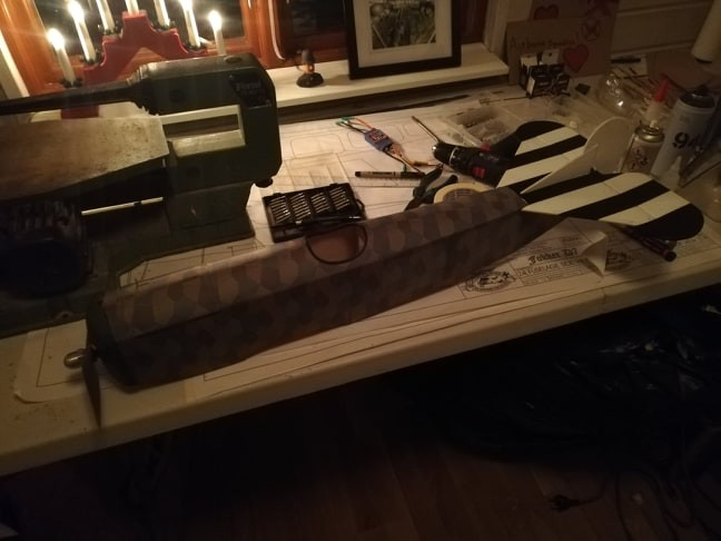

        maskering av bakparti
Namn:		65.jpg
Visningar:	335
Storlek:		48,9 KB
        mycket tejp går åt
Namn:		66.jpg
Visningar:	337
Storlek:		53,5 KB

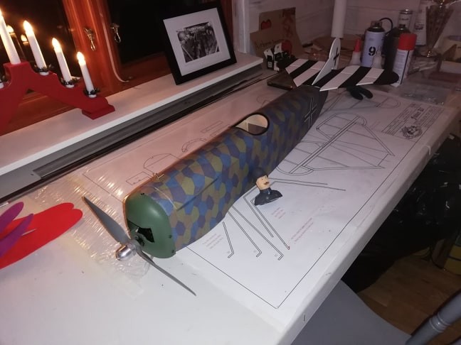

        nu har hon fått sig en kalldusch
Namn:		67.jpg
Visningar:	334
Storlek:		50,9 KB
        Tadaa,
Namn:		69.jpg
Visningar:	359
Storlek:		59,2 KB
        Och nu är vi i realtid, vi får se om jag lägger upp bilder lika frenetiskt framöver...
