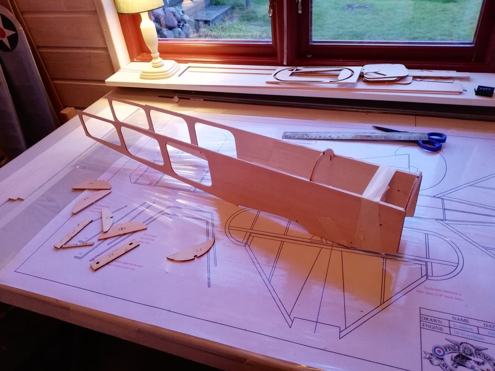

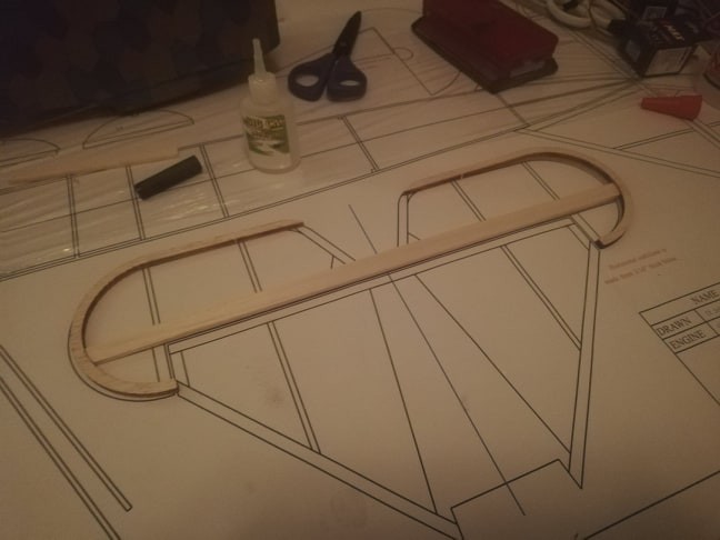

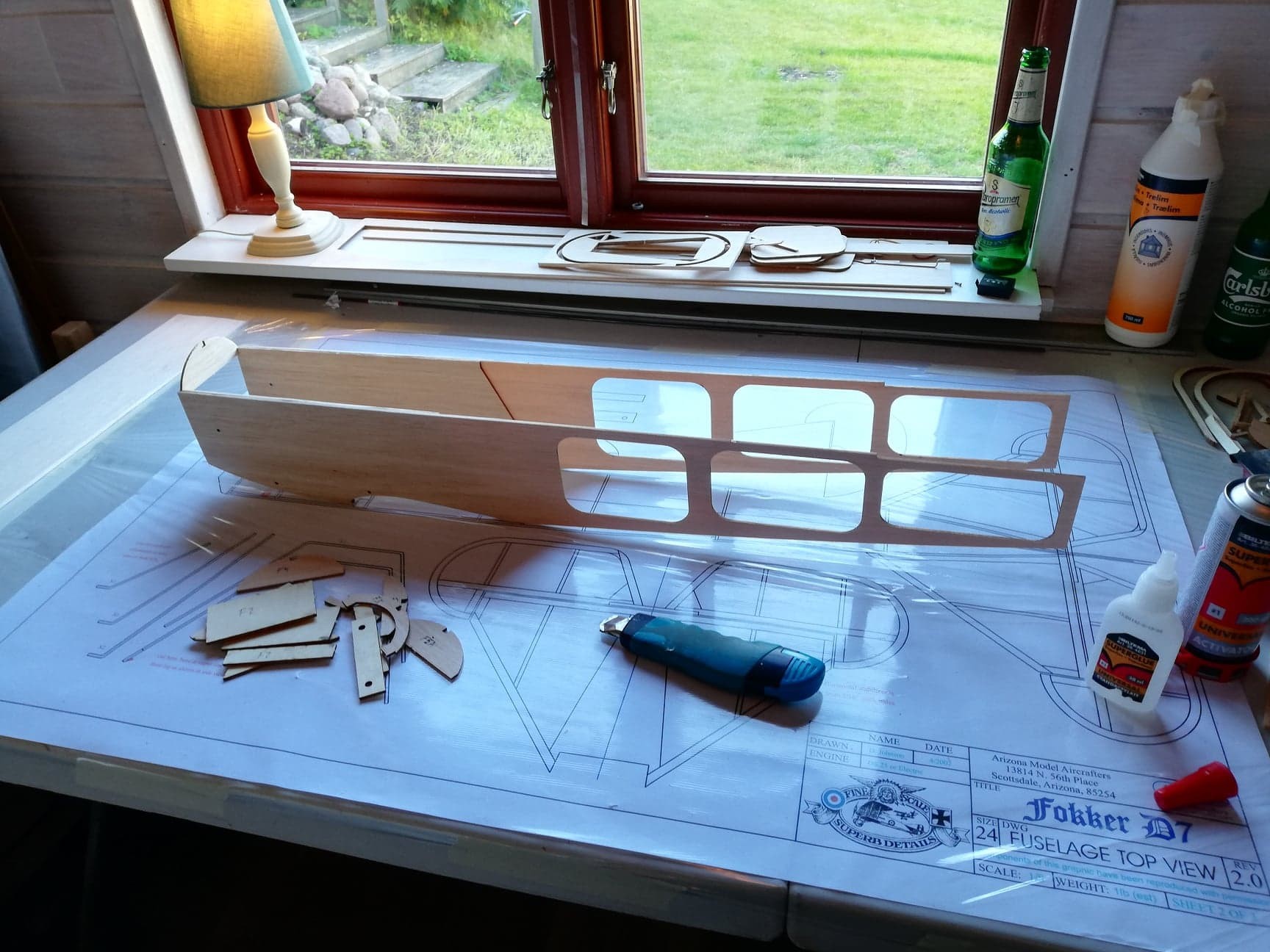

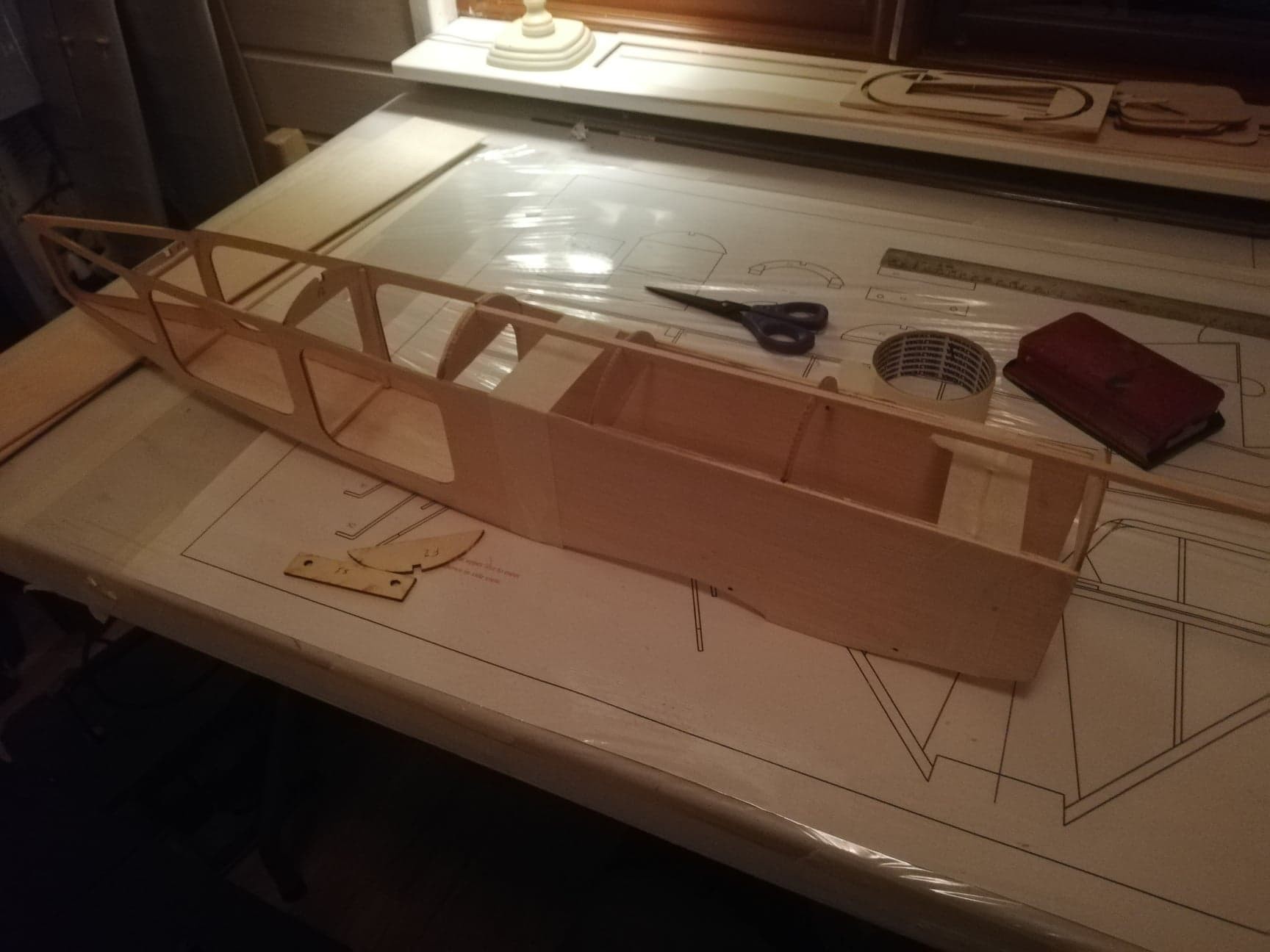

    Första steget, här har jag limmat ihop kroppssidorna. Kör med biltemas ute-trälim
    Klicka på bilden för större version  Namn:		79690773_2429700797296703_1065405069140164608_n.jpg Visningar:	0 Storlek:		169,1 KB ID:		8140

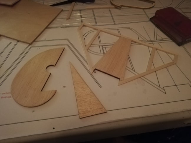

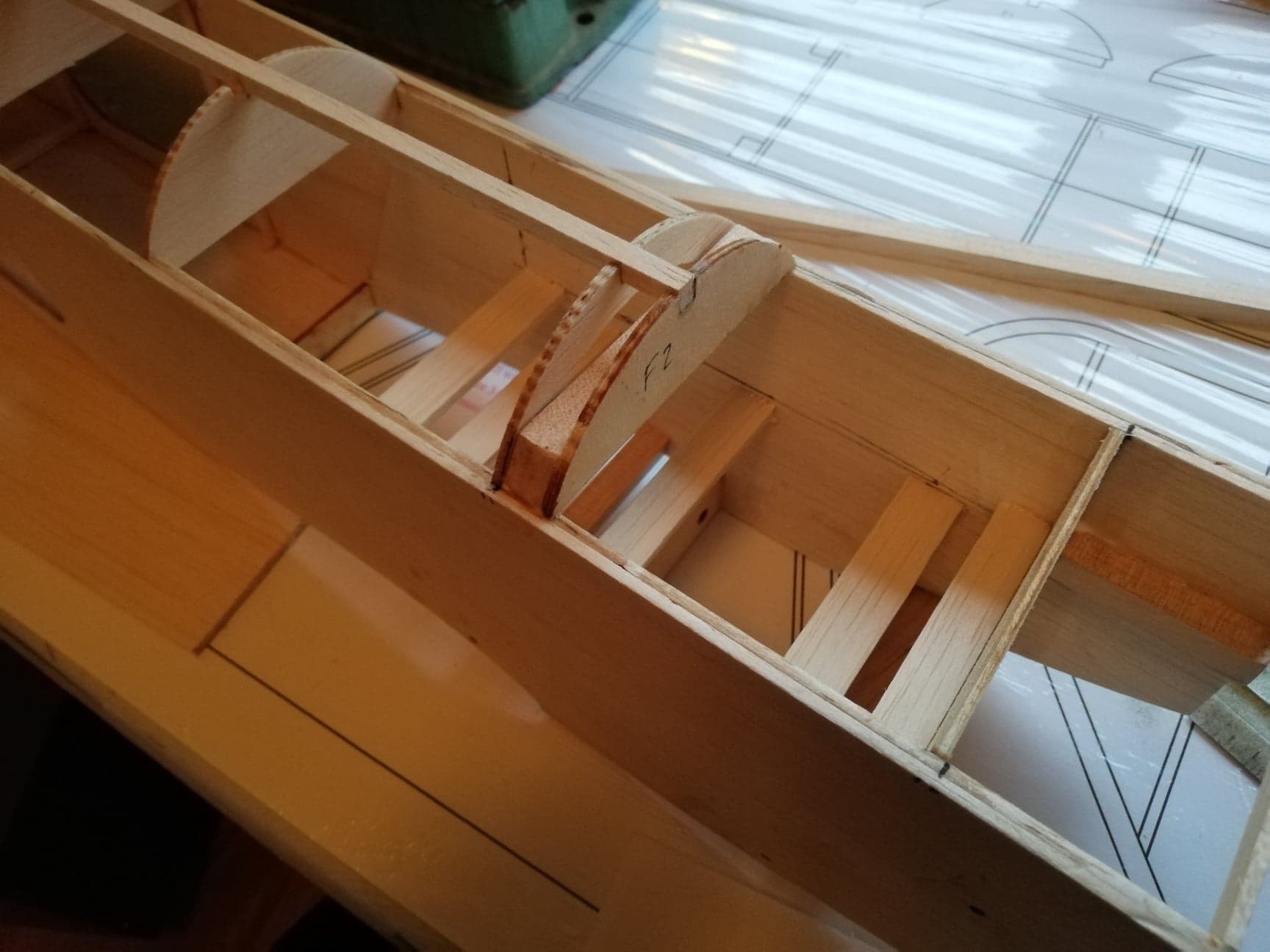

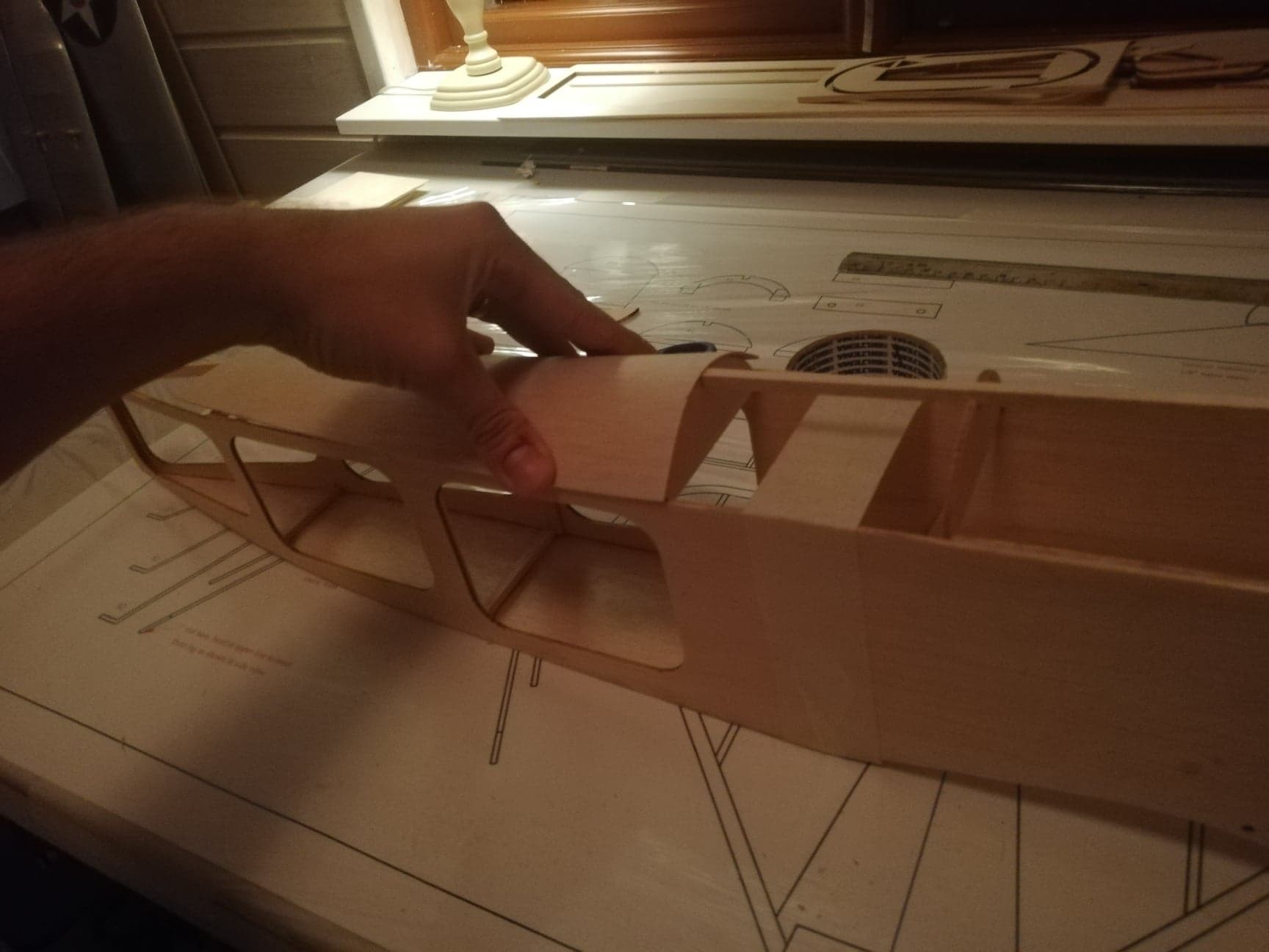

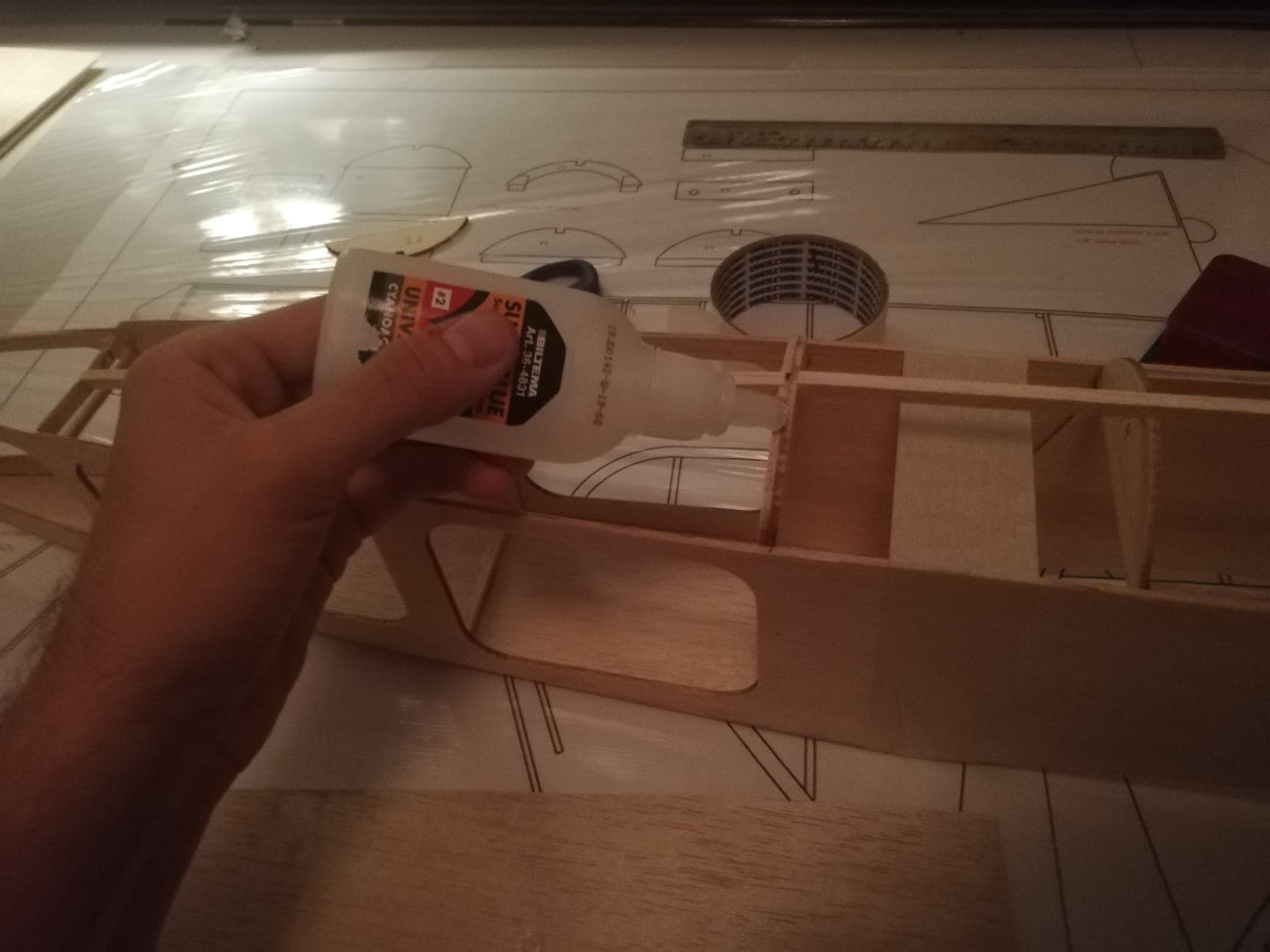

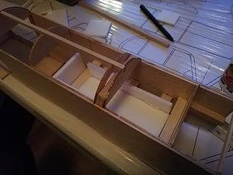

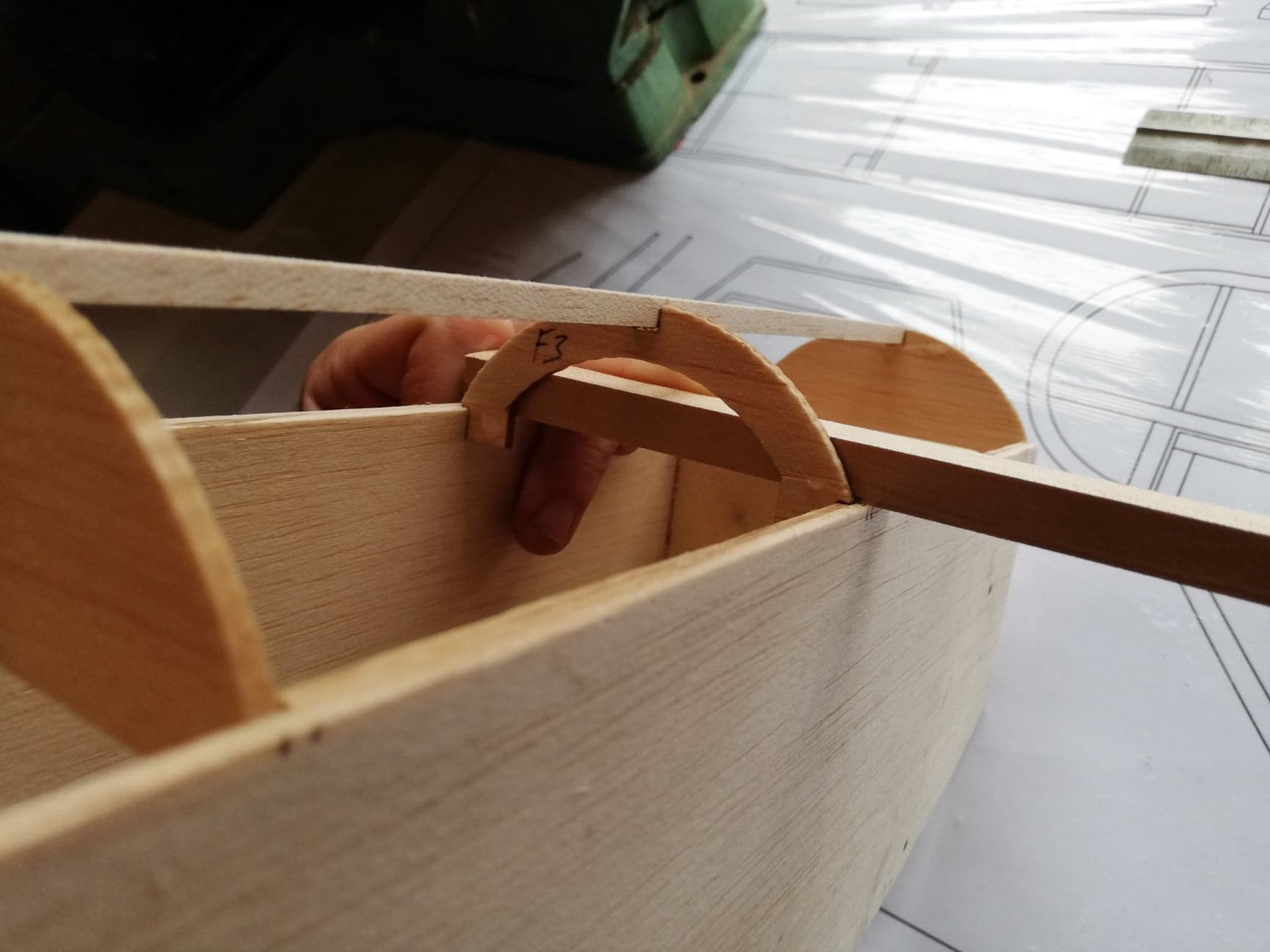

    Nu har de kommit på lite fler spant. de bakre sektionerna limmar jag med snabblim för att spara vikt
    Klicka på bilden för större version  Namn:		80695143_540436156803054_1506715690403364864_n.jpg Visningar:	0 Storlek:		174,3 KB ID:		8142

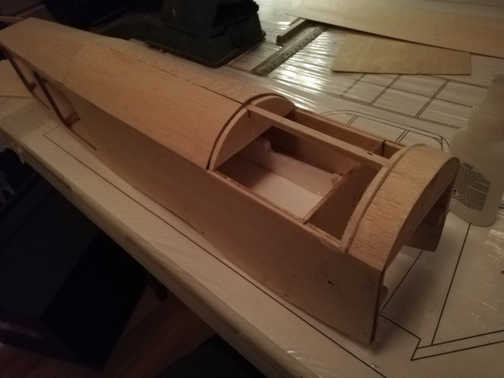

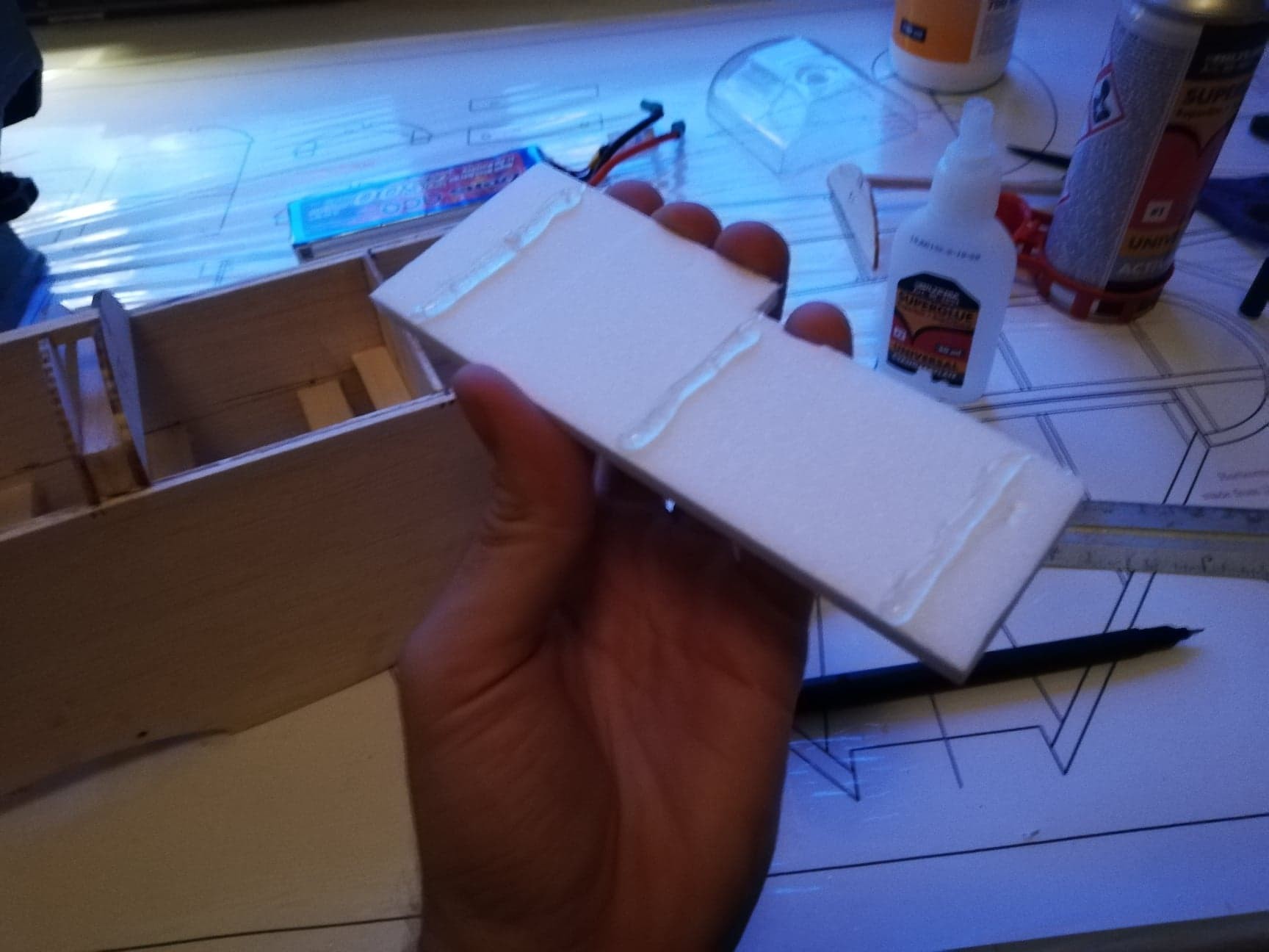

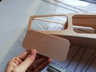

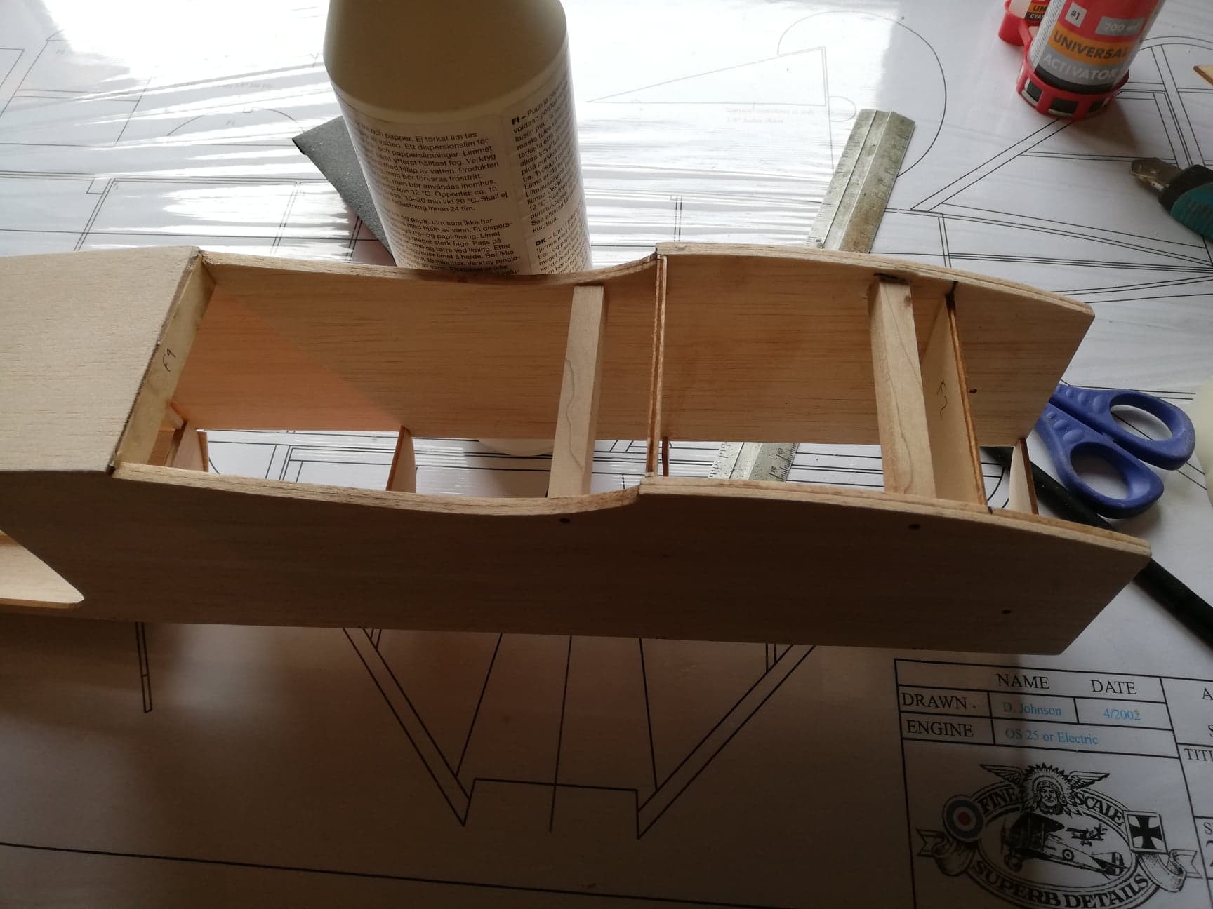

    Kommer flyga denna maskinen med el set-up så fick designa en batteri lucka för att smidigt kunna byta batteri i fält

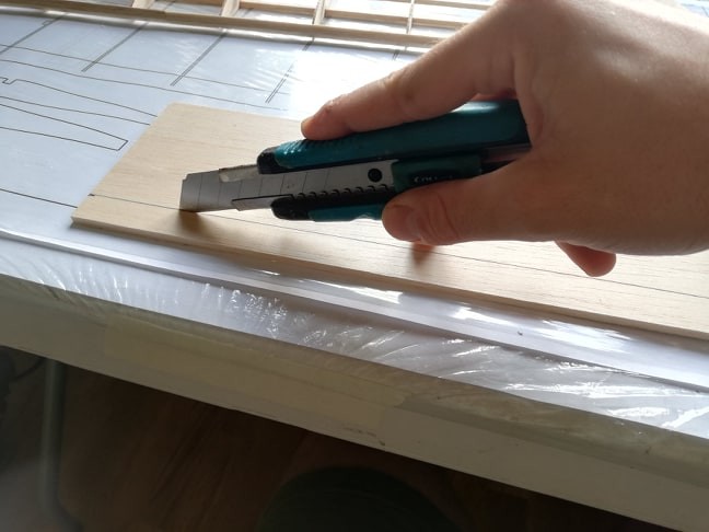

    Här börjar jag planka kroppen, längre bak på kroppen samt hela vingen limmar jag med snabblim för att spara vikt.

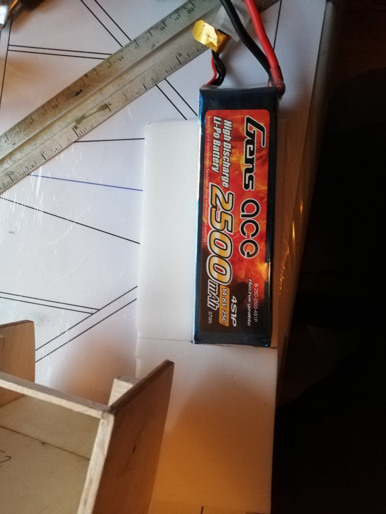

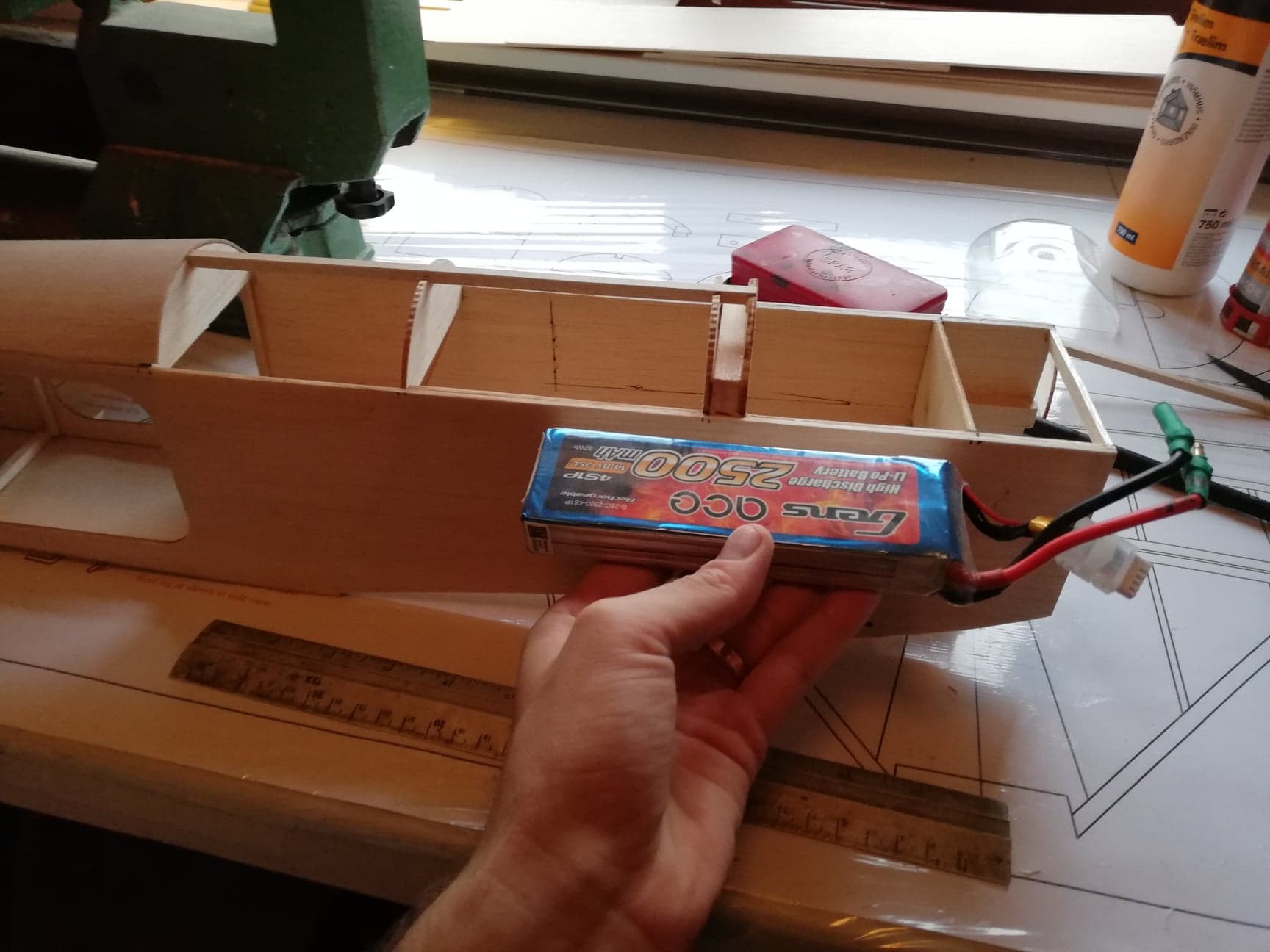

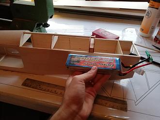

      de kommer sitta en 2500mah 4s acc i enlighet med rådande ww1-regler för Aircombat. Här mäter jag hur stor batteriets brygga skall vara. Kommer bestå av 6mm depron.
Namn:		79195083_2462256397380768_6440346263996071936_n.jpg
Visningar:	520
Storlek:		178,9 KB

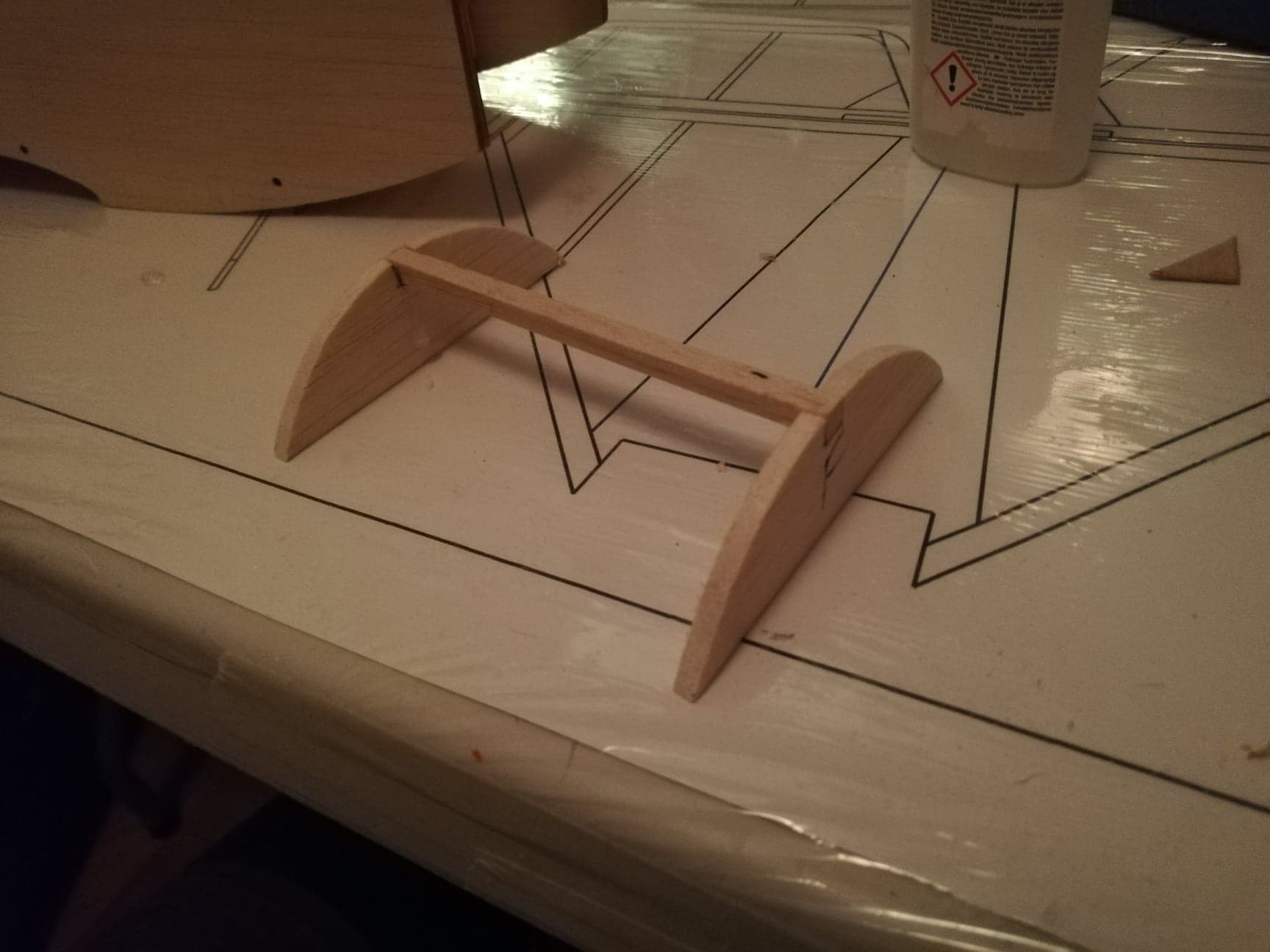

      Fästena som depron-bryggan kommer sitta fastlimmad mot inne i kroppen
Namn:		80035862_1432849856869902_4997785376266387456_n.jpg
Visningar:	517
Storlek:		180,6 KB

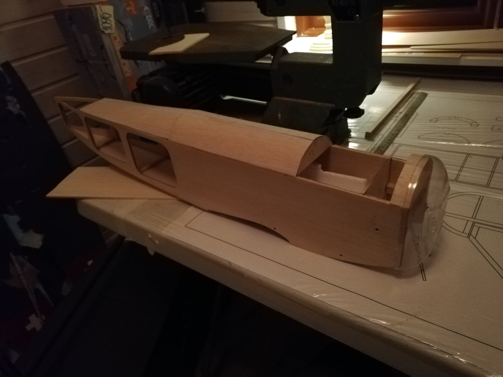

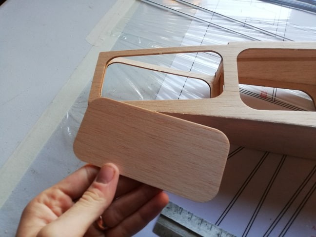

        Nu vare bara att planka vidare, här provar jag så att luckan passar bra
Namn:		79432833_550987865448669_239245939133382656_n.jpg
Visningar:	537
Storlek:		147,8 KB
        man kunde ju inte motstå att slänga på kåpan och drömma vidare...
Namn:		80390965_3144682832212844_6533128333662617600_n.jpg
Visningar:	518
Storlek:		225,9 KB

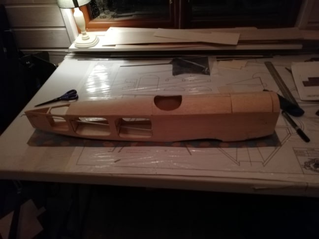

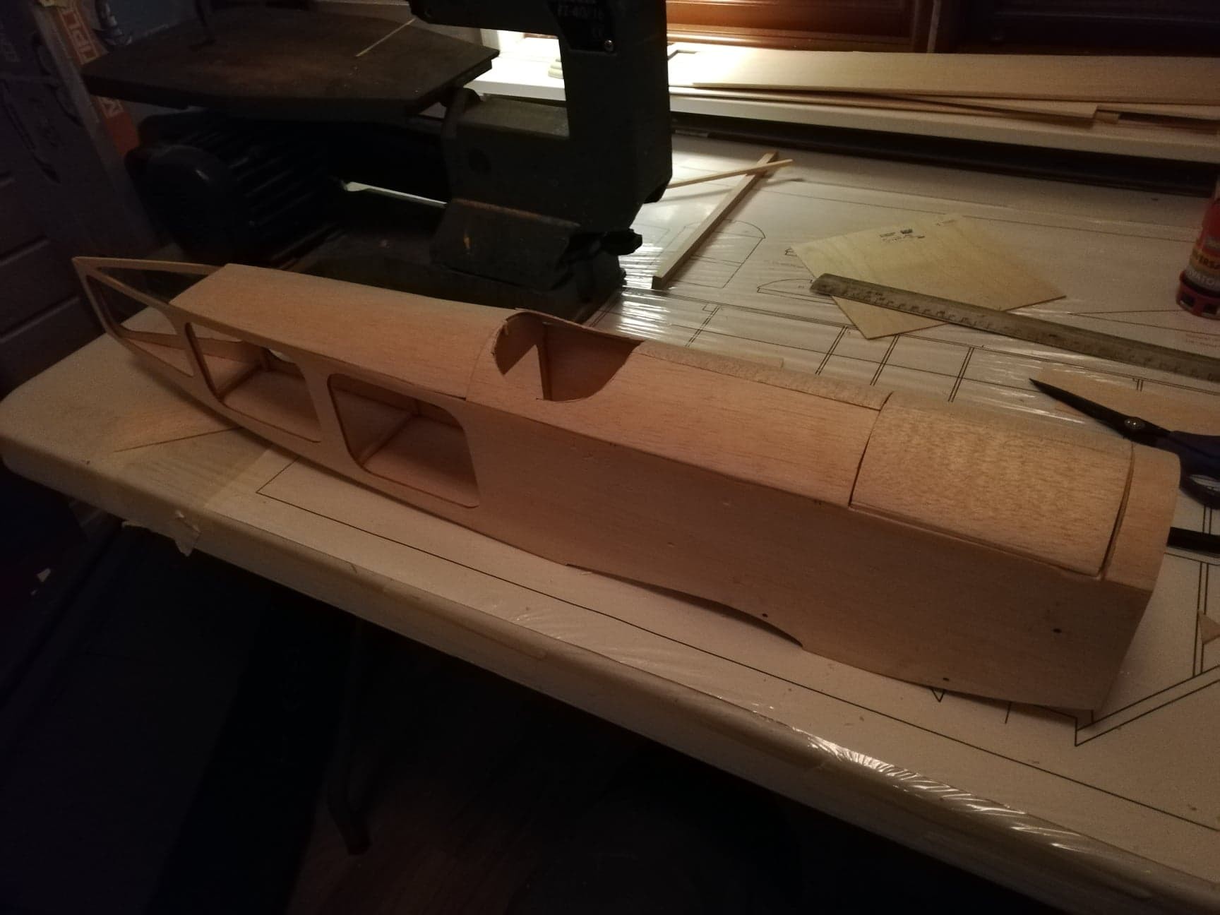

        här har jag plankat luckan och skurit ut för sittbrunnen till piloten.
        Detta får räcka för ikväll. Återkommer inom kort hur bygget har fortskridit

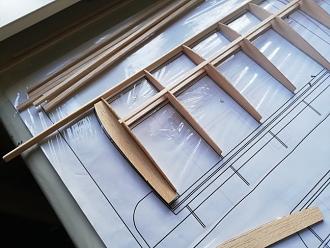

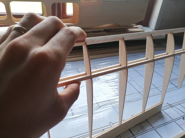

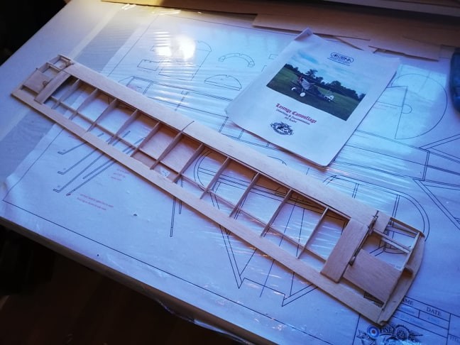

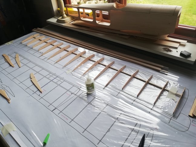

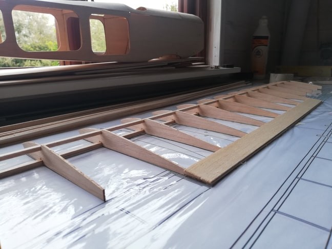

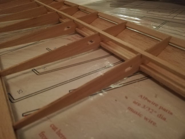

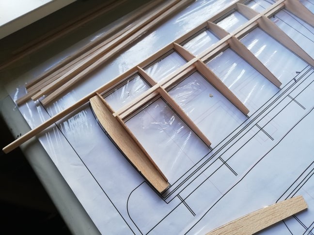

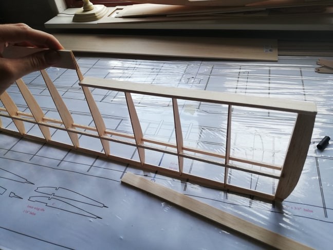

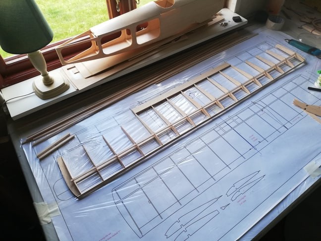

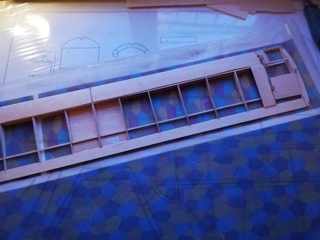

            Nu är de dags att börja med övervingen!
Namn:		4.jpg
Visningar:	420
Storlek:		62,3 KB

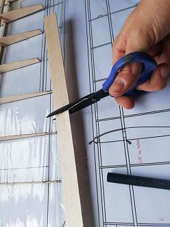

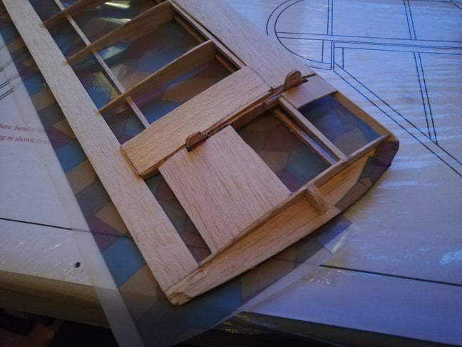

            klipper ut i bakkanten för skevroder
Namn:		5.jpg
Visningar:	436
Storlek:		61,3 KB

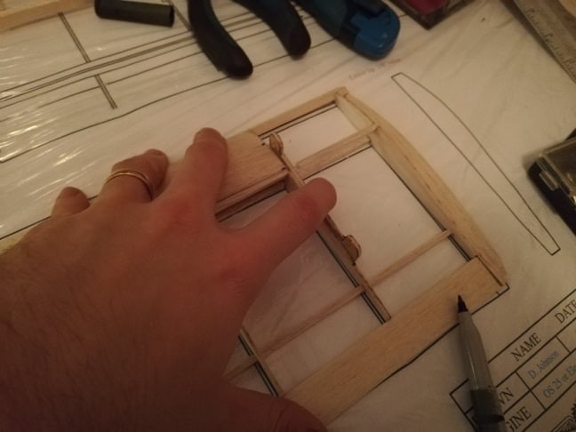

            här sätter jag dit vingöronen!
Namn:		8.jpg
Visningar:	440
Storlek:		87,4 KB

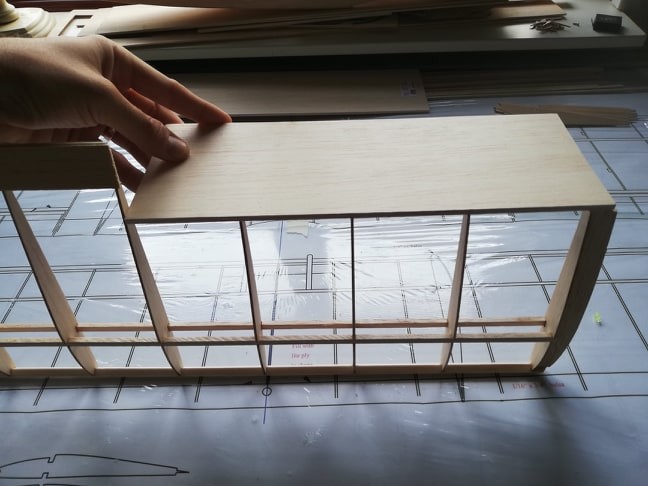

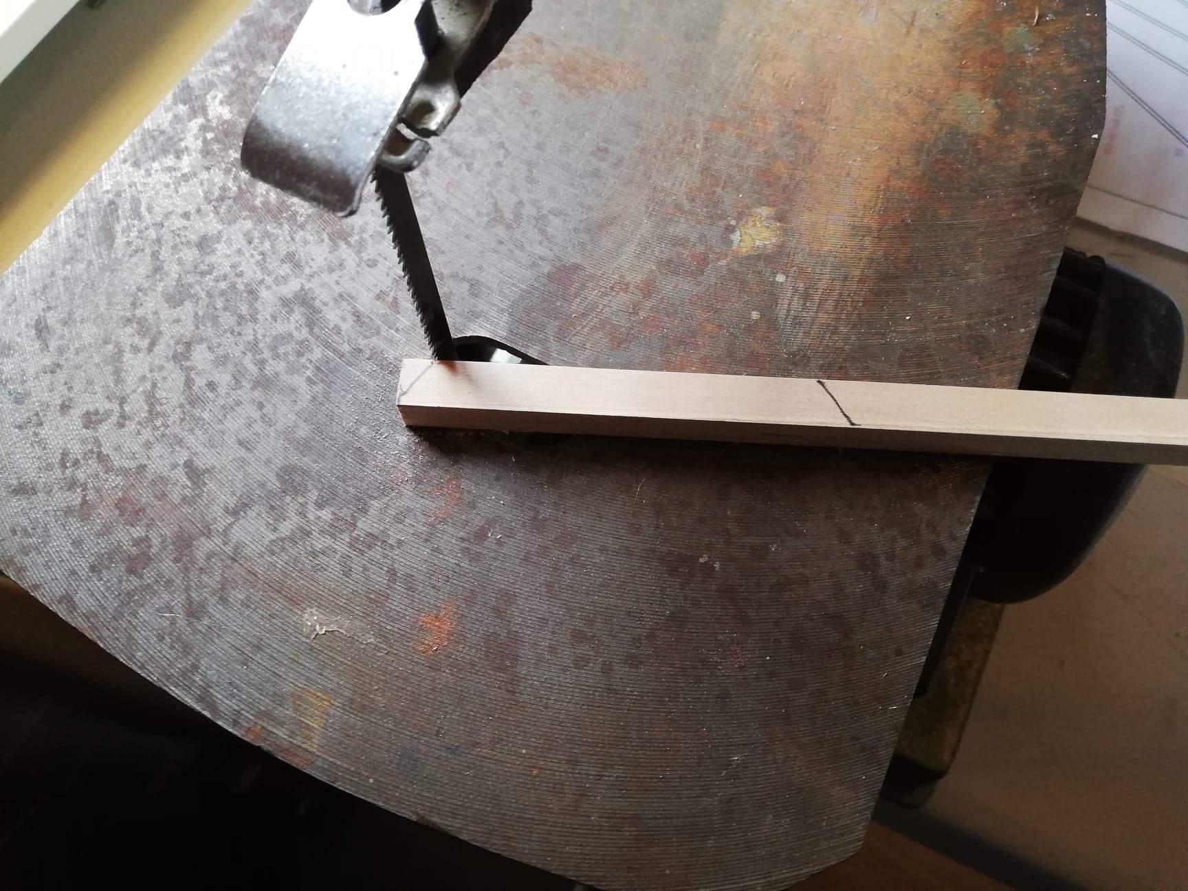

              Nu mäts de ut för väggen mellan roder och vinge
Namn:		10.jpg
Visningar:	440
Storlek:		50,5 KB

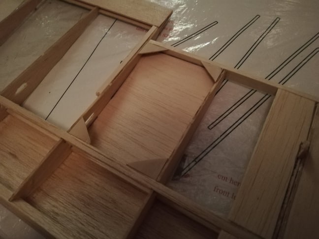

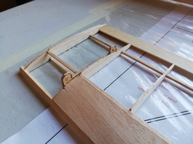

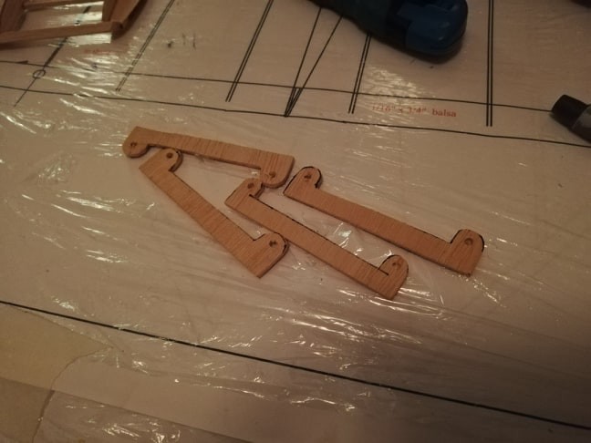

              Nästa steg är att fixa fästen till stöttorna mellan över- o undervingen. Denna design har jag hittat på själv, amerikanaren skulle ha pianotråd men jag tycker de blir coolare med trä så gör en egen lite abrovinsch istället...
Namn:		13.jpg
Visningar:	437
Storlek:		46,2 KB
                här monteras fästena på plats (undervingen)

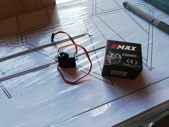

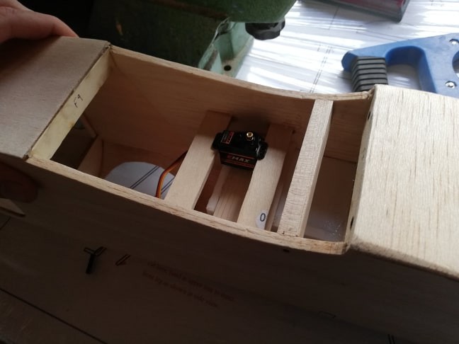

                kommer köra med emax es08md, billiga med bra grejer!
Namn:		18.jpg
Visningar:	483
Storlek:		44,7 KB
                  Kolla! som handen i handsken, eller servot i servofästet, om man så vill!

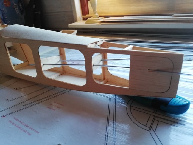

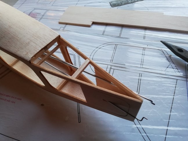

                  här sticker stötstängerna ut, består av 2mm pianotråd inkapslat i ett plaströr
Namn:		20.jpg
Visningar:	393
Storlek:		60,5 KB
                  nu är allt på plats. Notera att jag även lagt till förstärkningar mellan spanten som skall hålla stötstängerna på plats
Namn:		21.jpg
Visningar:	392
Storlek:		70,2 KB

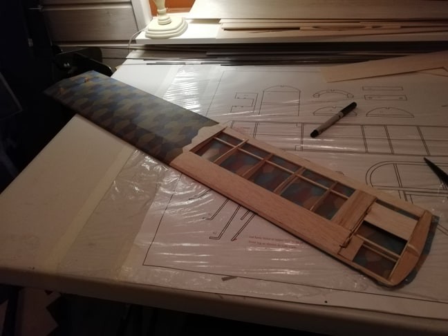

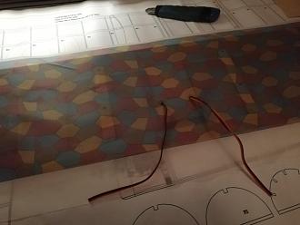

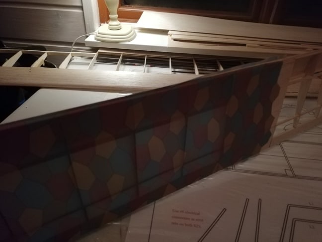

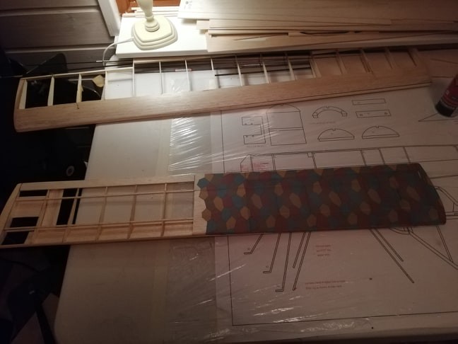

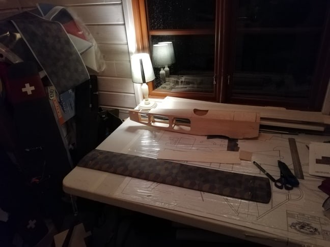

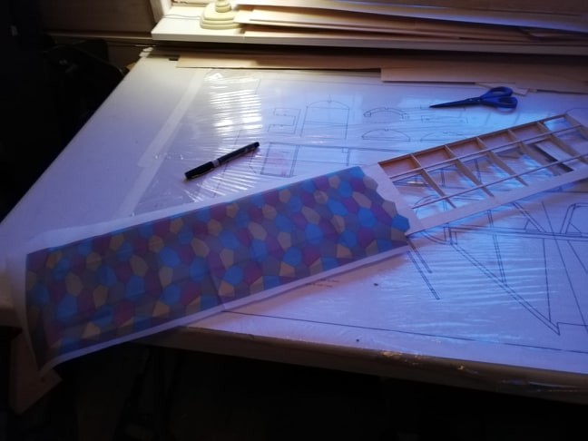

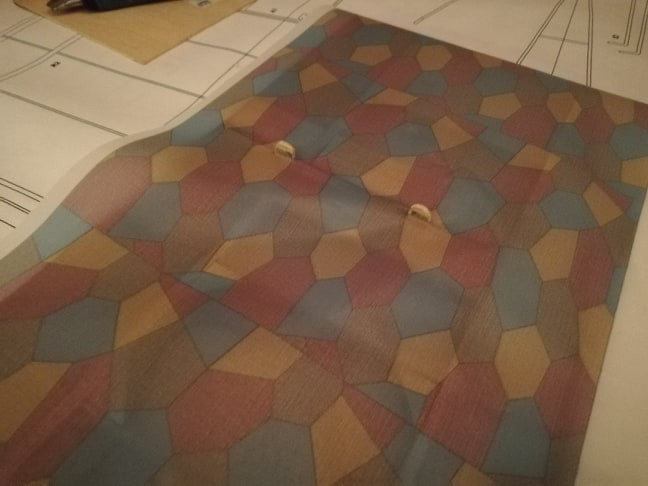

                  Eftersom kroppen blev klar hoppar vi väl till vingen! Dags att börja klä! Fick med den tyska "Lozenge"-kamoflagen i kitet, oerhört snyggt. Kläs fast med vanligt strykjärn
Namn:		22.jpg
Visningar:	415
Storlek:		53,9 KB
Namn:		23.jpg
Visningar:	392
Storlek:		48,0 KB
                    Första biten börjar värmas på!
Namn:		24.jpg
Visningar:	397
Storlek:		39,1 KB

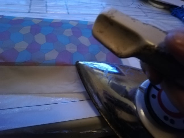

                    Det spänner sig fort, så man får vara försiktig med värmen
Namn:		25.jpg
Visningar:	381
Storlek:		56,0 KB
                    notera att jag lagt till balsabitar runt fästet till stöttorna. Detta är enbart för att ha något att färsta klädseln vid när jag sprättar upp duken för fästena runtomkring.
Namn:		26.jpg
Visningar:	400
Storlek:		49,4 KB

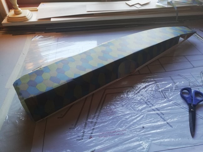

                    första halvan klar
Namn:		28.jpg
Visningar:	395
Storlek:		39,1 KB
Namn:		30.jpg
Visningar:	398
Storlek:		50,2 KB

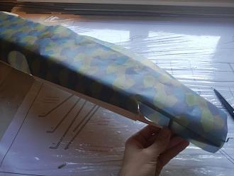

                      Nu äre bara att plöja vidare!
Namn:		31.jpg
Visningar:	389
Storlek:		47,0 KB
                      nu är hela undervingen klar!

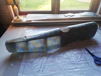

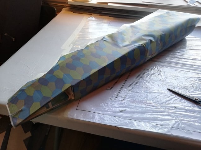

                      då attackerar vi kroppen!
Namn:		33.jpg
Visningar:	392
Storlek:		46,0 KB
Namn:		34.jpg
Visningar:	392
Storlek:		65,3 KB
Namn:		35.jpg
Visningar:	408
Storlek:		50,7 KB

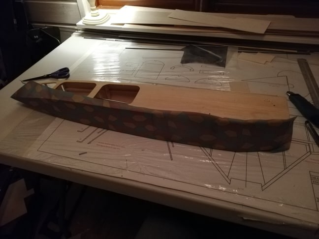

                        man får klippa lite flikar och dra i duken för att komma runt alla olika former
Namn:		36.jpg
Visningar:	387
Storlek:		61,7 KB
                        ena halvan klar!

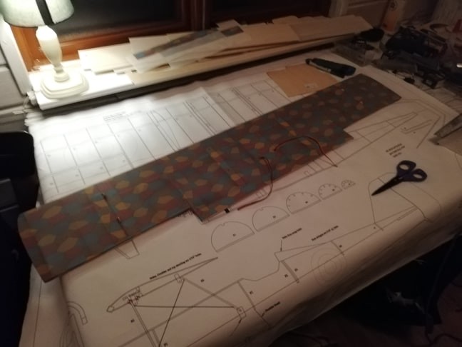

                        Efter att kroppen blivit färdigklädd var det dags att klä övervingen. Men innan dess hade jag lite småsaker att förbereda. Bland annat att fixa en kanal till servokabeln!
Namn:		39.jpg
Visningar:	387
Storlek:		48,2 KB

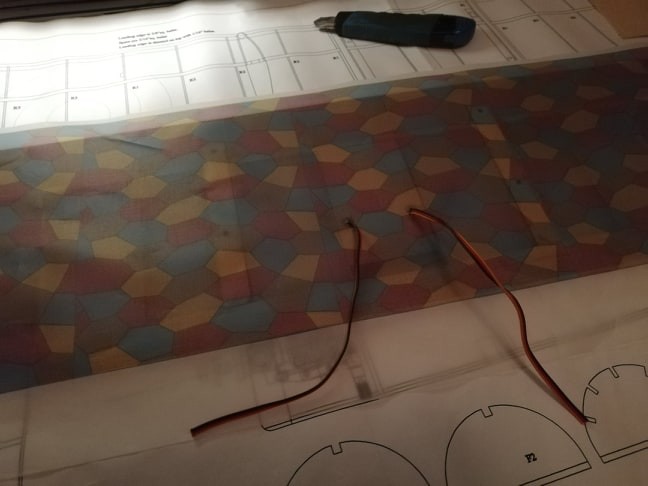

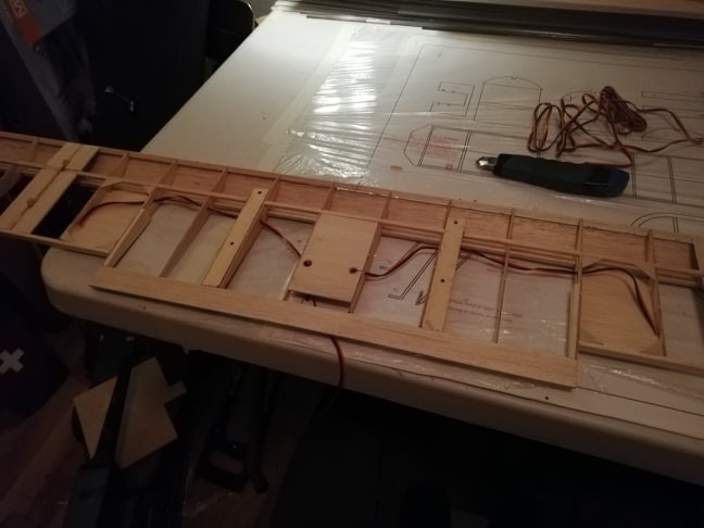

                        Här har jag fixat servohuset innuti övervingen
Namn:		40.jpg
Visningar:	404
Storlek:		46,2 KB
                          alla kablar dragna, dags att börja klä denna bjässen oxå!

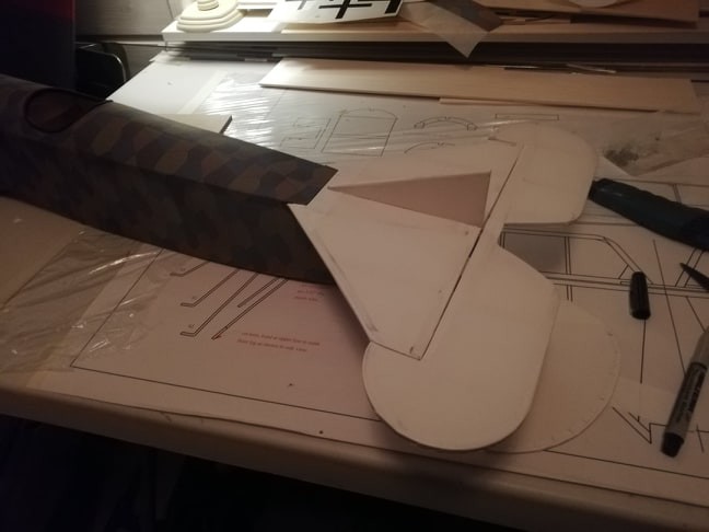

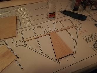

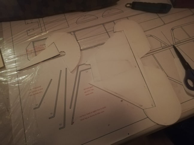

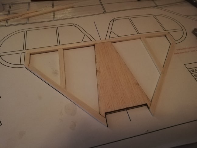

                            Därefter går vi vidare med bakpartiet. Här har jag börjat lägga ut pusslet till stabben
Namn:		46.jpg
Visningar:	393
Storlek:		38,5 KB
Namn:		48.jpg
Visningar:	395
Storlek:		42,3 KB
Namn:		47.jpg
Visningar:	400
Storlek:		41,3 KB
Namn:		49.jpg
Visningar:	395
Storlek:		38,9 KB
                            Detta klädde jag med en vit oracover, som går att måla på. Kommer sedan att måla på ett randigt mönster efter förebild!

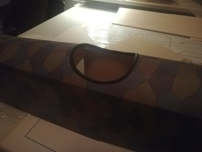

                              Här har jag limmat fast en svart bränsleslang runt sargen vid cockpit för att ge ett mjukare intryck!
Namn:		51.jpg
Visningar:	392
Storlek:		41,3 KB

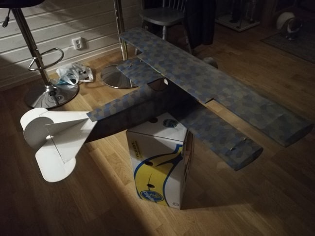

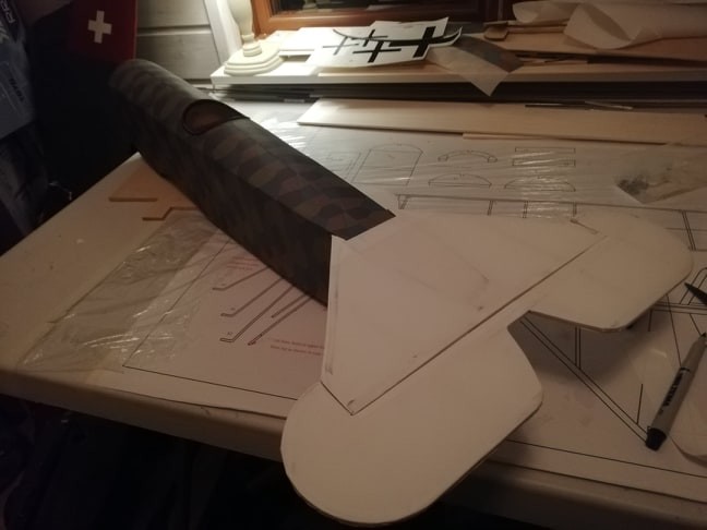

                              stabbe på!
Namn:		52.jpg
Visningar:	404
Storlek:		40,6 KB
Namn:		53.jpg
Visningar:	408
Storlek:		48,1 KB
                              jag kunde inte hålla mig! va bara tvungen att se hur de blir, kan bara säga cool camo! sambon satt och himlade med ögonen, när hennes pojkvän ligger och tittar i profil och puttrar propellerljud, hon var kanske inte riktigt lika imponerad
