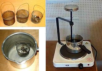

    Nödvändigt: En kokplatta, en gryta, och t.ex. en stektermometer, samt en flaska kylarglykol (dvs "riktig" koncentrerad etylenglykol).
    Lägg alla motordelar (som inte är av mässing *** ) i grytan, och täck alltsammans med glykol.
    Värm upp till åtminstone 90-95°C (bra om kokplattan har termostat), och låt alltsammans sjuda stillsamt under åtminstone 7-8 timmar i den temperaturen. Titta till "koket" då och då, och justera temperaturen om det behövs.
    Nu har det magiska skett, och oljeresterna har förvandlats till ett "fnas", som lätt kan sköljas av under vattenkranen. Eventuellt kan man hjälpa till litet med en tandborste, tandpetare etc.
    Var extra noga med att pilla/skölja bort "fnaset" ur eventuella gängade hål, eftersom gängorna kan skadas om det ligger kvar något när man senare skall dra i en skruv.
    Torka alltsammans ordentligt efter sköljningen.
    Nu har du en uppsättning ruskigt rena delar, men de är också "superavfettade", och börja därför med att olja in alla ståldelar, så att de inte börjar rosta, vilket kan hända om man låter delarna ligga ett tag i det här tillståndet....
    Droppa litet olja i kolven och vicka på vevstaken, så att "lilländan" blir smord..
    Alla aluminiumdelar bör nu också gnuggas in med olja, för att få litet "lyster" igen......
    Olja: Skulle tro att vilken mineralolja som helst duger. Jag brukar använda vanlig motorolja för bil eller gräsklippare, eller symaskinsolja...
    Nu är allt klart för montering.
    Om du var försiktig med packningarna vid demonteringen, kan de återanvändas.
    *** Mässingsdelar kan få en grå beläggning som får poleras bort, och därför brukar jag undvika dem i "koket". Bronsbussnningar m.m. påverkas dock inte.
    "Korgarna" gjorde jag för att kunna hålla isär delarna när jag "kokar" fler motorer på samma gång.

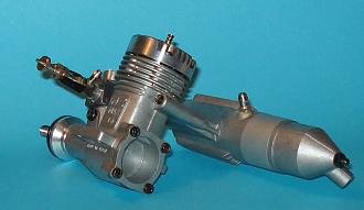

    Den här motorn satt tidigare stenhårt fast, och var brun och hemsk utvändigt.....nu som my...
