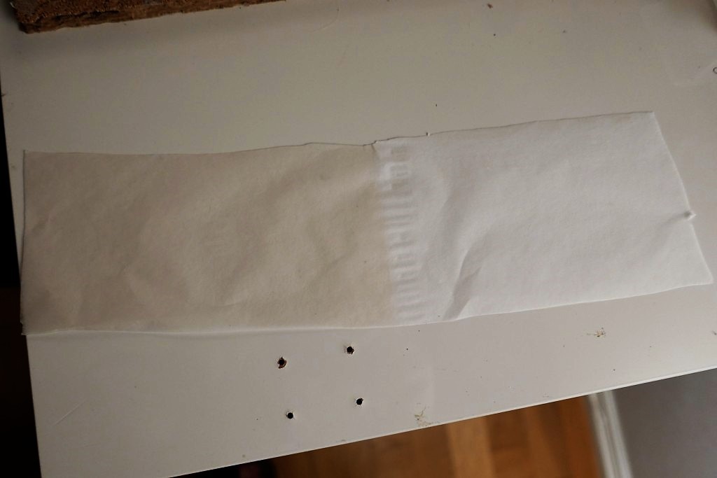

    • Halv kopp starkt te, i sprayflaska, jämfört med vanligt vatten, nej te funkar inte.
      På bilden ser det ut som skillnad, i verkligheten knappt märkbart.
      Jag tror mer på vattenfärg.

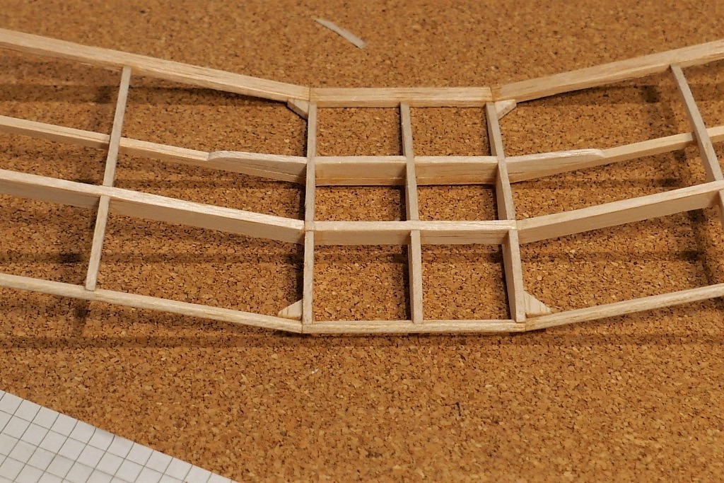

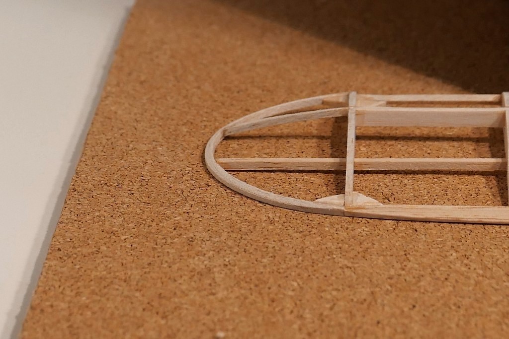

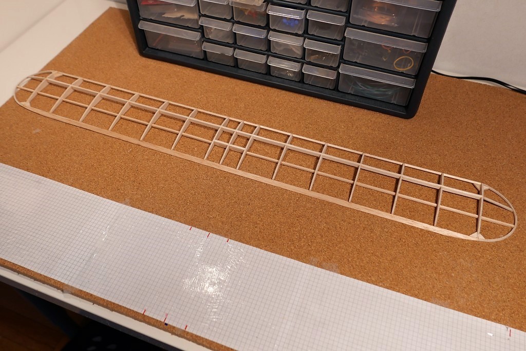

              • Vingen klar, det ska slipas och täljas lite till här o var, men jag är helnöjd.
                Mitt första fribygge utan ritning, mycket mätande och kollande, väldigt givande.
                I dessa tider är sånt här Balsam för själen...

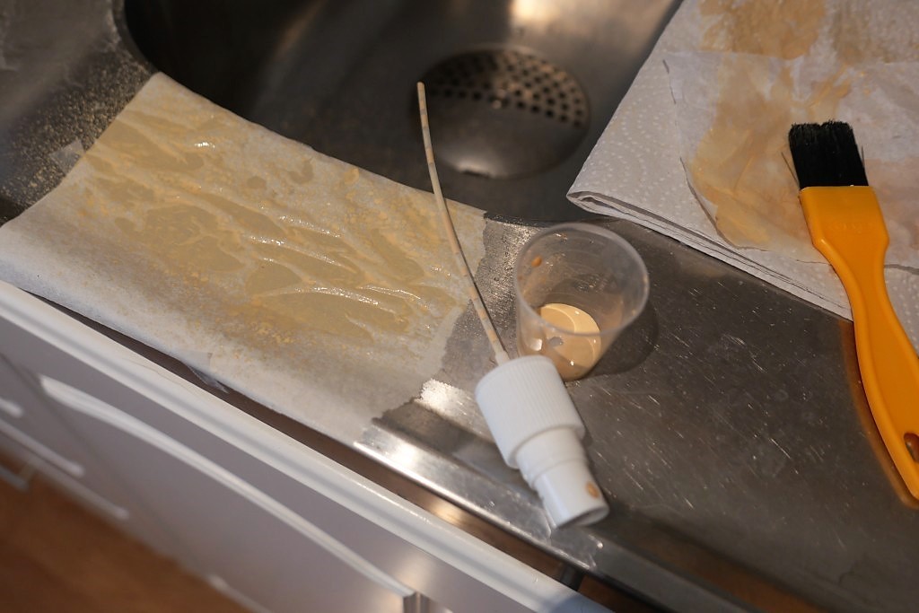

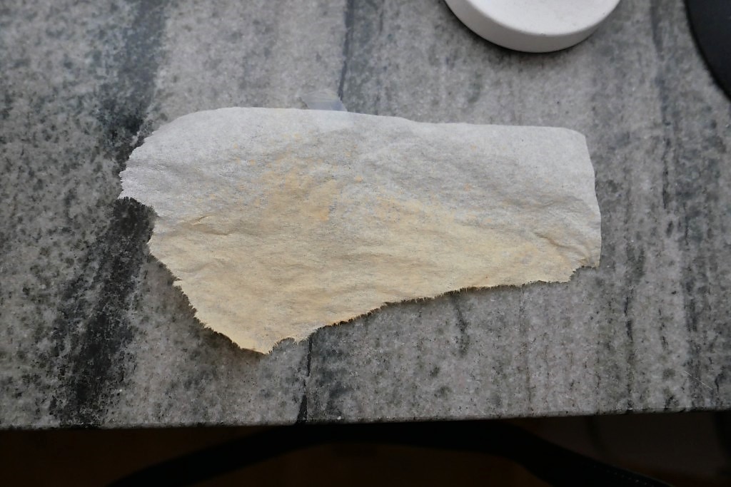

                • Provade först med en röd-brun blandning, men blandade i gult och vitt.
Namn:		x2 (4).JPG
Visningar:	40
Storlek:		155,5 KB
                  Testsprayade den khaki/sandbruna färgen.
Namn:		x2 (5).JPG
Visningar:	41
Storlek:		111,2 KB
                  Svårt att få med på bild, men ungefär så här blev första testet.
                  Nästa test ska bli med pappret uppspänt, och lite mer grått i blandningen, eller brunt eller rött eller nått sånt.
                  Färgen är ojämn, men blir bättre när sprayflaskan fylls med nån deciliter, och inte som här bara pumpade ur mixskålen, för mycket luft kom med, men för att se hur färgen blir duger det.
                    Ja, den vingen ser ut att kunna flyga...!
                    Kul...! Plötsligt har du byggt en komplett modell, helt ur eget huvud...!!!
                    Ser med spänning fram emot de första rapporterna från fältet, så småningom....
                    Det här tycker jag ser lovande ut...! Téet kan vi förpassa till avbytarbåset så länge....
                    Somliga skulle säkert säga: "-Ser ut som snön bakom puben" , men jag ser litet mer än så i det här resultatet, som definitivt skulle kunna liknas vid väderbiten oblekt duk, och inte som näsduken i konfirmationskostymens bröstficka....
                    Uppspänd på en vinge och med ett par lager dope, kan jag tänka mig att den här klädseln blir väldigt lyckad, inte minst i kombination med litet genomlysande trävirke här och där...
                    Justera gärna nyansen/nyanserna, vilket uppenbarligen går fint med den här metoden.
                    Jag skulle vilja säga att "you're on to something" här....
