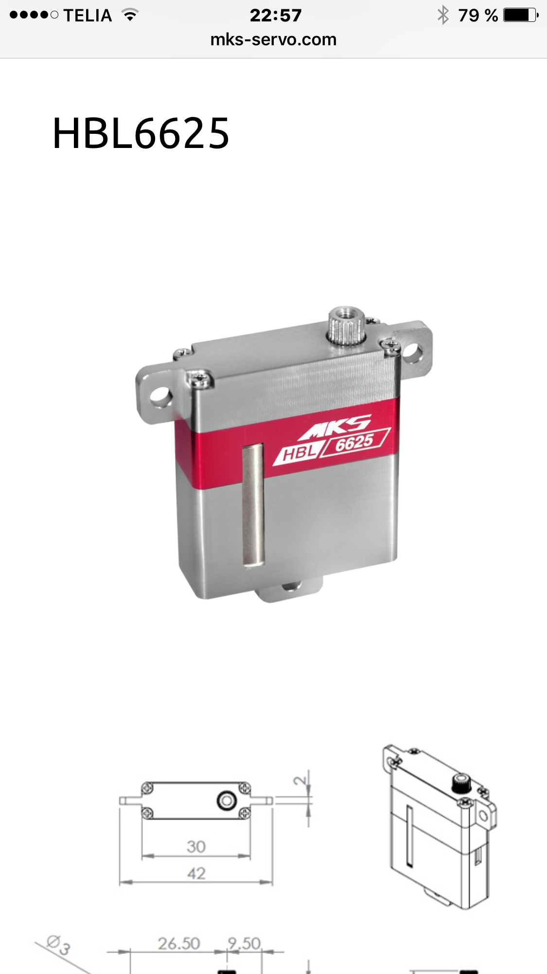

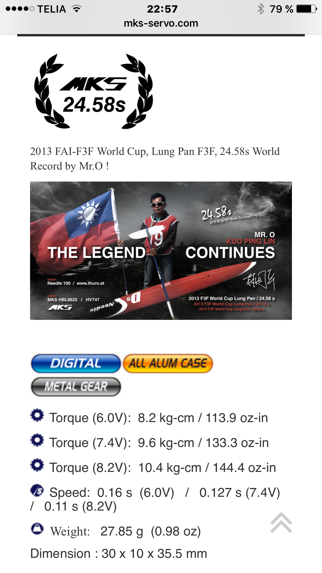

          Det är i stort sett bara MKS 6625 som funkar då kraven på nollåtergång och styrka och tjocklek är så galna. Vi kör dom på 2S rakt in och växlar dom tre ggr via linkarna så styrkan räcker till då (30kg).
          • petrik
            petrik Kommenterade
            Smart att fixa styrkan via länkarna, har inte tänkt pådet faktiskt.
          Det som gör att roderlasterna på obalanserade roder blir höga är förutom fart även kordan. I speed vill man hålla kordorna så små som möjligt för att på detta vis få upp egenfrekvensen på rodret så högt som möjligt. Detta för att görligaste mån få bort risken för roderfladder vilket är en total katastrof i de här farterna. Rodrena på det här monstret har en korda på bara ett par cm (pyttesmala roder mao). Detta innebär också att det nästan slutar styra helt i lägre farter så landningsinflygningarna måste planeras NOGA!

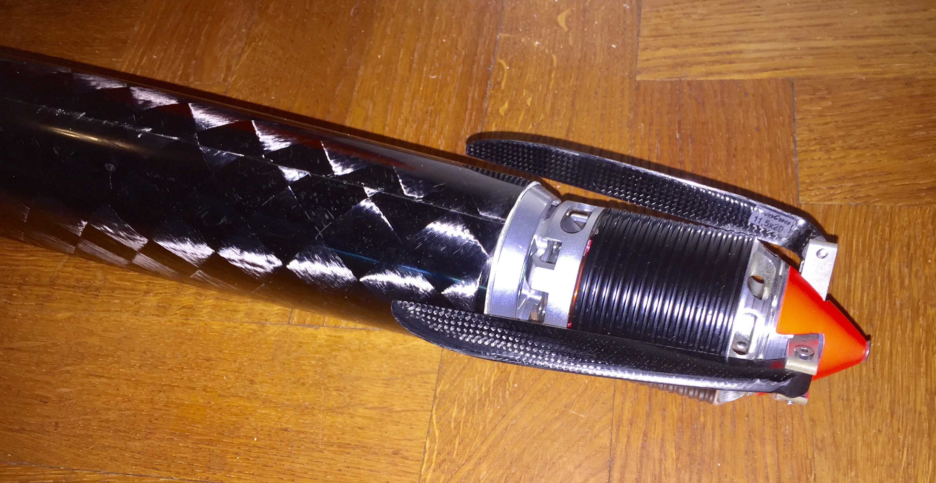

            I kväll borras och gängas det för de fyra låsskruvarna som skall hålla hela motorn på plats.
              Vilken fin! Tror jag! Föreställer detta nosen fram till torpeden?
                Precis Bokis. Motorerna fästs in lite annorlunda på de här stora speedkärrorna.
