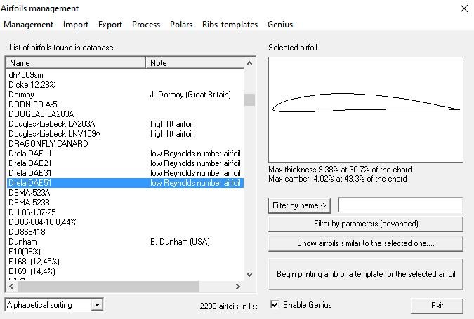

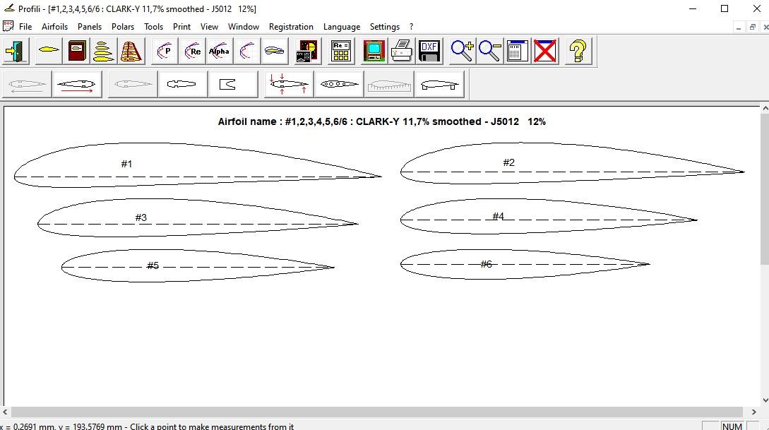

    En annan intressant programvara är "Profili 2",
    Man kommer långt med basversionen, som kostar 25 Euro.
    Profilbiblioteket innehåller oerhört många kända sektioner, som dessutom kan modifieras efter behov. Det går t.ex. fint att "leka" med tjocklekar, osv....
    Man skriva ut dem i valfri storlek, och efter önskemål lägga till urtag för fram- och bakkant, vingbalkar osv.....samt dessutom "tabs" för underpallning om så behövs.
    Här kan man också printa ut serier av spryglar för avsmalnande vingar, och även - om man vill - kombinera olika profiler...
    Profili 2 är mycket intuitivt och faktiskt väldigt enkelt att jobba med....och att leka med.....
    http://www.profili2.com/eng/prices.asp
