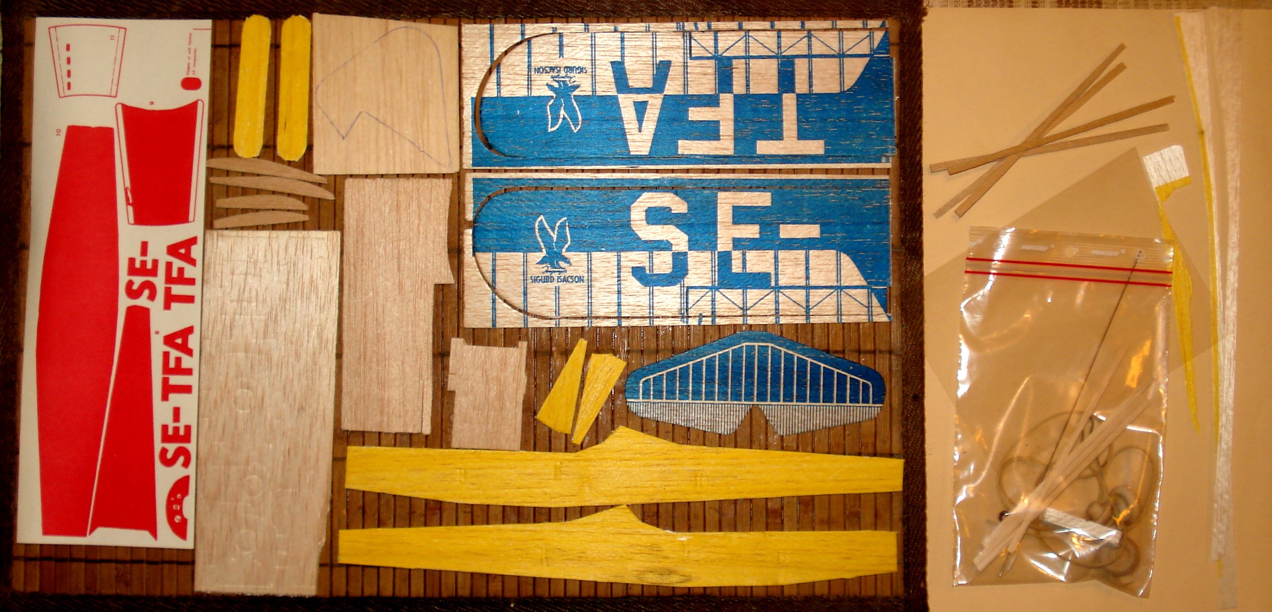

          Och så här såg byggsatsen ut.

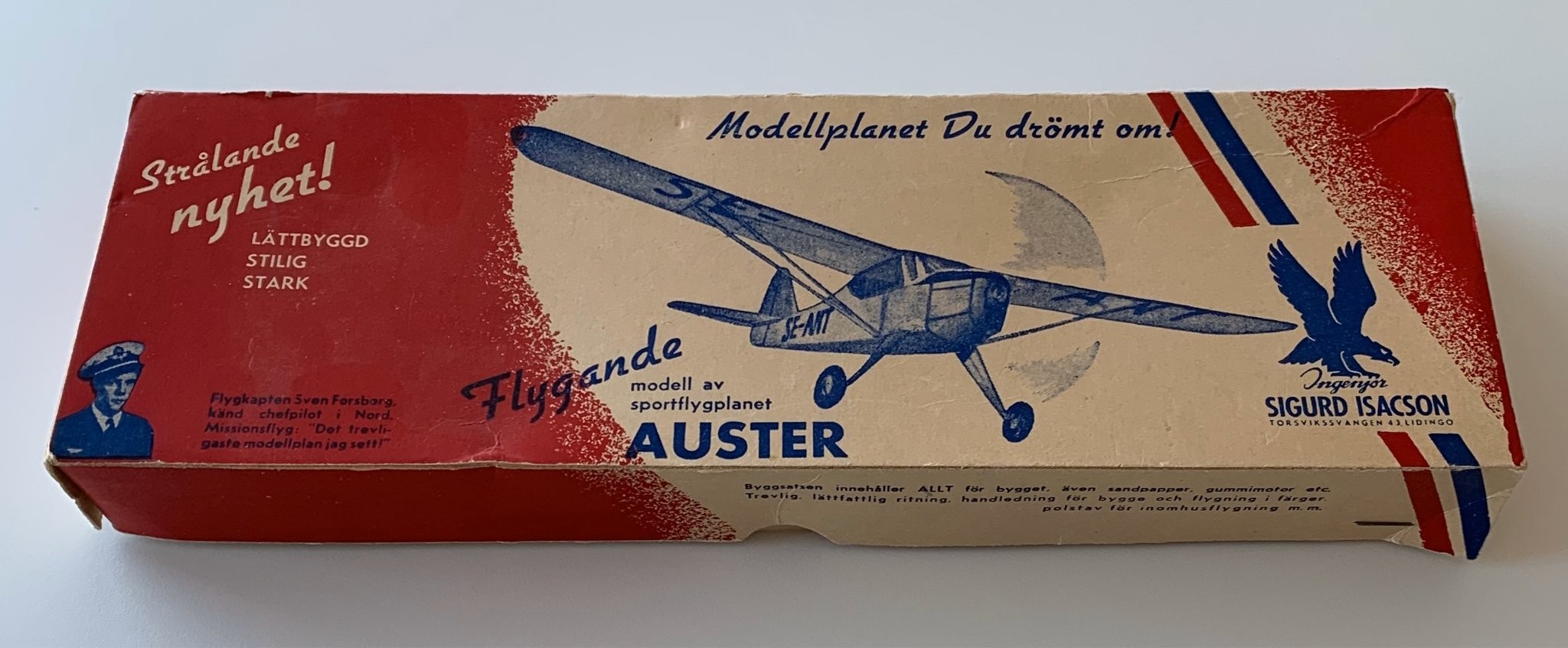

          Här är en tidig byggsatskartong. Så småningom kom ett litet mer färgglatt kartonglock.

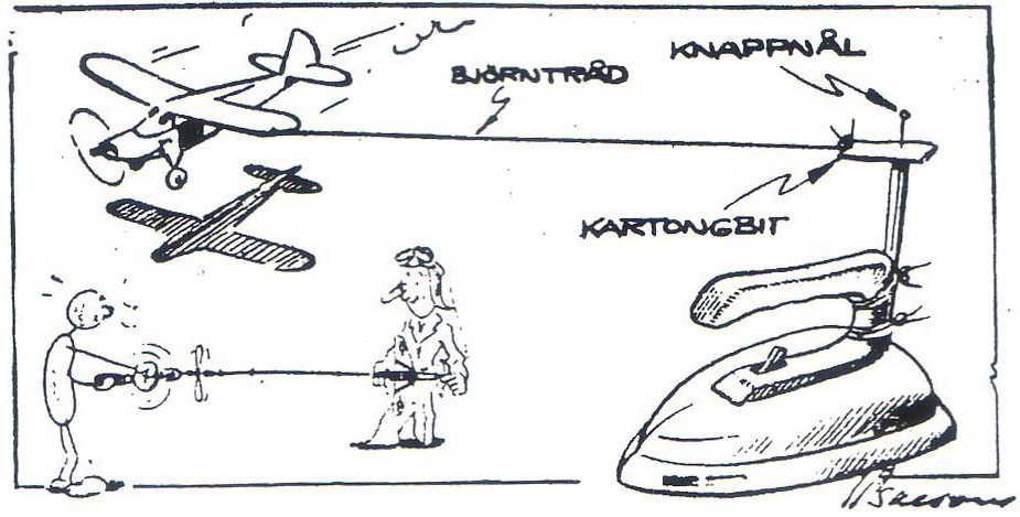

              Herr Isacson presenterade också ett annat sätt att flyga, när vädret inte tillät utomhusövningar: Polflygning.
              Instruktioner medföljde Austerbyggsatsen, och detta testade jag också. Precis enligt skissen....eller nästan..."lånade" jag mors strykjärn, knöt fast en hammare stående, slog en spik i skaftet, osv.....och det här fungerade utmärkt, och var riktigt kul..!
              Man fick bara se upp så att man undvek kollision med möblerna.....

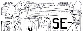

              Austerns okända kusin
              Ungefär samtida med Austerns skapande, (sent 40-tal) tog Herr Isacson även fram en annan, liknande modell.
              Chrislea Super Ace.
              Den blev aldrig någon byggsats, men ritningen publicerades i Teknik För Alla (tror jag), där all information pressats ihop till en enda tidningssida.
              Denna Super Ace hade vissa likheter med Austern, och jag kan förställa mig att båda tillkommit under samma flöde av inspiration. Uppbyggnaden är ungefär densamma, och om man bortser från stabbe/fena, är de faktiskt riktigt lika varandra.
Namn:		Chrislea Super Ace.jpg
Visningar:	205
Storlek:		108,2 KB
              Om någon känner för att bygga Chrislea Super Ace, lägger jag ut ritningen här ( [ATTACH]n13576[/ATTACH] ), som PDF, som printas i "full skala".
              Efter så här många år, tror jag att ritningen kan betraktas som "allmängods", men skulle någon copyrightpolis vifta med sin batong, lovar jag att göra en ödmjuk "pudel"....

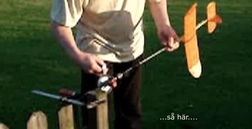

                  Ja, det var en fin och informativ film från AMA.

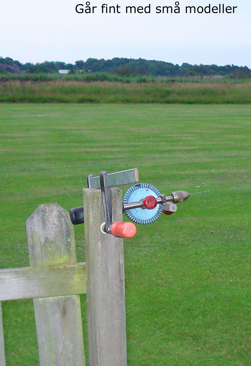

                  Bra att de demonstrerade "stretch-winding" (vad heter det på svenska..?). Man vill ju gärna få en hyfsad motortid när det flygs på det här sättet, eftersom man inte kan räkna med någon glidflykt att tala om....
                  I filmen hade "uppdragaren" en medhjälpare, men med sådana här småmodeller går det bra att "stretch-winda" ensam, om man sätter fast uppdragningsanordningen i något stabilt.
                  Då får man tillgång till båda armarnas hela räckvidd för att sträcka ut gummimotorn, och det räcker fint till de här mindre modellerna.
                  Bilderna visar hur man kan göra, både utomhus och inomhus, om man vill göra det enkelt för sig, utan "specialutrustning"....
Namn:		Uppdragning 5.jpg
Visningar:	170
Storlek:		417,2 KB
Namn:		Uppdragning 6.jpg
Visningar:	155
Storlek:		68,0 KB

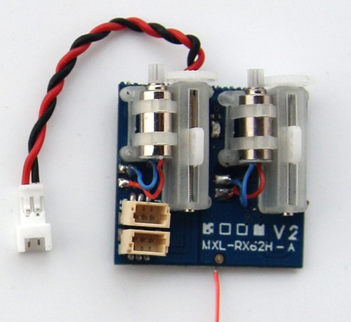

                      Skulle tro att Austern flyger allra bäst precis som den är, med gummimotor, helt enkelt av viktskäl. Vingbelastningen betyder allt hos modeller i det här lilla formatet.
                      Men visst finns det ultralätt rc-utrustning, som möjligen skulle kunna fungera, om man accepterar de kompromisser som en hög vingbelastning innebär.
                      En sådan här liten "platta" är ca 25 x 25 mm stor, och väger 3,9 gram. Den innehåller mottagare, fartreglage och 2 servon. Är kompatibel med DSM2/DSMX utrustning (Spektrum).
                      Klicka på bilden för större version  Namn:		Micro.jpg Visningar:	0 Storlek:		42,9 KB ID:		13652
                      Jag vet inte var man hittar så här små komponenter i Sverige, men här finns ett stort urval av mycket små rc-grejor, motorer m.m. http://www.micronradiocontrol.co.uk/
                      Men, förutom plattan ovan, behövs också motor, lipo, stötstänger m.m. vilket ökar vikten en hel del. Bäst vore att strunta i skevroder och flaps, och i stället behålla vingens v-form enligt originalet, och styra modellen med höjd / sida / motorkontroll.
                      Men trots det, får man obönhörligen en tyngre modell, som följaktligen kommer att kompensera den ökade vikten med högre hastighet, och den blir förmodligen också ganska stallbenägen (precis vad man INTE vill se hos en snabb modell...).
                      Men, sådant hindrar ju sällan den experimentsugne....
                      Men jag slutar som jag började: Allra bäst flygegenskaper får nog Austern precis som den är.....

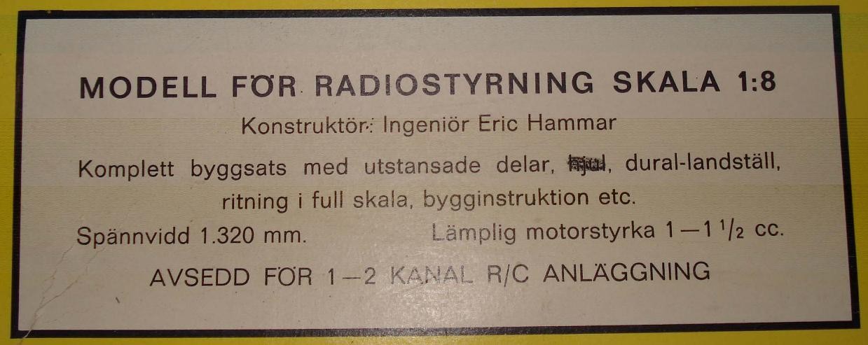

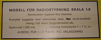

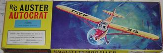

                            Ursprungligen postat av reparatörn Visa inlägg
                            Semo's Auster med spv c:a metern. Minns inte exakt vad den var, men ritningen till den fanns (tidigare i alla fall) att tillgå via SMOS. Bara en tanke sådär.
                            Ja det var en riktigt fin modell...! Spännvidden var 132 cm, och den ritades av Erik Hammar. .
                            Kartonglocket.
Namn:		Auster 1.JPG
Visningar:	87
Storlek:		106,5 KB
Namn:		Auster 2.JPG
Visningar:	69
Storlek:		120,4 KB
